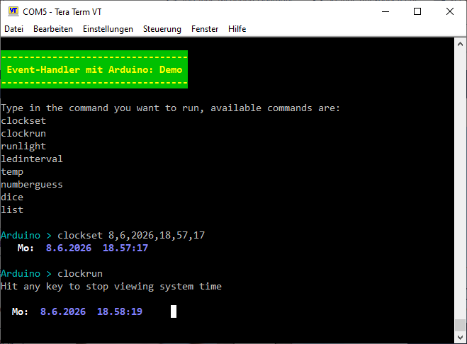

Hmmmm... Veit, ich habe da so etwas draus gemacht (und ist noch nicht
vollständig dokumentiert... wollte ich aber erst gar nicht hier
einstellen, jetzt aber doch)...
Wenn ich die Doku fertig habe, werde ich das als Projekt hier
veröffentlichen... hier jetzt aber nur mal (die größere Menge)
Sources....
... mit dem eigentlichen Sketch, der die Libs halt eben braucht ...
Eventsources spielen da eine Rolle, bei dem Gedanken von Arduino F. von
dem Thread hier mit reinfließen.
Das ganze ist ein "Interruptloses eventgesteuertes System" welches
nichtblockierend ist und auf einem Terminal (nicht Serialmonitor aus
Arduino) Kommandos entgegen nehmen kann und auf die der Controller
reagiert.
Es wird gesteuert, ob  die Eingabezeile den "Fokus" hat oder eine
eventuell laufende Funktion. Grundsätzlich wird zudem aus millis() eine
Hardwareuhr gebildet, die sich an der Unix-Zeit und dem Zeitstempel aus
Unix orientiert. Im übrigen (getestet) läuft die uhr nach 5 Tagen ca. 8
bis 10 Sekunden falsch, was wohl dem Quarz des Arduino geschuldet ist
(ich hatte das schlechter erwartet).
smile , ich weiß: eine Menge Dateien und eine Menge zu kritisieren.
Mir ging es hier um das eventgesteuerte System.... prinzipiell habe ich
ähnliches mit einem STM32F4 mit Interrupts schon gemacht.
Und ja, das ist einfach nur eine Demo.... smile, wie du weißt: ich lerne
jetzt sogar noch Besonderheiten von Arduino... meinen Programmierstil...
gewöhnt man mir in meinem Alter nicht mehr ab.....
Und grundsätzlich: das hier ist prinzipiell an das uralte TurboVision
System aus Borland C++ angelehnt.... Eventnumber, Eventhandler, Idle
.... und er Interrupt wird durch eventscan ersetzt, der praktisch
permanent pollt, ob ein Event (gerne von millis() ausgelöst) aufgetreten
ist.

der Code hier sprengt in Menge alles. Findest du nicht, dass das etwas
viel ist ?

Hallo Ralph,
sieht erstmal okay aus. Haste dir Mühe gegeben. :-)
Du verwendest viel constexpr, sehr schön, da kannst du die letzten
define Variablen auch constexpr machen. ;-)
Beim kompilieren fallen paar Dinge auf, die zukünftig Probleme bereiten
können.
eventctrl_uc.ino: In function 'void dice_show(uint8_t)':
eventctrl_uc.ino:558:14: warning: suggest parentheses around arithmetic in operand of '|' [-Wparentheses]
  558 |   textcolor(v+8);
eventctrl_uc\colpos.h:103:63: note: in definition of macro 'textcolor'
  103 |   #define textcolor(col)   ( settextattr( (textattr & 0xf0) | col) )
eventctrl_uc.ino: In function 'void event_handler()':
eventctrl_uc.ino:629:11: warning: unused variable 'i' [-Wunused-variable]
  629 |   uint8_t i;
Das halte ich für gefährlich. Was passiert wenn v Parameter 0 ist?
void dice_show(uint8_t v)
  uint16_t m = diceint[v - 1];
  textcolor(v+8);
  for (int i = 0; i < 15; i++)
    if (m & (1<<(15-i))) printf("o"); else printf(" ");
    if (i % 5 == 4) printf("\n\r");
  textcolor(7);
  printf("\n\r");
textcolor() ist ein verstecktes Makro welches eine Funktion aufruft.
        Makros und Prototypen
  void clrscr(void);
  void gotoxy(uint8_t x, uint8_t y);
  void settextattr(uint8_t attr);
  #define bkcolor(col)     ( settextattr( (textattr & 0x0f) | (col << 4)) )
Mach bitte aus textcolor() und bkcolor() auch eine Funktion.
Das fiel so auf. Ich habe jetzt nicht Zeile für Zeile durchgeschaut.
von Veit D. (devil-elec)
noch eine Kleinigkeit.
eventsources.h (.cpp)
int TIMERADC::getadcmillis(void)
  return ((analogRead(adcpin) / adcdiv) + minvalue);
Wenn ein Wert nie negativ sein kann, dann verwende besser unsigned ...
Und beim Zeitvergleich ob abgelaufen besser "größer gleich".
if (millis() - starttime > getadcmillis())
Solche Dinge würde ich noch ausbessern.

Grüß Dich Veit,
weil ich hier ja nichts anderes zu tun habe (immer noch nicht zu Hause),
kann ich hier viel experimentieren. Meine Frau hat die richtige Box
mitgebracht in der auch die von mir nicht verwendeten Arduinos drin
liegen, namentlich u.a. ein Arduino Due und ein Arduino Mega2650.
Zudem hat sie mir auch noch das zweite alte Notebook mitgebracht auf dem
Win10 drauf ist (mit dem Kommentar von ihr: du spinnst doch). Wie dem
auch sei, ich habe jetzt ein Testequipment und kann nicht
nachvollziehen, warum in deinem Teraterm-Fenster das nicht geht.
Den Code des Eventhandlers (und nur den) habe ich jetzt einmal leicht
angepasst (und die anderen von dir angemerkten Dinge noch nicht).
Zudem habe ich, weil du Tera Term auf deinem Rechner hast, das hier auch
installiert und das ganze ausprobiert.
Es läuft auf Arduino Uno  Nano  Due / Mega2650 und CH32V003 (ich weiß
von vor dem Unfall, dass das auch auf STM32 läuft, habe ich aber hier
nicht zum testen).
Hast du im Fenster des Terminals versucht etwas einzugeben? Im Terminal
kannst du eben den Dispatcher ja unterschiedliche Funktionen aufrufen,
den Sketch habe ich dahingehend verändert, dass beim Start angezeigt
wird, welche Kommandos eingebbar sind (während das Blinklicht und das
Lauflicht weiter munter vor sich her werkeln).
So, hier habe ich jetzt das ganze mal mit angehängt, dieses mal als
gezippte Libraries, die du ja wieder einfach löschen kannst, wenn du dir
das ganze angesehen hast.
Eine Library ist etwas umfangreicher die eigentlich gar nicht gebraucht
wird: extended_serial.zip. Sie ist deswegen mit dabei, weil dort 2 .cpp
Dateien enthalten sind, wovon eine benötigt wird, wenn man das ganze für
einen ch32v003 machen möchte.
:-)  vllt. hast du ja noch einmal die Muse, das ganze bei dir laufen zu
lassen. Eingebbare Befehle siehst du im Screenshot des Terminalfensters
(ich habe das Kommand "list" mit hinzugefügt).
Gruß,
Ralph

Hallo Ralph,
neue Version kompiliert auch. Die Warnungen wirst du vielleicht nicht
sehen, könnte man für die Zukunft beheben. Das als Info.
\sketchbook\eventcb_ctrl6\eventcb_ctrl6.ino:18:
F:\Arduino IDE 2.3.8\portable\sketchbook\eventcb_ctrl6\eventcb_ctrl6.ino: In function 'void dice_show(uint8_t)':
F:\Arduino IDE 2.3.8\portable\sketchbook\eventcb_ctrl6\eventcb_ctrl6.ino:576:14: warning: suggest parentheses around arithmetic in operand of '|' [-Wparentheses]
  576 |   textcolor(v+8);
\libraries\my_printf/colpos.h:103:63: note: in definition of macro 'textcolor'
\sketchbook\eventcb_ctrl6\eventcb_ctrl6.ino: In function 'void event_handler()':
\sketchbook\eventcb_ctrl6\eventcb_ctrl6.ino:647:11: warning: unused variable 'i' [-Wunused-variable]
  647 |   uint8_t i;
\sketchbook\libraries\eventsources\eventsources.cpp: In member function 'uint8_t TIMERADC::getstate()':
\sketchbook\libraries\eventsources\eventsources.cpp:52:28: warning: comparison of integer expressions of different signedness: 'long unsigned int' and 'int' [-Wsign-compare]
   52 |   if (millis() - starttime > getadcmillis())
Soweit funktioniert der Sketch. Auf Tasten reagiert er nicht, dafür auf
Terminaleingabe für den Led Moduswechsel. Bestimmt so gewollt.
