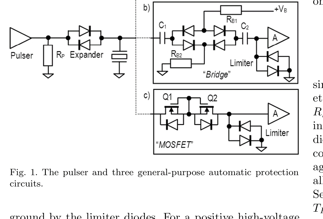

Der Titel sagt es schon, ich suche einen Schaltplan für eine Schaltung,
die es ermöglicht, einen Operationsverstärker vor einem sehr
hochvoltigen Sonarimpuls zu schützen. Die Spannungen sind +- 150-200
Volt während des Sendens, aber das Echo sind natürlich nur wenige mV und
kleiner. Das bedeutet leider, dass es folgende Rahmenbedingungen gibt:
die Quelle darf nicht großartig belastet werden, einfach mit Dioden
kurzschließen geht also nicht
Serienwiderstand + Dioden gehen nicht, weil schon 1 kOhm
Serienwiderstand mehr Rauschen macht als akzeptabel (was auch ein
Problem für Lösungen mit Back 2 Back depletion fets ist, da die ja auch
irgendeinen Widerstand brauchen)
Kann man eventuell irgendwas mit Hochpassfilter basteln, i.e. Dioden
plus HP aus Kondensator und Spule statt einfachem Widerstand?
Der Frequenzbereich um den es geht sind 400-500 kHz - es ist ein
Breitbandsignal.

von Jemin K. (jkam)
Richtkoppler, interessante Idee, habe ich in solchen Anwendungen nie
gesehen. Evtl. Frequenz zu niedrig?
Ich glaube ich nehme die Schaltung im Anhang aus Camacho und Fritsch:
https://ieeexplore.ieee.org/document/4524997
von Jemin K. (jkam)
Hmmm, mit dem BSS139 verheizt die Schaltung immerhin 10 W während eines
100V Pulses.
Ich habe jetzt noch eine uralte Lösung mit JFETs gefunden - ist das noch
aktuell oder sind die Dinger mittlerweile komplett EOL?
https://electronics.stackexchange.com/questions/565893/replacement-for-low-resistance-jfet-current-limiter

von Jemin K. (jkam)
Rainer W. schrieb:
> Treten die "Sonarimpulse" irgendwann auf oder weißt du, wann die kommen?
> Wie lange darf es dauern, bis nach einem Sendeburst die Schutzschaltung
> den OPV wieder frei gibt?
> Wie stark muss der "Sonarimpulse" abgeschwächt werden, bevor er beim OP
> ankommt.
Die treten auf, wenn ich sende, also ca. 10-30x pro Sekunde und sind ca.
100-200 us lang mit um die 400 kHz - also keine Pulse im eigentlichen
Sinn sondern Bursts, aber egal. Idealerweise ist der Schaltkreis in
maximal 100 us empfangsbereit.
Fritz G. schrieb:
> Mich wundert, dass 1 kOhm schon ein nicht mehr tolerables Rauschen
> produziert.
> Nehmen wir mal eine Temperatur von 300K und eine Bandbreite von 100kHz
> an. Dann beträgt das Rauschen nach Nyquist gerade mal 1.3µV.
Ja, das ist ein Problem, weil das Signal doppelt abgeschwächt wird: beim
Senden verteilt es sich entsprechend der Richtcharakteristik des
Transducers und auf dem Rückweg streut es noch mehr, da die Objekte ja
zufällig geformt sind. Daher entscheidet das Rauschen über die
Reichweite. Ziel wäre es mit maximal 1 nV/sqrt(Hz) zu schaffen, und der
Verstärker rauscht ja auch noch (0.8 nV/sqrt(Hz)).
von Jemin K. (jkam)
Ich nehme an, dass ich meine Idee mit den JFETs gar nicht umsetzen
könnte, da die ja gar nicht hinreichend spannungsfest sind, oder?

von Gerhard H. (ghf)
Ja, die JFETs müssen den Spannungsabfall schon ausbaden. Da wird
die Auswahl sicherlich eng. Man könnte jetzt natürlich an eine
Kaskade von Begrenzern denken die von Stufe zu Stufe 40V mehr
abknabbern. Vermutlich ewig unvollendet und die Serienwiderstände
addieren sich.
Evtl. wären auch 1W-Z-Dioden eine Alternative. Rauschen zwar
wie Sau, aber nur dann wenn sie leiten, und dann kann man eh
nichts Sinnvolles messen. Die Frage ist eben, wann die wieder
zu machen, (und natürlich auch, wie schnell auf)
JFETs haben übrigens bei Vds >= 5V auch einen Rauschstrom im
Kanal durch einen Avalanche-Effekt. Mit 1nV/rtHz ist es dann
jedenfalls vobei.
Die Frage ist, ob Du die 1nV/rtHz-Liga überhaupt brauchst.
Ultraschall-Rückstreuung aus Stahl z.B. liefert auch fette
aber dennoch verrauschte Signale weil jede Korngrenze anders
reflektiert.
In einem früheren Leben hab' ich mal ein 8080-Programm zur
Berechnung der Korngröße aus der Rückstreuung als Diplomarbeit
geschrieben. Wo ist noch mal die Flasche mit dem Gerontol-Forte???
Gerhard

von Jemin K. (jkam)
Ich hatte in der Literatur zu Ultraschallgeräten noch diese Schaltung
gefunden. Das ist das einzige Feld, wo tatsächlich was zu den
Schaltungen publiziert wird. Allerdings sind die Frequenzen viel höher
(10+ MHz) und die Spannungen kleiner (<100 V).
Ich kann mir die Funktion davon absolut nicht erklären. Das sind doch
nur 3 Body Dioden in Serie, oder? Wie zum Henker kann man damit den
Anregungspuls abschwächen? Funktioniert das irgendwie über die
parasitären Elemente in den FETs (normale N-FETs, IRF5801)? Ich vermute
bei 450 kHz versagt das, oder?
Quelle: https://link.springer.com/article/10.1007/s10916-014-0034-0

von Robert M. (r0bm)
Für ein Sendesignal mit geringem duty cycle sicher OK aber ein
Dauersignal werden die MOSFETs, ohne zusätzlichen Sourcewiderstand
dazwischen, nicht überleben.
Richtig. Mal abgesehen von der Spannungsfestigkeit, je nach JFET und
dessen IDSS könnte auch hier ein zusätzlicher, gemeinsamer
Sourcewiderstand bei Dauersignal am Eingang notwendig sein.
Ich sehe auch nicht wie das funktionieren soll. Die MOSFETs sind in
Diodenschaltung, wohl mit der Absicht nichtlineare Widerstände zu
realisieren. Allerdings sitzen jeweils die Bodydioden des anderen Pfades
in parallel. Das Sendesignal wird schon am Eingang begrenzt, was
eigentlich nicht Sinn der Sache ist.
Im Empfangsfall dürfte die Signaldämpfung durch die MOSFETs auch recht
hoch ausfallen. Wo ist da der Unterschied zu einem simplen
Vorwiderstand? Es wäre durchaus empfehlenswert sich die Sache mal
genauer mit SPICE anzusehen.
Die darüber gezeigte Diodenschaltung funktioniert übrigens so nicht da
die Dioden in der linken Hälfte der Brücke verpolt sind.
Was passt nicht and der Diodenbrücke? Da entsteht selbstverständlich
Verlustleistung in den Widerständen aber das lässt sich doch viel
leichter auffangen als mit irgendwelchen Halbleitern. Die Brücke ist
Dauersignalfest und das Sendesignal wird nicht beeinflußt. Bei sehr
hoher Sendespannung sollte jede Diode in der Brücke mit jeweils 2 (oder
mehr) Dioden in Reihen ersetzt werden. Für 500kHz sind 1N4148 Dioden
mehr als nur ausreichend. Die Dämpfung bei Empfang ist vernachlässigbar.

in Reihe, das verdoppelt den XC.
Für die Ansteuerung sehe ich zwei Alternativen, je nach Anforderung an
die Geschwindigkeit
a)
Einige zig bis zu einigen 100µs kann man ohne großen Aufwand erreichen
mit einem Photovoltaic Koppler z.B. dem APV1121S.
Der erzeugt um die 8V (Z-Diode 4,7V zur Begrenzung nicht vergessen) und
hat eine Einschaltzeit von ca. 400µs und eine Ausschaltzeit von ca.
100µS.
Tatsächlich ist der für Mosfet Transistoren  spezifiziert mit deutlich
größeren Kapazitäten zwischen Gate und Source.
Die Zeiten gelten für 1nF, so dass für den EPC mit ganz grob (ohne jetzt
gerechnet zu haben) die Hälfte angenommen werden kann.
b)
Mit einem Digital Isolator z.B. ISO7710 und einem kleinen 1W DC/DC
Converter könnte man ordentliche Schaltzeiten erreichen.
Der ISO7710 liefert +/- 4mA, dürfte reichen um den GAN relativ sanft in
150ns – 200ns aufzuladen auf die Threshold-Spannung.
Das Schalten des GAN erzeugt eine gewisse charge injection am Ausgang,
die Du berücksichtigen musst. Ansonsten würde ich am Eingang des
Verstärkers eine Klemmung mit Schaltdioden und niedrigem Leckstrom
einsetzen, irgendwas mit BAV99 o.ä.
Bernd
von Jemin K. (jkam)
Hmmm, Du meinst Opto-SSR mit GANs und ISO bauen? Das klingt ziemlich
brilliant! Charge injection und Last dürften schon halbwegs passen! Die
Idee ist wirklich gut, ich denke das probiere ich! Vielen Dank!

von Carypt C. (carypt)
Als Prinzip wäre Kompression bzw ein Limiter, Brickwalllimiter nett,
aber das sind nur Worte aus dem Effektpedalbereich.
von Jemin K. (jkam)
Ja genau, der Schaltkreis heißt Limiter. Im Zweifel ein Widerstand und
zwei Dioden.
Was ich jetzt gesehen habe, in einem kommerziellen System mit hässlich
verrauschten Bildern, sind 5 kOhm Widerstände plus antiparallele Dioden.
Aber da ist die Spannung vermutlich höher, zumindest spezifizieren sie
500 Watt Ausgangsleistung (p2p vermutlich).
Sowas Ähnliches gibt es ja auch als AGC, automatic gain control. Eine
einfachere Version wäre mittels Glühbirne und Photoresitor wie ich
gelesen habe. Heute nähm man wohl Led und Photozelle (Phototransistor).
Die am Piezo anliegende Spannung wird durch Led und Phototransistor
kurzgeschlossen. So stelle ich mir das ohne größere Sachkenntnis vor.
Das Bild soll das Prinzip darstellen. Reines Wunschdenken ohne
Realitätsbezug, gelle. ich weiß auch nicht, ob Bernd K das nicht auch
schon angedacht hat.
Die Leckströme habe ich dabei nicht aufm Schirm.
von Jemin K. (jkam)
Gute Idee, aber leider zu langsam. Der erste Puls steigt ja in
Nanosekunden auf unsichere Werte. Man muss in diesem Fall bewusst
abschalten bevor man sendet...
