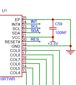

Hallo zusammen, habe hier aktuell eine Tastatur (Folie) die über I2C abgefragt werden soll. Der Bus läuft auf 3.3V und aktuell mit 100kHz. Sobald die Folie über ein 8cm Flachbandkabel angeschlossen wird, fängt der Bus an mit spinnen. Habe mal den I2C Teil vom Schaltplan rauskopiert, den ich bekommen habe. An SDA uns SCL hängt dann direkt das IC. Parallel am Bus hängt dann jeweils ein 5pF Kondensator gegen Masse. Weiterhin hängt noch ein 33 Ohm Widerstand parallel an SCL und SDA, der dann auf die ESD Schutzdiode geht. Ist das in dem Fall nicht die falsche Beschaltung über den I2C Bus? Für was ist da parallel jeweils ein 5pF Kondensator? Der addiert sich ja noch zusätzlich zu der Leitungskapazität vom Flachbandkabel, der ESD Schutzdiode und dem TCA IC. Sollte die ESD Schutzdiode nicht direkt am Bus hängen anstatt über einen 33 Ohm Widerstand? Kenne das normal so, dass der 33Ohm Widerstand in Reihe hängt bei SDA und SCL, also zwischen Flachband und TCA IC und nicht parallel über eine Schutzdiode nach Masse oder? Danke und Gruß Emi
Wer Mikrokontroller-Schaltungen ohne Abblock-Kondensatoren aufbaut, nachmacht oder verfälscht, insbesondere bei existierenden Schaltungen die Abblock-Kondensatoren weglässt oder falsch verschaltet oder selbst solche Schaltungen entwirft, in Verkehr bringt und/oder aufbaut ohne Abblock-Kondensatoren nach Hersteller- Empfehlungen zu verwenden, wird mit Zugangs-Ausschluss vom Mikrokontroller-Forum nicht unter zwei Jahren bestraft.
Wie gesagt das ich ja nur ein Ausschnitt von dem Plan. Am IC ist schon ein 100nF Kondensator dran. Das hat denke ich aber mit der eigentlichen Frage nichts zu tun.
Emi 2. schrieb: > Sobald die Folie über ein > 8cm Flachbandkabel angeschlossen wird, fängt der Bus an mit spinnen. Unter "spinnen" kann sich vielleicht eine Spinne was vorstellen, ansonsten kein Schwein. Emi 2. schrieb: > Das hat denke ich aber mit der eigentlichen Frage nichts zu tun. Zeige den ganzen Schaltplan, wir werden ihn schon nicht raubkopieren. Der Fehler liegt im Bereich den du nicht zeigst. Kann auch am Aufbau liegen.

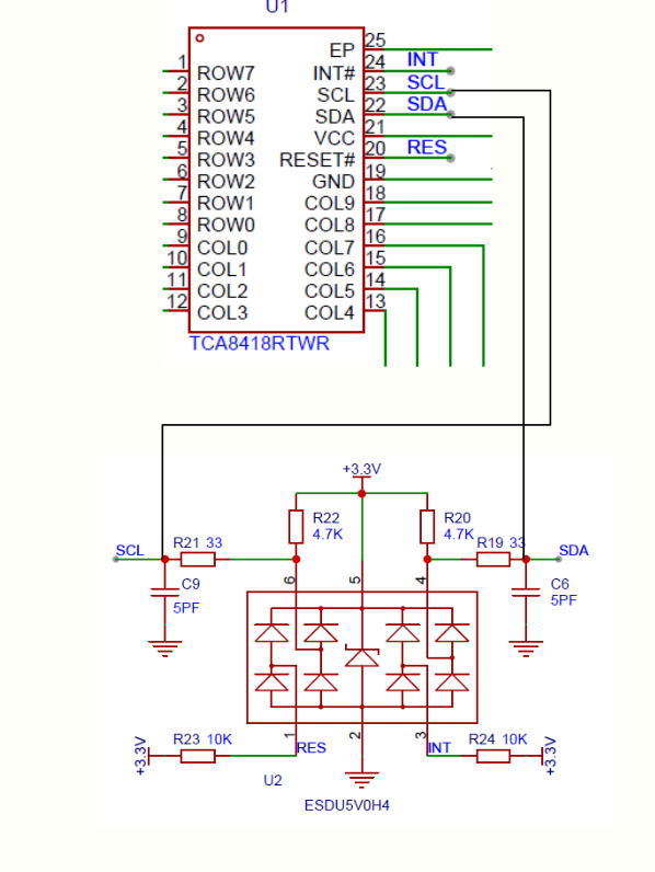

Emi 2. schrieb: > Der Bus läuft auf 3.3V und aktuell mit 100kHz. Sobald die Folie über ein > 8cm Flachbandkabel angeschlossen wird, fängt der Bus an mit spinnen. Was heißt das GENAU? > Habe mal den I2C Teil vom Schaltplan rauskopiert, den ich bekommen habe. > An SDA uns SCL hängt dann direkt das IC. Parallel am Bus hängt dann > jeweils ein 5pF Kondensator gegen Masse. Weiterhin hängt noch ein 33 Ohm > Widerstand parallel an SCL und SDA, der dann auf die ESD Schutzdiode > geht. Komische Schaltung. > Ist das in dem Fall nicht die falsche Beschaltung über den I2C Bus? > Für was ist da parallel jeweils ein 5pF Kondensator? Der addiert sich ja > noch zusätzlich zu der Leitungskapazität vom Flachbandkabel, der ESD > Schutzdiode und dem TCA IC. > Sollte die ESD Schutzdiode nicht direkt am Bus hängen anstatt über einen > 33 Ohm Widerstand? Eben. > Kenne das normal so, dass der 33Ohm Widerstand in Reihe hängt bei SDA > und SCL, Den braucht im meisten eigentlich nicht. >also zwischen Flachband und TCA IC und nicht parallel über eine > Schutzdiode nach Masse oder? Nach Masse sowieso nicht. Dein Problem könnte ein Masseproblem sein. Ist die angeschlossen? Emi 2. schrieb: > Ja es sind ca. 8cm. An die Schaltung der Folie komme ich nicht dran, da > alles vergossen ist. SCL und SDA liegen direkt nebeneinander auf dem > Flachband. Und die restlichen Adern?
Es gibt eine Controllerplatine mit einem ESP32. Auf der Platine ist noch ein ADC und ein IO Expander der auch am gleichen Bus hängt. Auf der Platine ist dann ein FPC Connector, an dem das Flachband eingesteckt ist. Pullup Widerstände sind hier jeweils zwei 4k7 auf der Platine. In der Folie sind dann auch nochmal 4k7 verbaut. Also bei gesteckter Folie sind es dann ca. 1k5. Die Widerstände sind am jeweiligen IC, also am ADC, IO Expander und am IC der Folie. Belegung vom Flachband 1mm Pitch ist: 3V3|SCL|SDA|GND|INT(TCA8418)|RES(TCA8418)|GND| Versorgt wird das Ganze über USB. Geräte, die stören könnten habe hier auch nichts in der Nähe auf meinem Schreibtisch Wenn ich auf dem ESP einen I2C Scanner laufen lasse, werden die Teilnehmer auf der Platine einwandfrei erkannt. Sobald ich die Folie einstecke, wird der ADC und der IO Expander nur noch sporadisch erkannt und ich bekomme Adressen, die gar nicht existieren. Habe jetzt mal noch zum Testen so ein Teil provisorisch direkt nach dem Stecker eingebaut. https://botland.de/ausgangsexpander/20178-hot-swap-i2c-puffer-modul-mit-i2c-buspuffer-tca4307-adafruit-5159-5903351247344.html Dann funktioniert alles und alle drei Teilnehmer, also Folie, ADC und Expander werden erkannt und funktionieren auch stabil.
Emi 2. schrieb: > bei gesteckter Folie > sind es dann ca. 1k5. Die Widerstände sind am jeweiligen IC, also am > ADC, IO Expander und am IC der Folie. Eventuell zuviel des Guten, so das der Bus zu sehr runtergezogen wird. Der IO-Expander kann vielleicht mehr Leistung treiben und richtet es dann wieder. Löte mal eines der Paare runter.

Emi 2. schrieb: > I2C.PNG Was soll die kunstvolle Verschaltung der 3.3V mit R23, R24 und den ESD-Schutzdioden? > Sobald die Folie über ein 8cm Flachbandkabel angeschlossen wird, fängt > der Bus an mit spinnen. Oszi-Bild, LA-Dekodierung?

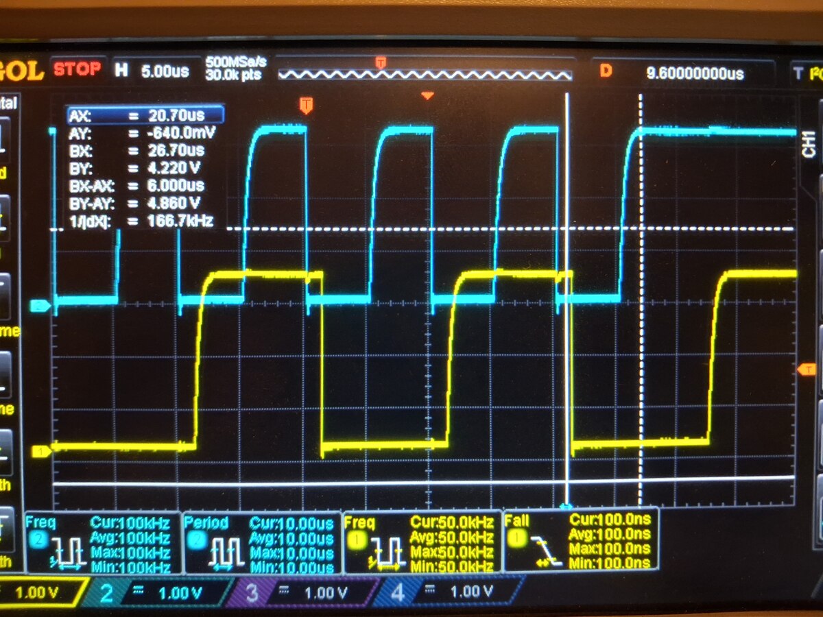

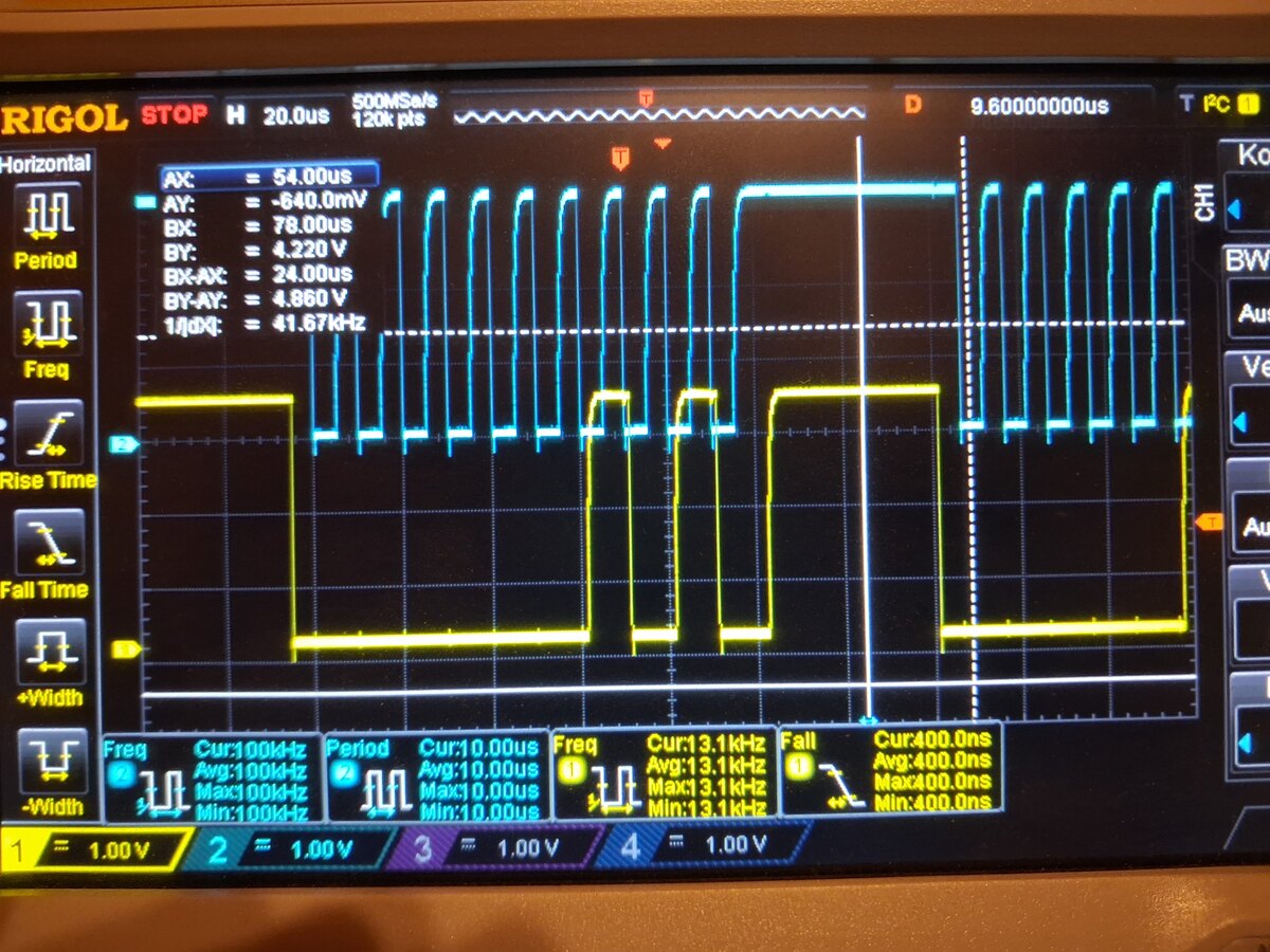

Hallo zusammen, sorry für die späte Rückmeldung und danke für die vielen Antworten. Anbei zwei Bilder von den Signalen. Pullups sind aktuell insgesamt 2350 Ohm. Es scheint wirklich in erster Linie ein Masseproblem gewesen zu sein. Das Flachbandkabel war an der Lötstelle gebrochen und hatte somit einen "Wackelkontakt". Nachdem alles nachgelötet wurde bekomme ich nun alle Adressen korrekt angezeigt und kann auch alle Teilnehmer am Bus zuverlässig ansprechen. Die ganzen Dokumente von TI werde ich mir aber dennoch genauer durchlesen. Dann kann ich was Crosstalk und Undershoot noch etwas nachbessern und experimentieren. Gruß emi
Emi 2. schrieb: > Anbei zwei Bilder von den Signalen Sieht unauffällig normal aus > Dann kann ich was Crosstalk und Undershoot noch etwas > nachbessern und experimentieren. Im Bild 20260501_213615.jpg ist der Effekt erkennbar. Immer wenn SCL auf Low geht, zuckt SDA ein bisschen mit nach unten. In der aktuellen Größe halte ich das für völlig in Ordnung.
