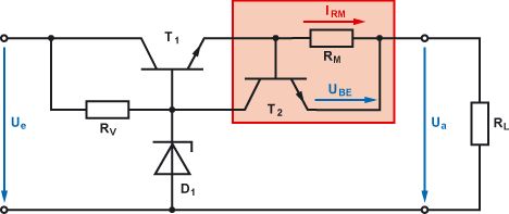

Hallo Forum,
in Datenblättern von Potis finde ich nur Angaben zur maximalen Spannung
und Leistung, nicht jedoch zum entsprechenden Strom.
Es geht mir um Schaltungskonstellationen, in denen das Poti als
veränderbarer Widerstand, nicht als Spannungsteiler beschaltet ist und
die Spannung über das Poti definiert und gering ist. Namentlich um die
Anwendung in einer Strombegrenzung, bei der normalerweise ein
Shuntwiderstand parallel zur B-E-Strecke des dazugehörigen Transistors
geschaltet ist. Beispielhaft habe ich ein Bild aus dem
Elektronikkompendium angehängt. Im Bild R_M, diesen würde ich durch ein
Poti ersetzen wollen. In einer echten Schaltung würde ich natürlich noch
einen Festwiderstand in Reihe ergänzen.
Bei Pmax = 250mW und U_BE = 0,6V ergeben sich rein rechnerisch
Imax = Pmax/U = 0,25W/0,6V = 416mA.
Selbst 200mA, die dann mit ~125mW deutlich unterhalb von Pmax liegen
würden, würde ich dem Poti aus dem Bauch heraus nicht zumuten wollen.
Ich gehe davon aus, dass die Stromdichte viel zu hoch wäre.
Welchen Strom also kann ich durch ein Poti in dieser Konstellation
jagen?
Vielen Dank für eure Antworten,
Michael

Die maximale Leistung gilt bei Nutzung des Gesamtwiderstandes, woraus
sich bei bekanntem R alle anderen Werte ergeben, auch für Teilbereiche.

von Günter N. (gnatz)
Diese Angabe ist richtig. Aus der Leistung und dem Gesamtwiderstand
lässt sich der maximal zulässige Strom nach der Formel P=I²*R berechnen.
Nur für diesen Strom sind die Anschlüsse und der Schleifer ausgelegt.
Wird der Widerstand (als Vorwiderstand genutzt) kleiner, wird zwar die
Leistung an dem Poti geringer, der Strom darf aber dennoch nicht höher
werden - selbst wenn das Poti das in gewissem Umfang erträgt. Sonst
brennt bei kleinem Widerstand irgendwann der Anfang des Potis durch, wie
in den Kommentaren beschrieben.

von Michael B. (laberkopp)
> jagen?
Sehr wenig.
Die Rechnung "sqrt(angegebene Leistung / vollen Widerstandswert)"
sagt ein 100 Ohm Poti mit 0.25W sagt 50mA und damit ist man auf der
sicheren Seite.
Da Potis unterschiedlicher Werte mit gleicher Mechanik gebaut werden
kann dein Exemplar mehr aushalten, aber ohne weitere Datenblattangaben
kann man sich nicht drauf verlassen.
Deine Schaltung ist also ungünstig, zumal der Widerstandswert reziprok
zur Stromeinstellung läuft.
Wenn du 0.6V bei 415mA schaffen willst (1.45 Ohm 0.25W), aber bis 4.15mA
(145 Ohm) runterregeln können willst, brauchst du ein 60W Drahtpoti (und
einen Anschlag bzw. Festwiderstand von 1.45 Ohm)
Such dir eine andere Schaltung.
von Andreas B. (bitverdreher)
Ich würde da eher das Poti (wesentlich hochohmiger) als Spannungsteiler
von T2 schalten (parallel zu Rm und Basis nur zum Schleifer).

von Carsten-Peter C. (carsten-p)
Udo S. schrieb:
> Wenn ich das richtig verstehe, dann heisst das aber, dass beim höchsten
> Strom der Spannungsabfall an Rm hoch wird. Beispiel er will von 20 bis
> 200mA einstellbare Strombegrenzung. Dann muss er Rm so wählen dass bei
> 20mA 0,7V an ihm abfallen. Bei 200mA wären das dann 7V.
Ja, das ist dann der Preis für die einfache Schaltung. Eine andere
Möglichkeit ist die Basis mit einem Poti „vorzuspannen“. Dann ist der
maximale Spannungsabfall 0,7V. Dann würde ich aber eher eine andere
Schaltung wählen.

von Michael K. (tkd)
Vielen Dank für die zielführenden Antworten. Die Erkenntnis, dass es so
nicht sinnvoll funktioniert, ist schließlich auch eine Erkenntnis. An
anderer Stelle habe ich das Problem mit Stufenschalter und
Widerstandsreihe gelöst, ich habe mich nur immer wieder gefragt, ob es
nicht auch stetig mit Poti gehen würde.
