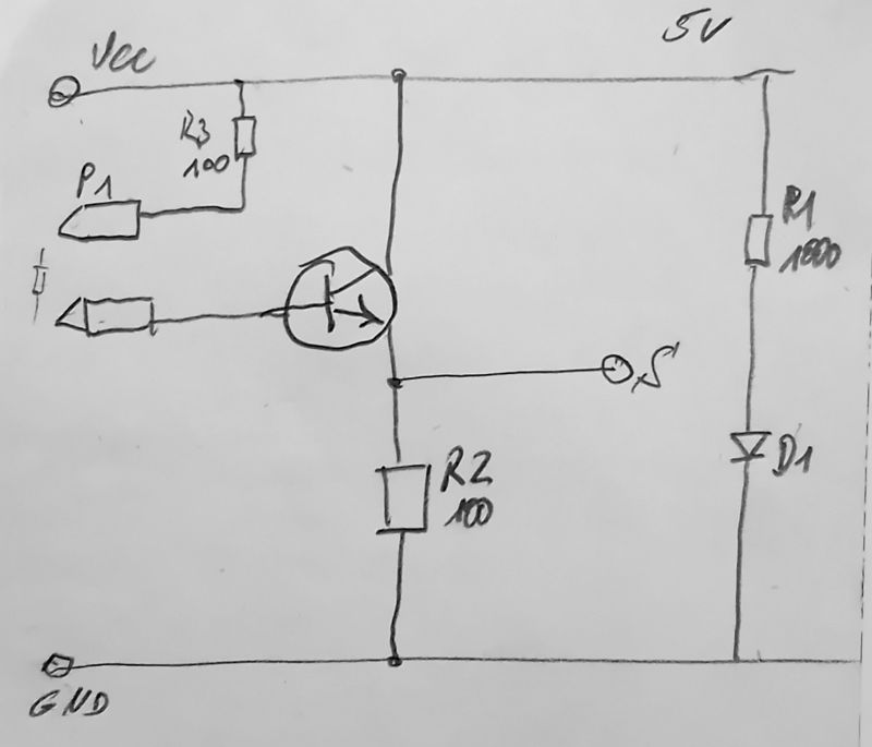

https://arduinodiy.wordpress.com/2018/06/28/a-capacitive-soil-humidity-sensor-part-4/
Oder etwas besserer Schaltplan:
https://www.savel.org/stuff/20200623a.png

von StefanK (stefanka)
In Ermangelung eines grünen Daumens baute ich mir als Schüler eine
einfache analoge Bodenfeuchteüberwachung meiner Blumentöpfe aus den
verzinkten Metallstreifen von Sektkorkensicherungen als Elektroden
selbst. Da diese aber bald korrodierten, ersetzte ich sie durch die
Anodenstäbe aus alten Zinkkohlebatterien. Die hielten ewig und meine
Kakteen überlebten ;-) Falls ich den Schaltplan noch finde, poste ich
ihn.
Wenn die Bodenfeuchte mit einem Arduino bzw uC erfasst werden soll,
würde ich die Elektroden nur für die Dauer der Messung bestromen und die
Messung nur alle Stunde durchführen.
Generell ist übigens für die Wahl des Feuchtesensors wichtig, in welchem
Bereich dieser relativ genau, auflösend und gering alternd messen soll.
Das kann entweder der Bereich sein, bei der die Erde patschnass oder
krümeltrocken wird.
Hier noch der Schaltplan
