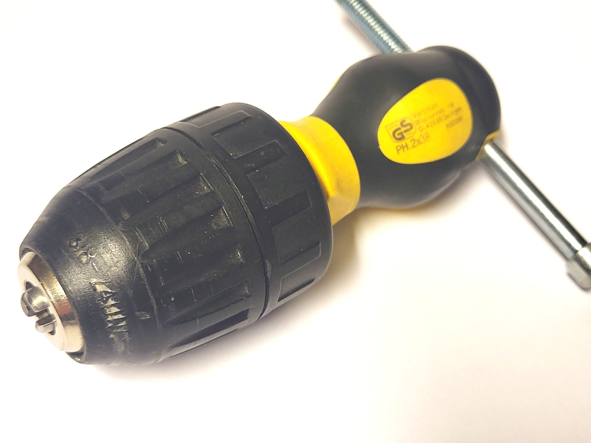

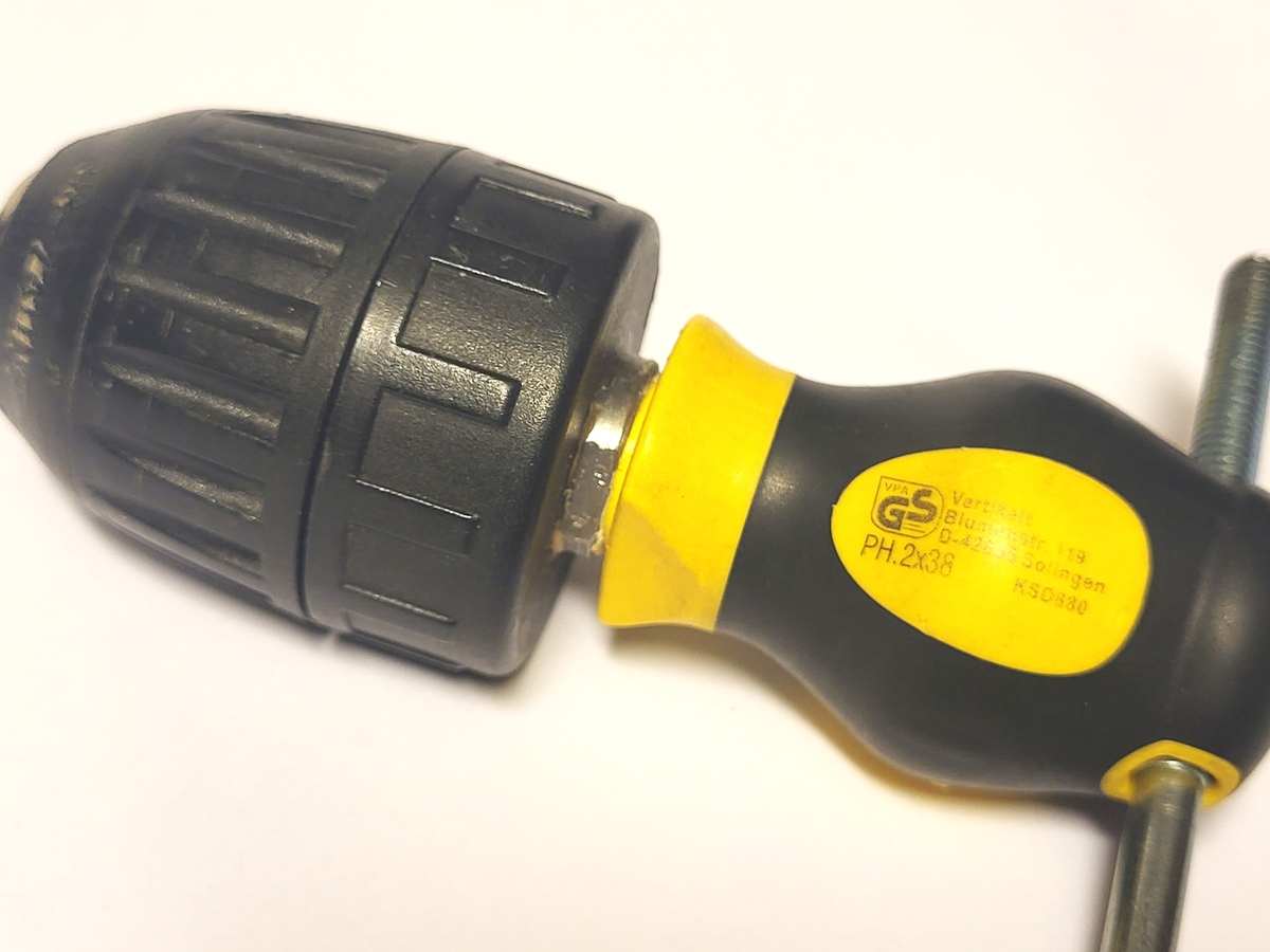

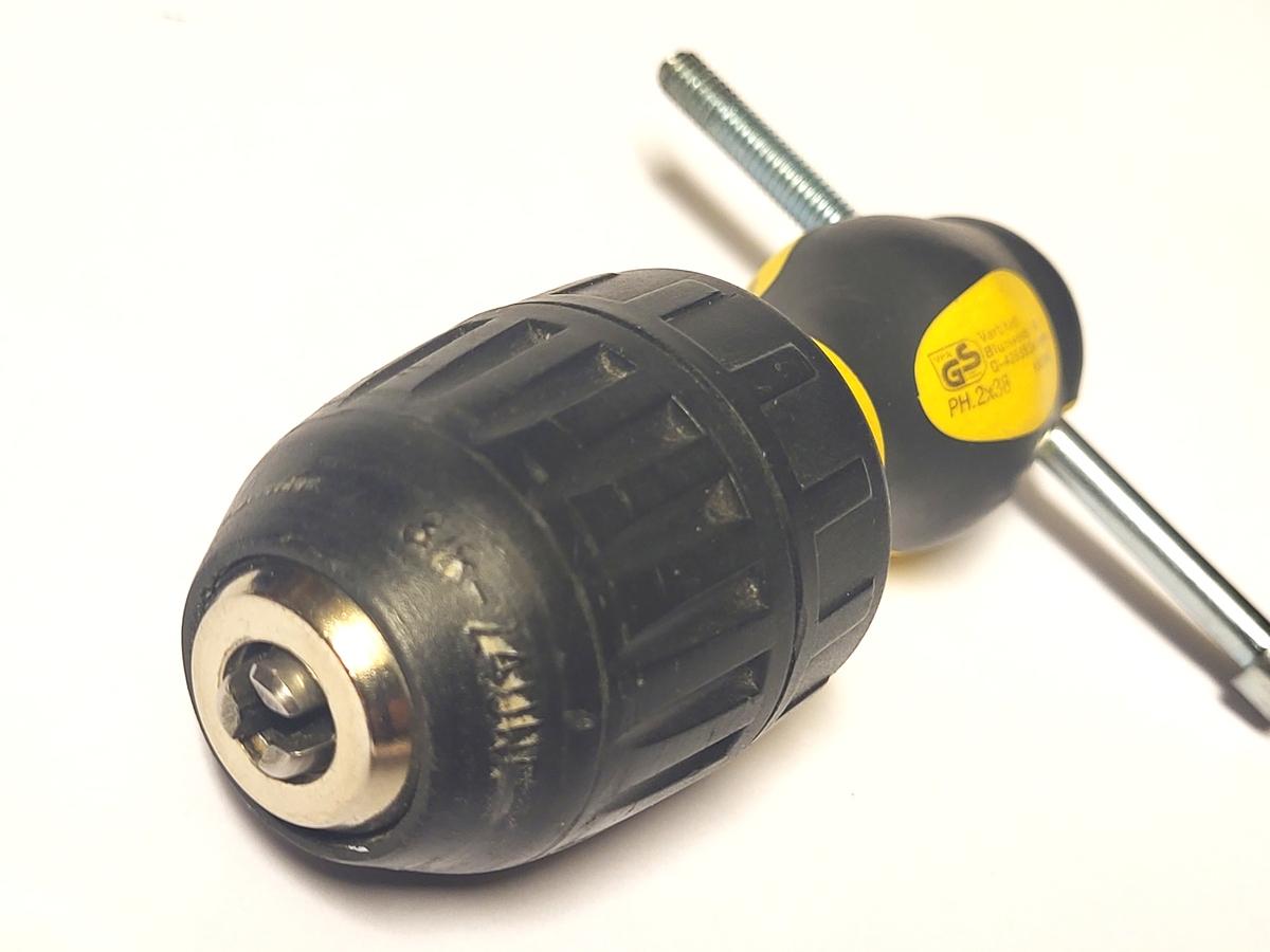

Mal wieder ein kleines Werkzeug, welches das Bastlerleben erleichtern
kann. In der einen oder anderen Form sicherlich bekannt und benutzt. Da
ich zum schnellen Entgraten von Bohrungen meist einen Metallbohrer
verwende, hatte ich immer das Problem, dass sich der blanke Bohrer
schlecht halten ließ. Extra zur Bohrmaschine laufen, wegen ein, zwei
Entgratungen widerspricht dem natürlichen Verhalten jedes Bastlers. Die
interessanteste und auch teuerste Variante, ist das "Handspannfutter Ei"
aus der Schweiz für 29,50 CHF (zzgl. Versand, Mwst. und Zoll). Die
preiswertere, und meiner Meinung nicht schlechtere, Variante besteht aus
einem Schnellspannfutter bis 10mm Spannweite und einem darin mit
Epoxidharz eingeklebten Vergaserschraubenzieher. Vorzugsweise sollte
Schraubenzieher ein Querloch im Griff haben, um einen Stab zur
Krafterhöhung durchstecken zu können. Durch die Verwendung des
Vergaserschraubenziehers mit seinem relativ kugeligen Griff, lässt sich
das eingespannte Werkzeug (z.B. der Bohrer) besser und kraftvoller
führen. Bei den von Walter T. (nicolas) gezeigten Werkzeugen, stellt
sich u.a. oft die Lebensfrage „Wo ist der Bohrfutterschlüssel?“.
