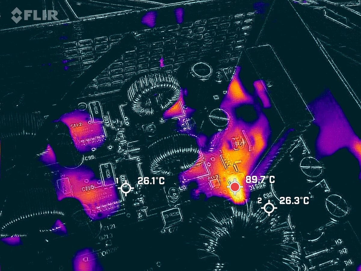

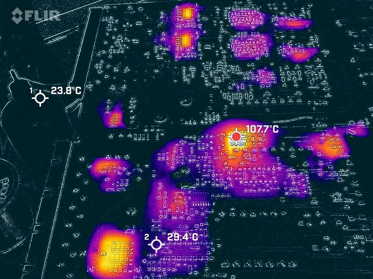

4. Wärmebildkamera raus - eingeschaltet - und nach 10-15 Sek. und 70°C -
zur Sicherheit abgeschaltet, bevor die Sicherungen wieder fliegt.
5. Elkos ausgelötet und gemessen (irre, die haben teils bis zu 20% mehr
Kapazität als angegeben) - scheinen alle OK zu sein. ESR um die 0,11 Ohm

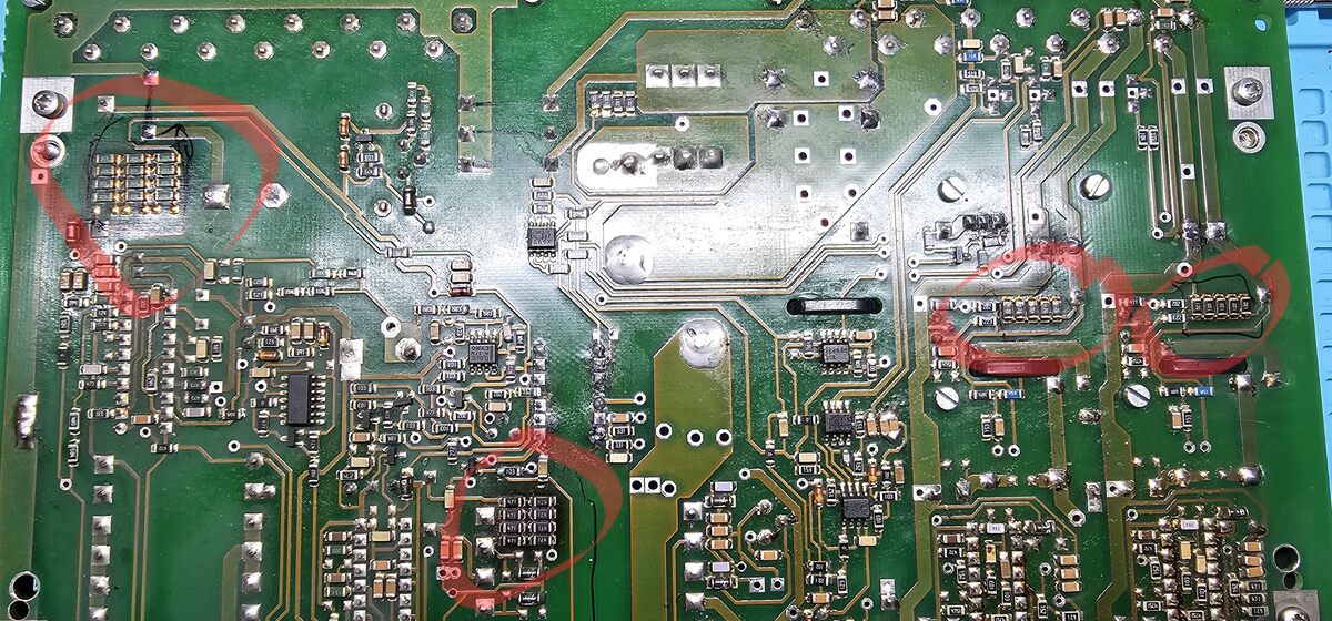

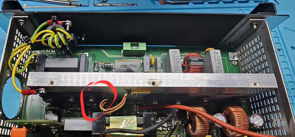

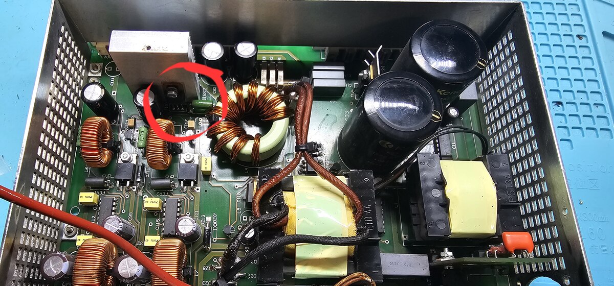

6. Auf den Bildern sind die Bauteile/-gruppen eingekreist, die besonders
schnell heiss werden. Der grosse MosFet in der 3-er Gruppe geht auch
gleich hoch, genau wie der einzelne. Beide getauscht, keine Änderung.
Der grüne Widerstand nebendran glüht so richtig auf. Auf der Rückseite
vom Board sind einige Gruppen mit Widerständen - die zeigen auch ein
sehr schönes Farbbild unter der Wärmebildkamera.

Ich habe bei 70°C abgeschaltet um die Schaltung zu schützen. Keine Lust,
das mir da noch mehr abraucht, hab mich aber gerade nochmal getraut auf
90°C zu gehen ;) Es dauert ca. 40 Sekunden bis der Widerstand die 90°C
erreicht. Daran hängt ein P16NF06, den ich heute noch bestelle und auf
Verdacht mal austausche.
Auf der Rückseite vom Gehäuse steht 110V am Netzeingang, die habe ich
auch mit dem Trenntravo eingestellt - die Bauteile X2 usw. sind aber
alle um 275V ausgelegt. Werde erst mit der Wärmebildkamera langsam hoch
drehen, wenn der Rest halbwegs passt.
Ein winziger 50V/47uF hatte einen ESR von 2,1 Ohm - der wurde vorhin
ausgetauscht mit einem Wert von 0,11Ohm. Eine Änderung ist nicht
eingetreten.
Datenblätter zu den MosFets hab ich noch nicht gelesen. Der H15NB50F
pendelt sich aber bei 55-60°C ein. Kann schon passen.
Was den Lüfter betrifft - der wurde nicht ausgeschlachtet - der war
komplett festgefressen. Kenne ich von Papst gar nicht ;) War richtig
ölig/fettig. Vielleicht hat auch der einen Überstrom verursacht, womit
die Sicherung geflogen ist.
Hatte testweise einen ähnlichen, PC Lüfter, abgeklemmt um zu sehen, ob
sich was ändert. Hat sich nicht, deshalb hab ich ihn (vorerst)
weggelassen, damit er mir nicht im Weg rumbaumelt.

Habe jetzt nochmal die Spannungswandler getauscht - damit ist jetzt
eigentlich so ziemlich alles getauscht, was grösser ist.
DENN: Das die SMD Widerstände unter dem Trafo (8x 470 Ohm) schom durch
die Platine brennen, das kann es ja echt nicht sein. Nach 2 Min. fast
110°C
Unter den Leiterbahnen ist fast schon Asche. Habe auch diese ausgelötet
und einzeln vermessen - alles OK.
Alle anderen SMD im Verbund sind dann auch so um die 70-80°C rum.
Also bei SMD Widerständen kann das unmöglich normal sein.
