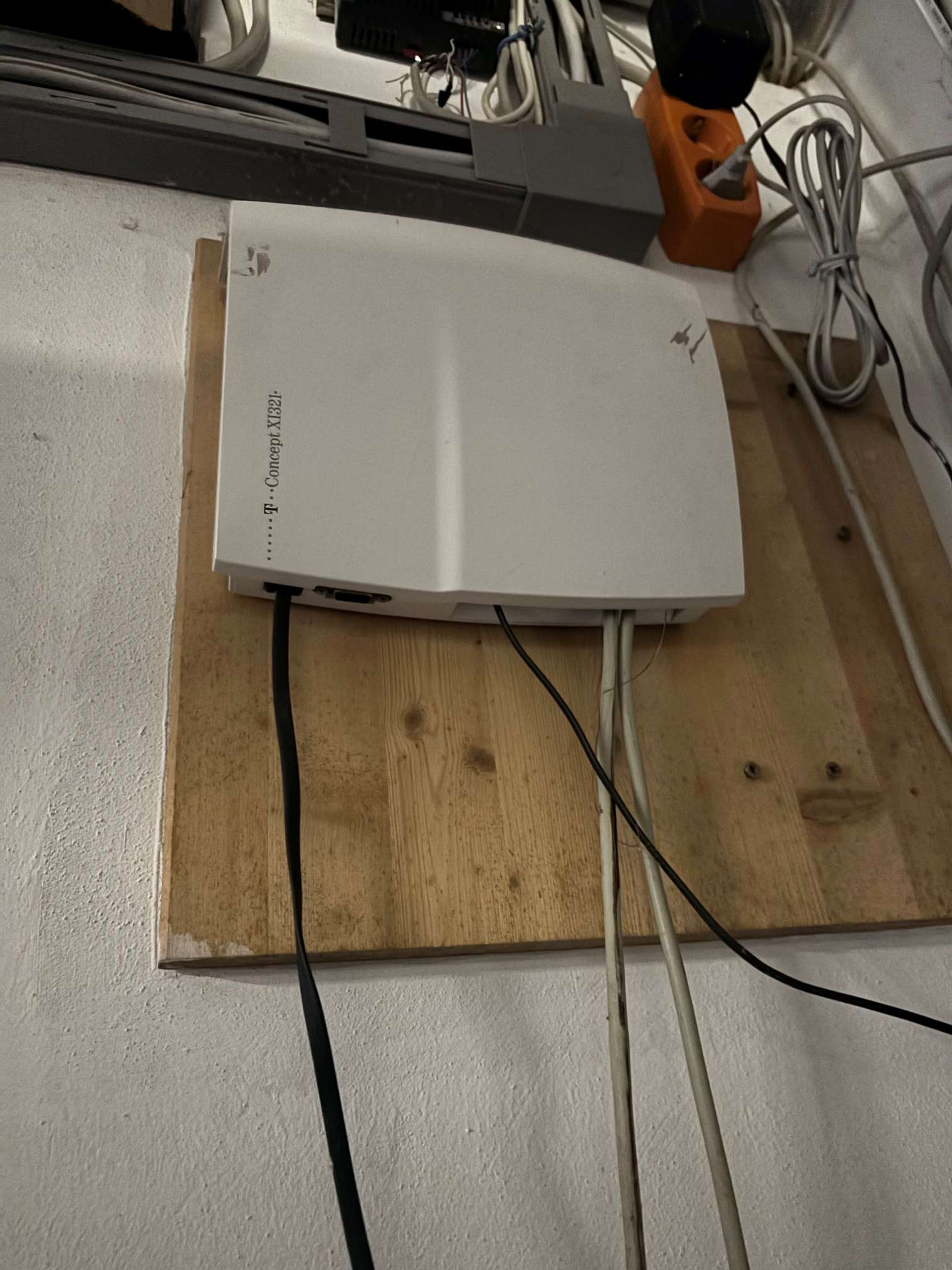

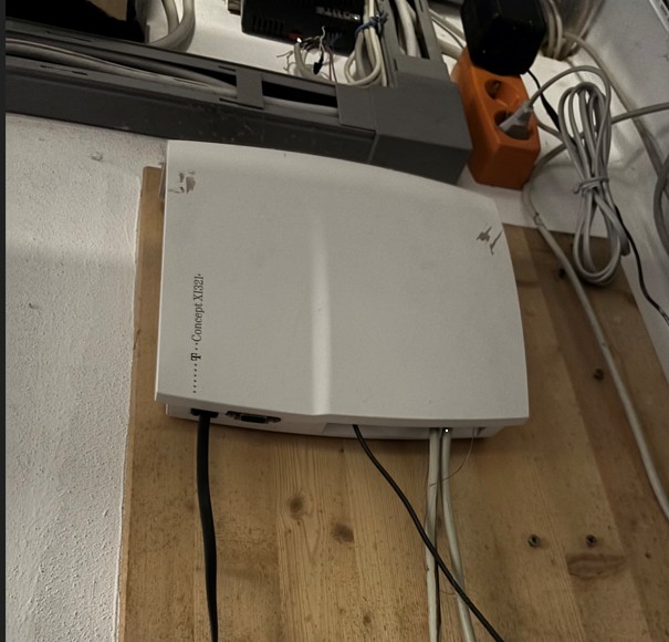

Hallo zusammen, wir planen aktuell den Wechsel von einer FRITZ!Box 7590 auf eine FRITZ!Box 7590 AX. Problem: Die AX hat keinen S0‑Port mehr, wir haben aber noch eine alte ISDN‑Telefonanlage (Telekom) im Einsatz. Rahmenbedingungen: All‑IP wäre grundsätzlich möglich Es handelt sich um einen Laden, der sich 3 Stockwerke unterhalb der FRITZ!Box befindet Im Laden gibt es: ein Telefon eine Tür‑/Sprechanlage, die aktuell über die ISDN‑Telefonanlage läuft Die bestehende Anlage funktioniert aktuell zuverlässig Meine Idee: Von der neuen FRITZ!Box ein LAN‑Kabel in den Laden Dort einen kleinen Switch Vom Switch ein IP‑Telefon für den Laden betreiben ❓ Offene Punkte / Fragen: Wie bindet man eine bestehende Türsprechanlage sinnvoll in ein All‑IP‑Setup ein? Gibt es Adapter / Gateways (z. B. ISDN → IP), die praxistauglich sind? Macht ein externer S0‑Gateway Sinn? Oder ist ein kompletter Austausch der Telefonanlage + Sprechanlage realistischer? Hintergrund: Ich habe eine Fachinformatiker‑Ausbildung aber Telefonie / Türsprechsysteme sind nicht mein Spezialgebiet. Über konkrete Produktempfehlungen oder Erfahrungsberichte würde ich mich sehr freuen. Vielen Dank!

Man kann auch die alte Fritzbox als Mediaconverter für die ISDN-Anlage (ISDN<->IP) hinter der neuen Fritzbox weiter betreiben. Ansonsten bleibt nur ein totaler Umstieg auf SIP-Telefonie, neue Endgeräte und wahrscheinlich eine Software-TK-Anlage, entweder selbst gehostet oder extern bei einem Provider. Kommt auch darauf an, welche Komfort-Merkmale die bisherigen Nutzer gewohnt waren ... mit einer Fritzbox kann man zwar telefonieren und einige Grundfunktionen einer TK-Anlage umsetzen, aber die kommt natürlich nicht an all die Möglichkeiten einer "echten" TK-Anlage (egal ob alt ISDN oder neu SIP/Soft) heran

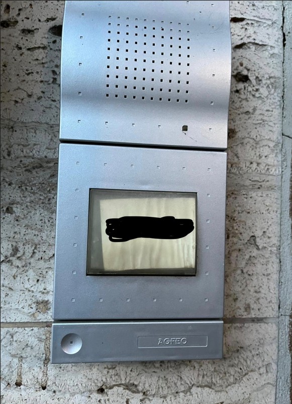

Der spannende Punkt dürfte die Türsprechanlage sein. Hier solltest Du eine Bestandsaufnahme machen damit klar wird was Du für Optionen hast und was an Bauteilen und Verkabelung nötig wird: Was ist das genau für ein Hersteller / Modell von Türsprechanlage? Wie ist diese Türsprechanlage momentan mit der alten Telefonanlage genau verbunden? Also welche Drähte von der Türsprechanlage gehen auf welche Eingänge der alten Telefonanlage? Ist da noch irgendein Adapter oder ähnliches zwischen der Türsprechanlage oder Telefonanlange? Gibt es außer der Telefonanlage noch irgendwelche Tür-Handapparate, Klingeln oder sonstwas was mit der Türsprechanlage verbunden ist?

Karolin K. schrieb: > eine Tür‑/Sprechanlage, die aktuell über die ISDN‑Telefonanlage läuft Wenn die über eine a/b-Schnittstelle an der Anlage hängt (ISDN ist bei Türsprechstellen selten), einfach einen analogen Port der Fritzbox oder einen SIP-ATA verwenden. Schwieriger wäre es, wenn die Anlage eine dedizierte Schnittstelle dafür hat, aber das ist bei dieser meines Wissens nicht der Fall. Am besten mal den Deckel aufmachen und gucken, was wo dranhängt.

Frank E. schrieb: > Es gibt natürlich inzwischen auch Türsprechanlagen auf Basis von SIP/IP. Sicher, habe ich hier sogar rumliegen. Die sind aber teuer und setzen eine entsprechende Verkabelung (>= Cat5) zur Türsprechstelle voraus. Wenn die vorhandene Sprechstelle eine a/b-Schnittstelle hat, muss sie die im besten Fall nur auf die Fritzbox umklemmen, im schlimmsten Fall wird ein ATA fällig, der keine 50 EUR kostet.

Manfred P. schrieb: > Was ist denn an der 7590AX besser? Das ist ja genau die Frage. Die 7590AX ist mit AX-WLAN, die 7590 ist ohne AX. Nur deswegen lohnt der Aufwand nicht. Manfred P. schrieb: > wobei a/b mit > Wähleinrichtung auch eher exotisch ist "ohne". Die meisten TFE mit ab können wählen, weil die als Ersatz einer proprietären Türstation als einfaches Telefon verkauft werden. Manfred P. schrieb: > Ob Fritz damit umgehen kann? Warum nicht? Ist eher ein Problem wie man die TFE an die Fritze anschließt, so rein mechanisch. Wenn es nur ein Telefon und die TFE ist geht's auch ohne Doorline, aber grundsätzlich sehe ich überhaupt keinen Grund, überhaupt die 7590-ohne-AX gegen eine 7590-mit-AX zu tauschen, man gewinnt eigentlich nix.

Als Übergangslösung wäre auch die Gigaset Go-Box möglich, das ist eine DECT Basis mit a/b Port und SIP. Über a/b kommen die Türrufe von der alten (dann Amts-losen) Anlage rein und über SIP wird telefoniert. Die Box wird aber anscheinend nicht mehr hergestellt. Daher wäre mein Favorit auch eine ATA Box. Karolin K. schrieb: > Wie würde das funktionieren mit dem analogen Port oder der SIP-ATA. Ganz vereinfacht gesagt, konvertiert die ATA Box das LAN/VoIP in einen analogen a/b Telefon-Anschluss. Da schließt du die Sprechanlage an, wie zuvor an der Telefonanlage. Statt über ISDN ruft die Tür dann per VoIP an. Einziger Fallstrick: Die alte Telefonanlage wird andere Nummern für die Nebenstellen bzw. Gruppen verwenden als die Fritzbox. Falls die Sprechstelle selbst wählt, besorg dir schon mal die Programmieranleitung und schau ob die Fritzbox internen Nummern (**6 usw.) mit der Agfeo kompatibel sind. Falls die nur abhebt, schau ob man in der ATA Box eine feste Zielnummer hinterlegen kann. Und falls das alles schief geht und die schnell eine Lösung brauchst: Lass die alte Anlage ohne Amt laufen. Dann bedient das alte Telefon nur noch die Tür und zum telefonieren stellst du ein neues IP-Telefon (oder IP-DECT) daneben. Da die Klingel anscheinend nur für den Laden ist, muss die ja nicht unbedingt bei der Fritzbox ankommen.

Ist Agfeo TFE2 (a/B ==> analoges Telefon) https://w.agfeo.de/agfeo_web/dokulib.nsf/Anlage_w/C3883C425E034896C1257093004AEB39/$FILE/de_TFE_0057.pdf

Jens M. schrieb: > Sicher, das der ab-Port der Gobox ein Amt ist? Mist, das habe ich missverständlich formuliert. Du hast recht, das ist kein Amt. Man müsste die alte Telefonanlage weiter laufen lassen, damit die zwei Ports für Tür und Go-Box bereit stellt.

Sorry nochmal, Specs lesen hilft, mein vorheriger Beitrag ist eigentlich komplett hinfällig... Sowohl die 7590 AX als auch der bessere Nachfolger 7690 haben noch zwei analoge Telefonanschlüsse direkt an Bord. Du kannst die gesamte Telefonanlage wegschmeißen und die beiden verbleibenden analogen Geräte direkt an die Fritzbox stöpseln. Für die fest verlegten Leitungen gibt es kleine Adapterstecker von RJ11 auf Schraubklemme, 2-3€ bei Völkner. Edit: Oder noch sauberer, zwei Keystones auf ein Blech und dann mit zwei kurzen RJ11 Kabeln in die Fritzbox https://www.amazon.de/Sarini-Schraubbuchse-Schraubanschluss-Breakout-Board-Schrauben/dp/B0DJVMG5XS/ https://www.amazon.de/ASSMANN-Hutschienenadapter-für-Keystone-Modul/dp/B00606KNMI/
