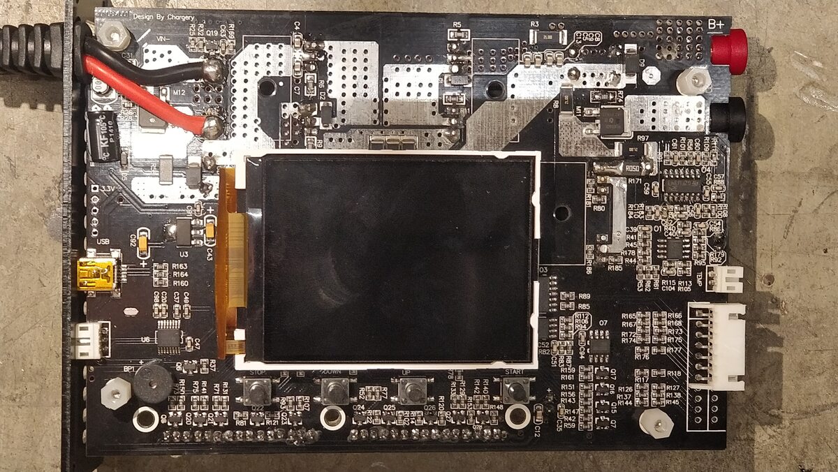

Hallo Mikrocontroller Leser / Helfer, ich habe ein Li Ionen Ladegerät,
der Hersteller heißt Chargery. Es ist der Typ 5006B, ein Ladegerät, das
dafür konzipiert wurde Li Ionen Akkus im Bereich Modellbau zu laden. Das
Ladegerät hat einen Eingang für die Spannungsversorgung 10-28V AC, einen
Ladeausgang +- 4mm Buchsen, einen Balancer Port mit 7 Pins (für bis zu
6S konfigurierte Akkupacks), einen NTC Temperatur Fühler Port sowie ein
USB Interface Port an Micro USB sowie einen Diagnose Port mit 3 PINS.
Zudem ein Display und 4 Taster mit dem das Ladegerät eingestellt werden

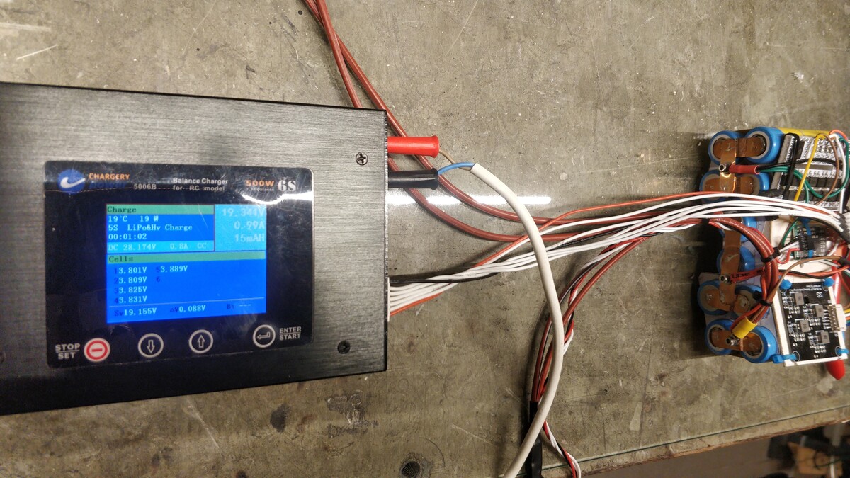

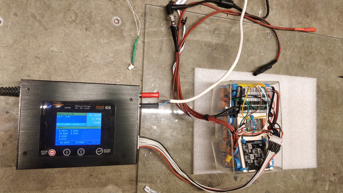

kann auf den verwendeten Akku. Nun zu meinem Problem, ich habe einen
selbst gebauten 5S 2P Akkupack aus 21700er Akkuzellen (10 Stck) mit
Balancer Stecker und BMS, ein aktiver Balancer ist ebenfalls im Akkupack
verbaut.

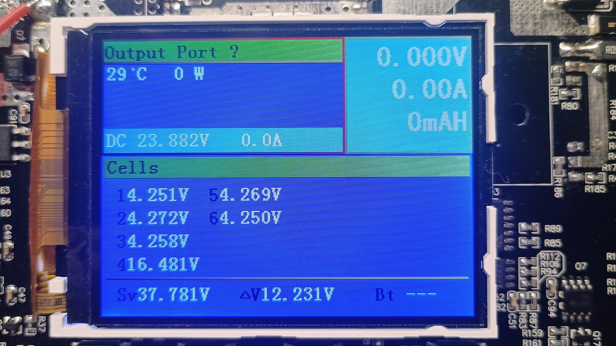

Bis letzte Woche konnte ich meinen Akkupack damit wunderbar laden, bis
zu einer einstellbaren Ladeschlussspannung von 4.16V pro (doppel) Zelle.

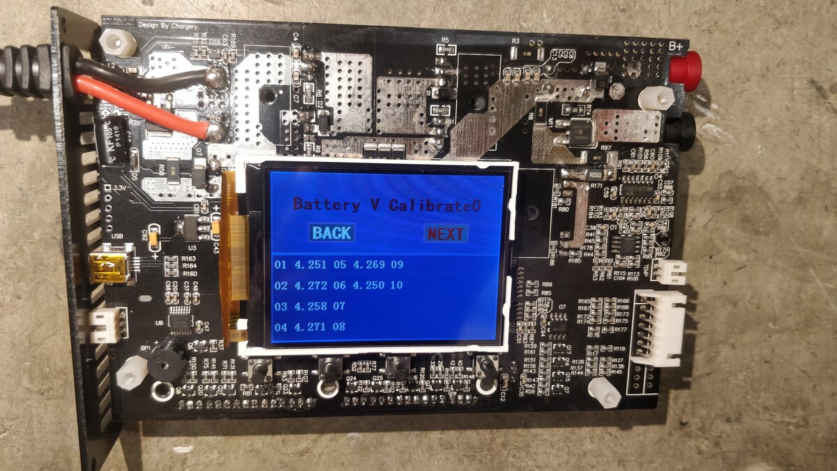

Aber seit dem Wochenende spinnt der Lader und zeigt unsinnige Werte der
Einzelpannungen der Zellen des Akkupacks an.
Solange der Lader funktioniert hat, wurden keine Spannungswerte an den
Balancer Anschlüssen angezeigt, wenn das Balancer Kabel nicht
angeschlossen war. Seit dem letzen Ladevorgang, der bei ca. 3.9 V
Einzelspannung abgebrochen wurde, spinnt der Lader und zeigt auch im
Ruhezustand auf allen 6 Balancer Anschlüssen die Kalibrierwerte des
Laders an.

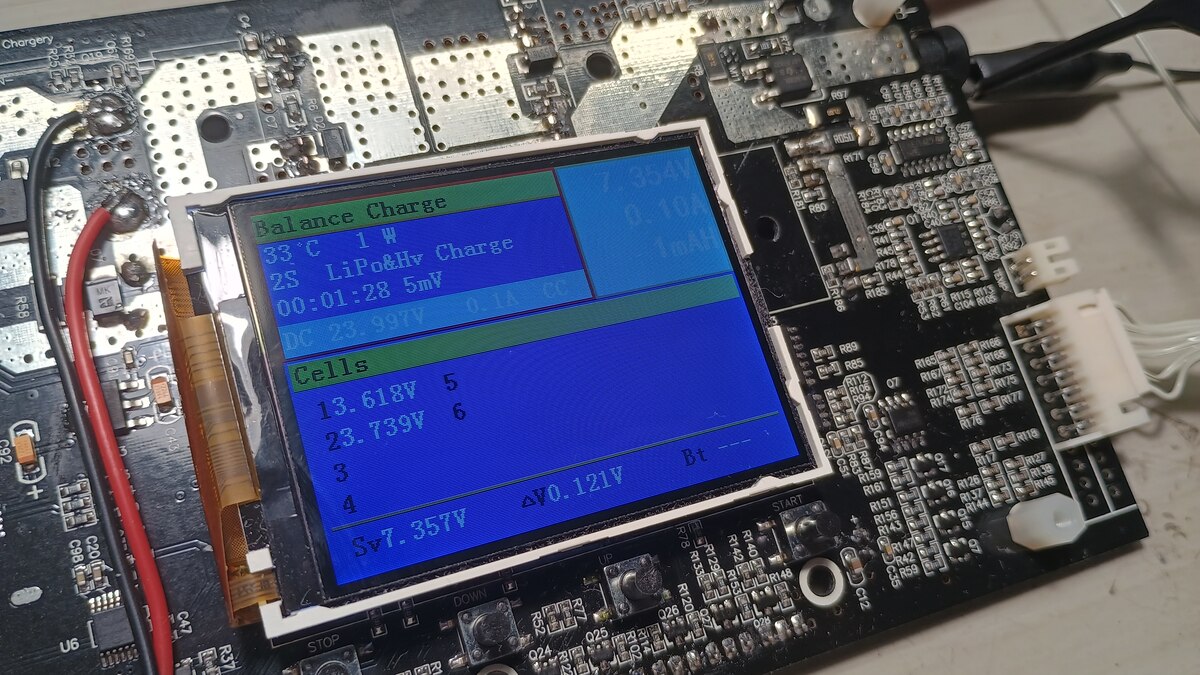

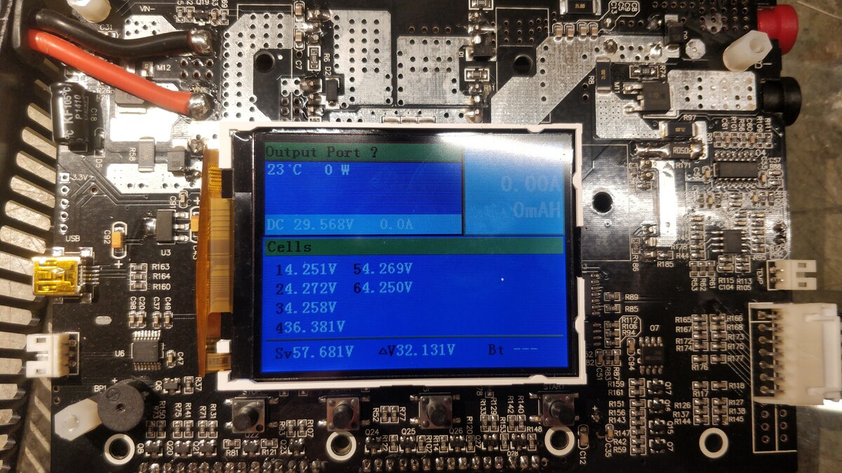

Es kommt auch vor, dass z.B. Zellspannung 2, ohne dass überhaupt ein
Balancer Kabel angeschlossen ist, Werte zwischen 2V und 4V anzeigt, die
Werte springen dann hin und her. Bei einem Versuch am nächsten Tag
zeigte dann Zelleingang 4 auf einmal 36,381V an, ebenfalls ohne dass ein
Balancer Kabel angeschlossen war.
Beim Versuch den Lader in den Zustand CC Laden zu bringen, passiert
entweder gar nichts (wenn zumindest die richtige Zellzahl erkannt wird)
oder der Lader meldet sich mit einer Fehlermeldung "wrong cell count".

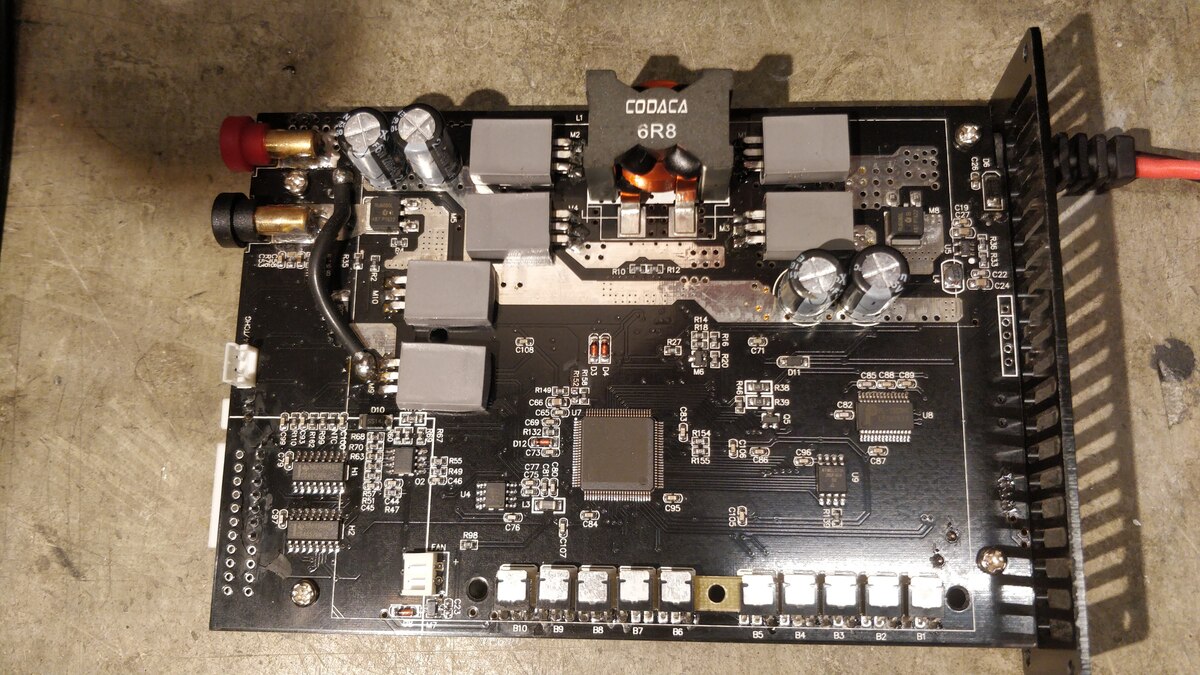

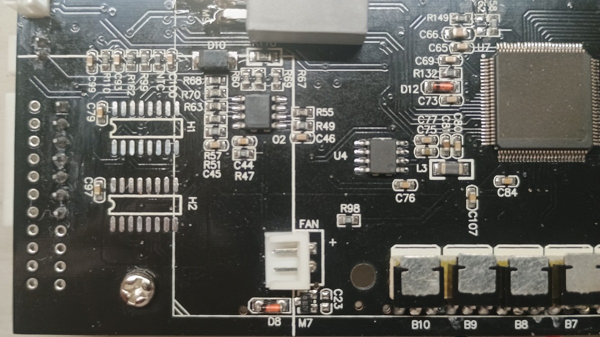

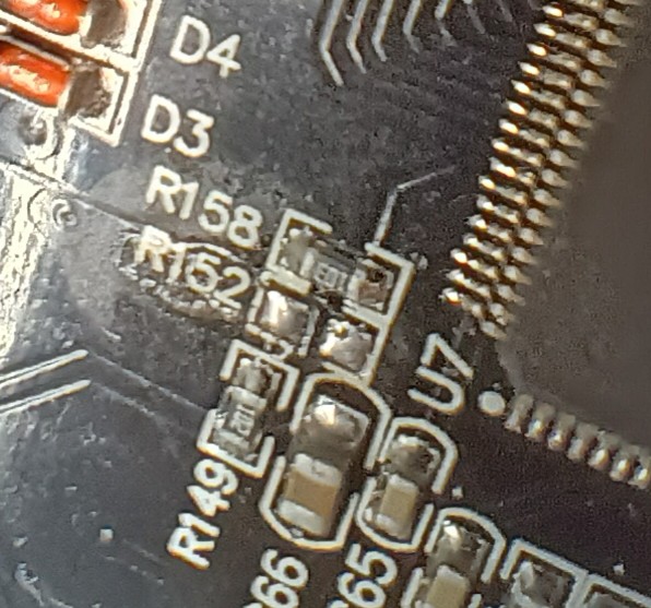

Ich habe den Lader mal aufgebaut und die Bauteile auf der Platine
angesehen, mir ist nicht verbranntes aufgefallen, die Widerstände und
Transistoren, Kondensatoren MOSFETS Dioden usw sehen alle tadellos aus.
Verwendet habe ich den Lader nur mit einem Strom bis 2A an 21V, was
deutlich unter dem ist was das Gerät eigentlich kann (bis 500W angeblich
möglich). Es wurde keinerlei Erwärmung Rauchentwicklung oder sonstige
Auffälligkeiten festgestellt. Lediglich der Ladevorgang wurde
abgebrochen.
Alle Kabel habe ich durchgemessen auf Kabelbruch getestet usw, keine
Auffälligkeiten.
Jetzt bin ich mir unsicher ob es sich überhaupt lohnt nach der
Fehlerursache zu suchen, oder ob es gescheiter ist das Teil der Ablage
rund zuzuführen und einen neuen Lader zu kaufen. Was denkt das Forum,
was kann als einfachstes gemessen werden? Multimeter und Lötkolben wären
vorhanden ;-9
Vielen Dank und Grüße
Thomas

von Ralf X. (ralf0815)
Bezugnehmend auf Dein
https://www.mikrocontroller.net/attachment/696393/IMG_20260504_225728.jpg:
Welche Spannungswerte zeigt Dein DMM (?) für die Einzelzellen/Paarungen
und und ggü. Minus im angeschlossenen Zustand an?

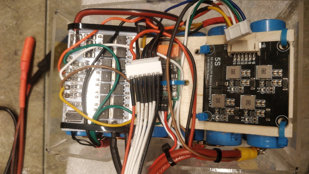

von Lothar J. (black-bird)
Wenn ich das richtig verstanden habe, sind im Ladegerät ein (aktiver)
Balancer UND im Battery-Pack auch einer?
Da hätte ich nicht beim Ladevorgang das Balancer-Kabel des Akkus in den
Balancerport gesteckt. Jeder Balancer hat seine eigene Test-, Bypass-
und Meßstrategie, da könnte es zu Fehlfunktionen kommen.
Wieviel Bypass-Strom können denn die beiden Balancer?
Blackbird

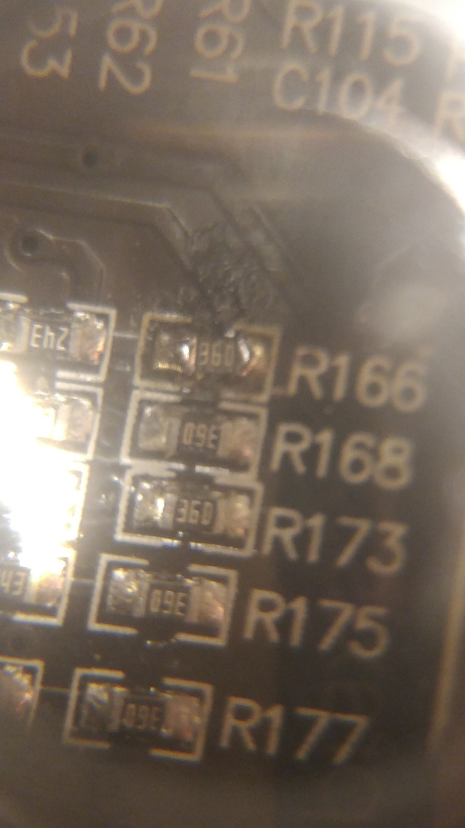

Ich würde mal rechts am "Balancer"-Stecker die Widerstände checken. Evtl
ist da einer hochohmig.

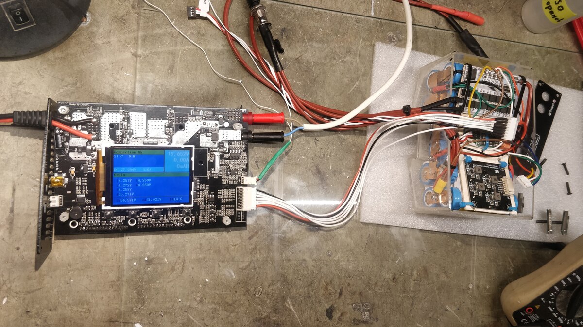

von Thomas F. (moorhuhn007)
Guten Morgen, @ralf0815, hier die Werte der Balancer Anschlüsse, im
angeschlossenen Zustand, gemessen Pin Balancer Port gegen Masse Akku:
PIN1 0V (weil -Akku)
PIN2 3,91V
PIN3 7,83V
PIN4 11,75V
PIN5 15,68V
PIN6 19,60V
PIN7 6,87V
PIN7 sollte aus meiner Sicht 0V gegen Akku - ausgeben, tut er aber nicht
Die Spannung der Einzelnen PINS gegeneinander: Minus war immer der PIN
mit der kleineren Nummer.
PIN1-PIN2 3,91V
PIN2-PIN3 3,91V
PIN3-PIN4 3,92V
PIN4-PIN5 3,93V
PIN5-PIN6 3,92V
PIN6-PIN7 -12,74V (verstehe ich nicht, wo soll diese Spannung
herkommen?!)
Beide Messungen im angeschlossenen Stand am Ladegerät, Ladegerät
eingeschalten.
Hmm sieht nicht gut aus....
Hallo, @black-bird.
Guter Hinweis, ja. Der aktive Balancer am Akku kann angeblich 0,5-0,7A
Ausgleichstrom, ja größer der Zellenunterschied desto größer der Strom.
Nachgemessen habe ich es nicht.
Während des Lade Vorgangs ist der aktive Balancer abgesteckt, ich habe
ähnliche Gedanken gehabt und habe auf den aktiven Balancer des Akkupacks
verzichtet während des Ladevorgangs.
Der Balancer des Laders kann 1,3A pro Port. Das ist, zumindest laut
Produktbeschreibung, der Wert den ich finden konnte, ebenfalls nicht
getestet.
Thomas
von Thomas W. (goaty)
Du hast einen 5S Akkupack aber 7 Leitungen zum Balancer-Anschluss ?
Seltsam.
Ach so, du hast den Stecker vom internen Balancer Board abgezogen und an
das Adapterkabel vom Ladegerät gesteckt und einen Pin unbenutz gelassen.
Jetzt sehe ich es.
Das Kabel vom Ladegerät hat 7 Leitungen, der Balancer Stecker hat 6
Leitungen.
Ist etwas schwer zu sehen.
Warum zeigt das Ladegerät überhaupt 6 Zellen an ?
Mußt du das nicht manuell auf 5S stellen ?
Stimmt die Verdrahtung des Balancer-Kabels so für 5S ? Handbuch ?
Müßte stimmen wenn ich das Handbuch richtig verstanden hab.

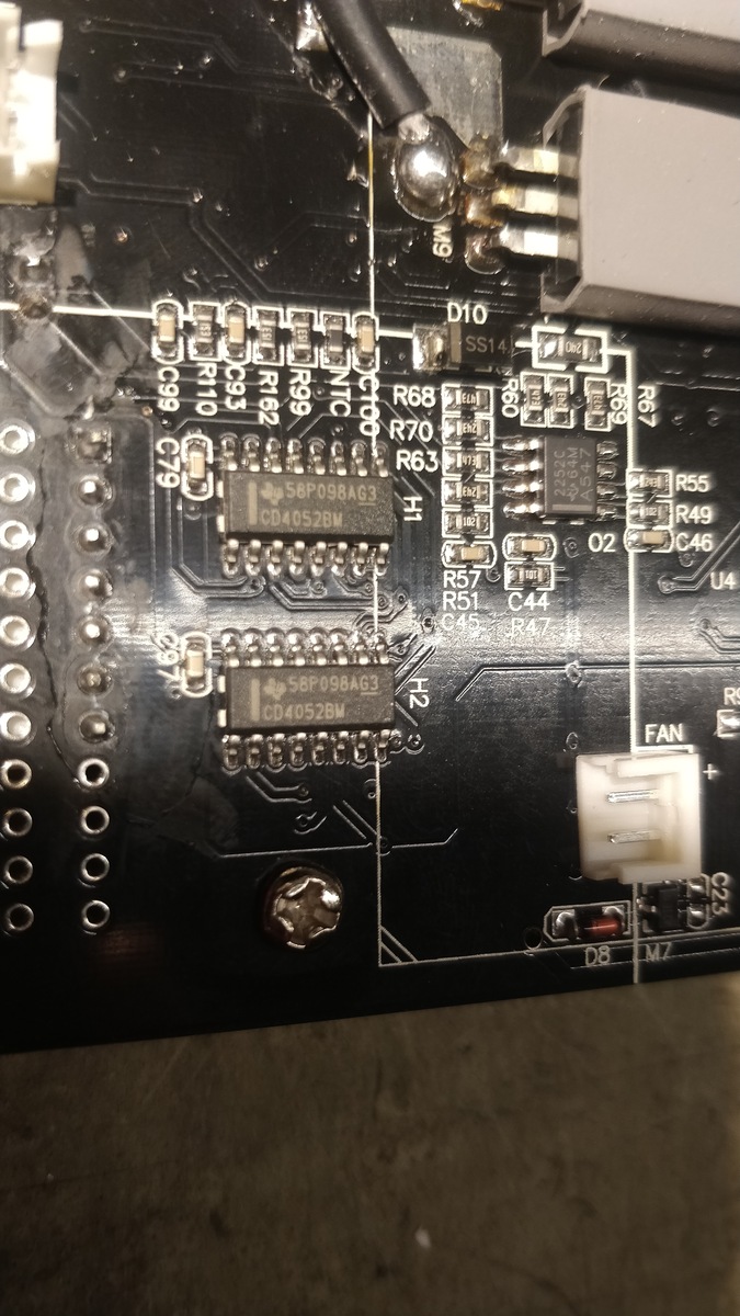

von Michael B. (laberkopp)
Wohl kaputt gegangen als Balancer und Ladekabel falsch verbunden wurden
Na ja, man sieht die Analogmultiplexer am Balancer (wieso Balancer,
Q15-Q17? ich seh nur Einzelzellenspannungsmessung) und den
Differenzverstärker.
Das sind noch reparable Bauteile wenn man SMD rework löten kann.
Der Rest ist wohl eher unreparabel, aber kaum betroffen.
Ja genau, richtig erkannt, die 7. Leitung des Balancer Kabels ist
ungenutzt. Diese Kabel gibt es als Standard für 6 S Akkupacks.
Jetzt das Auffällige: Seit dem der Lader kaputt ist werden, auch wenn
kein Balancer Kabel angeschlossen ist, die Werte aus der "Battery
Voltage Calibrate0" Werte angezeigt.
Als noch alles in Ordnung war, zeigte der Lader keine Spannungswerte
wenn kein Balancer Kabel angeschlossen war. Jetzt schon.
Der Lader ist auf 5S eingestellt.
Nochmal zum Verständnis, der Lader hat bereits mehrere male den Akkupack
einwandfrei geladen, ich gehe nicht davon aus dass irgendwas mit der
Verkabelung nicht stimmt oder es zu einem Kabelbruch gekommen ist. Meine
Annahme geht eher in Richtung die Jens M. (schuchkleisser) geäußert hat.
Irgendwas hat den AD Wandler des Balancer Ports zerlegt, aber jetzt weiß
ich nicht ob ich noch was machen kann oder ob das Teil in den Müll
wandert, wäre eigentlich sehr schade drum :-(

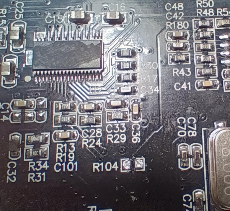

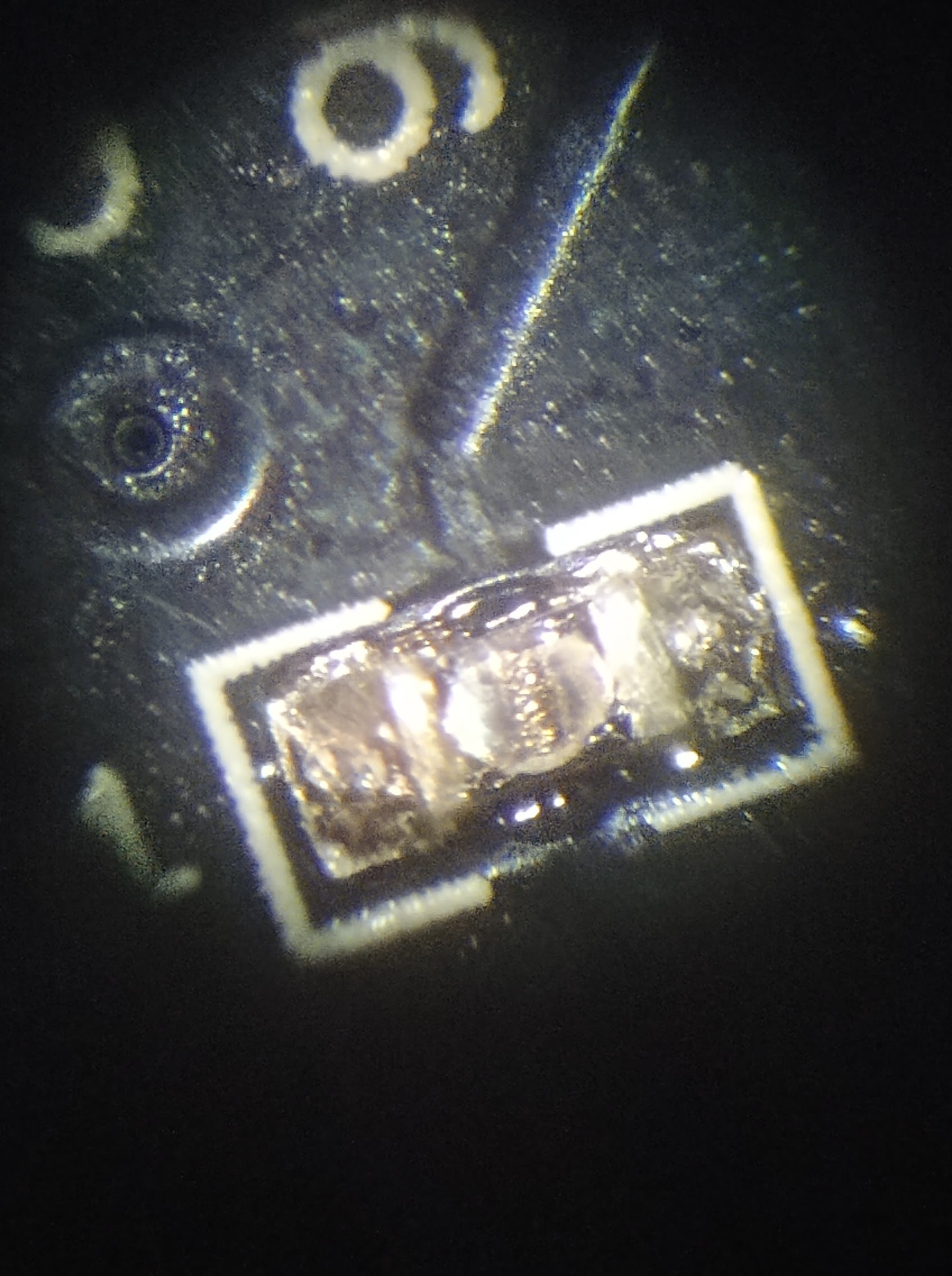

Hallo, folgende Widerstandswerte habe ich gemessen:
R165 22,2kOhm; R166 67,2kOhm
R167 24,0kOhm; R168 0,23MOhm
R172 23,9kOhm; R173 0,23MOhm
R174 23,9kOhm; R175 0,23MOhm
R176 24,0kOhm; R177 0,23MOhm
R117 23,9kOhm; R118 0,23MOhm
im Endeffekt ist nur R166 "auffällig", das habe ich bereits selbst
gesehen und diesen Widerstand und den R145 (auf dem Board der Unterste
Widerstand, rechts, meines Erachtens nach ungenutzt, da nur verwendet
wenn der Lader als 10S Lader verwendet wird) gegeneinander getauscht.
Trotzdem zeigt der Widerstand R166 im eingebauten Zustand andere Werte
als R168, R173, R175, R177 und R118.
Kann das sein oder handelt es sich um eine Fehlmessung?

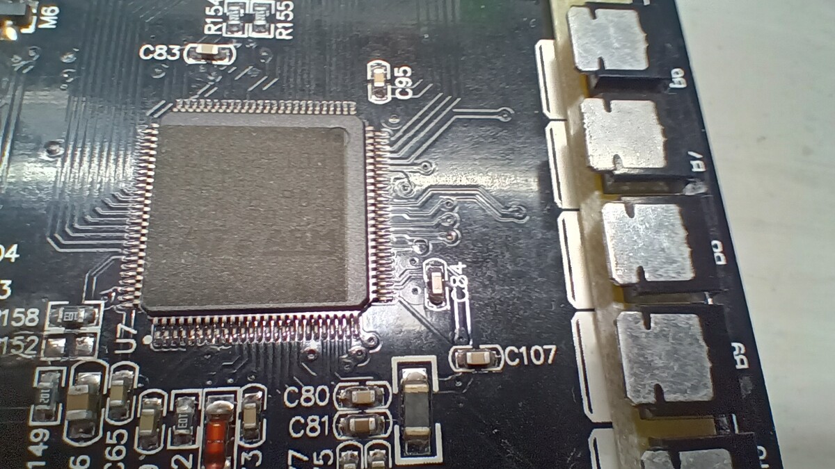

Thomas W. schrieb:
> Ohne die Taste "ENTER/START" für 3 Sekunden zu drücken ? Da dürfte der
> Microcontroller was abbekommen haben. Sonst kommt man ja nur mit
> bestimmten Tastendrücken in das Kalibriermenü. Die Werte kann man schon
> anzeigen lassen, nur nicht 'von alleine'.
Jein, nochmal anders erklärt: es wird beim Start des Laders nicht das
Battery Voltage Calibrate0 Menü angezeigt, sondern die Werte aus dem
Kalibriermenü werden als Werte, die angeblich am Balancer Port anliegen,
angezeigt.
Und dieses Verhalten war, solange der Lader i.O. war, anders, da wurde,
solange kein Balancer Kabel angeschlossen war, auch kein Wert angezeigt.
Daher stimme ich der Vermutung zu, der µController könnte einen Schaden
haben. Welcher Baustein könnte das sein?

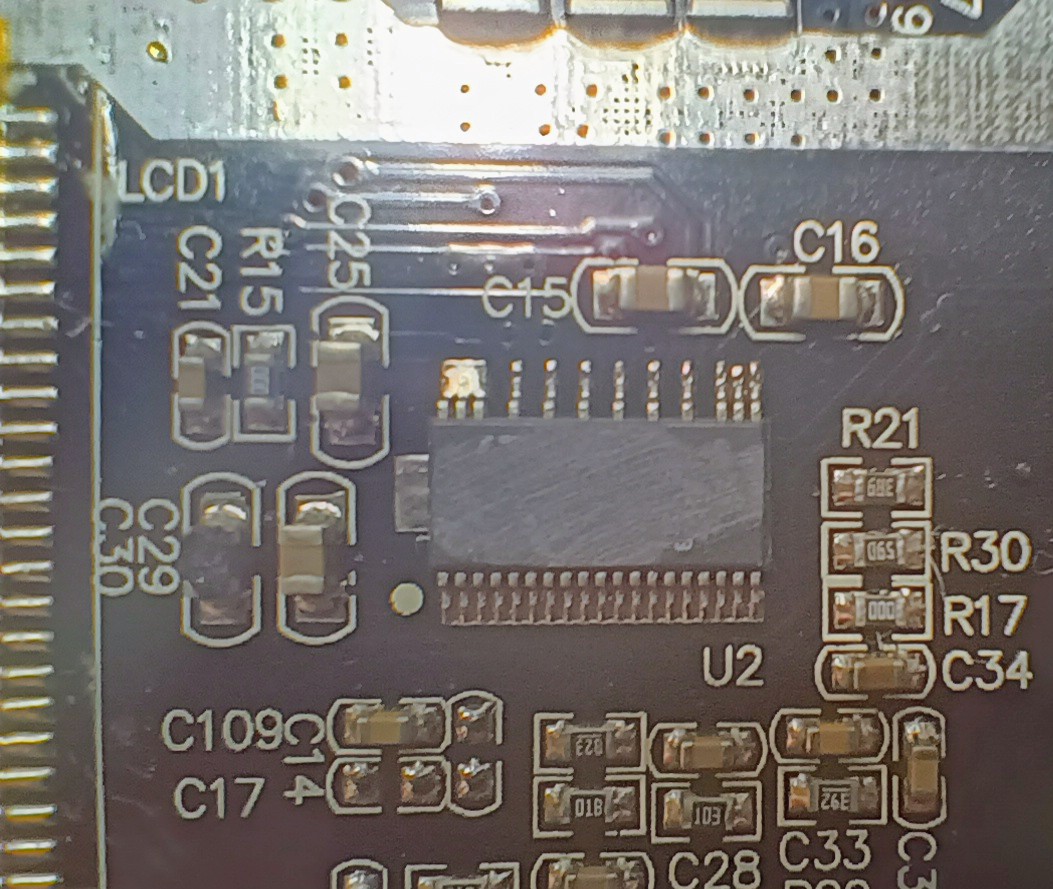

-->Der Balancer wurde nicht falsch angeschlossen. Der Lader ist während
des Ladevorgangs "gestorben" bzw. hat den Dienst eingestellt.
--> diese Antwort verstehe ich leider nicht ganz, was ist mit Q15-Q17
gemeint?

--> auf den Widerständen steht 360, ich habe versucht mit Handy und Lupe
ein Bild aufzunehmen, es ist leidlich gelungen aber leicht verschwommen.
Man erkennt auch gut, dass ich diesen Widerstand bereits getauscht habe,
aber jetzt im eingebauten Zustand zeigt er wieder den, von den anderen
Widerständen abweichenden, Wert an.

von Jens M. (schuchkleisser)
Du hast Mist gemessen weil eingebaut.
360 wären 36 Ohm, 09E 1M21.
Aber da du schon getauscht hast ist relativ sicher, das die Schaltung a)
die Messung beeinflusst und b) die Widerstände ok sind und c) vmtl.
zumindest an einem Kanal die Schaltung defekt ist, wobei Kanal 1 evtl.
auch anders beschaltet sein kann, weil der ja noch an Masse anliegt.
Kann also völlig normal sein was du da misst.

von Norbert (der_norbert)
Tja, ist das ein ›360‹ oder ein ›09E‹?
Wenn ich nicht flasch liegen sollte,
so wäre nach EIA96 ›09E‹ 1.21MΩ.
Oder aber (nach 'normaler' E-Reihe) ›360‹  36Ω.
Da du aber deutlich höhere Werte (im eingebauten Zustand) gemessen hast,
kann es demnach nur die EIA96 Kodierung sein.
Ups, Jens war schneller.
36D ist 232kOhm EIA-96
Ist vermutlich also in Ordnung der Widerstand, nur was anderes parallel,
was den Wert runterzieht. Evtl der kaputte Analog-Eingang am
Microcontroller ?

Anbei noch zwei Bilder die den Aufbau des Akkupacks besser zeigen. Zur
Erklärung:
Es ist ein BMS Modul verbaut, die einzel-Zell Spannungen sind fest
verkabelt (Z1+ grün; Z2+ orange; Z3+ weiß; Z4+ gelb, Z5+ braun) um
tiefentladung und überladung stets sicher erkennen zu können. BMS
Lade-Eingang und Leistungs-Ausgang sind mit getrennten Kabeln
ausgestattet.
Es ist ein aktiver Balancer verbaut, der die gleiche Farbkombination am
Anschlusskabel verwendet wie das BMS, aber zusätzlich ein blaues Kabel
als Batterie - Pol.
In der Mitte vom Akkupack ist ein Modul erkennbar, das die Zellspannung
an den Empfänger meines Modells überträgt. Dieses Modul hat eine 7polige
Buchse (orange) in den ein 6 poliger Stecker (5x schwarz, einmal rot)
eingeht. Also ein Balancer Kabel für einen 5S Akkupack mit in Summe 6
Kabeln.
Das 6 adrige Balancer Kabel in der Mitte vom Bild (5xschwarz, einmal
rot) ist an einem 7 poligen 6S Balancer Kabel (Standard Kabel)
angeschlossen, man erkennt gut, dass rot aus dem 6 poligen Kabel, an ein
weißes Kabel im 7poligen Balancer Kabel angeschlossen ist. die 7.
Leitung bleibt unbelegt, so dass der Balancer Anschluss im Ladegerät
hier keine Spannung messen kann und automatisch einen 5S Akkupack
erkennt (hat bisher auch super funktioniert, bis der Lader kaputt
gegangen ist).
Das klingt alles kompliziert ist es aber nicht, wichtig ist, dass alle
Kabel als Minus das erste Kabel nutzen, danach kommen in der richtigen
Reihenfolge die Plus Pole des Akkupacks. Für einen 5S Akku also -Pol und
dann 5 + Pole (6 Leitungen), Für einen 6S Akku -Pol und 6+Pole (7
Leitungen).
Das zweite Bild zeigt den Lader mit angeschlossenem Balancer Kabel und
angeschlossenem +-Pol. Die Akkuspannung beträgt 19,652 V, die Balancer
Zellwerte sind Quatsch, erstens weil es keine Zelle 6 gibt, zweitens
weil Zelle 4 angeblich 35,271V betragen soll. genau das ist das Problem
warum der Lader nicht startet.

Das dritte Bild zeigt das Display des Laders im balance Charge modus,
als noch alles funktioniert hat. Es wird mit 0,99A geladen, alle
Einzelspannungen der Zellen 1-5 werden korrekt angezeigt.

--> eher nicht, ich kann Leitungen erkennen, die zwischen den 22 kOhm
und 232 kOhm Widerständen ausgeleitet werden, durch die Platine auf die
oberseite gehen und dann in zwei ICs eingehen. Auf dem Bild anbei habe
ich die beiden ICs H1 und H2 fotographiert.
Es steht CD4052BM drauf und der Baustein ist zweimal verbaut.
wenn ich an den Eingängen der ICs was messen soll, ist dann als Minus
Pol immer der Balancer - Anschluss zu verwenden? mit oder ohne
angeschlossenem Akku?
Ich würde beide 4052 tauschen.
Oder du misst Widerstand an den Eingängen des Multiplexers gegen Masse,
ich vermute da ist einer defekt.
Sag Bescheid wenn du Hilfe mit dem löten brauchst, kann ich dir auch
machen.
Hallo, anbei ein Bild mit den gemessenen Widerständen der Balancer Ports
gegen die 16 poligen 4052IC PIns.
Die rot hinterlegten Werte entsprechen den 1:10 Spannungsteiler
Mittelausgangswerten der Widerstände der Pins am Balancer Port
(232kOhm).
Zudem habe ich die beiden 4052 ICs von Pin 8, welcher Masse sein sollte,
gegen die einzel Pins des jeweiligen ICs gemessen. Die Werte verhalten
sich analog.
Ich finde für Pin 1 und 2 keine plausiblen Widerstandswerte die den
Werten von  Balancer Port Pin 3+4+5 und 6 entsprechen. Ich glaube da
stimmt was nicht. Aber ich bin kein Experte die Daten zu interpretieren,
das seid ihr :-)
Wenn ich die IC Beschreibung richtig verstehe können pro IC nur 4 Kanäle
verarbeitet werden, das würde also für den Lader als 6S und als 8S mit 2
ICs funktionieren, aber als 10S nicht (es gibt dieses Ladegerät als
5006, 5008 und als 5010 Typ, wobei die letzen Ziffern für die Anzahl der
Balancer Ports steht). So wie ich es verstehe müsste also bei der 10S
Variante ein 3tes IC verbaut sein, dafür kann ich aber kein Layout auf
der Platine erkennen, da ist eine Schraube im Weg.
Nun ja, vielleicht kann mir jemand mit den gemessen Werten eine
Einschätzung geben ob ein Tausch der ICs was bringen könnte oder ob es
doch eher ein Projekt für die Tonne ist.....
Da ist nichts rauszulesen, die Werte sind unauffällig und lassen erstmal
nicht erkennen dass z.b. ein Eingang des Multiplexers irgendwie
kurzgeschlossen ist.
Bzw es sieht bei beiden Bausteinen gleich aus, und keine Unterschiede.
Ich hätte aber höhere Widerstände von Pin 1,2,4,5,11,12,14,15 gegen 8
erwartet.
Du hast vergessen in der Tabelle abzugeben dass es kOhm sind.
Das würde jetzt vermutlich noch sehr weit ins Rabbit Hole hinunter
gehen.
Einen Versuch war es wert.
Ich hoffe du hast da nicht wirklich AC angeschlossen.
Und 30V ist absolute Maximum laut Datenblatt
(https://www.mikrocontroller.net/attachment/696393/IMG_20260504_225728.jpg)
Micro ist ein STM32F103. Gut abgelasert, aber nicht gut genug.
Unter dem Display ist noch ein Chip mit abgeschliffenem Marking.

Nur weil das Ladegerät im Bild
29,5V anzeigt. Und diese Anzeige ist (zumindest hier bei meinen Tests),
die Eingangsspannung.
Es ist aber noch mehr kaputt. Ein unbekannter Widerstand R104 ist
durchgebrannt und nicht mehr identifizierbar.
Evtl vom Werk ist noch R152 entfernt worden mit Flußmittelrest, kann
aber so gewollt sein.
Ich hab jetzt noch die Opamps 358 und 2252 ausgebaut, das stabilisiert
die Spannung die angezeigt wird, aber er erkennt immer noch 6 Akkus.
Wenn man wüßte was der komische Chip mit den 'übersprungenen' Pins macht
könnte man evtl weiterraten.
So tippe ich inzwischen fast auf einen kaputten Microcontroller.

So irgendwas tut sich wieder. Ich kann es leider mangels Akkupack nicht
voll testen (und fehlender Kühlung).
Ich hab zwei Zellen mit minimalem Strom geladen.
Vermutlich war bis auf den Widerstand nichts kaputt. Lediglich die
Software hat sich in irgendeiner Weise 'aufgehängt'. Durch Schreiben der
Kalibrierwerte hat sich alles normalisiert.
Ich hoffe ich habe nicht mehr kaputt gemacht durch meine Löterei.
Den R104 hab ich 'experimentell' durch einen 1Ohm ersetzt. Was da
wirklich rein gehört ist unbekannt.
Ohne den Widerstand scheint der Ladevorgang nicht zu starten.
Da es so nicht richtig repariert ist, ist es leider nicht wirklich
benutzbar.
Liebes Forum, ich mache es kurz.
Der Lader funktioniert wieder tadellos.
goaty hat den Fehler gefunden, der R104 mit unbekanntem Wert war defekt
und wurde durch einen 1 Ohm Widerstand ersetzt. Ich habe den Hersteller
angeschrieben um Informationen bzgl. des gesuchten Widerstandes zu
bekommen, mal sehen ob eine Antwort zu bekommen ist. Warum dieser
Widerstand kaputt gegangen ist kann ich beileibe nicht begründen.
Ich möchte einen ganz herzlichen Dank und meine große Anerkennung
aussprechen bzgl. goaty, er ist fürwahr ein Mann vom Fach, reich an
Erfahrung und einfach gut in allem was er hier leistet. Hut ab und
Chapeau!
Sollte ich noch Infos bzgl. R104 bekommen melde ich mich wieder.
moorhuhn 007
Nachtrag:
Der Hersteller der Laders "Chargery" hat auf die Frage, welcher Wert für
den R104 eingebaut werden soll, geantwortet.
Es sollen 0 Ohm verbaut werden, ergo eine Brücke.
Aktuell sind 1 Ohm verbaut, und der Lader funktioniert damit tadellos.
Ich lasse es jetzt so, sollten Probleme auftreten melde ich mich wieder.
Insofern ist dieser Thread, aus meiner Sicht, erfolgreich abgeschlossen,
vielen Dank nochmals an goaty :-)
Thomas
