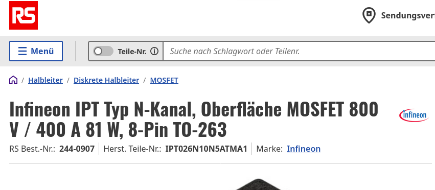

von Maxim B. (max182)
Rainer W. schrieb:
> Es wird nicht weniger Energie verbraten, sondern nur woanders.
> 100mA sind 100mA, bei einer Spannung von 12V also 1,2W.
Hier geht es weniger um Naturschutz und mehr um Wärmeableitung. Je
kleiner Rds(ON), umso weniger Wärme von MOSFET abzuleiten.
Ein IPT026N10N5 sollte reichen.
800 V / 400 A
von Magnus M. (magnetus) Benutzerseite
> 800 V / 400 A
Von welcher KI hast du dich denn da belügen lassen?
von Gerald B. (gerald_b)
Falk B. schrieb:
> Die DDR baut den GRÖßTEN Mikrochip der Welt!
> Mikroelektronik aus der DDR, nicht klein zu kriegen!
Das verwechselst du mit der Sowjetunion :-)
Wenn die ne Wanze installierten, war da ein neuer Schrank und die
Beleuchtung flackerte beim Sprechen.
Da wurde beim Ablesen vom Datenblatt (nicht nur) ein Fehler gemacht:
Pulsed drain current I_D,pulse: 808 A
