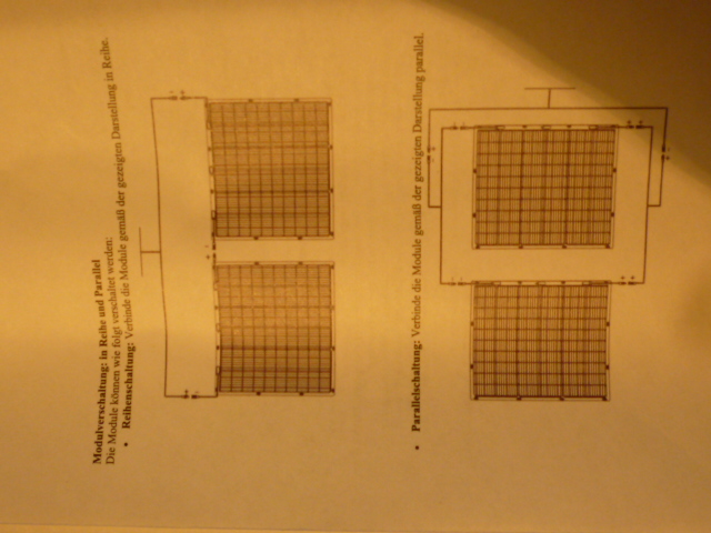

Mann Mann Mann, da habe ich stundenlang ein Gestell für den Balkon
gebaut, passt, angeschlossen wie in der BA beschrieben, nix war's. Dann
andersrum, also zuerst Wechselrichter an's Netz, dann Panels dran,
wieder nix. Dann gelesen: Wechselrichter max. 65 V, Panel
Leerlaufspanunng 42 V. Spinn ich ? In der BA wird für zwei Panels einmal
Serie und einmal Parallel vorgeschlagen. Überhaupt, die BA,
Kathastrophe. Egal, kann es sein dass ich die 2 Panels nur parallel
anschließen kann weil die Leerlaufspannung beider Panels ja 84 V beträgt
? Bitte nicht schimpfen.

von Paul B. (paule201)
Spannung ohne Last, also genau das was es üblicherweise in der E-Technik
bedeutet...Diese steigt auch mit sinkender Temperatur.
Da stehen auch die 65V drin und das man die nicht überschreiten darf. Es
gibt auch Panels mit 30Voc, da würden dann vielleicht 2 in Serie
gehen....
in Serienschaltung unwas zeigst du? eine Serienverschaltung die die
maximale Eingangsspannung des Wechselrichters übersteigt!
Mal mit etwas weniger Emotionen, dafür mehr Fakten.
Du hast dir genau das in deinem Link angegebene Set gekauft?
Was meinst du mit "nix wars"?
Wie hast du das gemessen?
Du hast die beiden Flex Module mit den mitgelieferten Y-Adaptern
angeschlossen?
Und zwar so dass sie am Wechselrichter Eingang liegen?

von Udo S. (urschmitt)
Joachim, du hast dich geirrt. Das von Schorsch verlinkte Bild zeigt zwei
Module, die mit Y-Kabel parallel geschaltet sind.
von Frido J. (dreistein)
Also der dem Paket beigefügte Anschlußplan zeigt einmal Serie und dann
Parallel wie von mir beschrieben. Wo hast Du den Anschlußplan "nur
parallel" bitte gefunden ? In der Lieferung und dem beigefügten
WLAN-Installationsheft jedenfalls nicht.
Aber hurra hurra, der Wechselrichter funktioniert tatsächlich mit
parallel einwandfrei.

von Michael B. (laberkopp)
Frido J. schrieb:
> kann es sein dass ich die 2 Panels nur parallel anschließen kann weil
Natürlich.

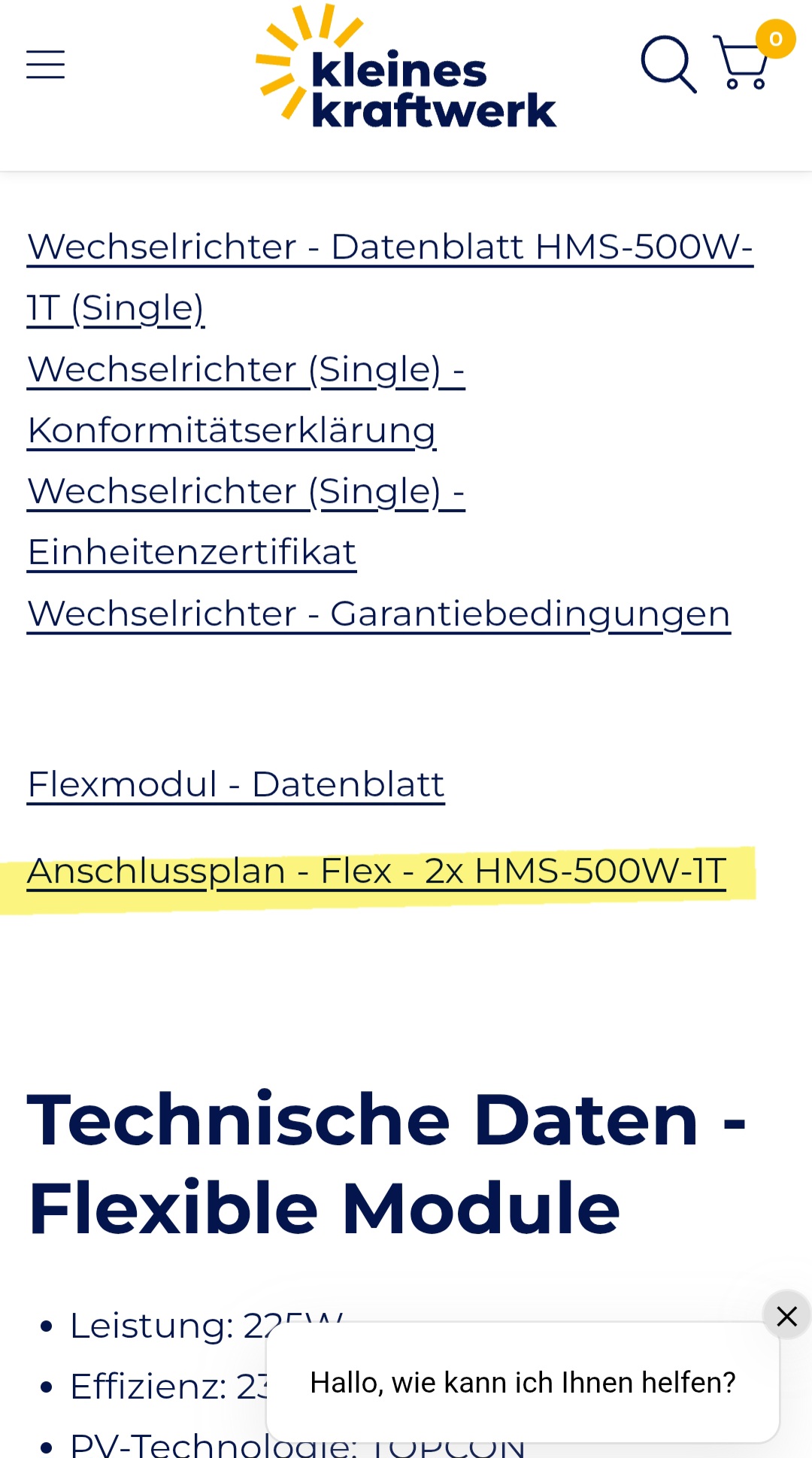

Frido J. schrieb:
> Wo hast Du den Anschlußplan "nur parallel" bitte gefunden ?
Direkt mitten in der von dir zuallererst verlinkten Seite:
https://cdn.shopify.com/s/files/1/0650/8884/8113/files/Anschlussplan-KK-Flex-2x-HMS-400W-2T_99691ee1-b966-40ff-ae6b-f70df8e0a557.jpg?v=1763136772

Ja, und zwar in Serie wie auf dem Beipackzettel aufgeführt. Dass nur
parallel geht wußte ich da noch nicht und steht auch nirgendwo in den
beigefügten Informationen. Auch die Y-kabel sind da nicht hilfreich denn
die sind ja für Serienschaltung gemacht. Der Anschluß auf Parallel
entgegen dem Y ist nicht waidgerecht.
Na ja, wieder was gelernt, und immerhin, ich frage seit einiger Zeit
lieber das Forum denn der "Strom" verzeiht nichts. Puff = durch, neui
kaufen. So war das früher, heute blinkt beim Wechselrichter die LED rot
= ungültiges AC-Netz. Davon habe ich noch nie gehört.

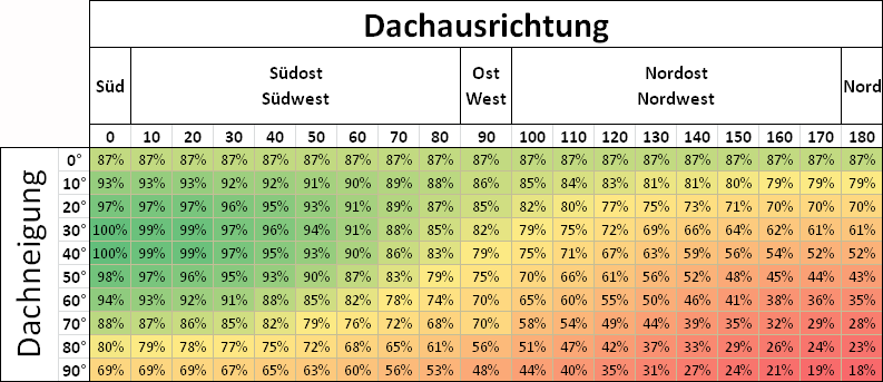

von Rainer W. (rawi)
Frido J. schrieb:
> Am 10. Juni glaubich hat die Sonne über Stuttgart 65°
> dann brauche ich 35°.
Übertreib es nicht. Auch in Stuttgart steht die Sonne nur zur
Mittagszeit so hoch. Außerdem ist die Kosinusfunktion ist in der Nähe
von 0° recht flach.
von Ralf X. (ralf0815)
Warum Bezug auf den 10.06.?
Sonnenwende ist am 21.06.
https://www.sonnenverlauf.de/#/48.7758,9.1777,11/2026.06.21/13:25/1/3
IdR. macht es aber eh keinen Sinn, die Panele auf den den täglichen
Sonnenhöchststand auszurichten, da dadurch vor- und nachmittags
entsprechend weniger Strom geerntet wird.

von Rüdiger B. (rbruns)
Hier ist der Ertrag nach Ausrichtung, und wenn die Module mehr Leistung
wie der WR hat ist es nochmal anders.
