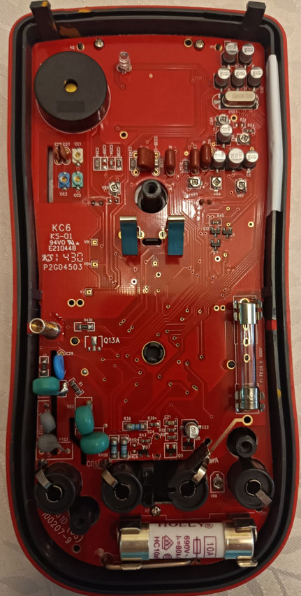

mein etwas älteres Multimeter Uni-T UT61D zeigt seit einiger Zeit einen
deutlich zu kleinen Wert im Bereich Gleichspannung an.
Lässt sich das mit einer der vielen Trimmer nachjustieren? Die
Genauigkeit ist mir dabei egal: wenn mein Labornetzteil 9,0 Volt anzeigt
und mein anderes Multimeter auch 9,0 Volt anzeigt, dann reicht es mir
aus wenn das UT61D auch 9,0 Volt anzeigt (aktuell zeigt es z. B. 8,1
an).
Ich finde auf der Platine Trimmer mit den Bezeichnungen VR1 bis VR8
(kein VR3) und CC1, CC2 und CC3
Würde mich freuen, wenn das schonmal jemand gemacht hat und mir den
richtigen Trimmer sagt.

Die Standardfrage bei solchen Merkwürdigkeiten bei Multimetern: Mal
frische Batterien versucht?
Ansonsten findet Google in einem Thread zum 61E auch was zum 61D:
https://www.eevblog.com/forum/testgear/uni-t-ut61e-won_t-hold-calibration/msg4502467/#msg4502467
> Heads up people with a UT61D the voltage DC is adjusted
> with VR4 :-+  ...Corrected on 5 nov typo I wrongly entered
> VR2, :palm: it is VR4 :-+
Ohne Gewähr, auf eigene Gefahr, etc.
Schaltplan für ein 61D habe ich nicht gefunden. Nur für das 61E. Keine
Ahnung wie ähnlich die Modelle sind. Vielleicht lohnt es sich mal einen
Blick auf den Schaltplan des 61E zu werfen und zum Vergleich die
entsprechenden Stellen des 61D zu analysieren.

von Stefan K. (stk)
Im EEVblog Forum gibt es einen Bericht eines UT61D Nutzers bei dem
plötzlich auch zu niedrige Spannungen angezeigt wurden. Ursache war
einer der vier 2,5 Megaohm Widerstände R24A- R24D, die zusammen einen
spannungsfesten 10M Widerstand am TENM Anschluss des FS9922-DMM4 bilden,
der hochohmiger geworden war. Er hat diesen durch vier parallele 10M
Widerstände ersetzt.

Das hört sich sehr interessant an, vielen Dank, das messe ich nach.
Durch Nachstellen von VR4 erreiche ich nämlich nicht mal im Ansatz den
Wert, der angezeigt werden sollte. Ich hatte eben mit einer 3,0 Volt
Spannungsquelle VR4 gedreht und komme auf eine Anzeige von höchstens
2,4irgendwas.
von Jörg R. (solar77)
> 2,4irgendwas.
Du hast bei der großen Toleranz kein Abweichproblem. Da liegt ein Defekt
vor.
Durch drehen an den Potis, ohne zu Wissen wofür sie sind, verstellst du
ggf. nur andere Messbereiche.

Bei mir war also nun R24A hochohmig geworden. Ich habe ihn getauscht,
mit VR4 nachjustiert und schon funktioniert wieder alles wie es soll.
Vielen Dank an stefan und hannes für die zielführenden Beiträge.
