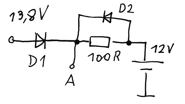

Hi zusammen,
Ich habe ein Bordnetz das aus 72VDC mittels Buck-Regler eine 12VDC
Spannung macht.
Ich würde für diese 12V nun gerne eine Backup-Batterie aka Bleiakku
(muss nicht groß sein, so zwischen 3 und 7Ah (max Strom denke so 2-3A),
die klassischen 12V Bleiklötze eben, oder irgendwann vielleicht auch
LiFe/Ncm/Nca) einbauen falls die 72V ausfallen.
Ich habe noch ein paar Ideale Dioden hier, also je eine in beide
Versorgungsstränge würde den Betrieb lösen, nachladen fehlt dann aber.
Ich würde die 12V Batterie nun eben aber auch gern mit möglichst wenig
Aufwand erhaltungsladen wenn die 72V bzw. 12V aus der primärversorgung
da sind.
Ein mega-strom zum nachladen ist nicht erforderlich. Die Ausfallzeiten
sind sehr selten und kurz und zur Not kann man wenn es denn sein muss
auch händisch mit großem Strom nachladen.
Sprich, ich brauche doch eher eine Umschaltung plus irgendwas was mir an
den Bleiakku in der Zeit wo die 12V aus den 72V da sind dann ca. 13,8V
anlegt mit ich würde sagen max. 100mA, vermutlich reicht auch deutlich
darunter, nachladen kann eben sehr langsam erfolgen, und soll ja
eigentlich auch, dann kann man sich die abschaltung des ladestromes
sparen.
relais würde ich gerne vermeiden, lieber per FET.
ich dachte mein Problem müsste es doch eigentlich schon gelöst geben,
kann aber leider nichts finden, daher die Frage an euch kennt ihr da
was?
Grüße
Janus

von Marcel V. (mavin)
Wolfgang S. schrieb:
> Mit dem Buck-Regler 13,8V einstellen und damit die Ladung der
> 12V-Batterie erhalten.
Die 13,8 Volt vom Buck-Regler an die Diode D1 anschließen und den Akku
über den 100R Widerstand aufladen. Im Notstrombetrieb stellt der Akku
seine Spannung über die Diode D2 dem Ausgang zur Verfügung.
von Alec T. (803)
> An die 12V (13,8V) zwei (bis drei) Dioden isn Reihe anschließen, dann
> hast du da ca. 12V, womit du dein Gerät betreiben dauerhaft kannst.
Den Buck Regler kann ich nicht ändern. Und an den Dioden 2-3A verbraten
wäre auch nicht sinnvoll.
Dann gibt es wohl keine einfach und fertige Lösung. Schade
Werde mir die Tage dann mal ein eigenes Design überlegen.
von Alec T. (803)
Ich habe 12V und >60V. Diese kann ich leider nicht ändern.
Die 13,8V muss ich erst noch erzeugen.

von Jens M. (schuchkleisser)
Bei einem 7812 würde man einfach 2 Dioden in die Masseleitung einbauen
um 13,5V zu bekommen.
Das direkt parallel an den Akku und fertig.
Das dürfte mit dem vorhandenen Regler ähnlich funktionieren, und wenn
die Restelektronik mit 13,8V klarkommt sollten dauerhafte 13,5 kein
Problem sein.
Eine Sicherung in Reihe zum Akku schadet nix, falls man den mal aus
Versehen leer anschließen könnte...
von Alec T. (803)
Stimmt, müsste eigentlich gehen die Spannung so einfach insgesamt
anzuheben. Gute idee, danke, werde ich mir mal anschauen.

Normalbetrieb trennen muss und irgendwie mit 13,xV versorge,
idealerweise mit strombegrenzung, d.h. Buck aus den >60V oder Buck/Boost
aus den 12V oder wirklich superkleine ströme und linear würde ja
eventuell fast auch noch gehen.
Wäre ne Ladungspumpe für kleine Ströme noch ne Option? Oder ist der
aufwand zu groß um die ausgangsspannung stabil auf das niveau zu bringen
so dass man gleich nen regler nehmen kann? (Hab da bislang nur erfahrung
mit nem 7660 als verdoppler)
Oder eben wie der erste Vorschlag die 12V insgesamt etwas anheben dass
es reicht um den akku direkt parallel zu betreiben.
Ich hatte nur gehofft es gäbe noch irgendwelche schlauen alternativen :)
