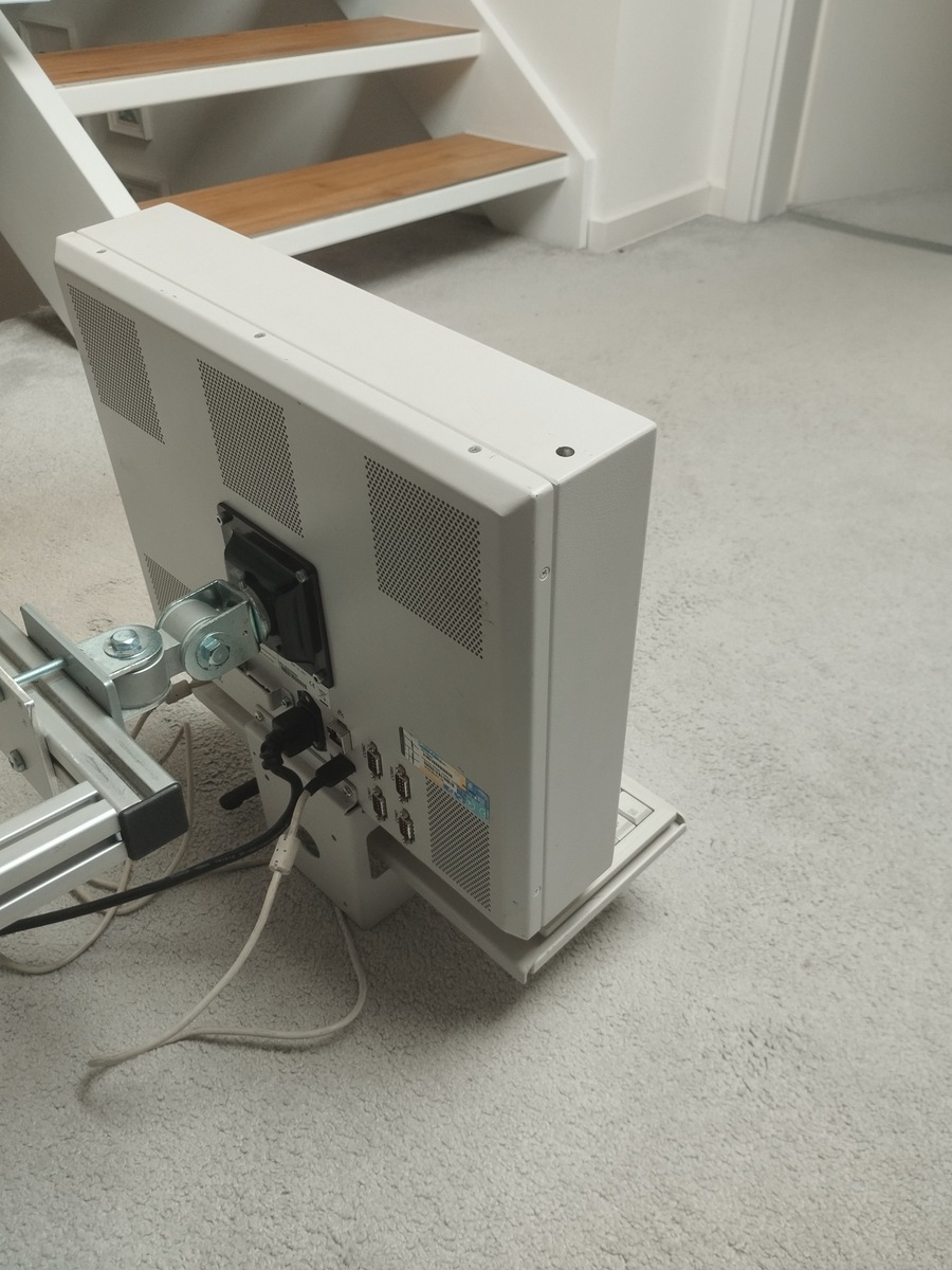

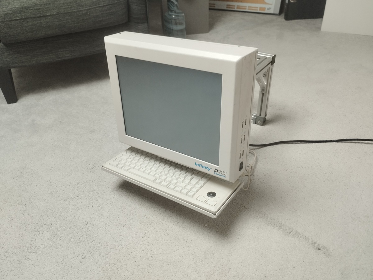

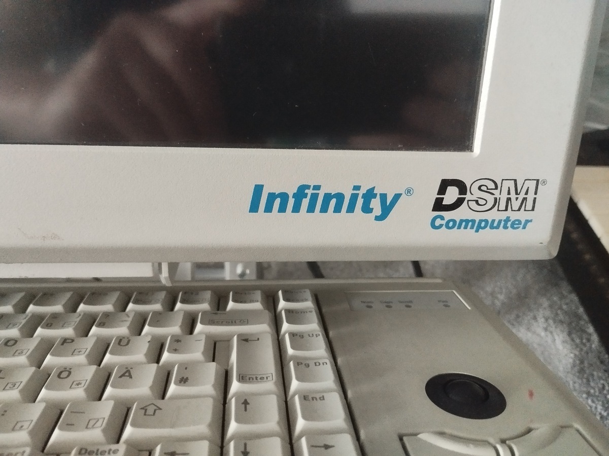

Panel PC von DSM Computer,
Industrie PC oder vielleicht Medizintechnik.
Habe auf ne schnelle Suche nichts gefunden.
Lüfterlos.
Alter nicht bekannt, es ist Windows 10 drauf und hat einen Windows 7
Lizenzschlüssel drauf kleben.
Daten siehe Foto.
Celeron Prozessor 8gb ram
Elo Touchscreen.

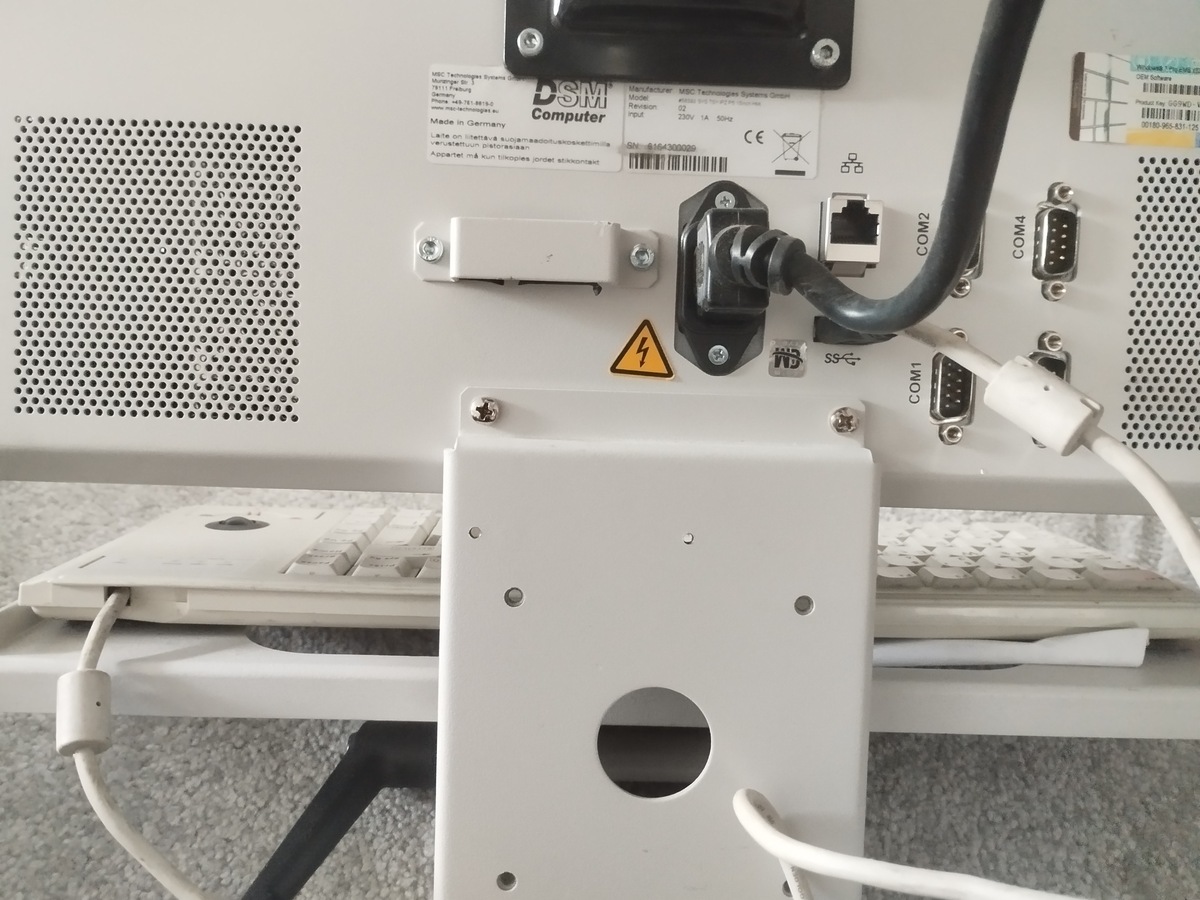

Vier com ports, war zum Laufzeitpunkt wichtig für mich.
Stahlblechgehäuse pulverschichtet.
Mit tatstauurhalter verstellbar.
Tastatur mit Trackball.
Das aluprofil gestell möchte ich behalten. Gegen passendes Gebot würde
ich mir aber ein neues bauen.
Das gerät sollte mal eine Maschinensteuerung werden, das würde aber
niemals umgesetzt.
Preis 150€ inkl Versand
Abholung in Osnabrück.

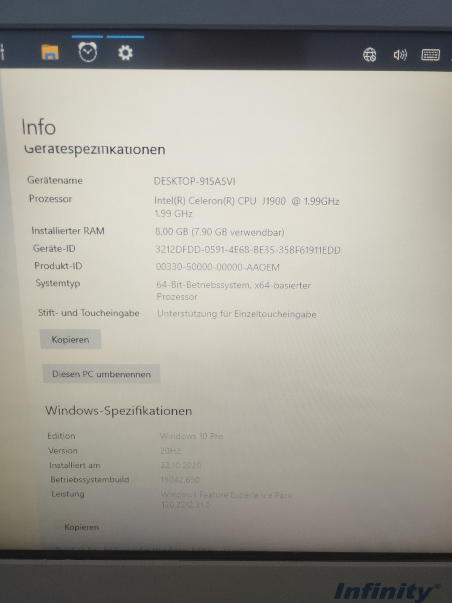

Erst ab Stepping 9 ist der behoben. Daher wäre z.B. eine Ausgabe von
/proc/cpuinfo unter Linux hilfreich, da sieht man das Stepping. Unter
Windows kann man das sicher auch irgendwie auslesen.
von Lars B. (larsb)
Dieser hat stepping 8.
Danke für den Hinweis
