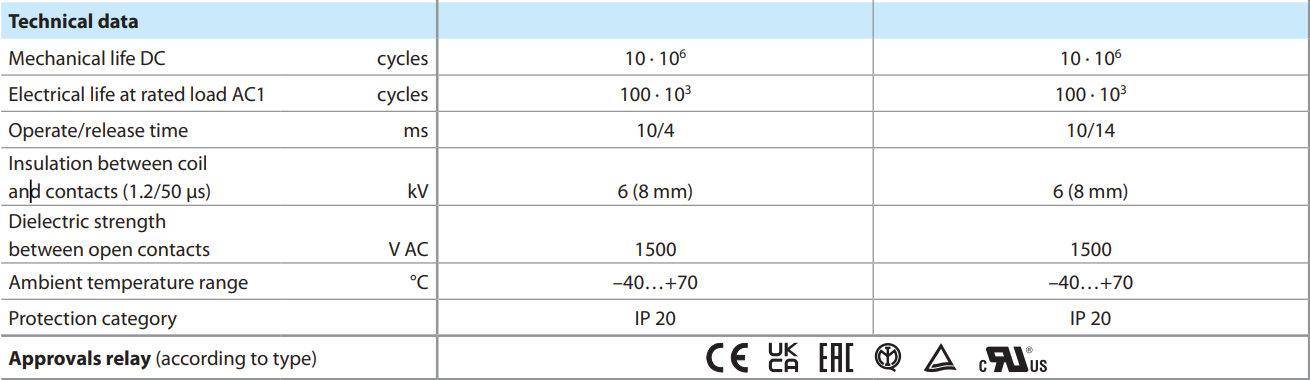

Kann sein, dass ich es falsch verstanden habe, aber bei den
elektromechanischen Relais war häufig zb. "Dielectric Strength between
open contacts" (siehe Bild) gegeben und das war deutlich höher als die
Schaltspannung. Oder ist damit die Spannungsfestigkeit zwischen den
Leitungen gemeint ?

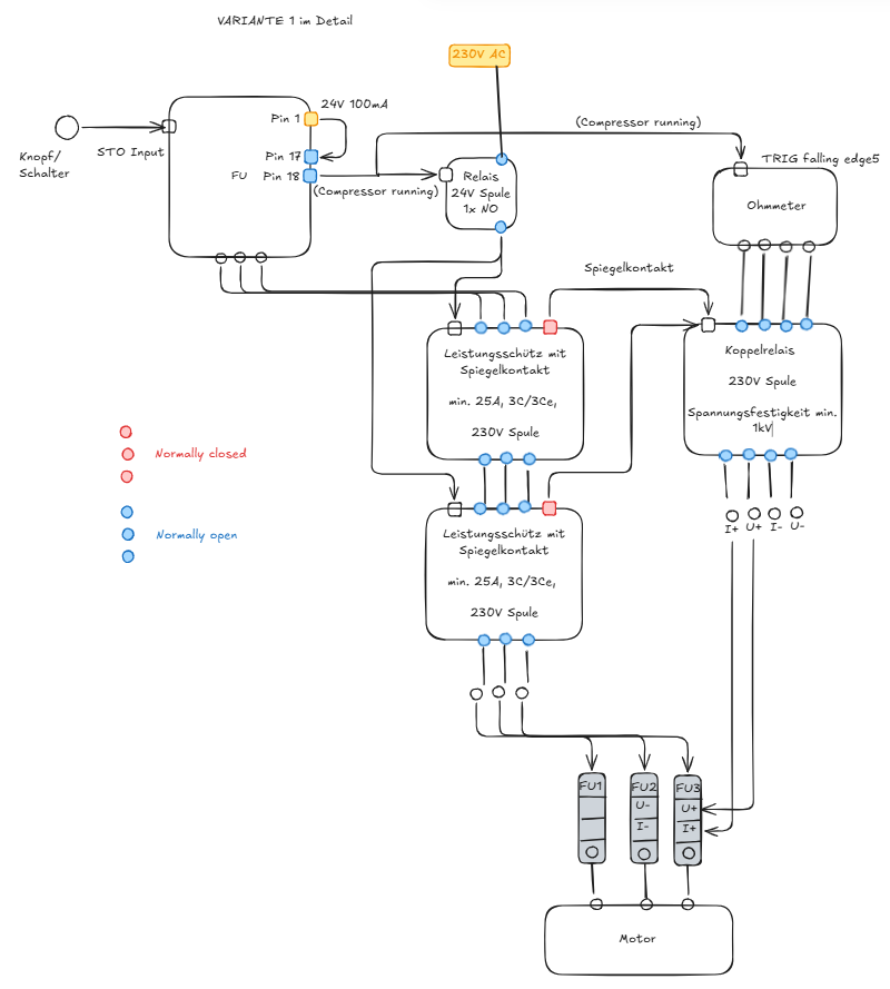

Ich möchte nach der 60335-2-34 automatisiert den Wicklungswiderstand
eines Motors bei Überlast messen (und damit auf die maximale Temperatur
am Ausschaltzeitpunkt extrapolieren). D.h. der Motor wird über einen FU
versorgt und soll bei einem Steuersignal auf die Messschaltung wechseln.
D.h. an den offenen Klemmen des Relais zum Schalten des Messgeräts liegt
im Betrieb die FU-Ausgangsspannung an. Habe meinen aktuellen Aufbau als
Bild beigefügt.
> Schaltspannung.
Ja logisch! Wenn ein Relaiskontakt 1000V SICHER isolieren soll, MUSS er
DEUTLICH mehr aushalten.
> Leitungen gemeint ?
Zwischen den Kontakt anschlüssen.
> Bild beigefügt.
Naja, bissel merkwürdige Darstellung.
Prinzipiell ist das kein sonderlich schwieriges Vorhaben.

Falsch! Die zulässige Schaltspannung ist IMMER kleiner als die
Spannungsfestigkeit eines Kontakts! Denn der soll die Spannung ja SICHER
isolieren!
> aber wenn diese
> immer geringer als "Dielectric Strength between Open Contacts" ist,
> würde der Fehlerfall ja sowieso schon viel früher eintreten.
Was redest du hier?
Spannungsfestigkeit am offenen Kontakt ist die deutsche Übersetzung von
"Dielectric Strength between Open Contacts". Real ist es eher die
Durchbruchsspannung, denn bei der Spannung schlägt der Kontakt über.
> Weshalb?
Weil kein E-Mensch so Schaltpläne mit Relais zeichnet. Selbst als
Bockschaltbild ist das nicht sonderlich verständlich.

Das sollte mit der Vierleitermessung kompensiert werden, zumindest bis
zu den Klemmen am Motor.
Ok verstehe, ja war nur eine persönliche Skizze. Welches Programm nutzt
du dafür?
> du dafür?
Eagle.
