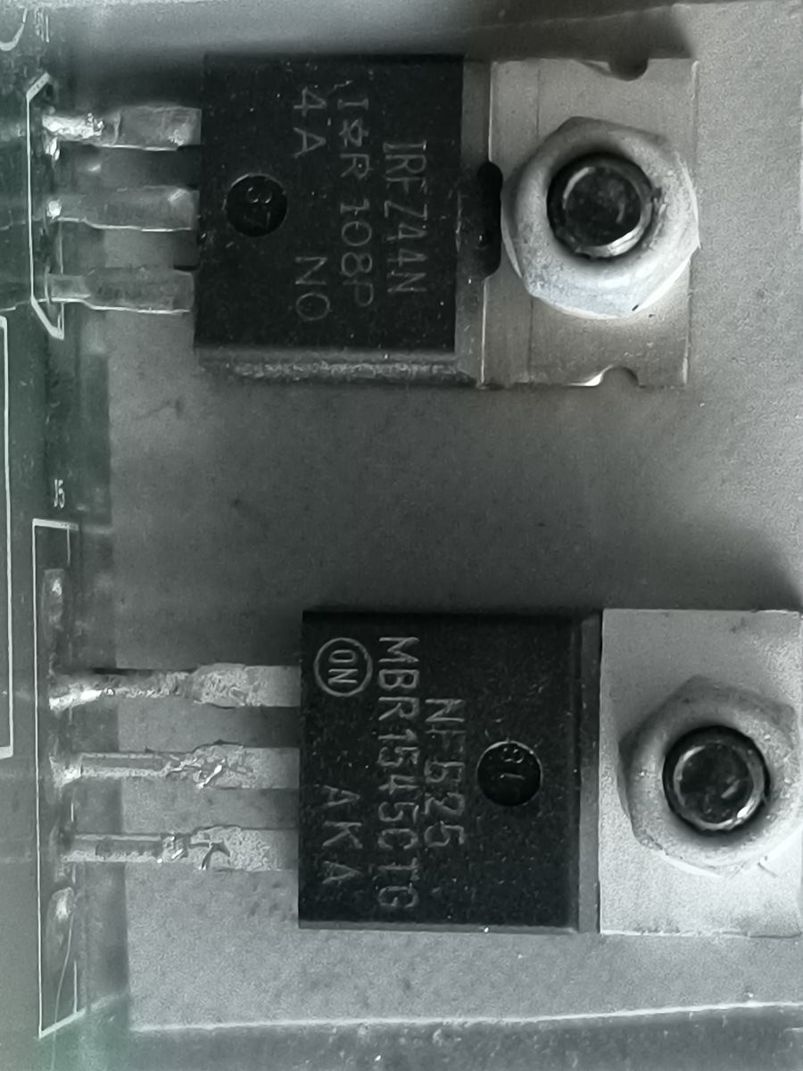

Ich habe einen Moving Head jeg colorspot 140. Bei diesem funktioniert
die LED 90W nicht mehr richtig. Mal ist sie an mal ist sie aus. 24 Volt
Eingangsspannung an der Platine sind vorhanden. Wenn die LED leuchtet
liegen ca 14 Volt am Ausgang an. Die LED kann ich auch dimmen,
entsprechend verändert sich die Spannung. Messe ich jedoch 24 Volt am
Ausgang leuchtet die LED nicht mehr. . Ich vermute mal der LED-Chip hat
eine Schutzschaltung das bei zu hoher Spannung die LED nicht leuchtet.
Die Frage ist jedoch welches Bauteil auf der Platine könnte nun kaputt
sein? Ist es der MOSFET irfz44n oder liegt es vielleicht an der
Ansteuerung des Mosfet?
Was sollte ich ggf. Zuerst versuchen zu tauschen?
Grüsse Guido

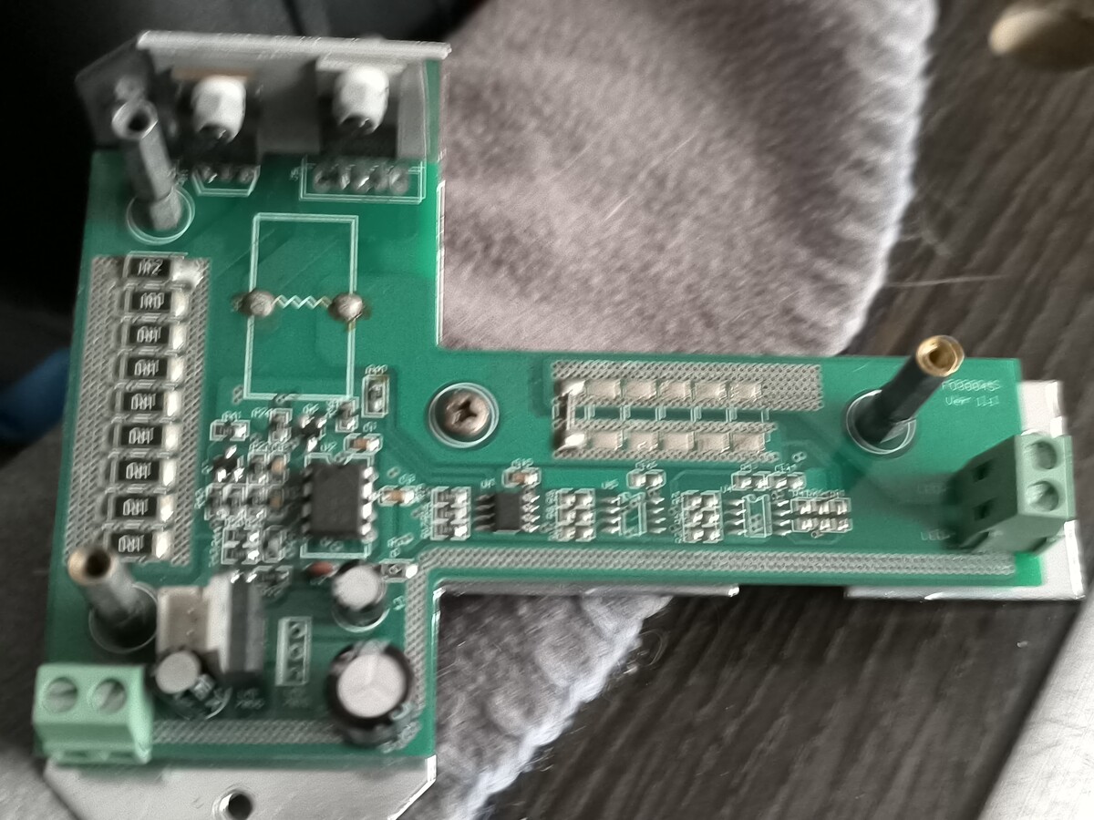

von Frank O. (frank_o)
Das kann man doch messen.
von Irgend W. (Firma: egal) (irgendwer)
Guido G. schrieb:
> Ich vermute mal der LED-Chip hat eine Schutzschaltung
Aber nur einmalig, danach ist er dauerhaft vor Benutzung geschützt:-)
Konstantstromquelle, wenn da keine Last dran hängt, gibt diese in der
Regel die maximale Spannung aus. Interessanter ist hier den Strom zu
messen. Da dürfte eher irgendwas unterbrochen zu sein. Bei LED gehen
ganz gerne mal die Bonddrähte auf dem Chip kaputt und du hast ggf. einen
schönen Wackelkontakt.
von Guido G. (guidokr)
Ich konnte LED kreuz mit einem anderen Moving Head tauschen, also LED
sind in Ordnung, auch die Kabel haben Durchgang.
Ich hatte auch noch eine LED Platine  eines anderes Gerätes wo die LED
defekt war.
Diese an dem Gerät benutzt, zuerst funktionierte es dann mal wieder
nicht. Fehler bleibt quasi dann gleich.
Bin ein wenig ratlos, Erstzteile bestellen und zu wechseln ist nicht das
Problem, wollte jeodch nicht alles einfach ausprobieren zu wechseln
irgendwas.
Guido

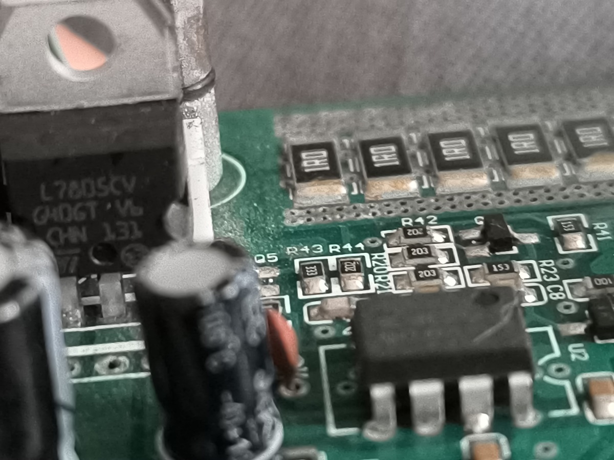

von Harald A. (embedded)
Wie schon gesagt, die 24V an der LED bekommst Du, wenn die Zuführung zur
LED unterbrochen ist - das kann der Bonddraht an der LED sein (nicht
reparierbar) oder das kann der zuführende Draht sein (reparierbar). Eine
"Sicherung" wie von Dir vermutet gibt es auf der LED nicht.
Um das LED-Netzteil zu testen könntest Du ein Multimeter in Strommessung
anstelle(!) der LED reinhängen. Da müsste dann dauerhaft der LED-Strom
messbar sein.
Die LED zu testen ist mit deinen Möglichkeiten schon schwieriger. Selbst
wenn Du ein Labornetzteil hättest müsstest Du genau wissen, was Du tust
und wo die Herausforderungen liegen. Könntest höchstens ein LED-Treiber
Modul verwenden, sofern Strom und zulässiger Spannungsbereich passen.
Aus dem Bauch raus tippe ich auf den Bonddraht in der LED. Kann man die
bekommen?

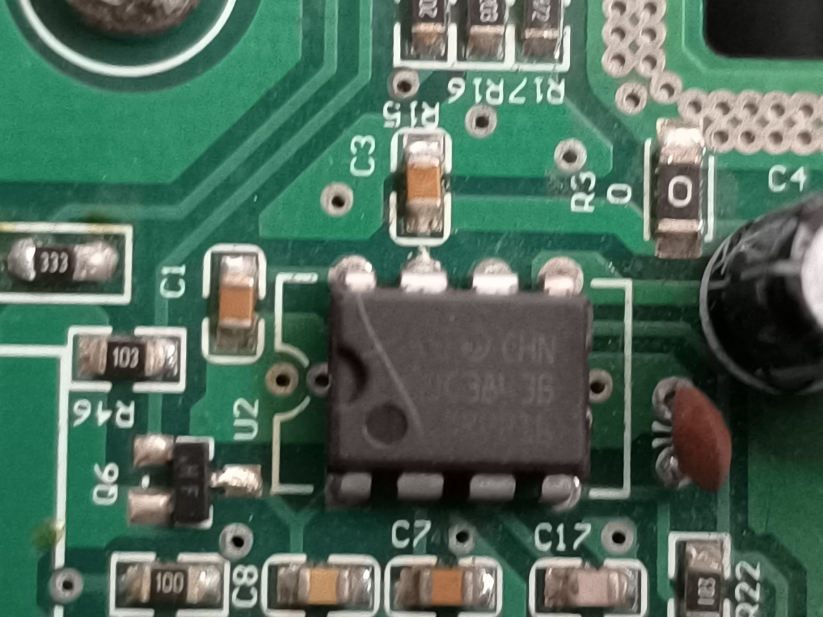

Guido G. schrieb:
> Mini Oszilloskop, mit dem ich leider noch
> nie gearbeitet habe.
Die beste Gelegenheit zu prüfen, ob die Fets angesteuert werden.
Dann kannst du auch gleich sehen, ob sie lange offen sind und im Laufe
der Zeit kannst du abschätzen, ob das zur Ausgangsleistung passt oder ob
die Stromkontrolle nicht stimmt.
Immer in dem Gedanken,  kaputt ist es schon,  kann nur besser werden.
