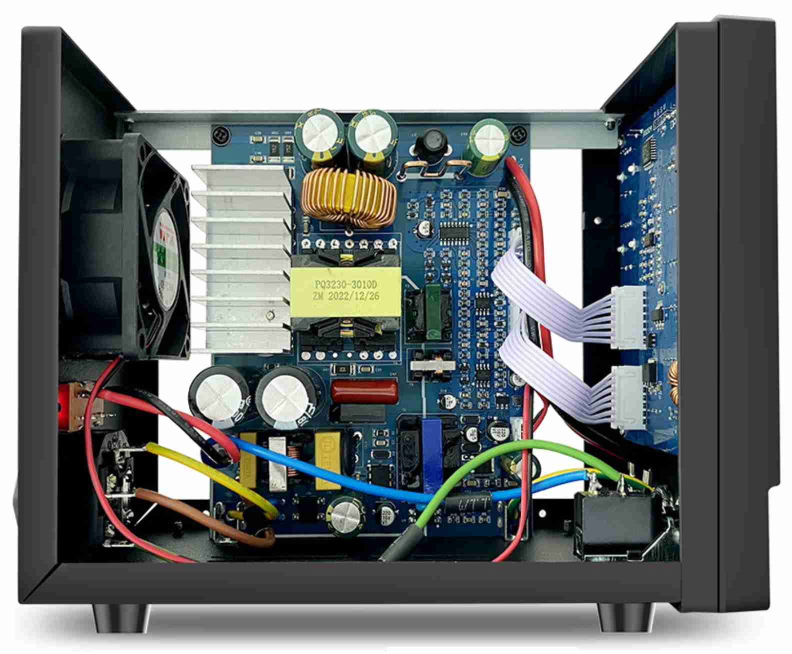

ich habe ein Netzgerät von Wanptek  Typ: DPS3010U  gekauft und möchte
mal in die Runde fragen, ob jemand mir weiter helfen kann mit einem
Schaltplan hierzu. Im Internet ist leider nichts zu finden.

von F. (radarange)
Wozu? Bei den Preisen ist irgendwo klar, dass du ein einfaches
Schaltnetzteil bekommst, dessen Reparierbarkeit relativ zweifelhaft sein
wird. Wenn du das gekauft hast, wäre ja ein Bild der Innereien ganz
hilfreich, oft werden nämlich sehr ähnliche Produkte unter verschiedenen
Namen und in verschiedenen Bauformen angeboten und gegebenenfalls
erkennt jemand den Aufbau.

Bert F. schrieb:
> Ich kann nur ein Bild einstellen von einer Anbieterseite.
Aufgebaut wie klassisches ATX-Netzteil: Halbbrückenwandler mit TL494.
von Gerald B. (gerald_b)
Oh haue, haue ha!
Werner würde sagen: "Wenn das der TÜV sieht!"
Kabel ungebündelt, ohne Schrumpfschlauch o.ä. an den Lötstellen und dann
Netz und Niederspannung nahe beieinander. Wenn da was abfällt, wirds
interessant
von Stefan K. (stk)
Unten auf der Platine ist noch ein zweites Netzteil für die Versorgung
der beiden USB Schnellladeanschlüsse. In einem ähnlichen Netzteil habe
ich da einen SHENZHEN DONGKE DK124 gesehen. Direkt auf der Frontplatine
war dann ein um einen INJOINIC IP6538 aufgebauter Abwärts-Schaltregler.
von H. H. (Gast)
So wie das Standbynetzteil der ATX-Kisten.
von Bert F. (Firma: ohne) (forsbert)
Hier noch die richtigen Bilder vom Netzteil Innenansicht.
Nochmal möchte ich anfragen, ob es hierzu einen Schaltplan gibt!
Das scheint eine Variante ohne USB-C Schnellladeanschluss und ohne
Eingangsspannungsumschalter zu sein.
Bei mehreren Varianten müsste der Hersteller sogar mehrere verschiedene
Schaltpläne haben.

von Gerd E. (robberknight)
Von Sicherheitsaspekten her bin ich nicht begeistert von dem Aufbau.
Wenn das Rote oder Schwarze Kabel, die zum Ausgang gehen, wegen Zinn
zwischen den Litzen und Vibrationen etc. an der Lötstelle brechen
sollten, fallen die in einen Bereich in dem Netzspannung anliegt. Die
müssten eigentlich z.B. mit Kabelbinder irgendwo befestigt sein damit
sie dann nicht dortin fallen können.
Die Kabel von und zum Powertaster genauso.
Genauso das Kabel zum Lüfter. Geht vom Niederspannungsteil direkt an den
Netzspannungskabeln vorbei, hat aber keine doppelte Isolation. Das
müsste z.B. auf der kompletten Länge mit Schrumpfschlauch umschrumpft
werden als zusätzlichen Schutz.
von Michael B. (laberkopp)
Wozu ?
Ist es kaputt: Schmeiss es weg, so billig reparierst du nicht.
Willst du es nachbauen ? Vergiss es, fertig ist billiger.
Willst du verstehen wie es arbeitet damit Deutsche auch mal lernen was
Chinesen längst können: Es reicht ein Prinzipschaltbild.
Hilfsspannungserzeugung für sekundäre Regelung und Anzeige und USB:
irgendein DIP7 mit eigenem Trafo blau verklebt.
Hauptachse ist ein Gegentakt Flusswandler mit Glättungsspule sekundär,
vermutlich über TL494 geregelt, mit Trafoankopplung der
Schalttransistoren kleiner gelb umwickelter Trafo.
@  Gerd E. (robberknight)
Da stimme ich dir vollkommen zu. Deine Vorschläge waren etwas zu spät.
Ich hatte gestern dahingehend schon einiges verändert, so das nichts
passieren kann.
Jedoch, es ist schon recht gefährlich was so verkauft wird. Ich suchte
jedoch eine Energiequelle in der Leistungsebene für eine größere
Syroporsäge. Dafür ist das Teil jetzt gut zu gebrauchen!
