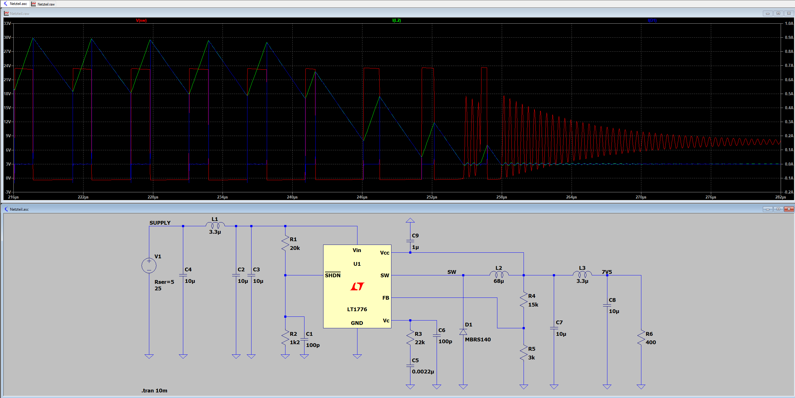

Hallo Forum,

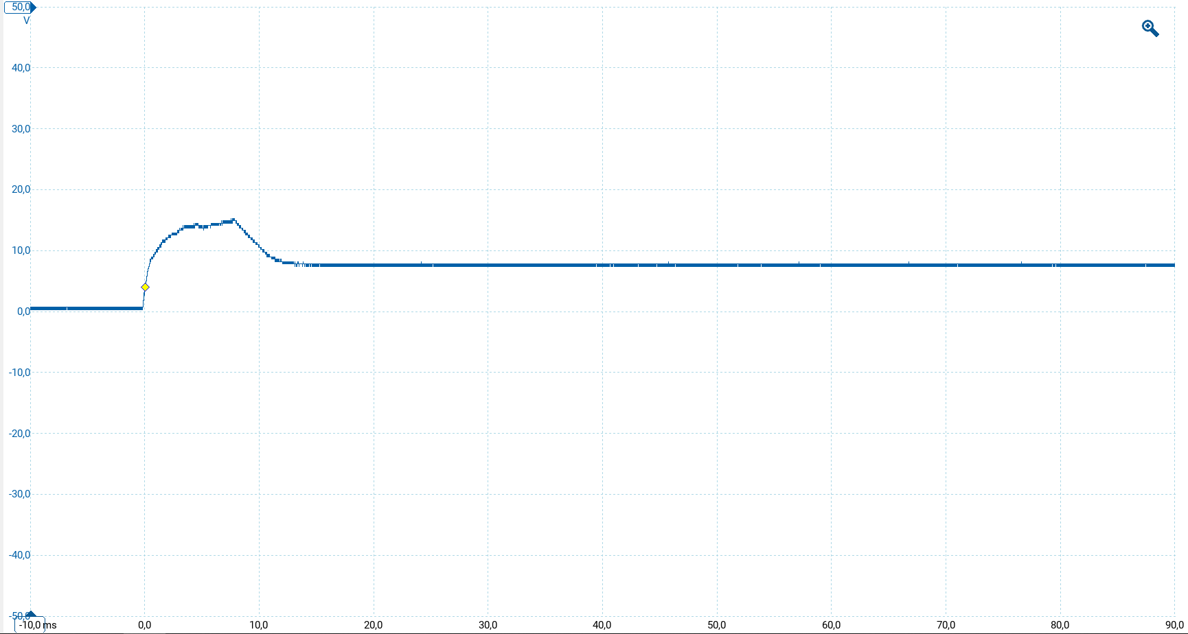

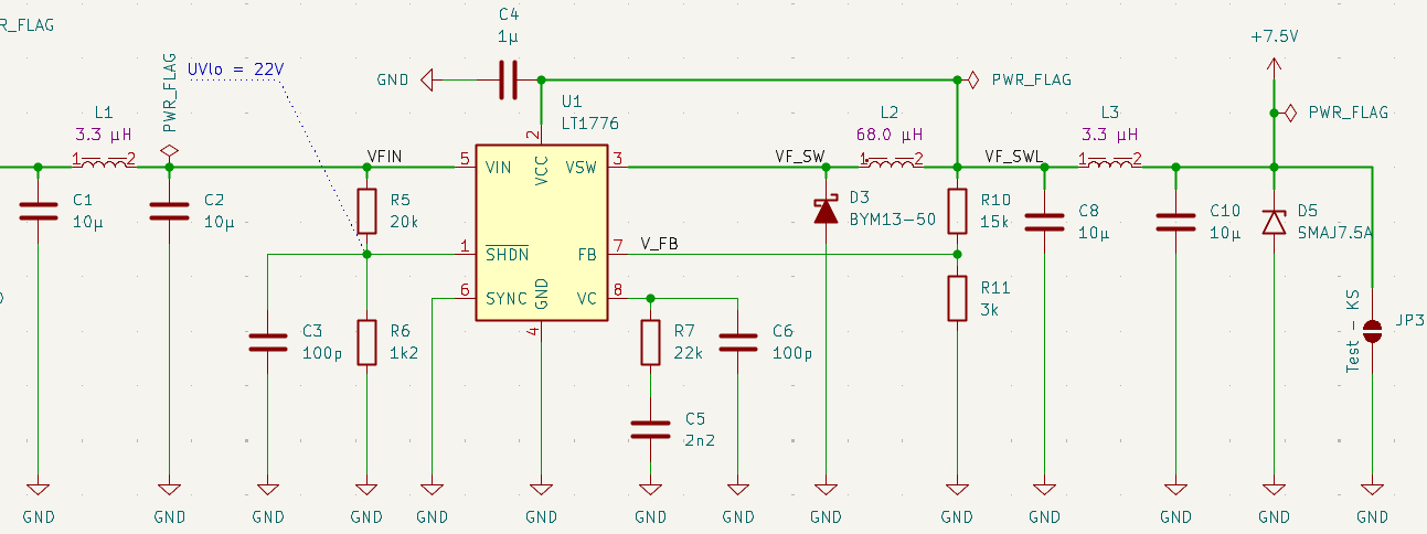

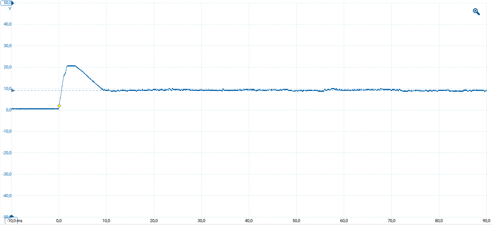

ich verwende folgende Schaltung (LT1776) als Step Down Converter von 25V
auf 7,5V für die Versorgung eines Digitalteils (MCU).
Beim einschalten schwingt die ausgegebene Spannung bis ca. 21V hoch um
dann abzufallen und länger etwas zu hoch ausgegeben zu werden bevor
diese stabil einregelt.
Zuerst habe ich mittels TVS Diode D5 (SMAJ7.5 bzw. SMAJ12) versucht die
Überspannung zu begrenzen, jedoch hat die Diode geclampt und dürfte
dauerhaft leitend gewesen sein, da diese nach mehrmaligem einschalten
thermisch zerstört wird. Die Schaltung funktioniert ohne Diode D5
reproduzierbar und ohne Probleme.
Der Strombedarf sekundärseitig beträgt ca. 30mA zum Einschaltzeitpunkt.
Der relevante Schaltungsteil ist im Anhang (NT.png) wobei die Diode D5
bereits entfernt ist. C8 ist ein Tantalkondensator 10µ (TPSB106K020R),
der Rest ist als KerKo ausgeführt.

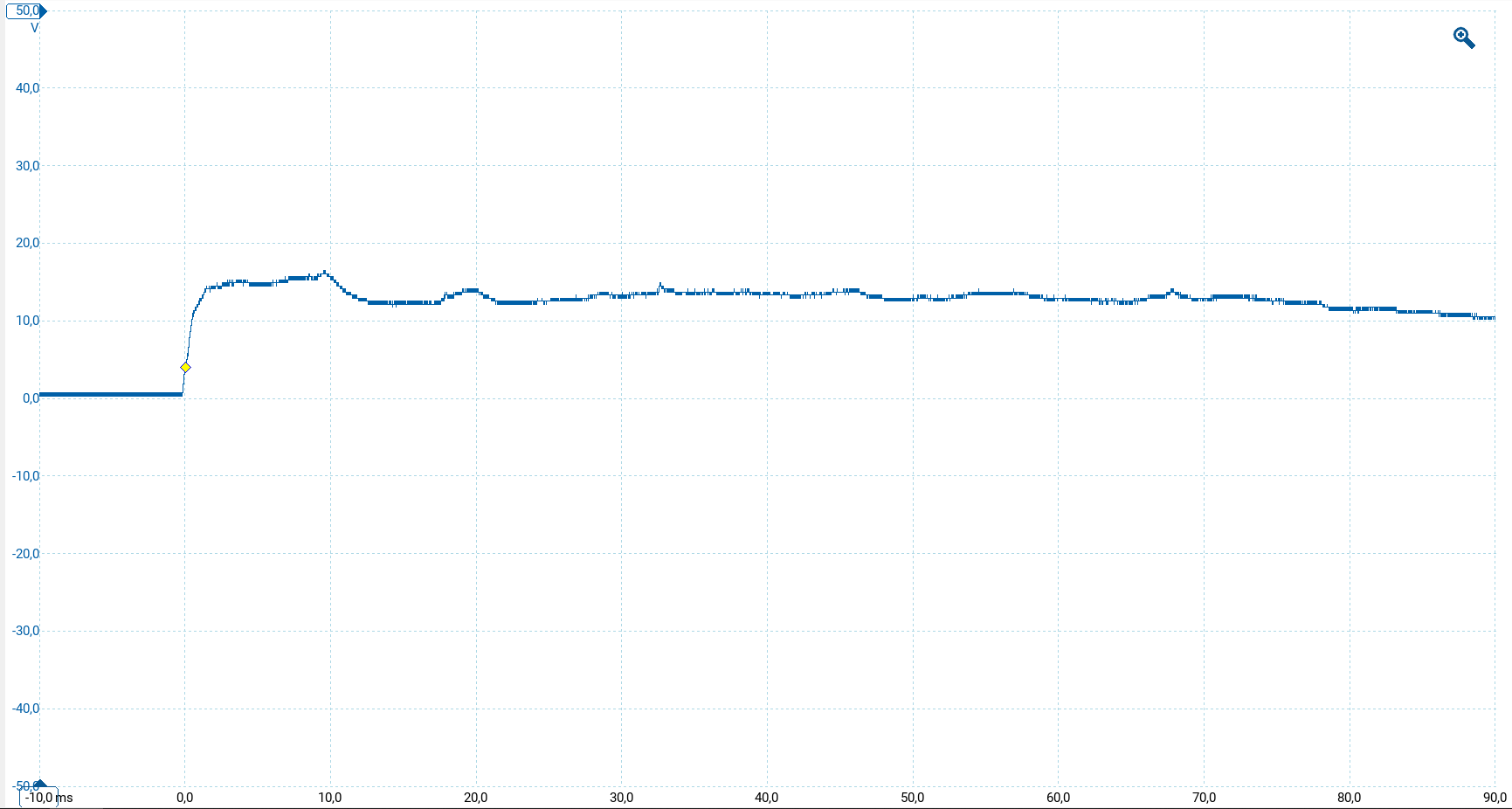

Der Verlauf der Spannung (gemessen an C10) zum Einschaltzeitpunkt sieht
wie in (volt1.png) angezeigt aus.
F: Wie kann ich das Einschalt/Anschwingverhalten dieses Bausteins
beeinflussen? (Aus der Beschreibung des Kompensationspins Vc des LT1776
bin ich leider nicht ganz schlau geworden).

Normal macht man über die Beschaltung an VC, aber du kannst auch mal
einen Kondensator parallel zu R10 versuchen.
von Lorenz (lorenz_gr)
Ich nehm mal an so im Bereich 100...470nF sollte ein passabler Wert für
tau ca. 0,5 bis 1ms sein. Werde es mal versuchen.

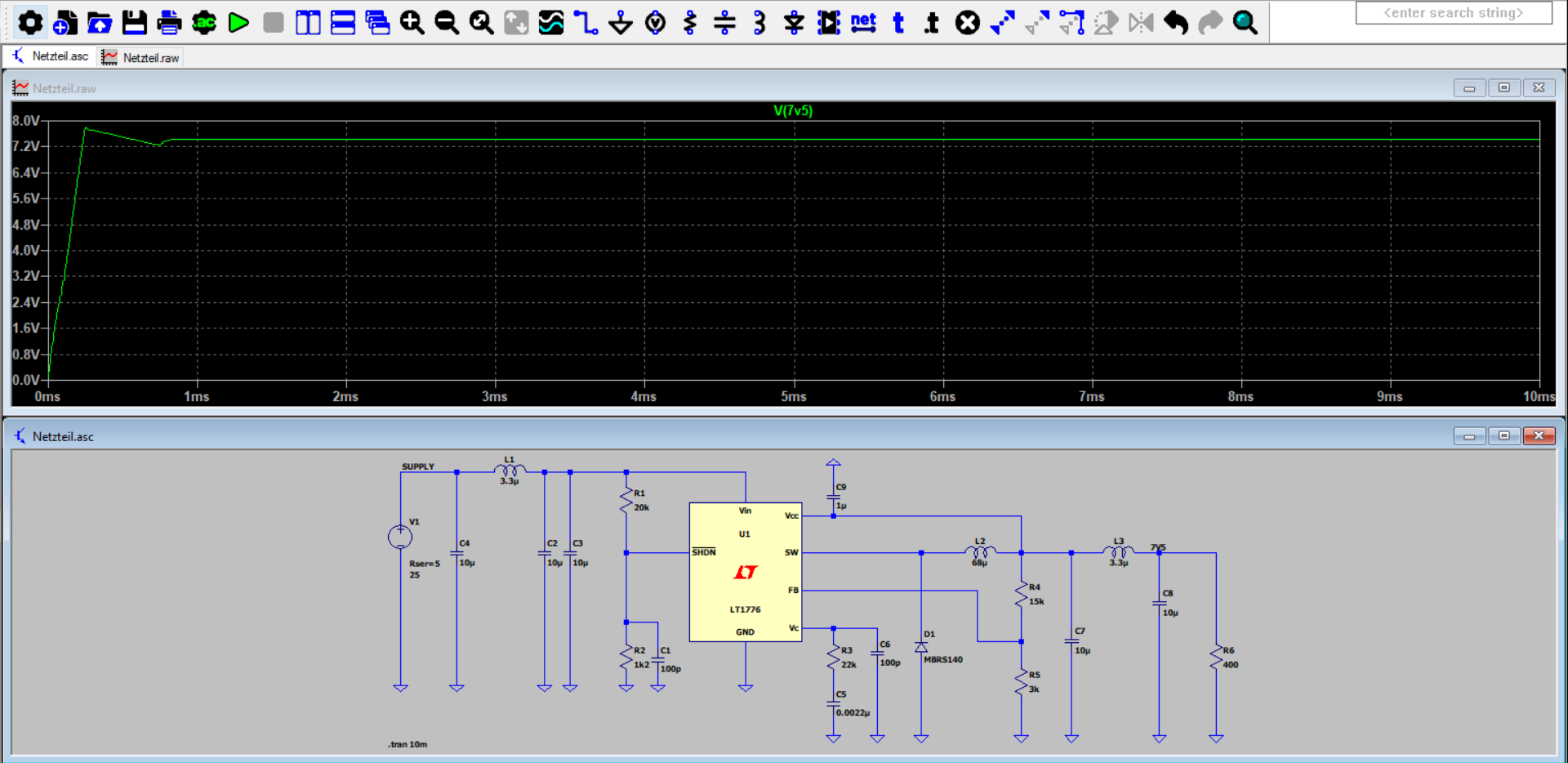

Korrekt,
Die Einschaltvorgänge sehen nun besser aus, siehe Anhänge (ich habe
einen 68nF KerKo parallel zu R10 verwendet).
Danke

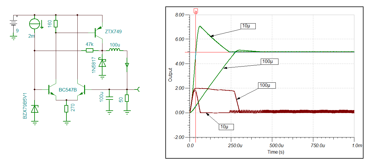

von Luca E. (derlucae98)
Du kannst eine externe Soft-Start-Schaltung ergänzen.
Figure 7-12 aus dem folgenden Datenblatt. COMP=Vc,Vref=Vcc
https://www.ti.com/lit/ds/symlink/uc3842.pdf

von Mark S. (voltwide)
Ein Blick in das Datenblatt zeigt einen Ausgangsfilter von 100uH/100uF
für 5V anstelle der gezeigten 68uH/10uF für 7,5V Ausgang. Der um den
Faktor 10 verkleinerte Kondensator wäre durchaus eine Erklärung für eine
instabile Regelschleife dieses current-mode Wandlers. Mit korrekter
Kompensation müßte er dagegen auch ohne zusätzlichen softstart
störungsfrei laufen.

von Vanye R. (vanye_rijan)
> beeinflussen?
Etwas Grundlagen in Regelungstechnik koennten helfen. .-)
Der Regler ueberschwingt weil du zu wenig Phasenreserve hast. Die
Kompensation am VC-Eingang passt nicht zu deiner Schaltung. Vermutlich,
wuerde ich auch so machen, hast du die einfach aus dem Datenblatt
abgemalt. Allerdings denke ich das du was anderes an deiner Schaltung
verbastelt hast und da springt mir zunaechst mal das zusaetzliche
Ausgangsfilter ins Auge. Das duerfte der eigentlich Grund sein. Ich
weiss man will so ein Filter gerne haben, aber ist halt dann Teil der
Regelung.
Also simulier das ganze in LT-Spice und schau dir an wieviel
Phasenreserve du hast. Dann kannst du das an VC verbessern.

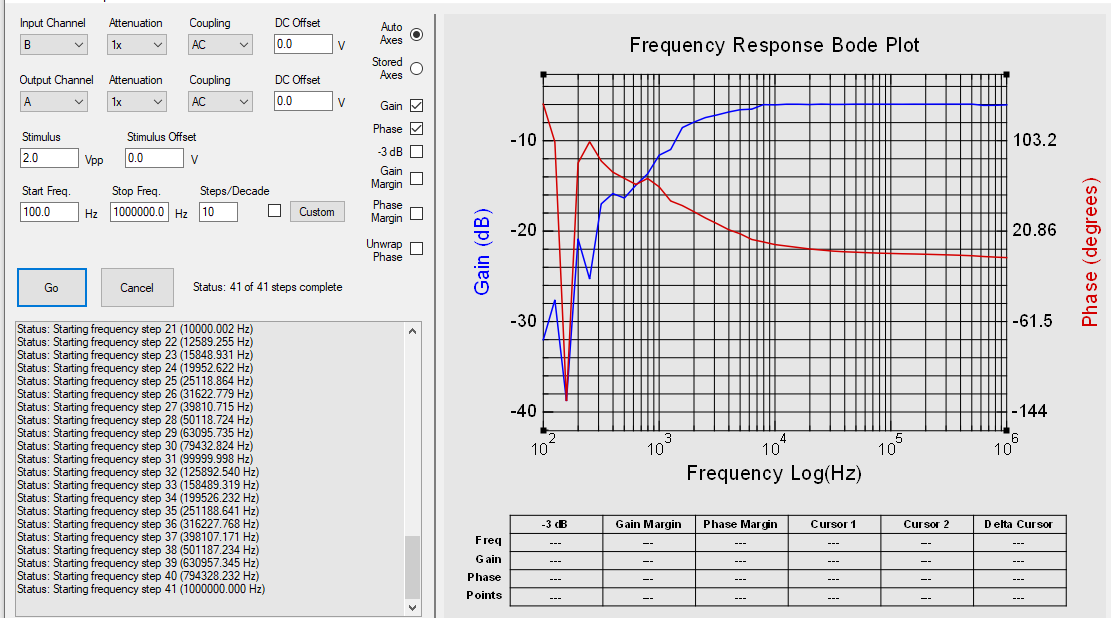

Ich möchte den Frequenzgang des Reglers aufzeichnen, dazu möchte ich in
den FB Zweig einen Wandler mit einem Frequency Response Analyzer
einschalten. Ich habe einen Würth Elektronik 750313445  (1:2) Wandler
(9µH) zu Verfügung. Der Frequenzgang des Übertragers sieht wie im Anhang
aus. Ist dieser Wandler aus Signal Injektor geeignet?

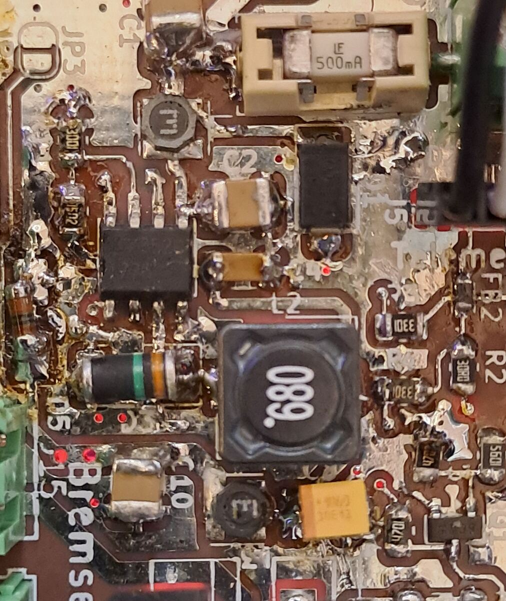

von Stefan K. (stk)
Lorenz, zeig doch bitte mal ein Foto vom realen Aufbau.

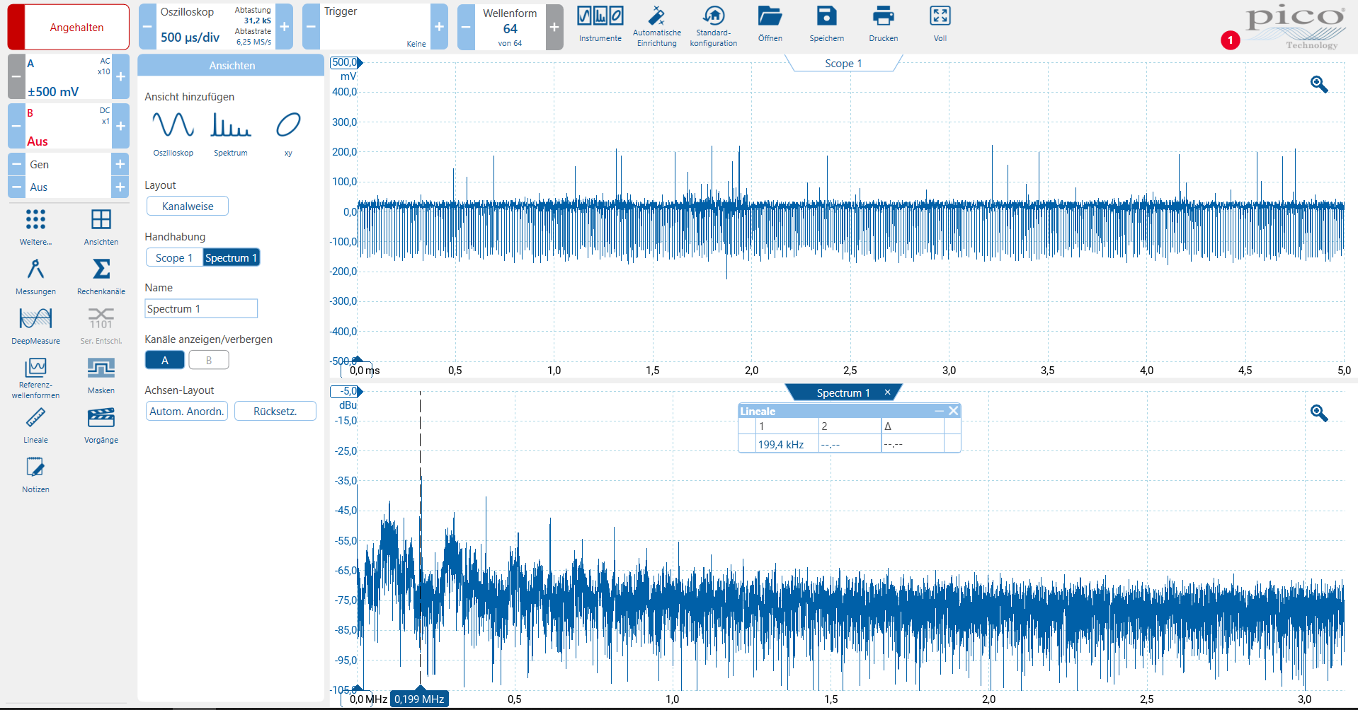

Hallo Gerd,
ja es ist ein Rauschen am Eingang C2 (diese sind aktuell 2x10µF) mit der
Schaltfrequenz erkennbar, siehe Anhang. (Messung mit AC Kopplung)
Ich vermute mal das dieses Frequenzen den Regler neg. beeinflussen
können.
LG
Hallo Gerd,
der aufbau sieht so aus, das Komp Netzwerk befindet sich auf der
Unterseite. Die Platine ist 4 Lagig, jedoch nicht optimalst gelayoutet.
LG
Lorenz
> Hier ein paar Grundlagen:
https://4867466.fs1.hubspotusercontent-na2.net/hubfs/4867466/White%20Papers/Documents%20/Specific%20Gain%20and%20Phase%20Margins.pdf
Hallo Vanje,
ich hab mal den Aufbau in LTSpice Simuliert, leider kann ich mit dem
LT1776 Modell keine .AC Analysis durchführen (LT Spice meldet das Model
ist nur für Time Domain geeignet).
Hier sieht der Verlauf der Ausgangsspannung gut aus, macht hier ein
testen des Vc Netzwerkes sinn?
lg

von Udo K. (udok)

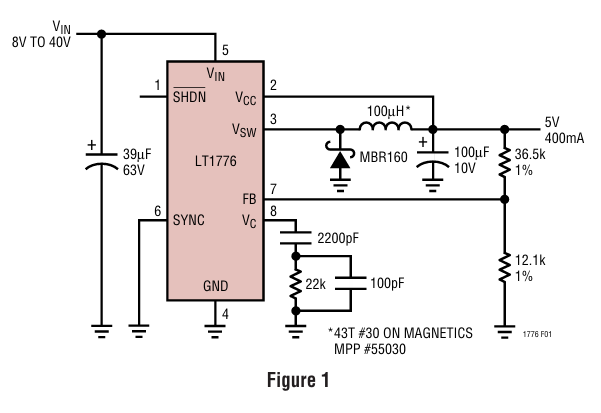

Natürlich ist da ein "Rauschen".  Mit deinen 6 Mhz Abtastrate wirst du
auch nicht alles davon sehen...
Warum baust du den Regler nicht so auf wie im Datenblatt auf Seite 1
gezeigt?
Ich habe dir das Bild als Referenz angehängt.
von Arno R. (arnor)
Die Schaltung ist nicht instabil. Die würde ja sonst auch nach dem
Einstellen der korrekten Ausgangsspannung z.B. bei Lastsprüngen
oszillieren.
Die Überspannung beim Einschalten liegt an der zu kleinen Kapazität am
Ausgang. Beim Einschalten läuft die Ausgangsspannung mit etwa 10V/ms
hoch und erreicht nach weniger als 1ms den Nominalwert. In dem Moment
schaltet der Regler den Ausgang ab, aber die Energie in der Drossel lädt
die Ausgangskapazitäten weiter auf. Der Regler sieht die zu hohe
Spannung und bleibt abgeschaltet bis die Spannung auf den Nominalwert
abgesunken ist.

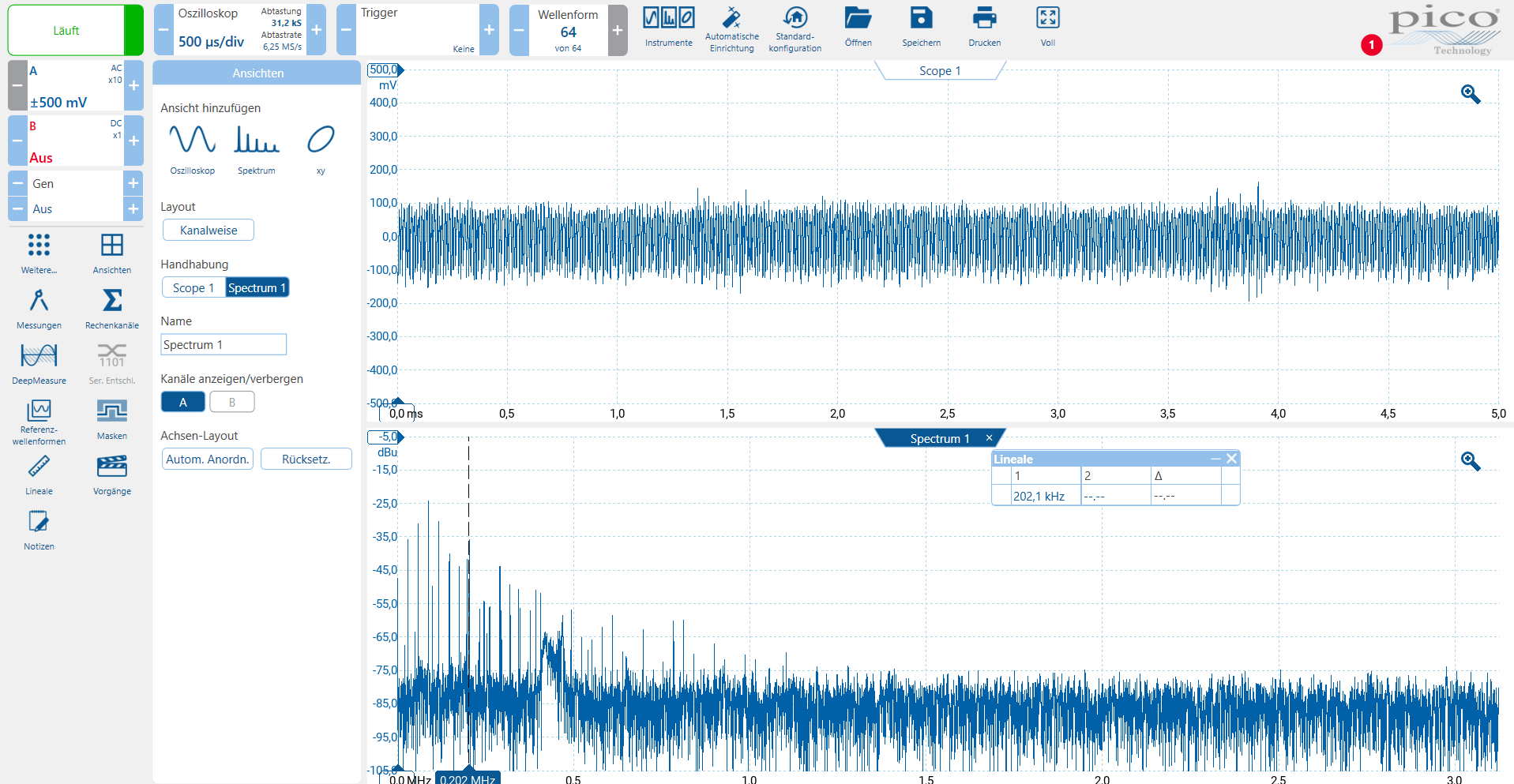

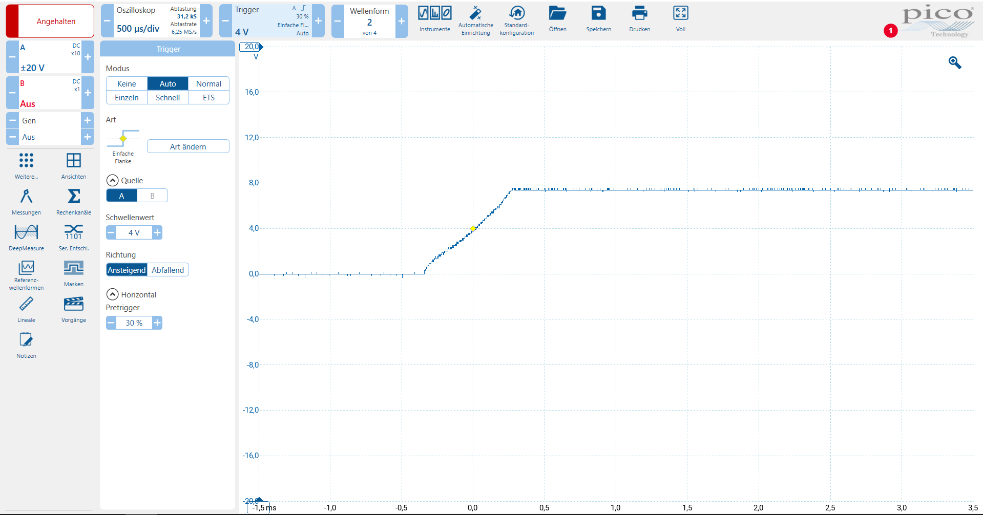

Hallo Udo,
ich habe nun C2 duch einen 22µF ElKo ersetzt, das einschwingverhalten
entspricht nun dem erwarteten Wert.
Ich habe den Schaltungsteil von einer anderen Schaltung übernommen, ohne
den Überprüfung der Vorgaben des Datenblattes.
Das Einschaltverhalten entspricht nun auch dem simulieren Verhalten.
Danke für den Hinweis.
Was ist die Quintesenz dieses Maßnahme (tausch KerKo gegen Elko, anderer
ESR?) und wie wird der Regler beeinflusst?
lg
Lorenz
Hallo Udo,
das Spektrum ist nun ebenfalls rauschärmer.
LG
von Udo K. (udok)
Die Quintesenz ist das die Regelschleife von der Quellimpedanz abhängt
und das Simulationen nicht die ganz Wahrheit sagen.
Die Quellimpedanz hat eine Resonanz mit einer ordentlichen Überhöhung
(3.3µ + 10µF Kerko).  Das ist gut gemeint aber ein Rezept für Probleme.
Arno hat aber auch noch einen Punkt.
von Arno R. (arnor)
Im Anhang mal eine ganz einfache StepDown-Schaltung, bei der man das gut
sehen kann. Grün ist die Ausgangsspannung, rot der Drosselstrom, jeweils
für 10µ und 100µ Ausgangskapazität.
Der Cursor steht an der Stelle, an der die nominale Ausgangsspannung
(5V) mit 10µ erreicht ist. Der Regler schaltet ab, aber die Drossel lädt
den Ausgangskondensator weiter auf.
Hallo Arno,
vielen Dank für die Illustration,
Ich habe das Verhalten selbst nachsimulieren können, vielen Dank.
Ein zu kleiner Ausgangskondensator führt also auch zu überschwingen da
dieser die in der Drossel gespeicherte Energie nicht aufnehmen kann
folglich die spannungs ansteigt. Dieser Anstieg stört den Regler (Impuls
in den Regelkreis).
Danke für die Antworten.
LG
Lorenz
Oder von einer anderen Seite betrachtet:
Energiebilanz:
0,5 x L x I² = 0,5 x C x U²
U² / I² = L / C
D.h. wenn C klein gegenüber L sein sollte, wird die Spannung am Ausgang
zunehmend überhöht werden.
> in den Regelkreis).
Schau dir in LTspice auch mal den Strom aus und die Spannung am SW
Anschluss des LT1776 an und vergleich die Spannung mit mit der, die du
mit dem Oszilloskop dort siehst. In der Simulation kannst du auch noch
die Ströme durch die Drossel und die Diode anzeigen lassen. Die ersten
Millisekunden nach dem Einschalten reichen. Und dann zoom zu den ersten
Pulsen.
Hallo Stefan,
in Spice sieht es gut aus, in etwa so wie am Regler,
Was ist eigentlich die Ursache für das Schwingen nach dem Einschalten?
Ich nehme an dies ist der Zeitpunkt an dem kein Stromfluss durch die
Drossel D2 mehr stattfindet. Durch diesen Stromabriss wird ein Stoß in
das LC Filter (L2/C7) verursacht welcher diese Schwingkreis anregt.
Liege ich hier richtig? LG Lorenz
von Jobst M. (jobstens-de)
Nicht C7, sondern die Kapazität vor allem der Diode und des Layouts.
Jobst
In sämtlichen Beispielen im Datenblatt und in der Appnote hat der
mindestens 100 µF. Wie hast du die 10 µF ermittelt?
Mach da doch auch einen Kerko rein (grade da ist ein geringer ESR
wichtig). Nimm einen mit mindestens 100µ/25V.
Rainer W. schrieb:
> Die geometrische Größe wirst du ja nicht meinen.
Aus Erfahrung funktioniert genau dieser Ansatz gar nicht mal schlecht:
wenn die Kondensatoren ungewöhnlich viel kleiner als die Spule sind,
dann ist was faul.
> Ich hoffe, wenigstens unter dem Switchnode ist auf keiner Lage Kupfer.
Ja, unter der Spule ist kein Kupfer,
Hab ich leider aus einer anderen Platine übernommen, ja ein
Schnellschuß, leider jetzt zu büßen.
Ja gerne, hier wird die Luft an Auswahl ja schon dünn
Danke für die Hinweise
LG
Lorenz
Ah klar, diese Schwinger sind dann ja auch die größten Verursacher von
EMV Problemen nehm ich mal an. Diese sind idealerweise mit optimalem
Layout zu bekämpfen nehm ich an.
lg
Lorenz
von Frank O. (frank_o)
Lorenz schrieb:
> dazu möchte ich in
> einschalten.
Ob das so gut ist?
