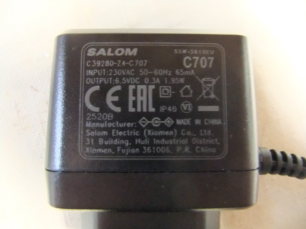

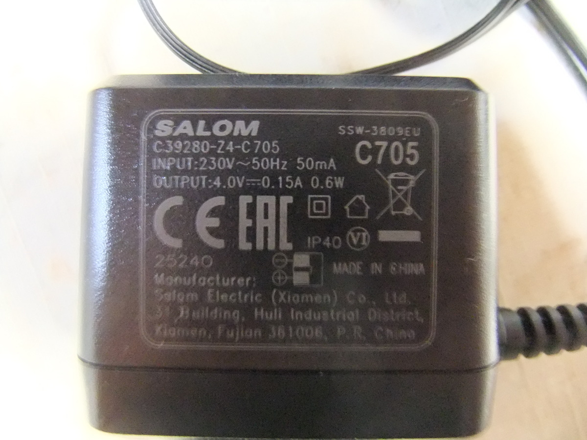

Es wäre besser gewesen gleich Bilder von den Angaben auf den Netzteilen zu posten. Tatsächlich ist es nämlich durchaus wahrscheinlich daß zumindest bei dem Mobilnetzteil der Strom entscheidend ist, nicht die Spannung (allein). Da hat Manfred wohl recht: irgendwie muß der Strom in die Akkus ja begrenzt werden und am einfachsten ist das im Netzgerät zu machen. Also wären Step-Down Wandler mit einstellbarem Strom und Spannung hier die richtige Wahl. Dieses hier ist mit 5A "mit Kanonen auf Spatzen geschossen" aber verfügbar. https://www.ebay.de/itm/372538445277
Thomas schrieb: > Tatsächlich ist es nämlich durchaus wahrscheinlich daß > zumindest bei dem Mobilnetzteil der Strom entscheidend ist, nicht die > Spannung Andererseits ist Gigaset dafür bekannt, eine extrem beschissene Ladeschaltung in seine DECT-Handsets zu verbauen. Die hat auch schon Siemens verwendet, und vermutlich hat irgendwann in den 70ern ein besonders mieser Siemens-Ingenieur ein Patent auf diese beschissene Ladeschaltung erhalten, und es irgendwie vertraglich hinbekommen, daß nie, niemals nie etwas besseres verwendet werden darf. Und so tötet nach wie vor jedes Gigaset-DECT-Handset vorzeitig die eingebauten Akkus. Ist so, muss man hinnehmen. Die Akkus außerhalb des Geräts zu laden ist aber auch keine Lösung, weil dann das Handset erst recht nicht in der Lage ist, irgendwas über den Füllstand auszusagen. Statt aber nach nichtssagenden Beschriftungen* von Netzteilen zu sehen, empfiehlt sich der Einsatz von Messtechnik: Einfach mal ein Multimeter an das Netzteil anhängen, und die Spannung unter Last messen. Und wenn man ganz mutig ist, kann man sich auch den Strom ansehen, der da fließt. *) auf dem zu meinem C430HX gehörenden steht einfach nur "4 V DC 150 mA" drauf. Das sagt nichts darüber aus, ob sich das Ding wie 'ne Konstantstromquelle verhält.

Habe mal Bilder der beiden Netzteile gemacht.
Thomas schrieb: > Also wären Step-Down Wandler mit einstellbarem Strom und Spannung hier > die richtige Wahl. Eventuell könnte bereits ein passend dimensionierter Widerstand mit Z-Diode zur Spannungsbegrenzung auf ca. 6 Volt ausreichen. Wie Harald schon schrieb, müßte der TO Strom und Spannung unter Last messen, damit könnte man den nötigen Widerstand bestimmen.

Netzteil für die Basis Netzteil für die Ladeschale des 2. Mobilteils Habe folgendes in Google gefunden. Ist halt die Frage ob dass dann auch beim GIGASET E290 der fall ist. > Bei DECT-Telefonen ist die Ladeelektronik in der Regel direkt im Mobilteil (dem > schnurlosen Hörer) untergebracht. Die Ladeschale bzw. Basisstation > dient meist > nur als einfache Halterung und leitet den Strom über die Ladekontakte an das > Telefon weiter. X Da die Ladeelektronik im Mobilteil verbaut ist, schützt sie den Akku vor > Überladung und sorgt für die Abschaltung, sobald der Akku voll ist. X Die Ladeschale selbst enthält lediglich ein Netzteil. Wenn dem so ist dann bräuchte man den Strom doch gar nicht zu begrenzen, denn Normalerweise wird doch nur der Strom vom Verbraucher aufgerufen der tatsächlich verbraucht wird. Oder liege ich da auf dem Holzweg?

Tobias V. schrieb: > Also sind dann das doch spezielle Steckernteteile? Rein anhand des Aufdrucks etc. nicht erkennbar. Nimm eine Strom/Spannungskurve auf, dann sieht man es.

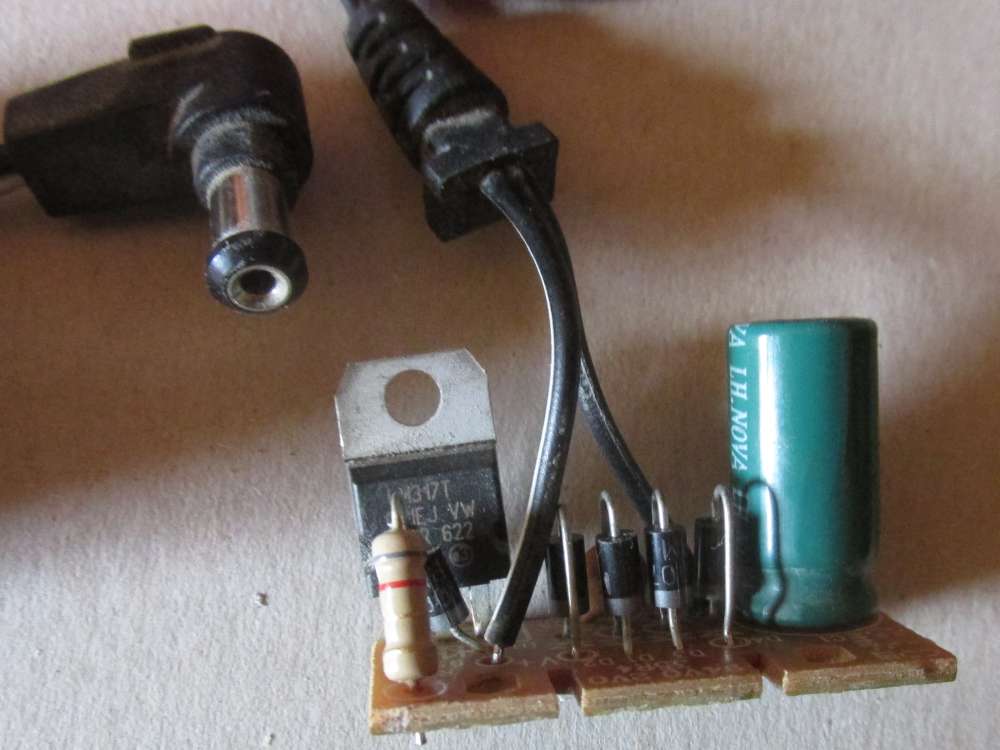

Hab' jetzt nicht alles gelesen, aber bei den Universalnetzteilen gibt es manchmal Geräte, die sehen fast gleich aus, sind aber durchaus elektrisch unterschiedlich. Man muss also genauer hinschauen, ob im Aufdruck oder der Bedienungsanleitung, der Artikelbeschreibung etwas von elektronischer Stabilisierung die Rede ist oder eben nicht. Kleines Beispiel im Bild. Das 303 ist nicht stabilisiert. Bei 15V sind's im Leerlauf 22V, bei 4,5V 7,5V. (Nein, mein DVM ist nicht kaputt.) Es fehlt der LM317, der im anderen, dem 404-er, eingebaut ist. Aber unorthodoxe Widerstandswerte. Der Hersteller wird schon wissen, wieso der "ominöse" 240 Ohm Widerstand anderen Wert hat. Tipp: Augen auf beim Netzteilkauf! ciao gustav
So habe heute mal die Ladespannung an der Basis und der Ladeschale gemessen und dabei bin ich echt vom glauben abgefallen. Ich habe mich schon gewundert warum das Telefon in der Basis wesendlich schneller voll geladen war als in der Ladeschale. Also haltet euch fest. Ladespannung an der Basis: 7,45V (Gleicher Wert wie bei Direktmessung am Netzteil) Ladespannung an der Ladeschale: 5,24V (Gleicher Wert wie bei Direktmessung am Netzteil) Das heißt in der Basis als auch in der Ladeschale findet überhaupt keine Spannungsregulierung statt. Die Spannung des Netzteils wird 1:1 weitergeleitet. Was sagt man dazu? Habe an der Basis probeweise mal ein 5V USB Netzteil hingegangen und die Basis funktioniert sogar mit diesen 5V einwandfrei. Am Ladeausgang der Basis sinds dann auch dementsprechend 5V zum Laden. Nur der Ladestrom des USB Netzteils mit 3,1A dürfte dann viel zu hoch sein.

In der Schale ist keine Ladelogik zu erwarten, warum auch. Wenn dann steckt die im Handgerät, oder eben Handgerät+Netzteil. Denn nur im Handgerät kann man so Dinge tun wie z.B. die Zellspannung oder die Temperatur der Akkus zu messen. Nimm eine Strom/Spannungskurve des Netzteils auf, dann kann man sagen ob dort ein Teil der Ladeschaltung enthalten ist oder nicht.

Wenn Du wissen willst, wie so eine Ladeelektronik aussieht, die im Einsteckschacht steckt, und warum die LED dann leuchtet, ein Schaltbild. Bitteschööön! ciao gustav P.S.: Die Minus 14 Volt hören lieber auf den Namen GND oder 0V.
Bearbeitet durch User
Karl B. schrieb: > Wenn Du wissen willst, wie so eine Ladeelektronik aussieht, die im > Einsteckschacht steckt, und warum die LED dann leuchtet, ein Schaltbild. > > Bitteschööön! Hat nicht das geringste mit seinem Telefon zu tun!
