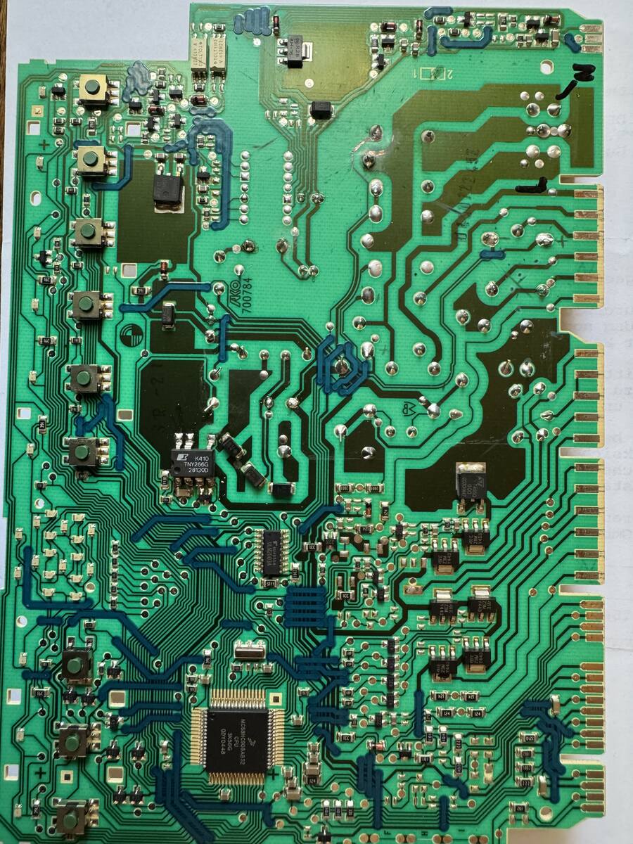

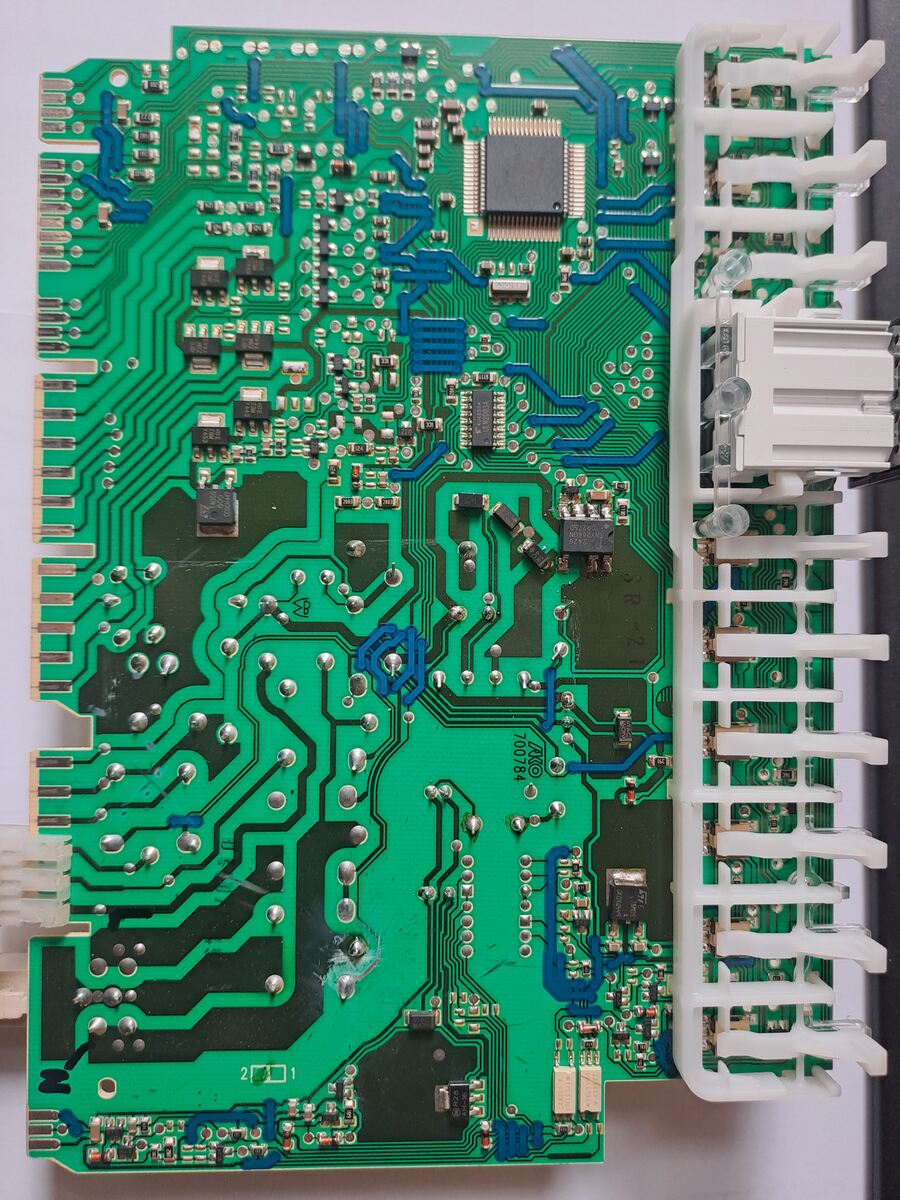

Guten Tag ihr lieben Auskenner,
gerade habe ich den Geschirrspüler meiner Nachbarin in Arbeit und die
Steuerung vom BSH-Gerät ist nicht mehr bestellbar. Nach einem
Totalausfall des Spülers habe ich auf der Platine einige Bauteile
ausgetauscht. Die Kondensatoren waren ausgelaufen oder hatten schlechte
Werte. Der TNY und die Diode an Drain waren unauffällig. Das Verhalten
hat sich jedoch nicht geändert, ich höre im 1 Sekunden-Tackt das
Ein-Aus-Schalten eines 6V Relais.
Am Eingang des Relais habe ich ein ständiges auf und ab der Spannung.
Ich habe absolut keine Ahnung wo es hängt und weis nicht an welcher
Stelle ich welche Spannung haben müsste!
Ich bin dankbar über jeden HILFREICHEN Tipp.
Getauschte Bauteile:
TNY 266G,
Kondensator 22µF 400V,
Kondensator 220µF 25V (2x)
Ich freue mich über eure Hilfe.
Beste Grüße Jörg

Man könnte den Ausgang (6V) direkt von einem Labornetzteil versorgen und
dabei die Stromaufnahme beobachten. Meistens meldet sich das defekte
Bauteil durch Temperaturanstieg. Gerade bei den älteren Modellen (die
hier muss um die 20 Jahre alt sein) verabschiedet sich des Öfteren der
MC selbst. Dann ist Schicht im Schacht. Evtl. haste Glück und kriegst
eine gebrauchte Platine in der Bucht.

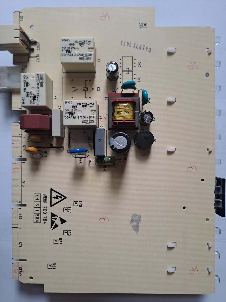

von Andreas S. (bastelmax)
Wenn ich die Angaben auf den Trafo / Relais sehe, ca. 2004.
Da würde ich auch die Elkos austauschen bzw. prüfen.

Ob der MC tot ist kann man nur sehr schlecht - höchstens mit einen
Oszi um damit die Ausgänge auf "Traffic" zu abprüfen.
Ich würde aber zuerst die Ursache für das "Klappern" der Relais suchen.
Die Spannung bricht wegen einen Kurzschluss weck,dass Netzteil schaltet
ab,danach wieder zu und so weiter ....
Die Relais werden mit 6V versorgt,finde den LDO / Spannungsregler der
dafür
zuständig ist und wenn Du kannst lötet den aus.
Jetzt würde ich die 6V mit einen Netzteil einspeisen und schauen ob auf
der
6V Schiene ein Kurzschluss ist (natürlich die Platine ohne
Netzspannung).
Wenn Kurzschluss - da weiter suchen, wenn nicht Spannung vor den LDO
prüfen, d.h. stabil oder nicht.
Fals die Eingangsspannung vor den LDO schon ein -/ weckbricht,dann alles
was auf der "Strecke" liegt bis zum Schaltnetzteil auf Kurzschluss
prüfen.
Ich kann mir vorstellen,dass alle LDO an / in einer Spannungskette
liegen -
und daher macht der MC auch nichts weil die Eingangsspannung ständig
weck geschaltet wird.
Die Platine ist einseitig, d.h. Du kannst recht einfach die Leiterbahnen
nach verfolgen.

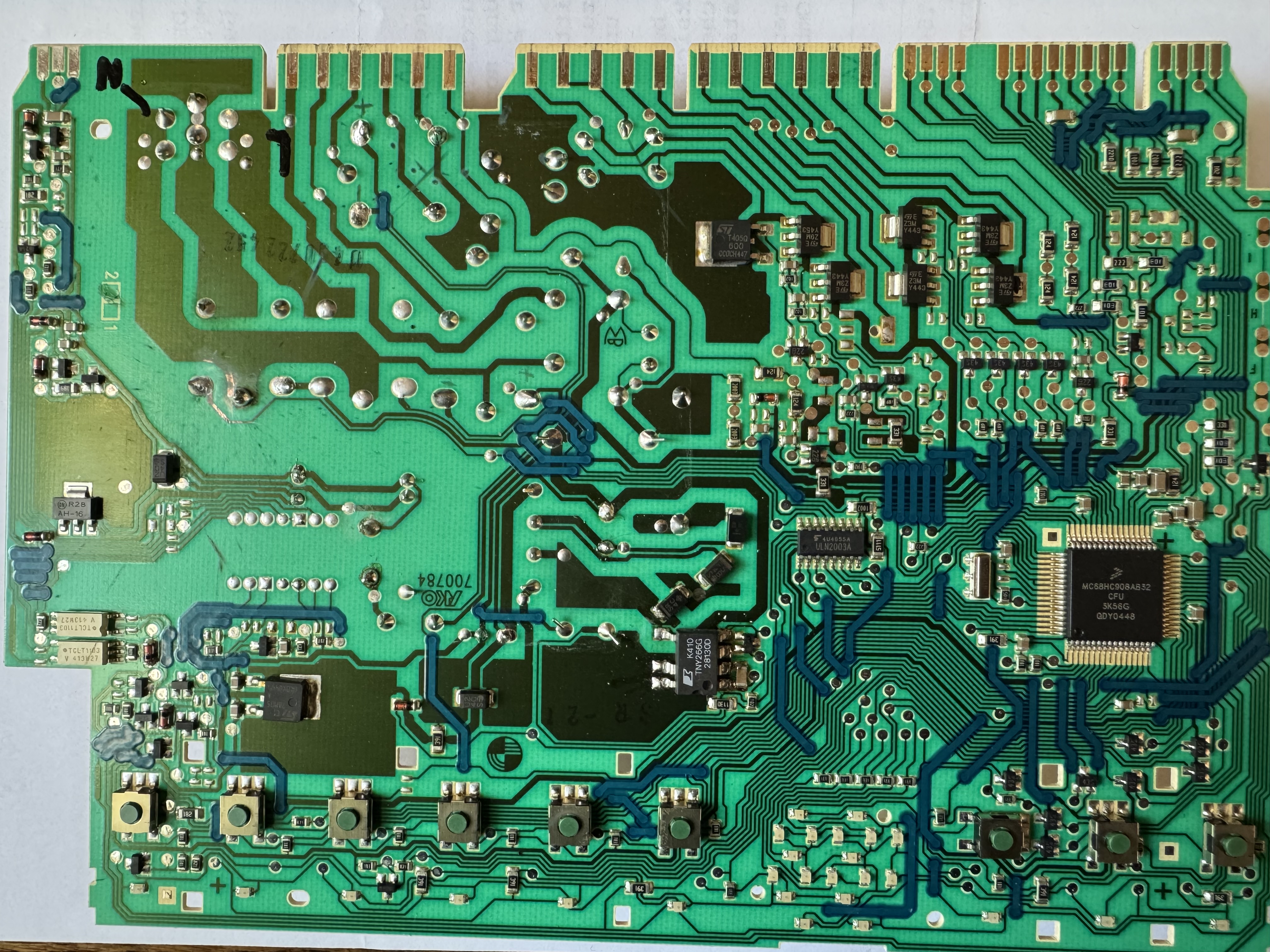

von Jörg (fummelking)
Hier ein besseres Bild der Platine.

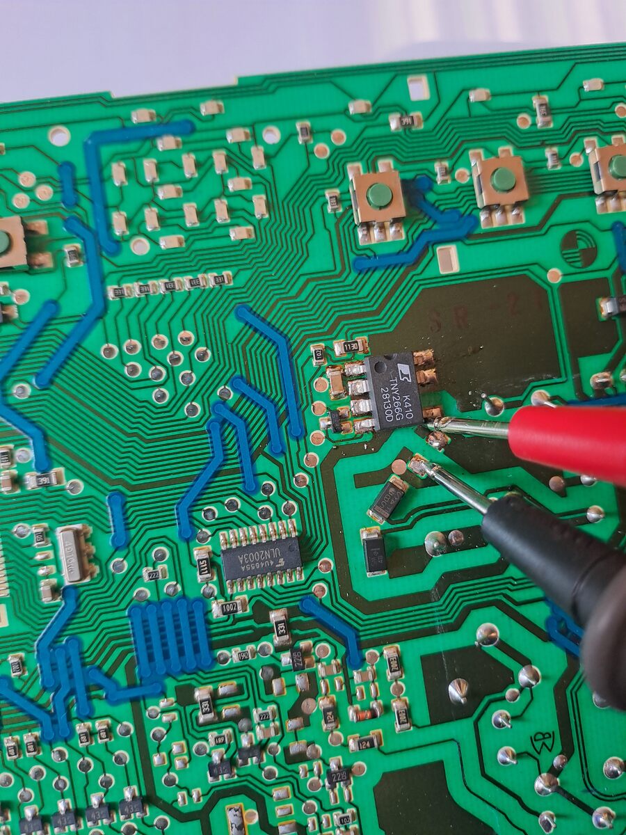

Nachdem ich die Diode an Dain ausgelötet hatte, maß ich dort eine
Spannung zwischen 4,5V und 9,5V.
Bastle nicht planlos rum!
Dort liegt das Problem ganz sicher nicht.

von H. H. (Gast)
Mach mal das Häkchen bei "Bild ggf verkleinern" beim Upload weg.

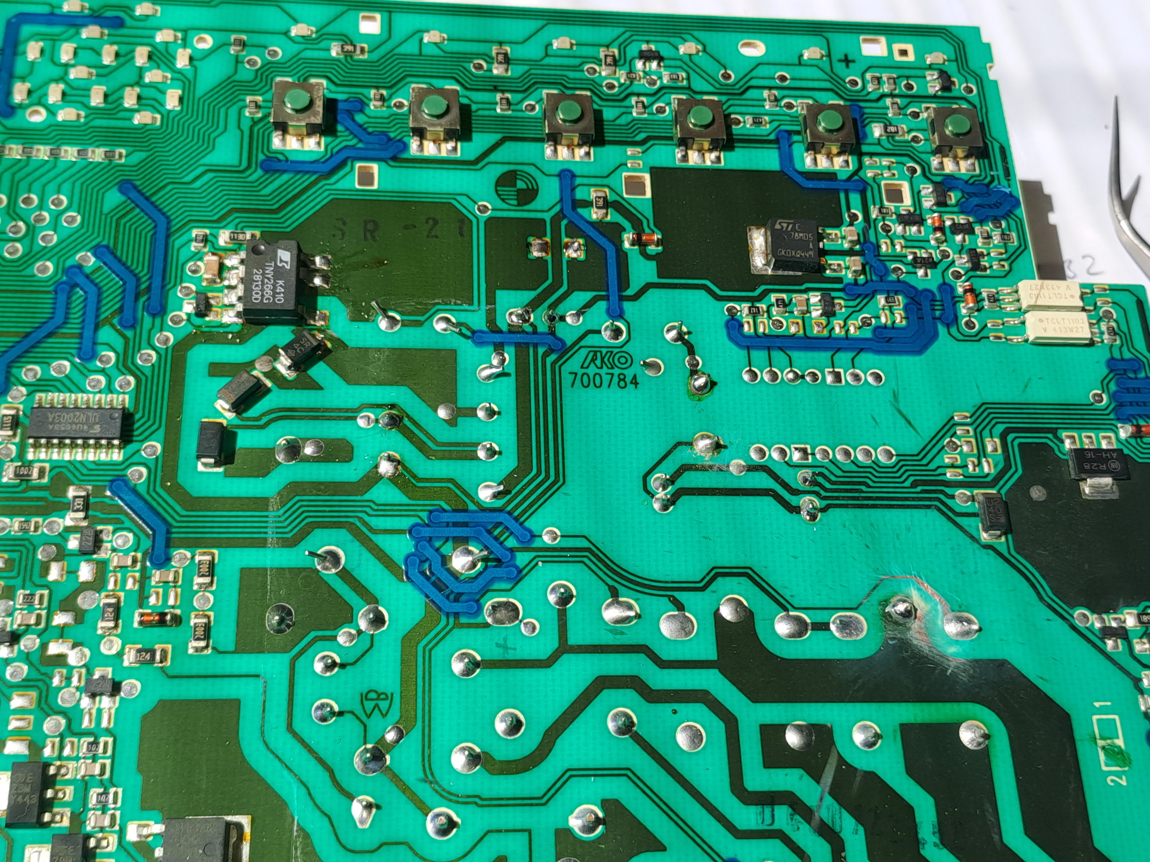

Wenn ich das richtig sehe, habe ich am Eingang des TNY die Spannung
unterbrochen.
Kann ich von euch erfahren ob es sinnvoll ist die den Fehler durch
auslöten von Bauteilen einzugrenzen?

von H. H. (Gast)
Bau die ausgelötete Diode wieder ein, richt rum.
Und dann schau nach der Diode in gleichem Gehäuse mit Markig "U2", das
ist die erwähnte Gleichrichterdiode auf sekundärer Seite.
Ich hab hier auf dem Laptop leider kein vernünftiges Grafikprogramm,
sonst würde ich sie dir markieren.
Und bitte nicht gleich wieder blinden Aktionismus!
Die Diode hat in beide Richtungen R= OL.
Eingelötet?
Gemessen im ausgelöteten Zustand.
Wenn die die Diode in beide Richtungen kein Durchgang hat, ist sie dann
ursächlich für das Verhalten verantwortlich?
von H. H. (Gast)
Du hast die Diode gemessen? Nicht der in der jetzt offenen Schaltung?
von Ron-Hardy G. (ron-hardy)
Widerstand oder Diodentest?
Diodentest
sorry, hab´s Messgerät nicht umgeschaltet.
Nochmal gemessen.
1:OL
2:0,506V
Die Platine ist Spannungslos.
