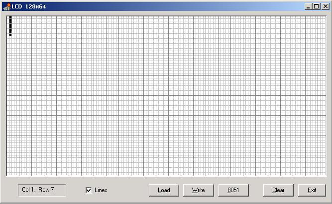

OP #454211
mhh, auch nicht schlect, aber eigentlich brauch ich sowas nur für ein
SW-Dispay also 1-Bit-Farbtiefe... ich brauch halt ein programm, dass mir
die einzelnen Bit Byteweise als Hexdaten ausgibt, damit ich die so an
mein LCD senden kann z.B ein 8x8 schwarzes rechteck konvertiert in diese
form:
FF,FF,FF,FF,FF,FF,FF,FF
oder so ähnlich...
kennst ihr da was? knut hat in diesem Thread:
Beitrag "Tool für Bitmap Konvertierung gesucht"
ein Programm benutzt, dass denk ich mal perfekt für mich wäre (Sieht man
nur als Bild, hab ich mal auch im Anhang)...
Leider ist da kein name und kein link dabei, und bei google komm ich
auch nicht weiter, und diesen Thread noch mal aufzugreifen wird wohl
nichts bringen...
