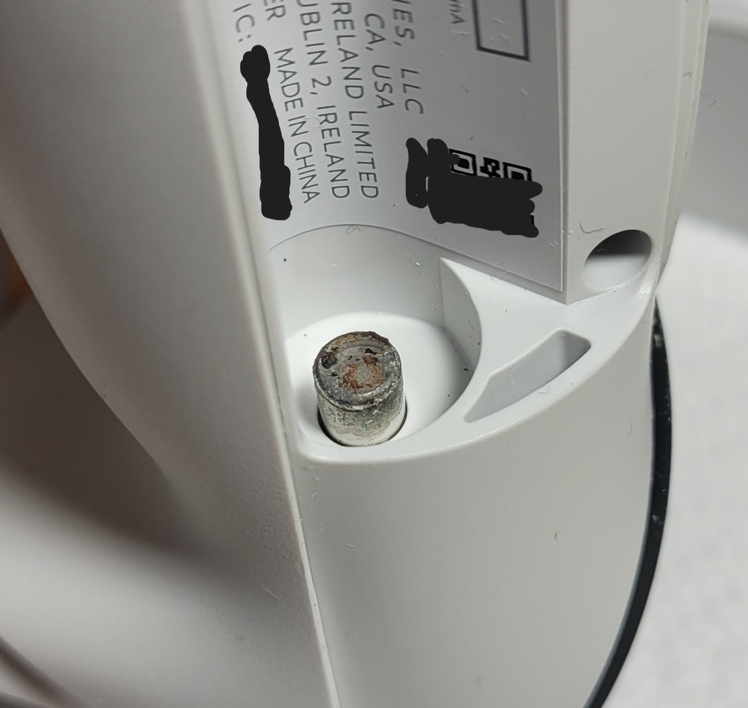

in einem Handcontroller meiner VR-Brille ist die Batterie ein wenig
ausgelaufen.
Ich habe den Kontakt mit einem Wattestäbchen und Isopropanol (99,9%)
abgerieben, allerdings bekomme ich es nicht so sauber wie zuvor. Was
kann ich hier noch tun ohne den Kontakt noch mehr zu beschädigen?

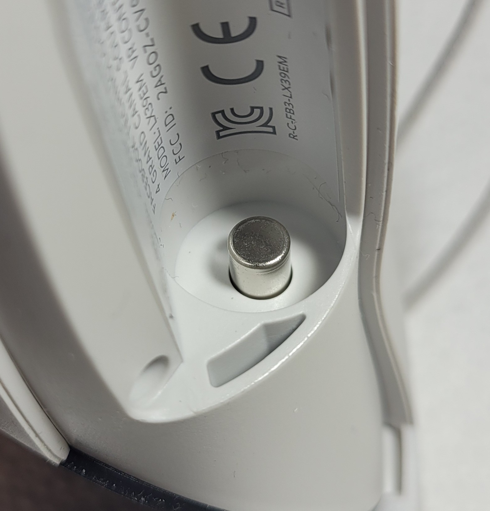

Ich habe mal zwei Fotos angehängt. Eines von dem heilen Controller und
eines von dem beschädigten.
Vielen lieben Dank euch im Voraus

von Hannes J. (pnuebergang)
Christian H. schrieb:
> Ich habe hier 25%ige
> Essigessenz, damit einfach abreiben
Durch 1:4 Verdünnen mit normalem Leitungswasser wird daraus Essig. Also
wo ist das Problem?
> und trocknen lassen?
Nein. Reste entfernen, abwischen, spülen, z.B. mit Isopropanol. Das ist
eine Säure, egal ob 25% oder 5% und frisst sich schneller oder langsamer
weiter. Das ist auch der Grund warum die 25% Essigessenz ungünstig ist.
Funktioniert zwar, aber die Gefahr für weiteren Schaden ist größer.
So schön wie der Kontakt mal war wird er sowieso nicht mehr. Die
Oberflächenbeschichtung ist durch die Lauge der Batterie an- oder
weggeätzt.

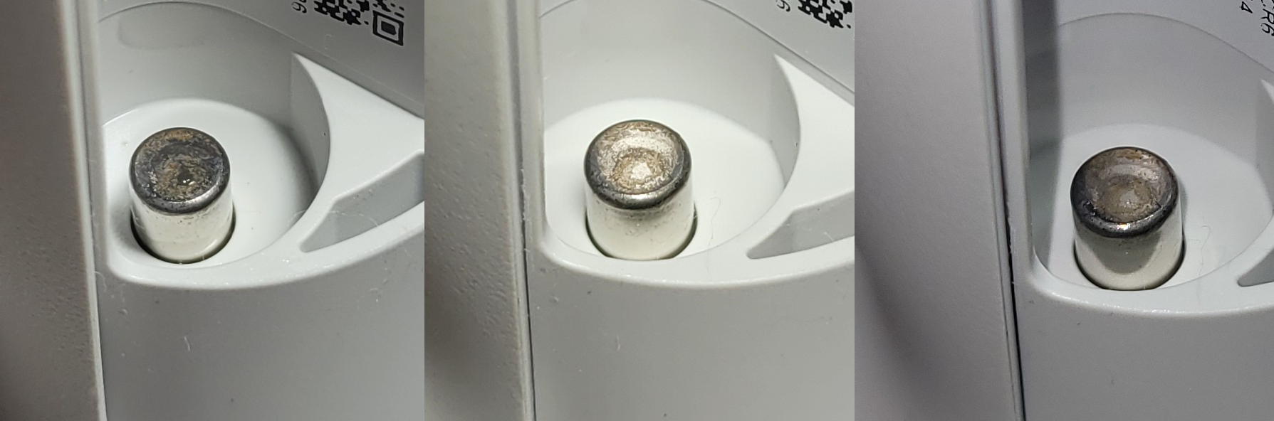

EDIT:
Ich habe nun mit 5%igem Essig kurz einwirken lassen, abgerieben mit
einem Ohrenstäbchen und danach nochmal mit klarem wasser abgewischt und
trocknen lassen. So ist der aktuelle Zwischenstand. Denkt ihr das reicht
um eine gute Energieversorgung sicher zu stellen?
Aktuelles Ergebnis siehe Bild. (Habe es mit verschiedenen Winkeln und
Beleuchtungen mal aufgenommen um den Schaden besser sichtbar zu machen.)

Es muß nicht "kurz" sein, Du musst sehen, ob noch Kristallreste
vorhanden sind und ggfs. wiederholen.
Ausprobieren, anhand der Bilder kann ich es nicht beurteilen. Wenn das
nicht reicht, bleibt nur noch mechanische Nacharbeit mit dem allseits
bekannten Tintenradierer oder Glasfaserpinsel.

von Oliver S. (oliverso)
Nur, weils vielleicht immer noch nicht ganz deutlich gesagt wurde: gar
nichts, außer einen neuen Kontakt einbauen.
Oliver
Nicht nötig.
Warum sollte er nach der Reinigung nicht funktionieren?
Schön muss der Kontakt ja nicht sein.
Batterien rein und freuen.
