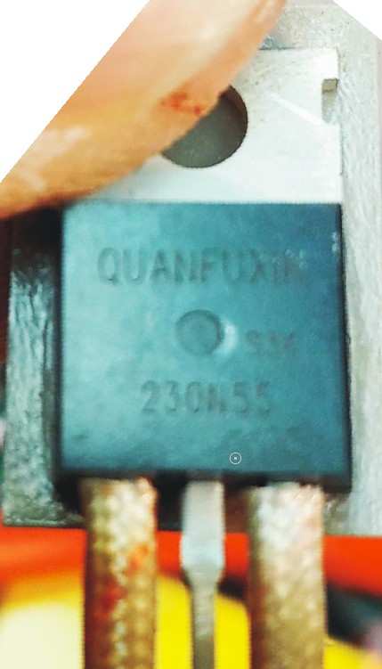

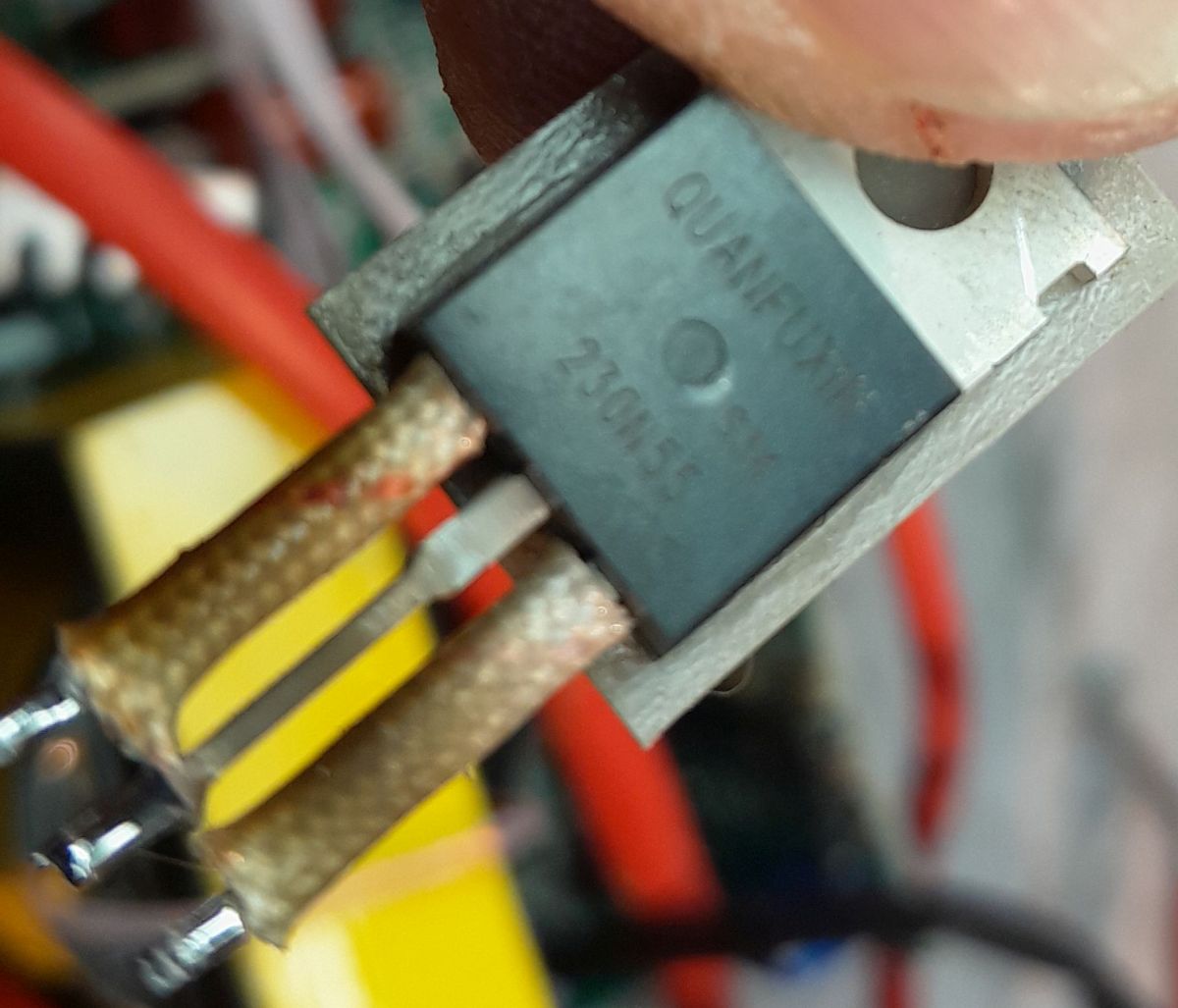

Hab mal wieder einen Wechselrichter auf dem Tisch. Niederspannungsseitig
kurz geschlossen.
Festgestellt habe ich, das von 8 230N55 drei offensichtlich defekt sind.
Ich möchte alle erneuern.
Kennt jemand eine verlässliche Bezugsquelle für Jedermann?

von Papa Q. (papa_q)
Ebay. "YMP230N55"
Zb aus Deutschland: 2,50€ + 1€ Versand. 2-3 Tage Lieferzeit.
edit: ich seh grad. Genau der ist nur noch 1x vorhanden. :(
von H. H. (hhinz)
So schräge Dinger kennt keiner...
Ich hab ihn mal halsfreudlich gemacht.
Ein Datenblatt ist natürlich nicht aufzutreiben.
Man könnte MCP200N06Y versuchen, aber billig sind solche natürlich
nicht.

von Bert 0. (maschinist)
> nicht.
Ich würde erst mal mit IRF3205 probieren... braucht man wirklich 220A an
dieser Stelle?
55V, 110A, 200W im TO220AB, Ciss und Qg sind auch vertretbar, den
Treiber wirds freuen.
Onkel Max hat die im Angebot, angeblich original IRF:
https://www.pollin.de/p/international-rectifier-leistungs-mosfet-irf3205pbf-131239
Gruß... Bert

von Rainer D. (rainer4x4)
Bert 0. schrieb:
> Jop, zugegeben, 2mOhm <> gegen 8 mOhm... leider kennen wir die
> Betriebsbedingungen beim OT nicht,
Hab keine Ahnung. Einfach nur die FETs ausgelötet und das wars. Keine
Platinenanalyse, garnix. Irgend sone 1000% ReinSinus NoName Kiste, da
investiere ich nix weiter. Hoffe das es nur die FETs waren, und ich
nicht noch die Kosten tragen muss.

von Hans W. (hanswieland)
Ich befürchte, dass du die Platine beim Auslöten zerstört hast. Am
Transistor hängen Überreste der Durchkontaktierungen.

Das bestellte Zehnerpack ist angekommen und eingelötet.
Nach Einschalten blinkt die LED des Wandlers einige Male, danach kommt
eine Fehler LED. Und danach magischer Rauch :-(
Das Teil geht zurück an den Eigner.

[X] Du hast die Gate Ansteuerung der MOSFETs nicht vorher geprüft.
Stand weiter oben von Jens als guter Rat...

Habe kürzlich einen 40A MPPT Solarregler erfolgreich repariert. 2
MOSFETs von 4 schlüssig, habe ich erstmal alle ausgebaut.
Dann an den freien Gate-Pads mit dem Oszilloskop geschaut während als
Solarpanelersatz das Labornetzteil den Regler versorgte.
Da zeigten sich an 2 Gates PWM-Bursts im kHz-Bereich, an den anderen
stat. (High?)-Pegel. Diese Gateleitungen zurückverfolgt endeten in einem
üblichen NPN/PNP Gatetreiber mit Standardtransistoren, der PNP war
schlüssig.
Beide getauscht, dann war auch an den Gatepads der zuvor defekten
MOSFETs wieder der Burst zu sehen, MOSFETs eingebaut, Panel dran, läuft
heute noch.
Ob das Verfahren 1:1 auf den vorliegenden Wechselrichter zu übertragen
ist, k.A., aber ich hoffe das Prinzip der Fehlersuche erläutert zu
haben.
Gruß... Bert
