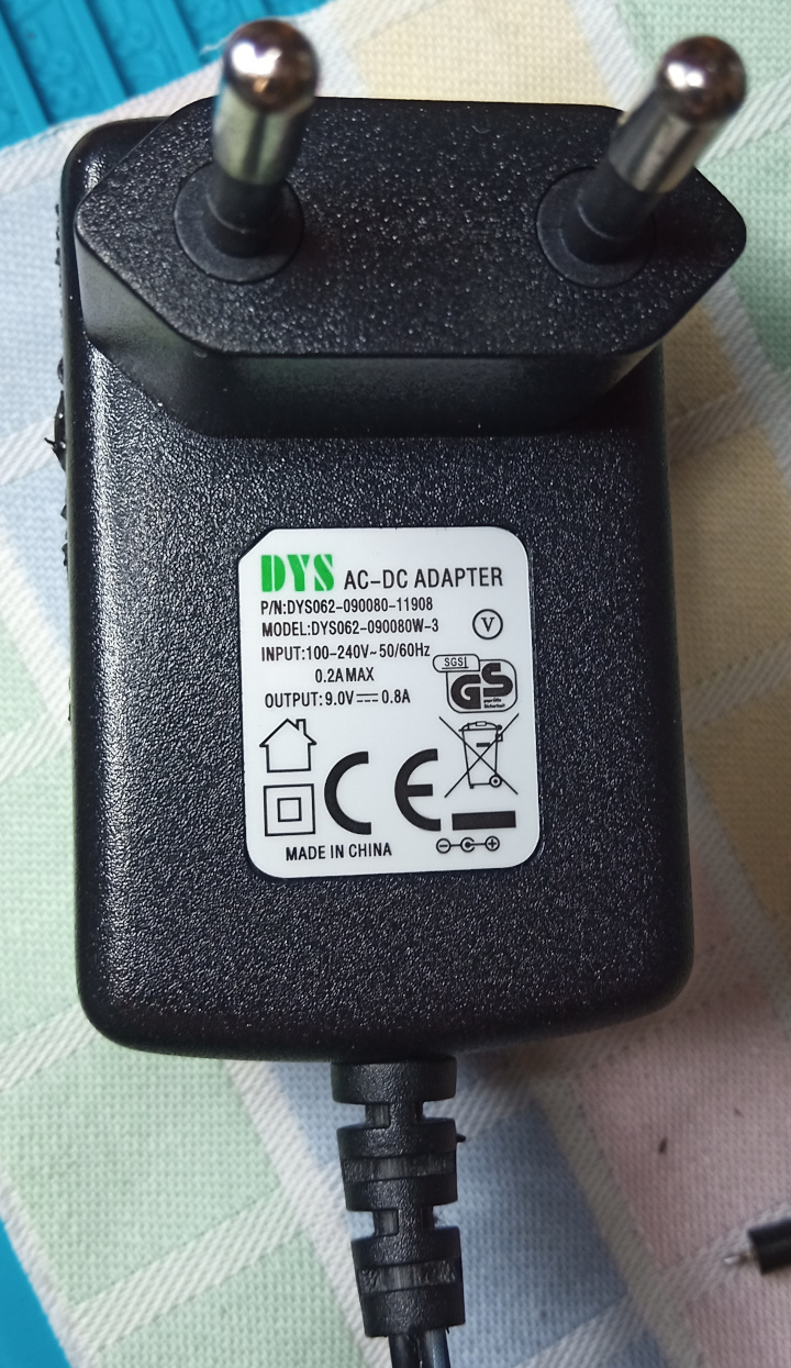

von Torsten B. (butterbrotstern)
OCR sagt:
DYS   AC-DC ADAPTER
P/N: DYS062-090080-11908
MODEL: DYS062-090080W-3
INPUT: 100-240V~ 50/60HZ
       0.2A MAX
OUTPUT: 9.0V DC 0.8A
SGS  GS geprüfte Sicherheit
indoor use only
double insulated  CE

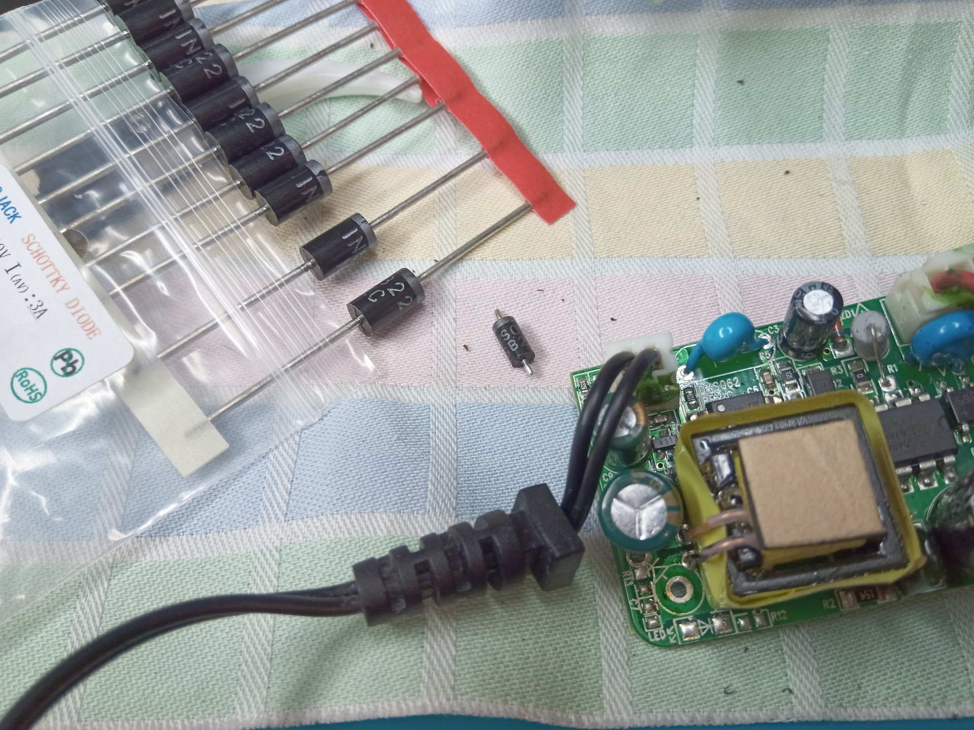

von Lutz V. (lutz_vieweg)
Torsten B. schrieb:
> Die Temperatur hat ja einen starken Einfluss auf die Lebensdauer.
Das betreffende Netzteil wird nicht wahrnehmbar warm, auch deshalb, weil
es praktisch immer nur einen kleinen Teil seiner Maximalleistung abgeben
muss - und es ging auch in einer Phase des "standby" kaputt. Was
insofern Theorie-kompatibel ist, als eine höhere Last am Ausgang die
Spannungsspitzen an der Diode eher gesenkt hätte.
> Viel interessanter wären gute Bilder vom Innenleben.
Ein wirklich gutes Bild kann ich gerade nicht anbieten, auf dem
anhängenden ist die kleine kaputte Diode schon ausgelötet, und
Ersatzkandidaten liegen daneben. Es ist halt ein übliches kleines
seriöses Schaltnetzteil, ordentliche Y1-Kondensatoren, gut isolierte
Drähte zum Trafo, sehr guter Mindestabstand zwischen primär- und
sekundär-Seite, aufgelötete MELD-Sicherung.

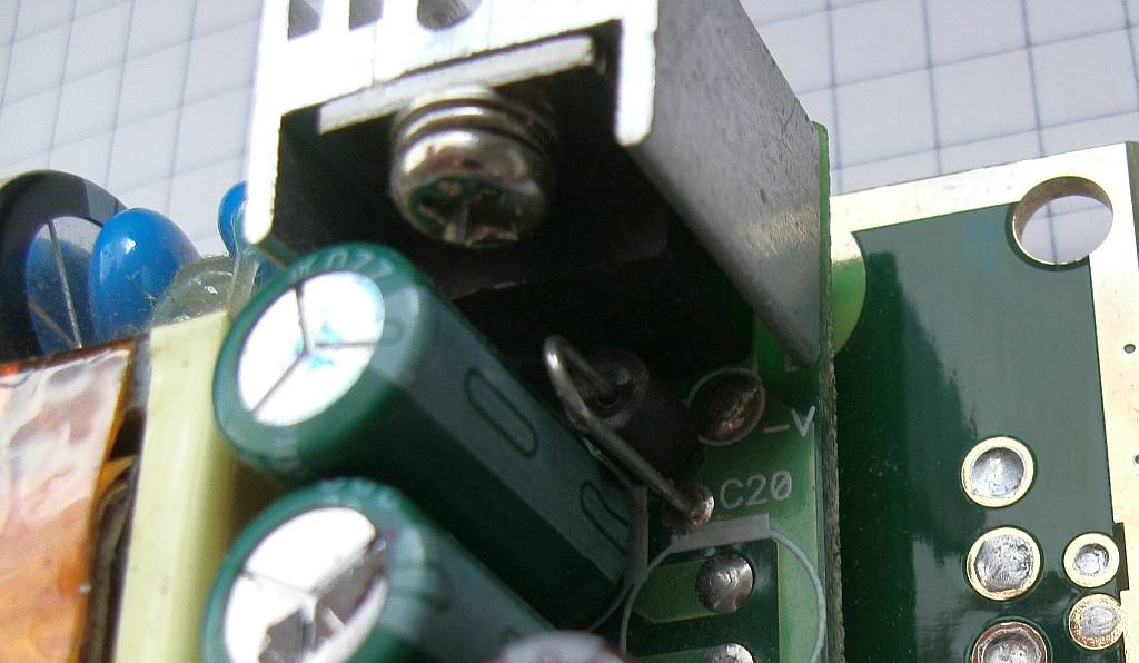

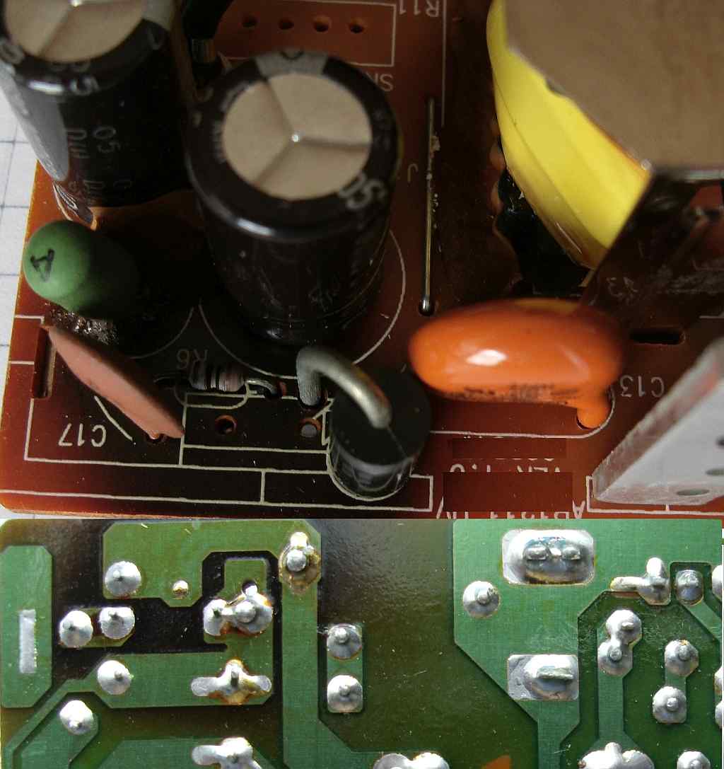

von Karl B. (gustav)
Mark S. schrieb:
> In solchen
> AC-Adaptern ersetze ich die defekten Schrottky-Dioden durch Si-Dioen und
> es gibt keinen Ärger mehr.
Si-Dioden sind hier "zu langsam". Zur problemfreien Funktion des
Schaltnetzteils sollte eine "schnelle" Diode und ein passender Snubber
verwendet werden, der die Funktion des Wandlers nicht beeinträchtigt.
Oder Doppeldioden. Siehe Bild.
Dass der Snubberwiderstand durchgebrannt ist, zeigt, dass da was falsch
dimensioniet wurde. (Eine ganze Serie musste damals rückgerufen werden.)
ciao
gustav
