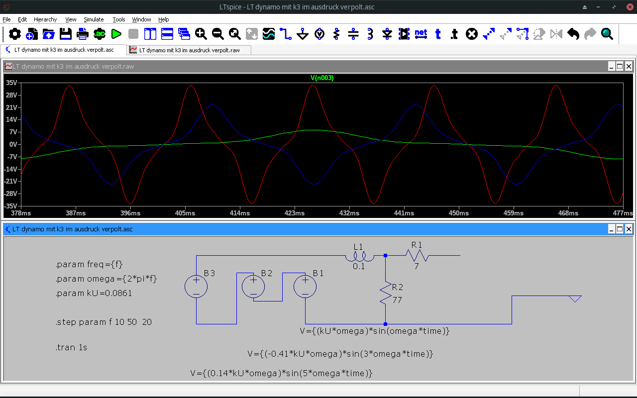

Vorab: ich habe nur begrenzt Ahnung von LT-Spice und suche Hilfe.
ich möchte mit LT-Spice eine Ersatzschaltung eines Nabendynamos erstellen, um dahinterliegende Schaltungen (Licht, Ladegeräte, Stromversorgung von allem Möglichen) auszuprobieren. Ich wäre schon froh, wenn LT-Spice grob in etwa die Werte liefert und darstellt, die in den Diagrammen der folgenden Arbeit zu sehen sind und darin ist auch ein Spannungsfaktor aufgeführt:
http://www.enhydralutris.de/Fahrrad/Modellierung_eines_Nabendynamos__Mathias_Magdowski_.pdf
Meine Überlegungen bisher: Ich nehme das in der Arbeit zu sehende Ersatzschaltbild aus L, Ri, Rfe und setze davor eine Quelle, die den Spannungsfaktor (kU) mit der Kreisfrequenz (2pif_dynamo) multiplizieren kann. Das Produkt wird dann mit dem Sinus der (KreisfrequenzZeit), also pif-, 2pif-, 3pif *t multipliziert, durch die Schaltung gejagt und auf der x-Achse (Zeit) abgerollt.
Ich habe eine bv-Quelle genommen und folgendes eingetragen: V={(kU*omega)sin(omegatime)}, dahinter sitzt der Rest der Ersatzschaltung.
Soweit funktioniert das schonmal. Auch kann ich eine TRAN-Analyse als steps durchführen und sehe dann abgestuft verschiedene Fahrgeschwindigkeiten im gleichen Fenster. Diese übereinanderliegende Darstellung ist erträglich, aber nicht wirklich zufriedenstellend. Schöner wäre es, wenn man auf der x-Aches km/h oder einfach nur die zeitlose Frequenz (wie ein Bode-Plot) hätte und auf y dann eben Strom und Spannung - so, wie in der Arbeit dargestellt.
Nur bin ich hier mit meinem Latein am Ende, wie ich das in LTSpice umsetzen könnte. Ein AC-Analsyse scheint hier nicht zu gehen, da eine normale Spannungsquelle anscheinend nicht mit einem frequenzabhängigen Faktor versehen werden kann. Das geht anscheinend nur mit einer bv-Quelle, die ich ja auch verwendet habe.
Diese wiederum kann anscheinend nicht für Frequenzsweeps verwendet werden.
Schade ist auch, dass sobald ein Serienkondensator hinter der Quelle eingefügt wird und es von diesem dann in einen Gleichrichter geht, LTSpice sich in Grübeleien verstrickt und merkwürdige Ergebnisse ausspuckt. Es wird so langsam, dass ich die Analyse abbrechen muss. Woran könnte das liegen?
Habt ihr Ideen, wie man zum Ziel kommen könnte und ohne, dass LTSpice anfängt den Rechner zum Rauchen zu bringen?

Hat denn schon jemand mal das LT_dynamo.asc ausprobiert? Was passiert bei euch, wenn ihr einen Serienkondensator einfügt? Konvergenzprobleme? Bzw. ich habe das im angehängten .asc bereits gemacht. Was macht man da?
Desweiteren wäre mir eine Darstellung über die Frequenz auf der x-Achse lieber. Wie macht man das, wenn man einen Spannungsfaktor hat, der mit der Kreisfrequenz multipliziert wird?

Ich würde B1 wie im Anhang dargestellt ersetzen und dann eine AC-Analyse machen. C1 ist dann so zu bestimmen, dass z.B. bei 15 km/h (also bei der dann vorliegenden Frequenz des Dynamos -abhängig vom Raddurchmesser und Polpaarzahl-) 6 V an 12 Ohm anliegen.

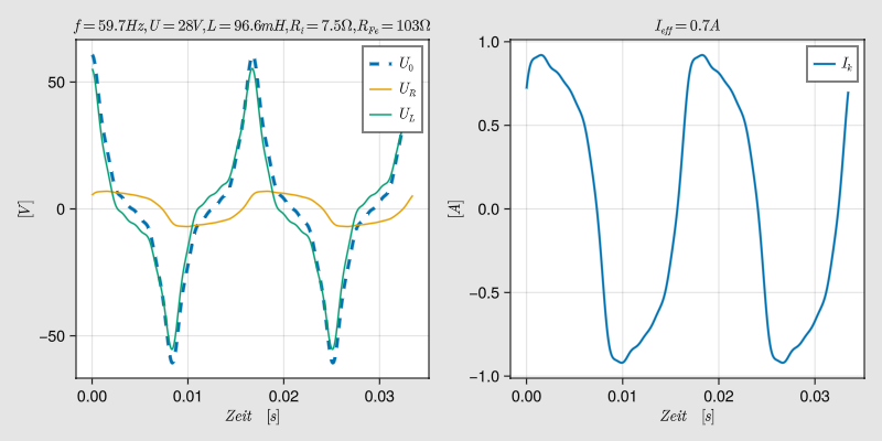

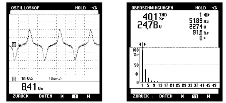

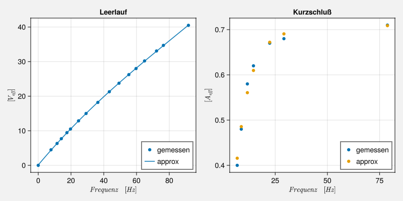

Ich habe einmal versucht auf Basis der Messungen ein Modell zu erstellen. Bei meinem Ansatz ist der Widerstand Rfe // zu L (scheint mir realistischer). Weiters habe ich der "Inneren Spannung" das Frequenzspektrum aus der Messung verpasst (Bild P5.png)
Damit dann mit den Ergebnissen aus dem KS-Versuch verglichen (Bild P6.png).
(R, Rfe, L) = Optim.minimizer(res) = [7.5510195606867585, 103.43483345851043, 0.096635536006247]
Main.sim6
Spannungsspektrum (Schätzung).
U1 = 1.0
U3 = 0.41
U5 = 0.14
U7 = 0.05
U9 = 0.042
U11 = 0.03

OP #8054591
Giovanni schrieb:
§2: die letzten Diskussionen mit Verstärker - und so, verstehe ich nicht.
Da war meinerseits auch unüberlegtes Wunschdenken bzgl. Phase und Bezugspotential mit drin. Ich bin bzgl. analoger Schaltungstechnik ambitionierter Dilletant. Seid bitte alle milde zu mir. ;-)
Es ging um den RC-Hochpass, den Roland123 und Uwe als Ersatzlösung für den Spannungfaktor kU gepostet haben. Ich finde die Idee wirklich gut, aber ich komme da erstmal nicht weiter. Meine Annahme ist: Wirkleistung wird nur übertragen, wenn U und I in Phase und/oder an den Klemmen des Verbrauchers, Last, Senke, you-name-it zumindest "in die gleiche Richtung" wirken, auch wenn U und I nicht-sinusförmig sind. Von diesem Gedanken ausgehend, ist es mir viel wichtiger, dass das Modell hier so gut wie möglich passt.
Ein RC-Hochpass sorgt halt leider (da wo er wirkt) für einen frequenzabhängigen zeitlichen Versatz zwischen Strom und Spannung = Modell stimmt diesbezüglich dann nichtmehr. Das war meine Grundannahme, bzgl. "Phase".
Was ich bzgl. "Bezugspotential hinter dem Gleichrichter" geschrieben habe, war wohl Wunschdenken und folgendem Gedanken geschuldet:
Meine Annahme war, dass ein idealisierter OPV-Impedanzwandler an den Eingängen nur mit Spannungen arbeitet = keine Ströme in die Eingänge, aber am Ausgang eben Strom liefern kann, der dann (theoretisch betrachtet) an einer reinen Ohmschen Last der Spannung wieder deckungsgleich folgt. Isoliert für sich betrachtet. So, dachte ich, könnte man dem Problem mit dem Phasenversatz innerhalb des Modells entkommen. War aber trotzdem zu schnell geschossen, da gäbe noch einiges mehr zu Bedenken, evtl. würde eine galvanische Trennung helfen. Heißt: Ich komme da erstmal gerade nicht weiter.
Giovanni schrieb:
Spannungsspektrum (Schätzung). U1 = 1.0 U3 = 0.41 U5 = 0.14
Ich habe deine Schätzungen für die ersten zwei Oberwellen mal übernommen, siehe Bild im Anhang. Das müsste dann nur insgesamt noch "über alles" skaliert werden, damit es zu den Werten im Modellierungs-PDF passt. Danke, ich hätte das sonst ganz nach hinten geschoben, aber das ging jetzt schnell.

OP #8056376
Hallo. Danke für eure Hinweise. Bei mir ist gerade die Zeit etwas knapper. Irgendwann demnächst geht es hier wahrscheinlich mit neuen Entscheidungen weiter.
Im Anhang nochmal ein Bild der gleichen Oberwellen-Schaltung, nur habe ich die Verpolung von k3 in den Ausdruck gesetzt, statt die zweite Quelle im Schaltplan zu verpolen. Ist so offensichtlicher. Warum das verpolt sein muss, weiß ich nicht, aber so komme ich zur gewünschten Wellenform.
