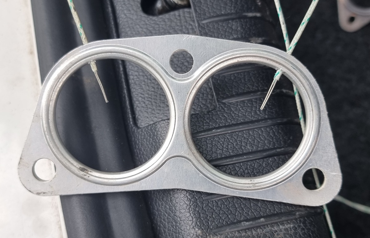

Ich würde gerne bei meinem Bulli an allen 4 Zylindern die
Abgastemperatur messen.
Dafü habe ich mir Temperaturfühler K besorgt und bereits auch schon
eingebaut. Jetzt suche ich eine Anzeige, die alle 4 Zylinder anzeigt und
sehr klein ist. Die Anzeige, die ich bisher gefunden habe zeigen nur
immer 1 Wert und wären zu gross, um hinter der Radio Blende zu
verschwinden.
Könnte mir jemand eine Schaltung herstellen mit einer separaten
Digitalanzeige, so dass immer alle 4 Werte angezeigt werden ? Die
Anzeige sollte möglichst dezent ausfallen und mit ca max. 6x4 cm hinter
der Radioblende verschwinden.
Hätte jemand eine Idee und könnte mir helfen ?

von Mani W. (e-doc)
> eingebaut.
Wo und wie eingebaut?

Wichtig ist jetzt nur, dass du für eine zuverlässige Messung deine
Temperaturfühler auf keinen Fall mit anderen Leitungen verlängern
darfst. Hast du darauf geachtet? Ernsthaft: Thermoelemente funktionieren
etwas seltsam, da kommt es tatsächlich auf das Material der gesamten
Leitung vom Messgerät zum Sensor an.
Zur konkreten Umsetzung: Am Einfachsten ist wohl, sich vier
Thermoelement-Verstärker zu besorgen, diese mit einem Microcontroller
auszulesen und dann auf einem kleinen Display anzuzeigen. Das lässt sich
gut zusammenpacken und ist auch mit gut erhältlichen Modulen aufbaubar.

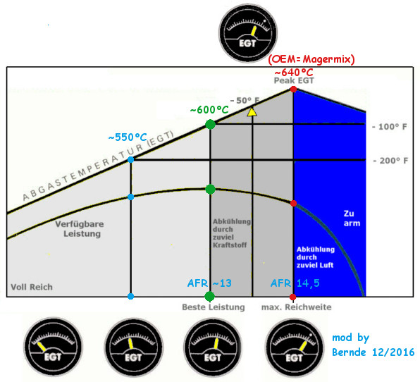

Der Wunsch die Abgastemeratur pro Zylinder zu messen ist schon etwas
speziell für Otto-Normalverbraucher. Aber schon Karl-Superverbraucher
kann daran erkennen, ob ein Zylinder zu mager läuft.
Auf Motorprüfständen ist das völlig normal.
Den Sensor kann man ja thermisch vom Krümmer entkoppeln.

von Chris N. (bullischrauber)
Danke für die vielevielenn Tipps.
Es handelt sich um einen luftgekühlten Motor mit erweitertem Hubraum und
erhöhter Verdichtung.
Nur alleine über die Öltemperatur ist eine Kontrolle der
Verbrennungstemperatur nicht möglich.
Es ist kein Rennbulli, aber im Süden auf Paßstrassen ist eine
Überwachung der Kopf oder Abgastemperatur sehr sinnvoll.

von Gerald B. (gerald_b)
Thermoelemente gibt es in verschiedenen Temperaturklassen. Irgendein Typ
K da reinfriemeln ist nicht zielführend. Die Versionen, die etwas
Temperatur aushalten, haben z.B. Glasseide als Isolation des Messkabels.

von Thomas (mercury3)
Es gibt keinen "irgendein Typ K". Die sind genormt und kommen allenfalls
in Genauigkeitsklassen daher. Die Wahl ist goldrichtig und wird im
professionellen Bereich exakt so gemacht. BTDT
Hier seid echt Helden :-)
Hätte nicht gedacht soviel Aufmerksamkeit zu erregen !
Auf dem Bild könnt ihr das aktuelle Vorhaben erkennen. Es ist eine
aufgebohrt Mehrstoffdichung und die Drähte werden nur gering gedrückt.
Die volle Länge des Fühlers wird bis zum Stecker genutzt und nicht
verlängert oder gekürzt.
Folgender Plan....
K Sonde 4x in Abgasanlage oder am Zylinderkopf einsetzen
Mittels MAX31855 die Sonden anschließen und dann über einen
Microcomtroler wie Arduino Nano auslesen so dass die Anzeige
OLED-Display, z. B. 0,96 die 4 Werte anzeigen kann.
Soweit zur Theorie....
Die Sachen einbauen und anschließen könnte ich schon, nur an welcher
Stelle die lange Leitung nach vorn ca 6 Meter eingeplant werden sollte
kann ich nicht sagen.
Den Mikrocontroller programmieren kann ich auch nicht...
Für einen schmalen Taler soll das hier auch niemand machen.
Ich komme aus der Nähe von Köln und würde mich über ein Angebot freuen.
200-300 Eur wäre mir der Spaß wert.
Wenn etwas Vernünftiges dabei herauskommt sind Folgebestellungen sehr
wahrscheinlich:-)
Da ich aktuell noch überlege ob es tatsächlich sinnvoll ist die
Abgastemperstur zu messen und eher besser die Kopftemperstur sollte am
grundsätzlichen Aufbau der Schaltung nicht viel ändern.
Danke
Viele Grüße
Chris

Chris N. schrieb:
> Es ist eine
Tut mir leid, aber dabei bekomme ich Augenkrebs.
Ich dachte mechanisch weißt du was du tust.
Dann bin ich mal hier raus.
von Norbert (der_norbert)
Chris N. schrieb:
> Folgender Plan....
Was mich ein wenig verwundert, EGT wird stark durch das Gemisch
beeinflusst (ROP/TOP/LOP), aber deutlich weniger durch die Belastung.
Wenn es also darum geht (die alpinen Bergfahrten), dann wäre eine CHT
Messung um ein Vielfaches aufschlussreicher.
Frank O. schrieb:
> Chris N. schrieb:
>> Es ist eine
Hallo Frank,
Dies war ein erster Versuch und du hast Recht eine eher unschöne
Umsetzung. Die Dichtung ist 4mm dick und wird nur im Bereich der
Verdickung gequetscht und nicht an der Stelle der Durchführung.
Sinnvoller ist hier ein aufgeschweißter Flansch mit verschraubten
Sensor.
Also, alles wird gut und wenn es nicht gut ist,  ist es noch nicht
fertig :-)
Viele Grüße
Chris

"quetschen" - Du hast schon einmal einen K-Fühler aus der Nähe gesehen?
Du kennst den Aufbau der Dichtung und dessen Eibausituation?
Der (bullischrauber) hat keine Ahnung von Elektronik, aber bzgl. der
Mechanik scheint er zu wissen, was er tut.
Schön zu sehen, dass wir jetzt doch noch bei CHT Messungen angekommen
sind.
von Udo S. (urschmitt)
Ich bin mir jetzt nicht sicher, ob die von dir verwendete Nomenklatur
bekannt ist, oder ob sie nur bei Motorfliegern benutzt wird.
Auf jeden Fall hat der normale Bullipilot wenig Einfluss darauf das
Gemisch auf Fett (ROP) oder mager (LOP) zu stellen. Mit
Lambdasondenregelung und Kat wohl eher gar nicht.
Und auch (EGT) Abgastemperatur und (CHT) Zylinderkopftemperatur dürften
hier weniger geläufig sein.
Also wäre es vielleicht sinnvoll bei den deutschen Begriffen zu bleiben.
Dann also AGT und ZKT und für's Gemisch RG, AG und OG. ;-)
Der Punkt war aber, bietet die EGT (AGT) einen vernünftigen Anhaltspunkt
für die Belastung des Motors am Berg? Sicher nicht.
Und – wie du ja bestätigt hast – kann man die EGT (AGT) im Grunde
genommen nur über das Gemisch sinnvoll verändern.
Also ist die CHT (ZKT) die hier maßgebliche und zu beobachtende Größe.

von Nick (b620ys)
Frank O. schrieb:
> Wieso sollten die Ringe unter
> den Zündkerzen nicht klappen?
Die zeigen halt irgendwas an. Da führen paar mm^2 zum Sensor der dann
größzügig von Kühlluft umspült wird. Und zwar frische kühle Luft.
Ist halt ein toll farbig eloxierter Gehirnpfurz für die heranwachsenden
Mopped-Kids.
