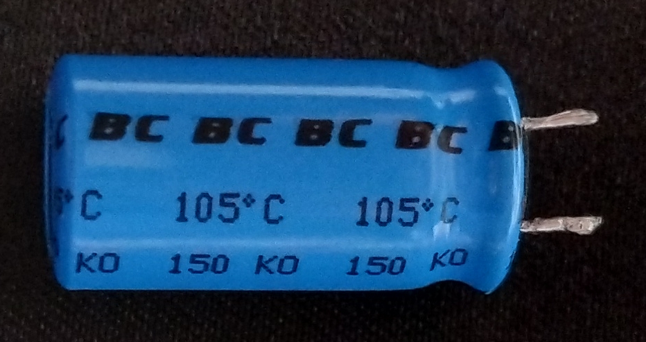

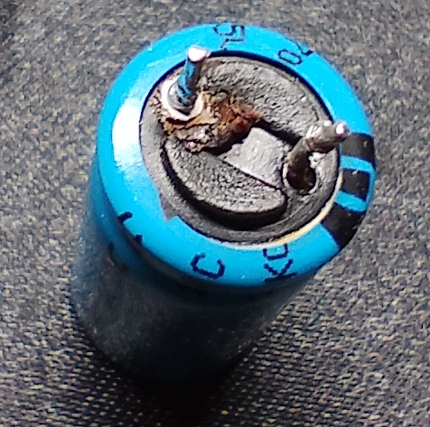

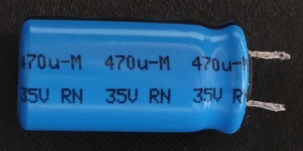

Auf Vaillant Heizungssteuerung Platine auf sekundär Seite sind beide
Kondensatoren ausgelaufen. Nach dem Saubermachen und 2 Leiterzuge
wiederherstellen läuft die Heizung wieder. Als Ersatz habe ich diese
ausgesucht: https://mou.sr/4tQwXA4 Kann jemand bestätigen dass die für
den Zweck gut sind? Oder was soll ich besser nehmen?

Das ist die Bestellnummer für die kurze, dicke Bauform - 12,5x15mm.
Ich verwende in SNT gerne Panasonic EEU-FR1V471, die sind auch nur 16mm
hoch.

von Kolja (bastler_kolja)
von H. H. (Gast)
Datenblatt der Originale anbei.
von Gerald B. (gerald_b)
Was recht aufschlussreich ist, ist die Lebensdauer der original
verbauten Elkos: Shelf life at 0 V, 105 °C 1000 h.
Dieser scheint noch etwas besser zu sein und von den Maßen passend.
https://mou.sr/4wybyOm

Erstaunt mich nicht, es muss schliesslich billig sein und mit
Serviceleistungen verdient man Geld.
Das Auslaufen hat allerdings mit den 1000h/105° wenig zu tun. Da ist
einfach die Qualität der Dichtung schlecht.

von Mladen G. (mgira)
die originalen waren low ESR long life, 1100mA bei 100kHz und 105C
https://www.vishay.com/docs/28323/150rmi.pdf
Wenn da 25mm Bauhöhe reinpassen, würde ich zu diesen hier raten:
https://www.mouser.de/ProductDetail/Nichicon/UBW1H471MHD?qs=Wu4QelNNmeMKJYngndrUWw%3D%3D
135C und kann mehr Ripple ab, 1650mA bei 135C
https://www.mouser.de/datasheet/3/497/1/e_ubw.pdf
