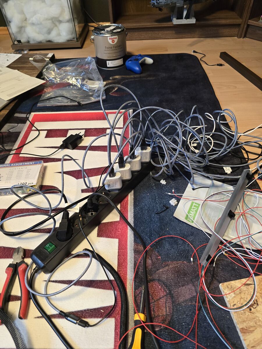

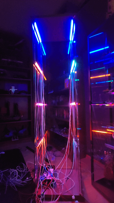

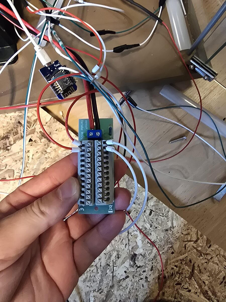

ich habe ein Problem mit mehreren ESP8266 (D1 Mini) mit WLED.
Die Geräte verbinden sich kurz mit meinem WLAN (Speedport Router), bekommen eine IP-Adresse und erscheinen im Router. Nach kurzer Zeit gehen sie jedoch wieder offline bzw. zeigen 0 bit/s und sind nicht mehr erreichbar.
Die WLED-App findet die Geräte nur sporadisch oder gar nicht zuverlässig.
Wichtig: Es hat einmal funktioniert. Danach trat das Problem plötzlich auf und ließ sich auch durch Neu-Einrichten und verschiedene Versuche nicht dauerhaft beheben. Mir ist der zu sehende Kabelsalat durchaus bewusst. Dieser entstand nach dem zerpflücken der Verdrahtung.
Ich bin Anfänger in dem Thema und brauche bitte eine möglichst einfache Erklärung, da ich kein Vorwissen in Netzwerktechnik oder ESP-Programmierung habe.

Schlechte Stromversorgung ist fast oft immer eine gute Ursache! Da musst einen Kondensator zugeben um die Spannung zu stützen.
Wieso überhaupt noch einen ESP8266 und keinen ESP32? Der hat mehr Leistung.
Oder nimm gleich ein fertiges WLED-Modul: https://nl.aliexpress.com/item/1005010072190701.html
Preis sollte so um die 10€ sein.

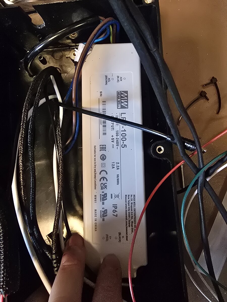

Ich habe zwei voneinander getrennte Stromquellen getestet, aber das Problem besteht leider weiterhin. Bezüglich des ESP32: Wie bereits kurz erwähnt, fehlt mir hierzu einfach noch das Fachwissen. Ich möchte das Projekt nutzen, um dazuzulernen, und hatte mich vorher nicht besser ausgekannt, im Nachhinein ist man natürlich immer schlauer. Da ich zudem bereits acht ESP8266 erworben habe, möchte ich ungern zusätzliche Kosten für acht ESP32 aufwenden.
Mein Ziel ist es, eine Lösung mit den vorhandenen Bauteilen zu finden. Diese haben sich in der Vergangenheit sicherlich auch erfolgreich einsetzen lassen.

Und gerade an den WLEDs sind LED-Streifen, die fiese Stromspitzen und generell hohe Ströme und damit hohe Spannungsabfälle verursachen.
Ein WLED-Client ohne LEDs zum Testen kann zeigen, ob es daran liegt. Einfach identische Hardware nehmen die unter z.B. Tasmota stabil läuft (ESP, Netzteil, alles!), WLED aufspielen und normal nutzen, nur eben ohne LEDs. Wenn es da auch Ärger gibt, ist die Firmware scheiße. Geht es, dann LEDs dranmachen. Geht es dann nicht mehr, sind die LEDs oder die Stromversorgung schuld. Geht es wider erwarten mit dieser "Tasmota-Hardware" plus LEDs, liegts an den Zwei Euro für das ESP-Modul... ;)

Was ist ein Stützkondensator genau, welchen bräuchte ich dafür und wie würde ich den anschließen?
#8051624
Ein Stützkondensator ist ein normaler Kondensator, der über einer Spannungsquelle hängt und bei hoher Stromaufnahme stützt, falls z.B. die Last kurzzeitig viel Strom aufnimmt. Beim ESP8266 steigt bpsw. die Stromaufnahme beim Senden im WLAN kurzzeitig um gut einen Faktor 4. Je nach Leitungs- und Kontaktqualität kann das zu einem Spannungseinbruch führen und da stützt ein Stützkondensator, indem er zusätzliche Ladung liefert. Die erforderliche Größe des Kondensators hängt dann von der zu liefernden Ladungsmenge und tolerierbarem Spannungseinbruch ab.
