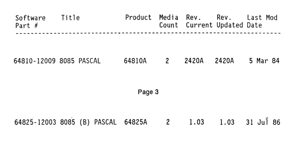

von Dieter S. (ds1)
Sicher dass "B-Kompiler" das "B-Pascal" meint und nicht eine spezielle
Version?
Im Anhang ein Auszug aus "HP 64000 Logic Development System - Software
Catalog" (5958-6020_Mar-1987.pdf) von hier:
https://ftpmirror.your.org/pub/misc/bitsavers/test_equipment/hp/64000/support/5958-6020_Mar-1987.pdf

Ich habe wohl die Antwort gefunden:
https://docs.ampnuts.ru/eevblog.docs/HP/pub/HP-Catalog-1987.pdf
Seite 151
Es war wohl eine HP64000-UX Umgebung als Nachfolger.
