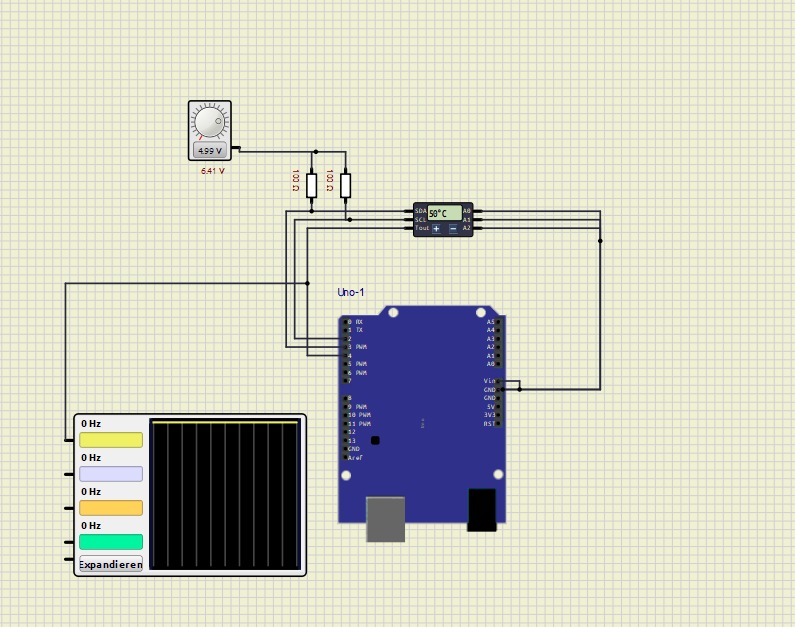

Hey Leute,
ich möhte jetzt einen Sensor mit meinen Arduino Uno in der SimulIDE
verbinden. Ausgwählt habe ich den DS1621. Zur Schaltplan- und
Firmwareerstellung habe ich die dazugehörigen Datenblätter gelesen und
mir  von ChatGPT zur Überprüfung einen Entwurf zeichnen/programmieren
lassen. Dieser ist im Bild 1 dargestellt. Darin ist zu erkennen, dass
die Adresse des Sensor's (Slaves) über A0, A1 und A2 vorgegeben wird.
Zur Kommunikation über I²C ist Pin3 und Pin4 mit SDA und SCL verbunden,
wobei in beide Leitungen ChatGPT zwei PullUp-Widerstände gezeichnet hat
(keine Ahnung, woher es diese Information hat, aber in den Datenblättern
habe ich nichts dazu gefunden??). Der ermittelte Temperaturwert Tout
wird ja über 2 Bytes dargestellt und habe ich demzufolge den digitalen
Eingangspin 4 zugeführt. Ist das so richtig?

von Hans W. (hanswieland)
Peter schrieb:
> Stimmt diese
Probiere es aus, dann weisst du es.
> oder sind die von ChatGPT generierten Lösungen mit Vorsicht
> zu genießen?
Immer: ja. Auf die Ausgaben von LLM ist kein Verlass.
Vin soll mit Sicherheit nicht mit GND verbunden werden. Das ergibt
keinen Sinn.
Der I2C Bus kann ohne Pull-Up Widerstände nicht funktionieren. 100 Ohm
ist falsch. 1-3 mA sollen bei Low Pegel fließen, also eher etwa 3 kOhm
Vermutlich verwendest du ein Modul das neben dem Chip auch Widerstände
enthält.
von Arduino F. (Firma: Gast) (arduinof)
I2C liegt beim UNO auf A4 und A5, nicht 3 und 4

von Peter (david_h88)
Gut...vielen Dank!...habe die angesprochenen Fehler korrigiert (Bild 2).
Trotzdem zeigt mir das Oszilloskop/Logic Analyzer an der
Verbindunganleitung von Tout zu Eingangspin 2 noch nichts an (habe die
Temperatur dabei variiert?? Ich habe ChatGPT probehalber mal gefragt,
warum 1-3mA bei Low-Pegel fließen sollten. Die Antwort war umfangreich,
präzise und sehr plausibel. Sollte man trotzdem auch die Antowrten zu
konkreten Fragestellungen von ChatGPT mit Vorsicht genießen oder kann
man sich darauf mittlerweile verlassen? Immerhin würde es dann einiges
an aufwendiger Recherche im Netz ersparen. Danke :).
von H. H. (Gast)
Du weißt aber schon, dass der DS1621 8 Anschlüsse hat?
Das ist ein Alarm-Ausgang. Der wird erst etwas tun, nachdem der Chip per
Befehl entsprechend konfiguriert wurde.
Habe ich in Produktdatenblättern gesehen. In SimulIDE verfügt der Sensor
aber nur über 6 Anschlüsse?? Konfigurieren kann man den DS1621 in der
Simulationsumgebung auch nicht??

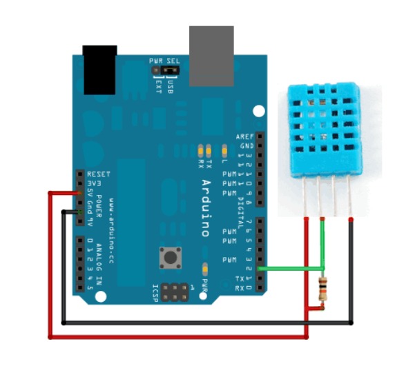

> Ist halt Murks.
Hmm...ich habe soeben mal mit den DHT22 an Arduino versucht. Da lassen
sich die Leitungen bis auf die Datenleitung nicht entsprechend den Bild
(Siehe Anhang) verbinden/zeichnen... Habt ihr das gleiche Problem mit
simulIDE??
Hab es. In den Beispielsimulationen ist tatsächlich zu sehen, dass nicht
alle Pin's der Sensoren belegt sind/sein brauchen....
