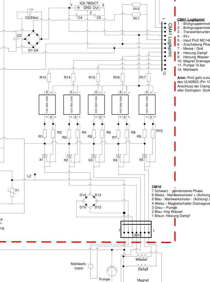

Meine Jura Impressa 500 hat neue Mahlsteine bekommen (kein
Originalersatzteil)
Problem:
Die Mühle hat jetzt für meinen Geschmack einen zu hohen Dursatz an
Kaffeebohnen.
Mann Kann die Mühle zwar feiner stellen, ist dann immer noch zu viel und
der Mahlgrad stimmt nicht mehr.
Der Motor der Mühle ist von einem Microcontroller + uln2003a + MOC
gesteuert.
Mahlzeit ist einstellbar von ca. 5-10s (in 28 Schritten).
Die ersten 4 Sekunden sollen unterdrückt werden, dann kann ich von 1-6s
einstellen.

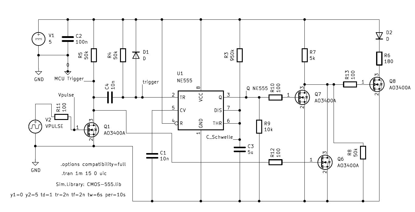

Ich habe mal eine Schaltung entworfen die laut Simulation in Kicad
funktionieren soll.
D2 Soll die Diode des MOC simulieren. Der NE555 soll ein MOSFET Type
sein.
Kann da mal jemand ein Auge drauf werfen ob das so passt? (oder geht das
auch einfacher?)

Dann könntest du deinen 555 mit fester, langsamer Frequenz oszillieren
lassen. Dann hast du nach wie vor den Einstellungsbereich 5-10 sec zur
Verfügung, bloß um einen entsprechenden Prozentsatz gekürzt. Erspart die
für das Monoflop-Triggern nötige Beschaltung.
von H. H. (Gast)
Ein Impulsverkürzer mit 74HC132 braucht viel weniger Bauteile.

Dann würde ich den ORIGINAL-Mahlstein einsetzen. Das wäre einfacher. Der
NE55 5 kostet auch, und das Drumherum auch, also hebt sich das auf.

Hier genügt sogar die Ein-Transistorlösung. Einfach über einen Hochpass
die Basis eines Transistors mit dem Microcontrollersignal ansteuern, der
dann widerum die LED in dem MOC3062 für ca. 4 Sekunden überbrückt, bzw.
die Basis vom ULN2003 für 4 Sekunden gegen GND schaltet.

Im Bereich der Prpzessorplatine ist so gut wie kein Platz. Ich würde
mein Gebastel gerne nach dem ULN2003 ansetzen, da ist im Fehlerfall der
Prozessor besser geschützt. Wenn mir der Prozessor abraucht gibt es
dafür keinen einfachen Ersatz.
von Olaf D. (Firma: O.D.I.S.) (dreyero)
Moin,
ich würde den Motor über ein elektronisches Lastrelais (gibt es mit 5V
Eingang) von einem uC um die gewünschte Zeit verzögern. Die Information,
wann der Motor von der originalen Steuerung eingeschaltet wird, kann der
mC über seinen ADC vom Motorsignal selber ermitteln.
So braucht man die originale Platine nicht anzufassen.
Olaf

von Thomas W. (goaty)

von Juergen S. (haloperi)
Thomas W. schrieb:
> So in etwa:
Als Signal habe ich ja 5V die auf 0V gezogen werden, das Signal ist also
5s auf 0V (eher 1V).
Von diesem Signal sollen die ersten 4 Sekunden unterdrückt werden.
Als Ausgang der Impuls Formung soll also 4s 5V und dann 0V bis das
Singnal aufhört. Ist Das Eingangssignal länger ist der Ausgangsimpuls
entsprechend länger. Die 4s Verzögerung bleiben fix. Der Ausgang soll
die LED des MOC nach GND ziehen. Das ganze auf ca. 0,1s genau.
            -1s      0s      1s      2s      3s      4s      5s
             |-------|-------|-------|-------|-------|-------|---> Zeit
Eingang:   5V|_______                                         __________
(Invertiert) |       |                                       |
           0V|       |_______________________________________|
             |       5s + x
Ausgang:   5V|_______________________________________         _________
(Verzögert)  |                                       |       |
           0V|                                       |_______|
             |       <--- 4s Pause --->              |1s Impuls + x
von H. H. (Gast)
Thomas W. schrieb:
> So in etwa:
Nö, das sind ja zwei Oszillatoren.
von Wolf17 (wolf17)
Thomas W. schrieb:
> So in etwa:
Die zweiten Gattereingänge nicht auf den Ausgang legen, sondern parallel
zu den ersten.
Wird da nicht das Pulsende auch verzögert?
Eine Diode über R behebt das. Plus 470R in Reihe, um den Gatterstrom zu
begrenzen.
Wenn der MC einen 5V Puls liefert, könne eine halbierte Spannung am
Eingang zu niedrig sein. Falls Rpd nötig ist, den auf 220k vergrößern.
Wenn der MC niederohmig 5 und 0 liefert, kann man das direkt auf das
Gatter geben.
von Enrico E. (pussy_brauser)
Da es sich um NAND-Gatter handelt, kann man sogar noch die Diode
einsparen.
H. H. schrieb:
> Thomas W. schrieb:
>> So in etwa:
Haha, geil da sieht man was mit KI herauskommt. Nur Schrott ;-)
Das von Enrico funktioniert.
Ich entschuldige mich für den KI Blödsinn.
von H. H. (Gast)
Enrico E. schrieb:
> einsparen.
So in etwa geht das. Lediglich die Polarität sollte man überdenken.

Als Alternative zum 74HC132-Vorschlag - der TLC555 (wenn eh schon
vorhanden) kann auch Schmitt-Trigger:
https://www.elektronik-kompendium.de/sites/praxis/bausatz_ausschaltverzoegerung_ne555.htm
(Edit: ähm - vielleicht habe ich den R3 voreilig weggestrichen...)
Also der Vorschlag mit dem 74HC132 sieht gut aus, ich habe mir mal
welche bestellt. Und vielen Dank für die Hilfe.
von H. H. (Gast)
> welche bestellt.
Vergiss nicht den Pullup am Eingang.

Wäre es nicht einfacher dem Motor des Mahlerwerks etwass langsamer
laufen zu lassen statt umständlich an der Mahldauer zu manipulieren?
Das Mahlwerk schiebt den Kaffee durch ein Schleuderrad in die
Brühgruppe, da hätte ich bedenken dass das zu wenig schleudert.
Die Schaltung ist inzwischen provisorisch eingebaut und tut was sie
soll. Ich hatte dann 390K/10u für ca. 4s Verzögerung und einen 20K
pullup am Eingang verwendet.
