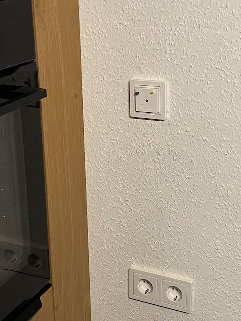

Es gibt auch RCD's die man in einer normalen Unterputzdose einbauen
kann. Habe ich beim Umbau meiner Küche benutzt, da dort nur klassische
Nullung war.
Nachteil dieser Lösung die Teile sind schweineteuer.
Dennoch für die die es interessiert hier mal ein
Link:https://wsu-industrials.com/gewiss-gw95526-fehlerstromschutzschalter-z.-unterputz-montage-16-0.03a-typ-a-ip41-verkehrsweiss
Mit 98€ scheint das noch der Günstigste zu sein. Gibt es auch von
anderen Herstellern mit Abdeckungen die dann ins System passen,
allerdings rufen die dann Preise bis zu 200€ auf.

von Hans (ths23)
Udo S. schrieb:
>> kann.
> Das ist aber ganz toll, wenn der mal auslöst.
Es war nur ein Vorschlag von mir wie man so etwas lösen kann. Das so ein
FI im Fehlerfall auslöst ist schon toll, das ist seine Funktion. Was
befürchtet denn der Udo wenn der mal auslöst?
Er wollte so wenig wie möglich Aufwand.
Er will eigentlich auch nicht alles neu machen, sondern auf der

von Thomas R. (thomasr)
Udo S. schrieb:
> Was werde ich wohl befürchten? Jetzt sollte "der Hans" mal nachdenken.
> Wer weiß in ein paar Jahren denn noch dass da ein RCD in einer Dose
> rumhängt, die unter Umständen übertapeziert oder gar überputzt ist.
Gibt es aber auch in "sichtbar", siehe Beispiel von BJ.
von Udo S. (urschmitt)
Sowas kannte ich noch nicht, danke.
Hans, wenn du die gemeint hast, dann habe ich dich missverstanden,
sorry.
Ich dachte an RCDs die in irgendwelche Verteilerdosen kommen und an die
sich in ein paar Jahren dann niemand mehr erinnert.

Übertapeziert oder überputzt der Udo auch seine Steckdosen, Schalter
etc.? Also ich mache das nicht. Das Ding sieht von außen aus wie ein
spezieller Schalter. Da es dem Udo ganz offensichtlich an
Vorstellungskraft fehlt, habe ich mal ein Foto angehangen, wie das im
eingebauten Zustand aussieht.
