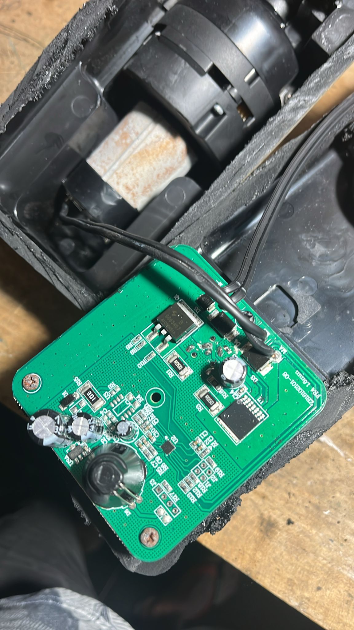

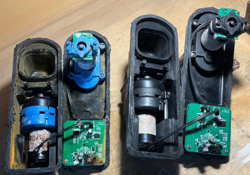

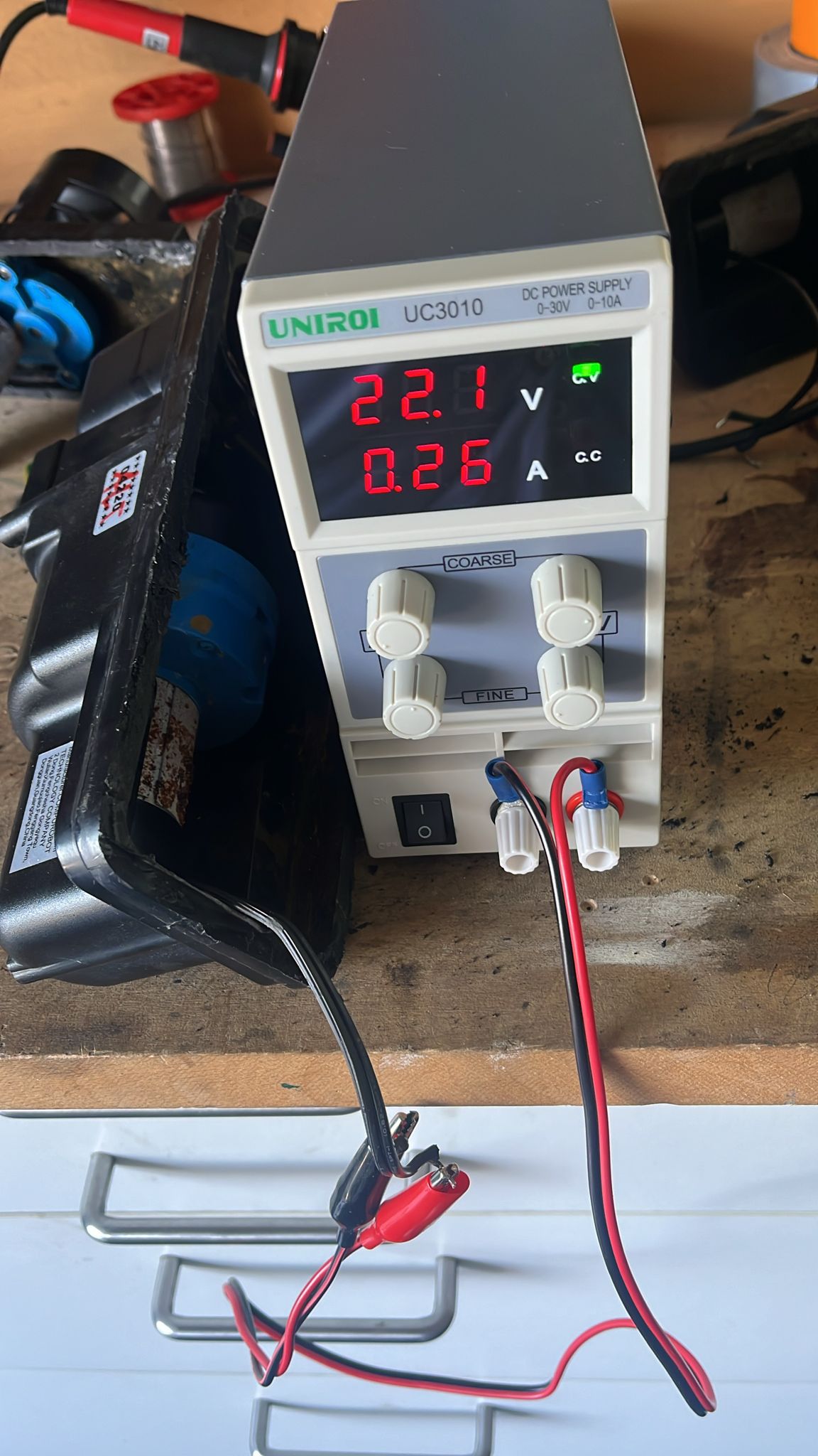

Nachdem mein Pool-Roboter kurz nach Ablauf der Garantie den Geist aufgab, habe ich das baugleiche Modell nachgekauft. Auch dieser verabschiedete sich nach 3 Jahren. Vielleicht kann ich ja aus zwei defekten Komponenten eine funktionierende bauen?
Leider habe ich extrem wenig Ahnung von der Thematik.
Auf der linken Seite sehen wir den alten Pumpen-/Antriebsblock und auf der rechten Seite den neueren.
Der alte Roboter fährt immer nur 1-2 Sekunden vorwärts und danach rückwärts. Bei alten Antriebsmotor messe ich 5 Ohm. Das Antriebsrädchen lässt sich per Hand fast nicht drehen
Der neue Roboter bewegte sich überhaupt nicht. Beim Antriebsmotor messe ich 17 Ohm. Motor lässt sich per Hand mit etwas Widerstand drehen.
Kann mir jemand einen Tipp geben?

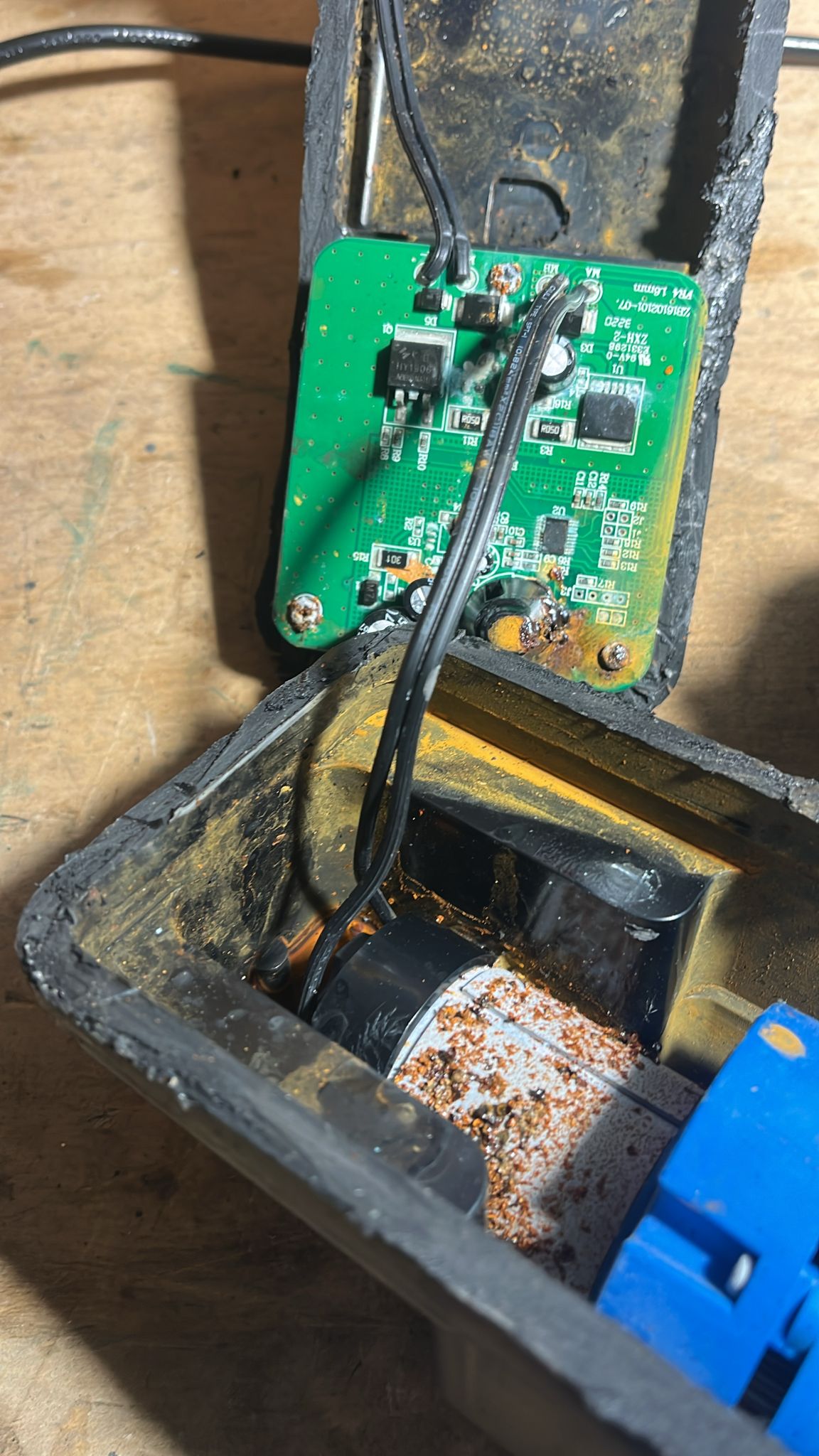

Motoren nur abgeklemmt von der Elektronik messen.
Der eine hat massiven Wassereinbruch, vergiss die Elektronik.
Der andere eventuell einen festgefressenem Motor wegen der Wellendichtung.
Bei beiden fehlt ein 8-poliges IC, das vermutlich ein uC zu Steuerung ist , na ja, vielleicht auf der Rückseite gebondet.

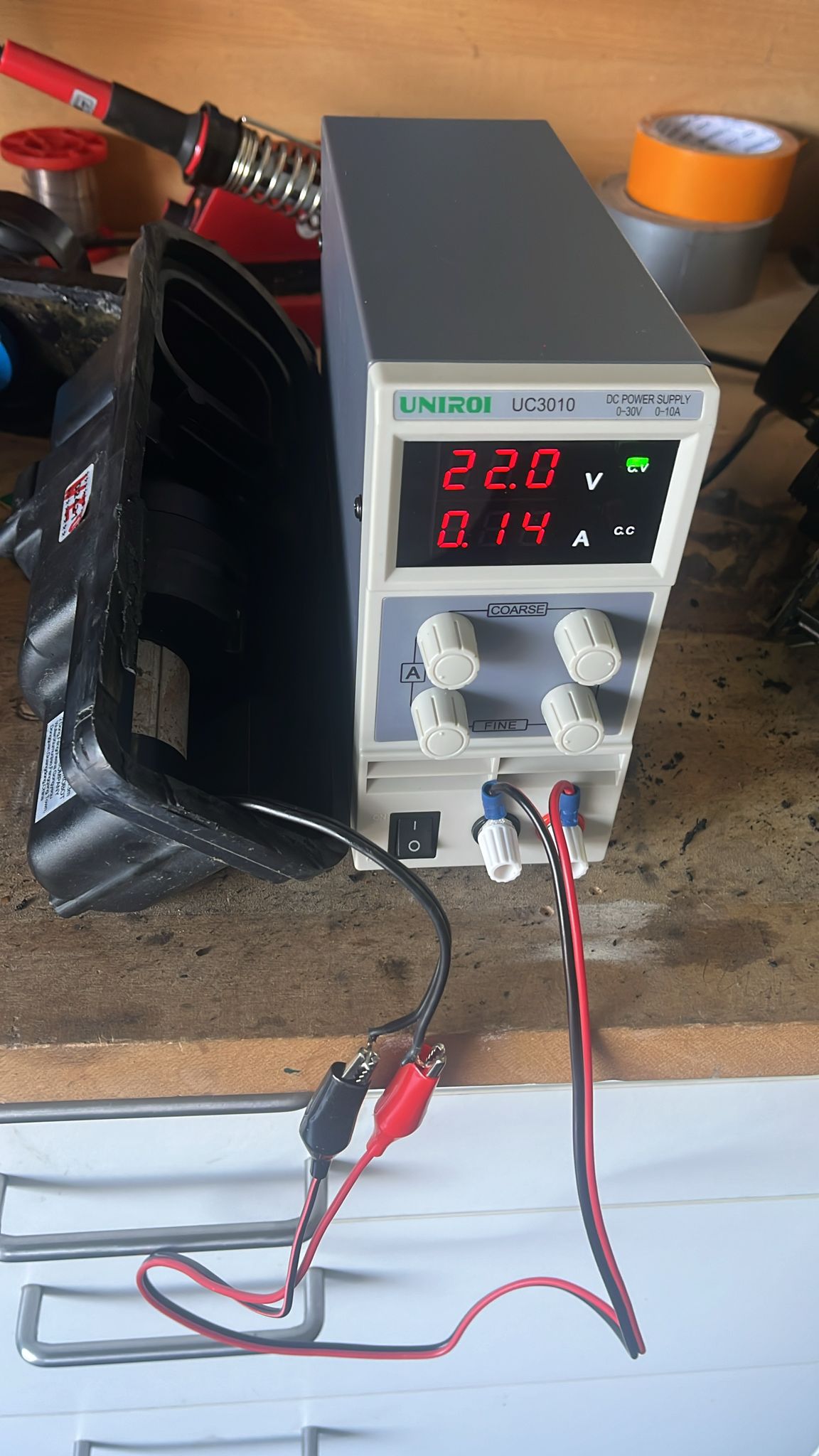

Da die mit 24V arbeiten, könntest du 24V an die (abgeklemmten) Motoren legen. Einer wird nicht laufen und viel Strom ziehen. Den musst du gängig machen oder ersetzen.
Dass ein Gehäuse mit Luft innendrin und Kaneleinführungen bei Temperaturschwankungen nicht dicht ist verwundert nicht.

Danke für die Hinweise.

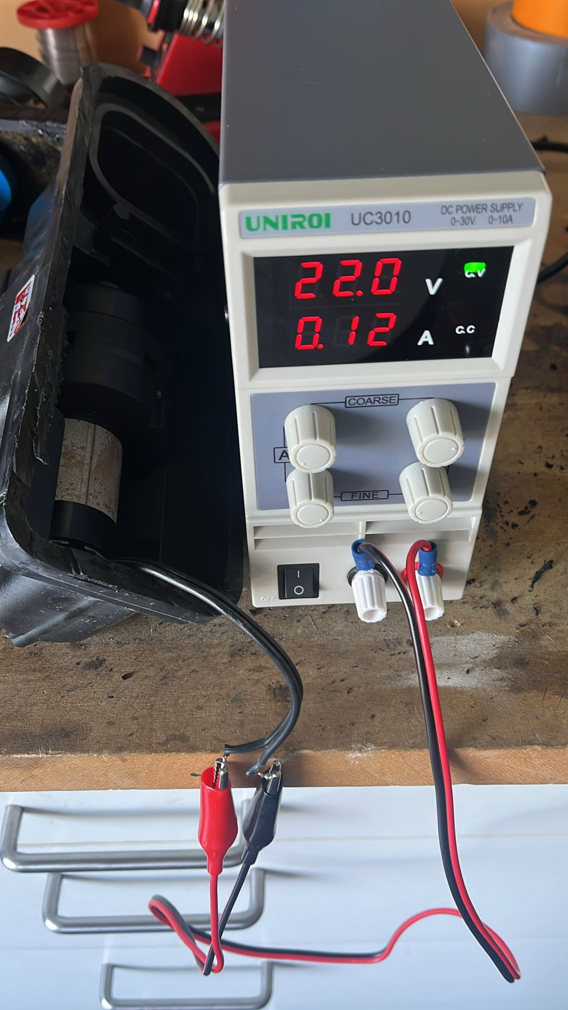

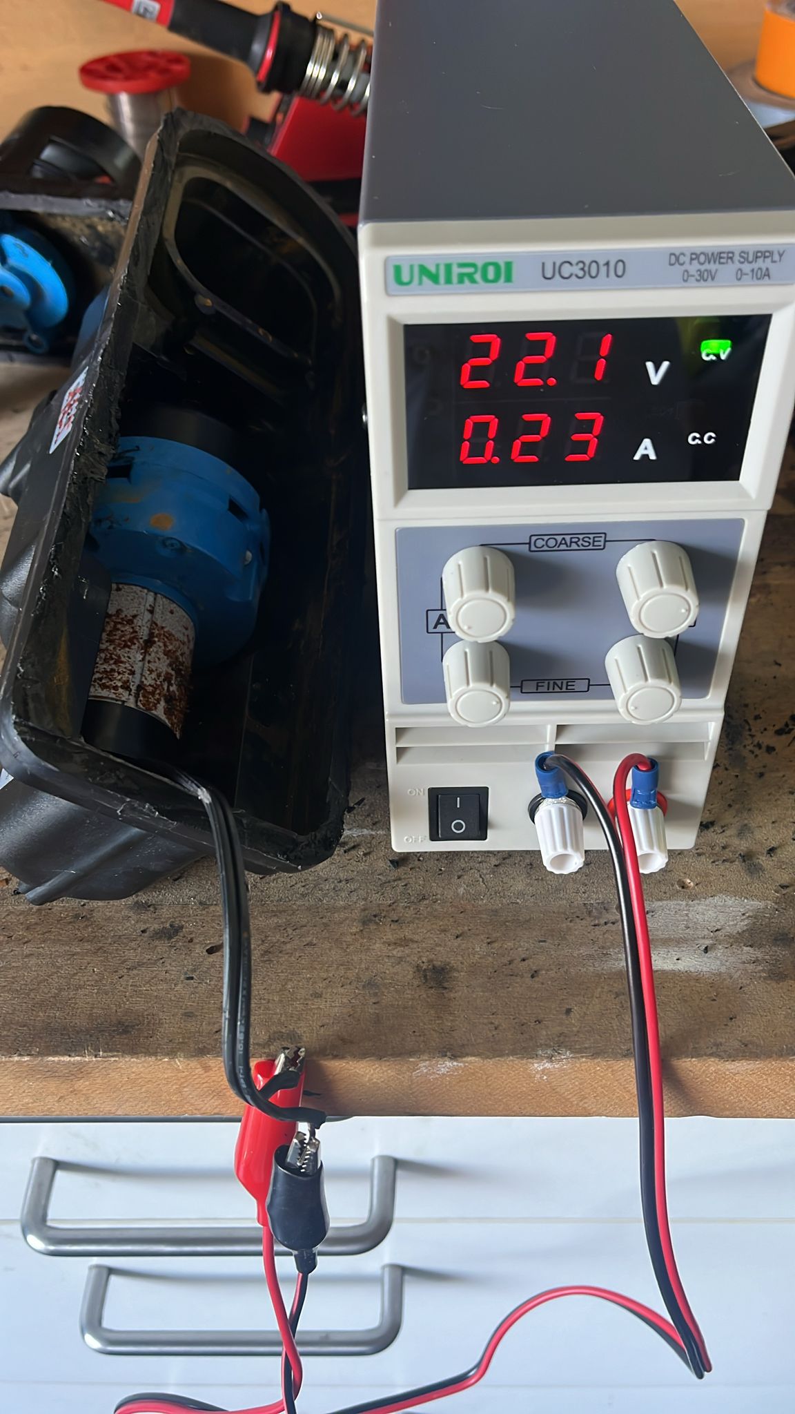

Motoren sind abgeklemmt.
Ich habe das Labornetzteil auf 22 V eingestellt und den Strom hochgedreht, bis der Motor sich gedreht hat - ist das so ok?
Die Motoren für die Pumpen habe ich ebenfalls abgeklemmt und mit 22V versorgt. Beide drehten sich bei folgenden Strömen
alt: 0,45 / 0,55 neu: 0,48 / 0,69
Das sind gute Messungen, beide Motoren funktionieren und sie ziehen nicht zu viel Strom (Überlast, Abschalting)

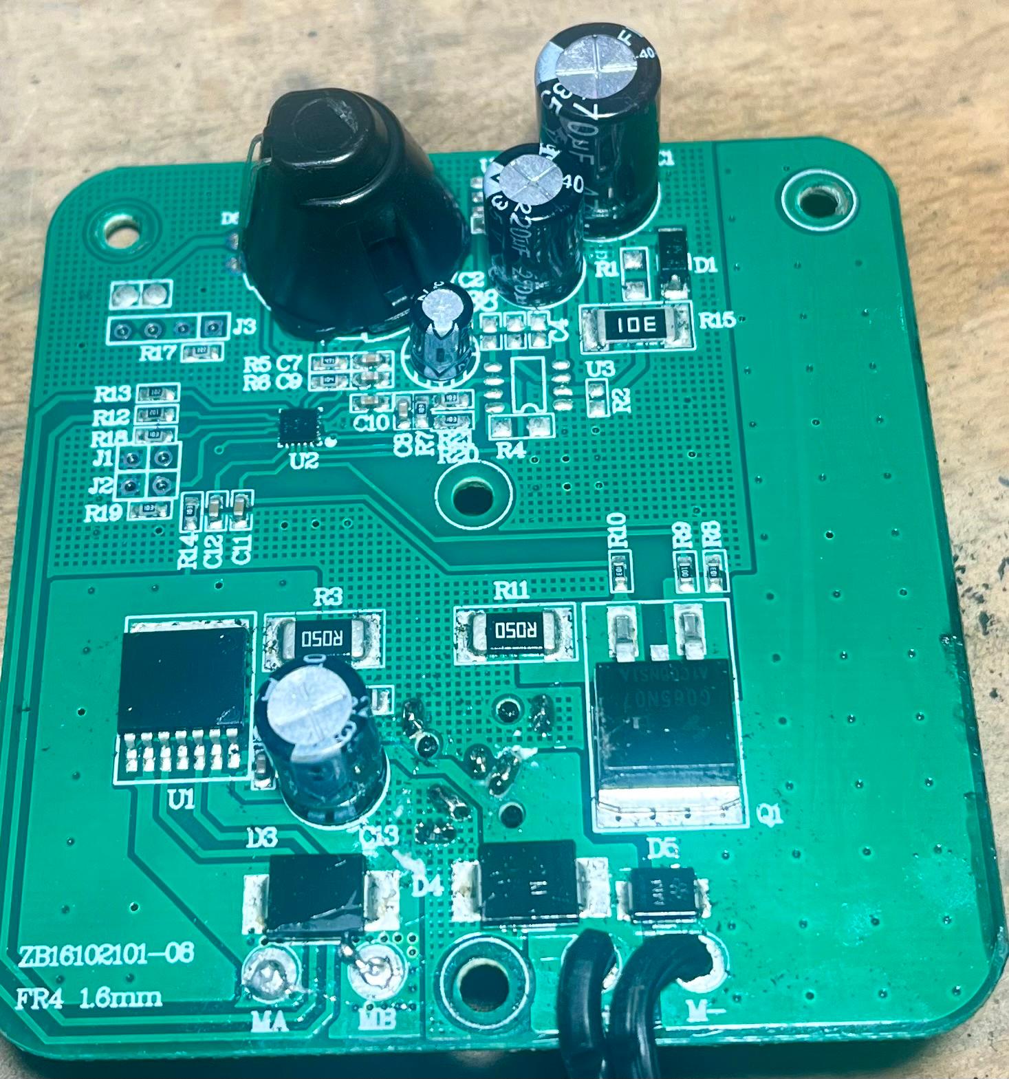

Hat die andere Platine auch Wasser abbekommen ?
Der uC ist der winzige U2
Es gibt 2 Motoransteuerungen: ein MOSFET Q1 mit Freilaufdiode D5 für die Pumpe und eine Vollbrücke U1 fur den vor/rückwärts Motor.
Wenn die richtig angesteuert werden (Gatesignal über R9 bzw. Eingangssignale über R12 R13) , dann sind die defekt, sonst der uC.
