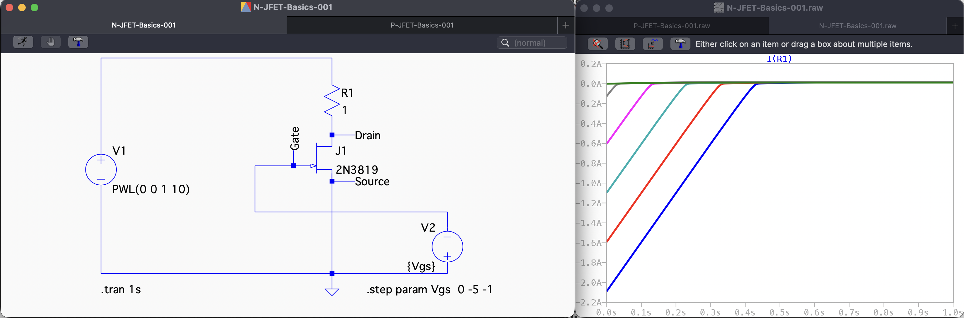

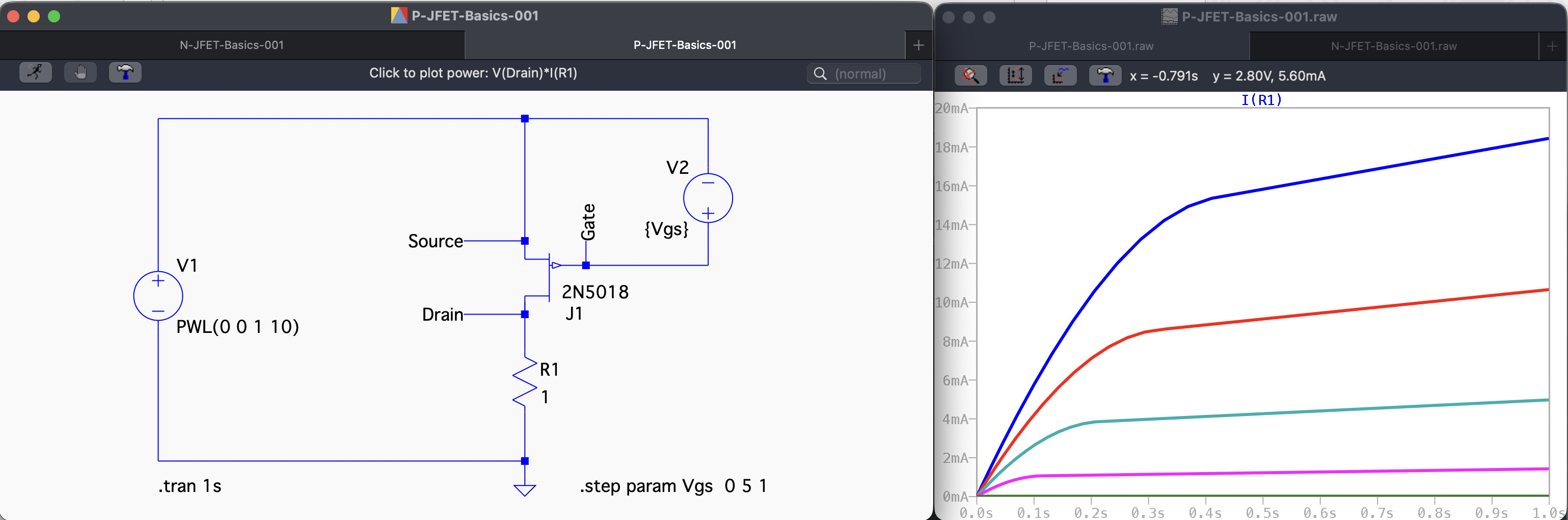

Liebe Forengemeinde,
ich beschäftige mich gerade etwas mit JFET-Transistoren und komme bei
der Bestromung/Bespannung der P-Channel-Typen etwas ins Schwimmen.
Bitte prüft einmal die Bilder im Anhang, ob die Polaritäten der
Spannungen so richtig sind - einmal für N-JFET und einmal für P-JFET.
Außerdem noch 2 kleine Fragen:
- Beim N-JFET muss stets Ugs < 0 sein, stimmt's?
- Beim P-JFET muss stets Ugs > 0 sein, stimmt's?
Danke schon einmal für Eure Mühen!
Viele Grüße
Igel1

von Michael B. (laberkopp)
Andreas S. schrieb:
> ob die Polaritäten der Spannungen so richtig sind -
Obwohl die Diagramme gut aussehen, ist + und - der V2 beim PFet verkehrt
für Param 5V.
Du siehst die Diode von G nach S im Schaltbild des Fet, die darf nie in
Leitrichtung gehen, die Ansteuerung geht in deren Sperrrichtung  -5V bei
NFet also richtig, 5V beim PFet wurde erfordern dass V2 + und -
vertauscht sind.
Also entweder V2 umpolen, oder aus 5V nun -5V machen.

von Enrico E. (pussy_brauser)
> für Param 5V.
Genau umgekehrt! Beim P-JFET ist die Vorspannung V2 richtig rum
angeschlossen, aber beim N-JFET ist die Vorspannung verkehrt rum
angeschlossen.
Ein N-JFET (N-Kanal-Sperrschicht-Feldeffekttransistor) ist ein
selbstleitendes Bauelement. Um ihn zu steuern (sperren), benötigt das
Gate eine negative Vorspannung gegenüber dem Source. Dadurch wird der
leitende Kanal durch eine größer werdende Raumladungszone abgeschnürt,
wodurch der Drainstrom geregelt wird.
Die Gate-Source-Spannung darf niemals positiv werden. Sobald das
Gate-Potenzial positiver als das Source-Potenzial wird, öffnet sich der
pn-Übergang und es fließt ein unzulässig hoher Strom vom Gate in den
Kanal, was den Transistor zerstören kann. Deswegen sehen die Kurven in
dem Diagramm beim N-JFET auch so extrem geradlinig aus.

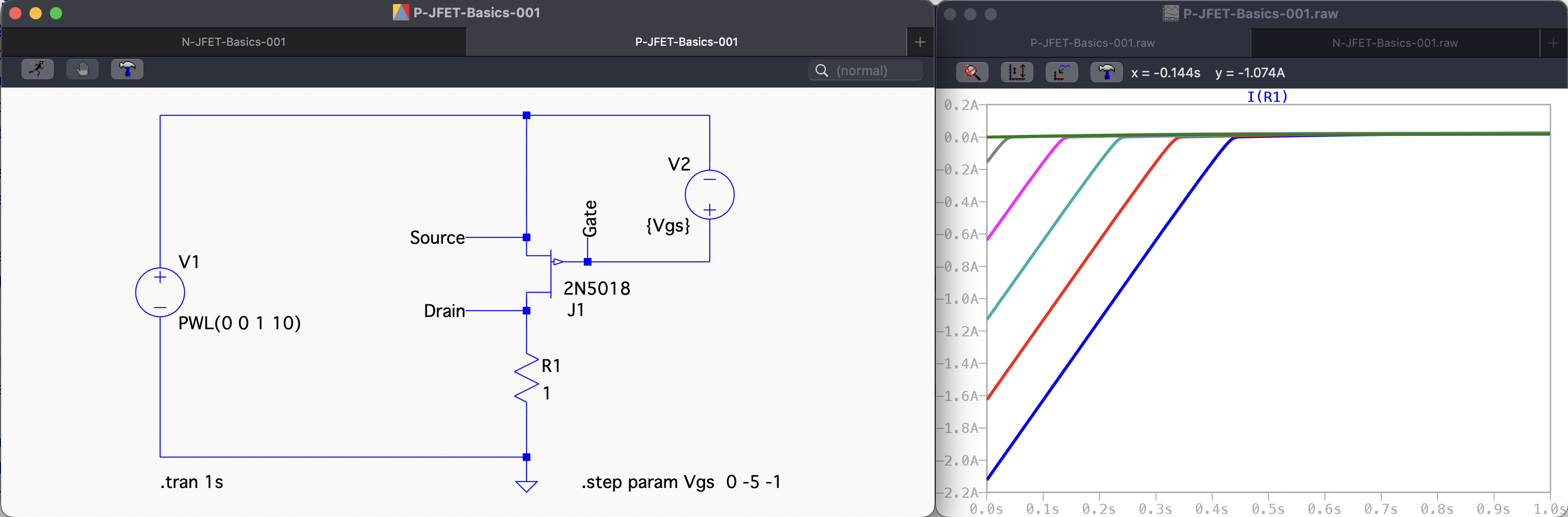

von Andreas S. (igel1)
Michael B. schrieb:
> für Param 5V.
Hmmm ... wirklich?
Nein, die sehe ich nicht: ich sehe vielmehr einen P-Channel JFET, dessen
Drain-Source-Kanal P-dotiert und dessen Gate N-dotiert ist. Daraus
ergibt sich für mich ein PN-Übergang von Source nach Gate und somit sehe
ich eine Diode von S nach G (zumindest beim P-Channel JFET).
Und weil genau dieser PN-Übergang nicht leitend werden darf, so ergibt
sich für mich, dass das Potenzial am Gate gleich oder höher sein muss,
als das an Source - und genau das ist der Fall in meiner Schaltung aus
dem Eingangsthread, wenn V2 von 0 ... 5V ansteigt.
> die darf nie in
> vertauscht sind.
Habe ich spaßeshalber mal gemacht - das Ergebnis siehst Du im Anhang -
es sieht m.M.n. nicht gut aus.
Viele Grüße
Igel1

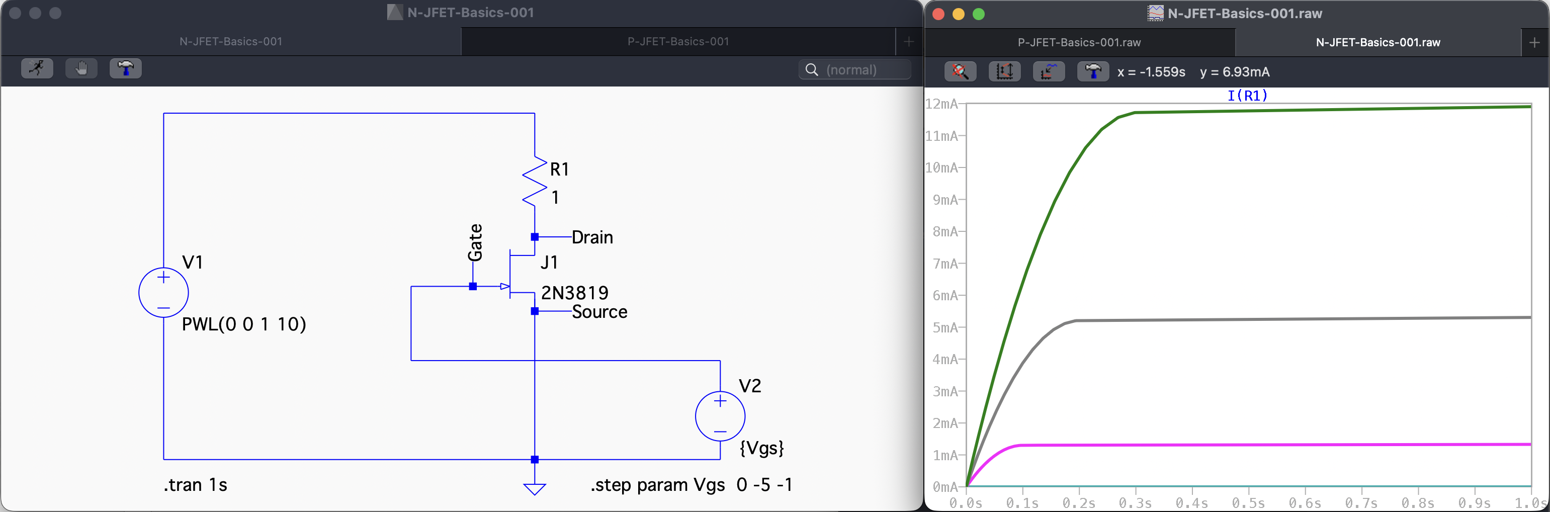

Enrico E. schrieb:
>> für Param 5V.
> angeschlossen.
Ach herrlich - Euch scheinen diese JFETs genauso zu verwirren wie mich
All Deine Erklärungen kann ich gut nachvollziehen (danke dafür) aber mit
Deiner Schlussfolgerung - nämlich, dass ich beim N-JFET die Vorspannung
V2 umdrehen muss - liegst Du m.M.n. falsch:
Vmtl. hattest Du übersehen, dass ich die Vorspannung am Gate
schrittweise negativ mache: die LTspice-Direktive ".step param Vgs 0 -5
-1" bewirkt nämlich, dass die Gatespannung von 0 bis -5 Volt abfällt, in
Schritten um jeweils -1.
Wenn ich V2 herumdrehen würde, so würde das m.M.n. ziemlich fatale
Folgen haben (siehe Bild im Anhang).
Viele Grüße
Igel1

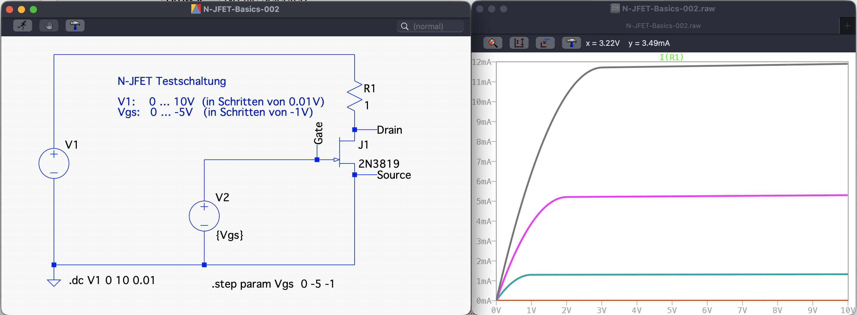

von Arno R. (arnor)
Andreas S. schrieb:
> Ich bin mir inzwischen relativ sicher, dass die Schaltungen aus meinem
> Eingangsthread in Sachen Polarität korrekt sind.
Ja, sind korrekt.
Eins aber noch:
Eine Arbeitspunktspannung zu ändern, indem man eine zeitabhängige (PWL-)
Quelle einbaut und dann eine Transientenanalyse macht, ist ja an
Umständlichkeit und Unübersichtlichkeit kaum noch zu übertreffen. Jeder
Simulator hat für diesen Zweck eine ganz einfache DC-Analyse eingebaut.
Man sagt einfach: "ändere V1 von da bis da" und fertig, man bekommt dann
auch automatisch eine vernünftig beschriftete X-Achse und muss nicht
Zeit in Spannung umrechnen.

von Rainer W. (rawi)
Enrico E. schrieb:
> Genau umgekehrt! ..., aber beim N-JFET ist die Vorspannung verkehrt rum
> angeschlossen.
Nein
> Die Gate-Source-Spannung [beim N-Kanal] darf niemals positiv werden.
Wird sie auch nicht. V2 wird über Parameter auf 0, -5 und -1 V gesetzt.
Warum guckst du nicht selber? Wenn das Gate gegenüber dem Kanal die
falsche Polarität bekommt, fängt der Namensgebende pn-Übergang an zu
leiten und es fließt ein Strom ins Gate. Den kannst dur dir ansehen.
In LTSpice gibt es keinen magischen Rauch.
Andreas S. schrieb:
> Also Leute ... auch wenn die Antworten von Laberkopp und Enrico
> m.M.n.
> falsch waren (nichts für ungut ...), so haben sie mir dennoch irgendwie
> geholfen, klarer zu sehen:
> Das war dann wohl der klassische Rubber Duck Effekt
(https://www.rnd.de/gesundheit/rubber-duck-debugging-wie-reden-mit-gummiente-hilft-probleme-zu-loesen-FNJFW4N4MBA67PRXY5CYOB3DQI.html).
Kleiner Nachsatz ist mir noch wichtig, weil ich im oben zitierten Post
vermutlich recht undankbar und unfreundlich rübergekommen bin:
Ich wollte weder Enrico noch Laberkopps zu meinen "Gummienten" machen
das steht mir fern!
Es war einfach nur der "Rubber Duck Effekt", der zugeschlagen hat:
Kaum erklärt man sein Problem einem Dritten, schon klärt sich das
Problem wie von Wunderhand vor den eigenen Augen auf.
Ich danke daher Enrico und Laberkopp nochmals explizit für ihren
Versuch, mir hier zu helfen!  Auch wenn ich Euch mit meinen verqueren
LTspice-Darstellungen ganz offensichtlich auf die falsche Bahn
gelenkt habe, so habt Ihr mir doch mit Eurer Erklärungen sehr geholfen.
Und auch an Anrno R. geht noch ein Dankwort heraus:
Habe Deine Anregung aufgegriffen und das ganze nochmals per .dc Analyse
umgesetzt (siehe Anhang)- das ist in der Tat übersichtlicher.
Viele Grüße
Igel1
