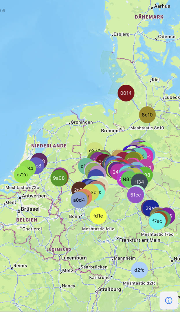

Hallo, setze mich gerade mit Meshtastic auseinander und betreibe einen
Heltec v4 mit abgestimmter und abgesetzter Teleskopantenne in Höhe eines
schrägen Dachfensters außen. Standorthöhe etwa 100 Meter im urbanen
Randgebiet von Mitteldeutschland zwischen Hannover und Kassel.
Innerhalb eines Tages "hört" der Heltec etwa 250 andere Nodes. Teilweise
welche absurd entfernt wie beispielsweise in England, oder Hamburg, oder
Stuttgart. Selbst wenn der Lora Chip SX1276 reichlich empfindlich ist,
so sind mir diese Entfernungen doch reichlich suspekt. Bis mir gestern
Abend noch was anderes eingefallen ist und zwar Aircraft Scatter. Wie
wahrscheinlich ist dieses Szenario und gibt es noch andere
nachvollziehbare Erklärungen? Ja klar weiß ich das einige die Dinger mit
an Ihren UL Drachen binden und andere Scherze (hat man zu Ostern gesehen
als das jemand offensichtlich im Bereich Köln gemacht hat) Aber die
Möglichkeit Aircraftscatter gezielt einzusetzen hat was. Unter
Amateurfunkern gibt es ja diese Diziplin. Ich komme auch drauf, weil
eine Hauptflugroute direkt hier über das Weserbergland führt. Ok, aber
einige werden jetzt den Donatplot einer Teleskopantenne ins Feld führen
und wenig geeignet für derartiges. Jedenfalls wäre ich an Erklärungen
interessiert die das Geheimnis dieser enormen nichtmal einmalige
Reichweite von 2-300 KM oder mehr, wenigstens etwas mehr
Realitätssubstanz verleihen könnten, damit ich, oder andere die
Gesamtgemengelage besser einschätzen können.

Der wird die Nachrichten nicht direkt empfangen, sondern eben über
mehrere Hops.
Das kann man wenn ich mich richtig erinnere in der Detail-Statistik
unter den Einträgen von den jeweiligen Gegenstellen sehen.
Und was natürlich auch passieren kann ist, dass der Absender der
Nachrichten da absichtlich oder aus versehen einen unsinnigen Standort
reinkonfiguriert hat. Natürlich wird das nicht bei vielen sein, aber
unrealistisch ist es nicht.

Wer sagt, dass da korrekte Positionen gesendet werden. In der Software
kann man einerseits eine fixe Position einstellen, andererseits sollen
GPS Empfänger auch schon "kreative" Postionen gemeldet haben.
Ausserdem werden von den meisten Meshtastic Nodes Nachrichten
weitergeleitet, maximal bis zu 7 Hüpfer sind möglich, mit Tricks auch
mehr (manche Geräte Rolle erhöht bei manchen Empfängern/Sendern den
Hüpfzähler nicht)

genauer gesagt auf 869.5 MHz. Ja das wäre interessant zu wissen, ob ein
Knoten meinetwegen in Walsrode der einen Knoten in Hamburg gehört hat,
das nach weiter südlich per Hop durchreicht. Das wäre eigentlich
Blödsinn, weil so noch mehr Traffic entstünde. Wenn ich nun diejenigen
ausschließe die ihrem Node unsinnige Standortdaten verpassen und
diejenigen die sie mit im Auto, oder UL mit sich rumfahren, bleiben
immer noch eine Menge unerklärliche Reichweiten übrig. Habe jetzt schon
2x einen aus England auf der Karte gesehen. Im Flachland mag das noch
angehen, aber hier mit etlichen 500m Höhenzügen dazwischen eher weniger.
Interessant ist die bevorzugte Empfangsrichtung die ich vom ADSB Empfang
her kenne, die eben auch die Charakteristik der Antenne mitsamt ihres
Standortes  beschreibt, wenn man die Radar Range Ringe einschaltet,
erscheint nach etwas längerer Zeit eigentlich ein sehr interessanter
Plot. Die Empfangsrichtung hier ist auch auffällig nach Nord Nord West
bis West verschoben. MeshCore, oder MeshCom hab ich auch schon
ausprobiert, aber da ist hier so gut wie nichts los. Bei Meshtastic um
diese Frage zu beantworten kann man sowohl öffentliche Nachrichten, als
auch private Nachrichten schreiben. Man legt einfach einen neuen Kanal
an, generiert einen Schlüssel. Der Buddy legt einen Kanal mit demselben
Namen an, der Schlüssel wird ausgetauscht und dann ist man verschlüsselt
unter sich. SDR Angel hat ja ein Meshtastic Decoder PlugIn, mit welchem
man das sehr gut überprüfen kann. Aber das mit dem Aircraft Scatter werd
ich mal weiterverfolgen und eine Antenne in Richtung Flugroute richten.
Eventuell kann das Programm AirScout von DL2ALF dabei helfen.

Meshtastic ist da durchaus sehr doof was das anbelangt. Jedes Gerät
schickt alle empfangenen Nachrichten die an jemand anderen adressiert
sind auch wieder hinaus (wenn Hop-Count noch nicht 0). CLIENT mit bissl
Verzögerung und lassen es eventuell wenn sie eine Kopie empfangen.
ROUTER schicken alles sofort wieder raus. Dann gibts auch Mischformen.
Die App zeigt einem übrigens die Anzahl der Hops an die eine Nachricht
genommen hat bzw. wieviel noch "übrig" sind. Es gibt auch eine
traceroute-Funktion, die die genommenen Relaystationen mit aufzeichnet,
das geht aber nur durch, wenn wenig Verkehr ist.
Ich seh hier (Linz/Österreich, sehr schlechte Empfangsposition in einem
Tal) Knoten bis Augsburg, die sind natürlich alle nicht direkt. Direkten
Kontakt gibts mit 2 oder 3 anderen Knoten, abhängig vom Wetter.

eingefügt. Dann nach lat /lon gesucht und hier
https://gps-coordinates.org  einige zum Test eingegeben. Auch hier
bestätigt sich die enorme Reichweite von 100 KM, oder mehr. Bliebe noch
falsche GPS Standorteingaben.
Man selbst kommt mit einer HaFu und 2 Watt kaum 2 KM weit, nur weil ein
bischen Berg, Gebäude und Gebüsch dazwischen sind.
Wie ist so ein SX1262 aufgebaut das er noch Dinge unter der Grasnabe
hören kann, insbesondere deswegen, weil das SRD Band inzwischen total
verseucht von RTK Signalen massenhaft verkaufter Mähroboter ist?
von Stefan P. (form)
Solche Reichweiten sind mit LoRa schon möglich, ist ja genau dafür
gemacht.
Es dekodiert relativ zuverlässig bis etwa 15 dB UNTER DEM RAUSCHEN.
Habe auch schon Direktverbindungen über 100 km gehabt - mit kleinen 3
dBi Antennenstummeln auf jeder Seite. War aber freie Sichtverbindung.
Bei deiner Beobachtung hast Du aber vermutlich auch Positionsdaten von
Stationen hereinbekommen die Du nicht direkt selbst gehört hast, sondern
die über andere weitergeleitet wurden. Da musst Du dann auf die Anzeige
der zurückgelegten Hops achten.

von Klaus B. (forrestjump)
also ich bin erstmal desillusioniert. Ohren wie eine Schnee Eule zu
haben ist ja ganz nett, aber ich komm hier nicht von der Ranch, ohne das
ein anderer Node in Quasi Sichtweite ist. Irgendwie ist das paradox jede
Menge Nodes aus Hannover und gar bis fast nach Osnabrück zu sehen, aber
selbst wird man nicht gehört. Mal nach einem anderen Standort umschauen.
Aber nach dem Tip hier werden die Erfolgsaussichten mit dem Heltec v4
hoffentlich steigen ;-)
