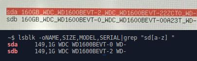

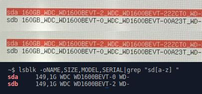

Das Backup lief in die falsche Richtung, ich hatte jetzt das System von
2019. Zu der Zeit hatte ich eine andere Maus und einen anderen Router.
Nachdem ich das System wieder aktualisiert hatte, habe ich erneut ein
Backup angestoßen und mir diesmal vorab mittels CrystalDiskInfo die
Nummern der Platten notiert und genau aufgepasst. Denn Clonezilla zeigt
zu sda bzw. sdb auch die Nummern der Platten an. Und es ist so, dass sda
nicht die Quellplatte ist und sdb nicht die Zielplatte, sda und sdb sind
vertauscht. Habe dann von sdb nach sda kopiert und es hat gepasst.

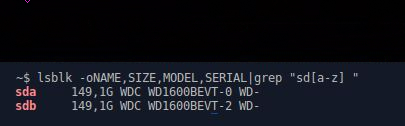

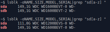

Klarheit verschafft stets ein:
~$ lsblk -oNAME,SIZE,MODEL,SERIAL|grep "sd[a-z] "
sda    232,9G Samsung_xxxxxxxxxxxxxxxxx xxxxxxxxxxxxxxx
sdb    186,3G STxxxxxxxxx               xxxxxxxx
sdc    931,5G SAMSUNG_xxxxxxx           xxxxxxxxxxxxxx
sdd      1,4T SAMSUNG_xxxxxxx           xxxxxxxxxxxxxx
sde      3,6T STxxxxxxxxx-xxxxxx        xxxxxxxx
sdf     28,6G Ultraxxxx                 xxxxxxxxxxxxxxxxxxxx
Darf man sich in ein bash script schreiben.

Neustart: Neue Zuteilung von sda und sdb zu den Platten möglich.
Also: Hersteller/Typ/Grösse/ggf.Seriennummer checken!

von Rolf (rolf22)
Hans H. schrieb:
> Was ist da angebrannt?
Dein Fehler: Du hast nur auf die logische Platten-Bezeichnungen geschaut
und irrtümlicherweise angenommen, dass die immer und ewig mit denselben
physischen Platten verbunden sind. Sind sie aber nicht.
> Bin aber kein Linux-Experte.
Wenn du unter Windows D: nach E: kopierst, kann dir genau dasselbe
Missgeschick passieren.
> Arbeite dabei die Reihenfolge stets streng nach Checkliste ab.
In der Checkliste fehlt der Punkt "Prüfe vor dem Starten des Kopierens
zweimal, ob wirklich die richtige physische Platte als Zielplatte
genutzt wird."

von Hans H. (wen_h)
Habe das Ganze nochmal laufen lassen und paar Aufnahmen vom Bildschirm
gemacht. Die rot hinterlegte Platte ist eindeutig und wiederholt die
Zielplatte.
Weiß jemand, was -2 und -0 in Bildmitte bedeutet?
Lass den mal laufen:Beitrag "Re: Clonezilla vertauscht sda mit sdb"
Ich vermute dass die -2 -0 zum Festplattentyp gehören. Vielleicht eine
Evolutionsstufe.

von Hans H. (wen_h)
Hab es mal laufen lassen, Ergebnis in der unteren Bildhälfte.
Hier stimmt die Zuordnung, sdb ist die Zielplatte.
Die MDL-Nummer wird bei dem Kommando nicht ausgegeben.
Was sagt uns das jetzt?
Dass Clonezilla sda und sdb vertauscht?
von Norbert (der_norbert)
Das sieht für mich zunächst ganz so aus.
Und es scheint ein echter Fehler zu sein.
Außerdem steht das 2ZCT0 sowie 0A23T aller Wahrscheinlichkeit nach in
VER (was ich bei der Auflistung der Variablen unterschlagen hatte).
Was mir allerdings unangenehm auffällt, beide Clonezilla Images (Bilder)
sind identisch, aber das lsblk muss zwangsläufig neuer sein (und nach
einem Neustart).
Also passt da irgend etwas nicht zusammen bei dem was du uns hier
zeigst.
Doublette1: Beide Images untereinander
Doublette2: Gestapelt und eines mit grünem Marker versehen
Doublette3: Unterschied
von Hans H. (wen_h)
Habe jetzt keinen blassen Schimmer, was zu mir damit zeigen oder sagen
willst, wenn du mein Bild 3x auseinander pflückst und wieder
zusammensetzt. Auch kann ich in deinem zweiten Bild weder einen Stapel
noch einen grünen Marker erkennen.
Aber egal, das Ergebnis des Testlaufes ist eh hinfällig. Denn beim
Booten gab es nur die internen Platte, die zweite Platte habe ich erst
nach dem Booten eingeschoben. Denn ich konnte mich finster daran
erinnern, dass es vor Jahren mal erhebliche Probleme gab, weil das
Notebook - gestartet mit zwei Platten - von der zweiten Platte (der
Backup-Platte) bootete und ich dies erst viel zu spät bemerkt hatte. Für
den Testlauf hätte ich die Backup-Platte formatieren müssen.
Aber man hat ja noch paar Platten in der Schublade liegen. Also eine
120er Platte eingeschoben und das Notebook mit zwei Platten gestartet.
Jetzt ist es amtlich, in dem Fall wird die zweite Platte zu sda, siehe
Bild untere Hälfte. Die WD1600BEVT-0 ist immer die fest eingebaute
System-Platte.
Also vertauscht nicht Clonzilla sda mit sdb, sondern das macht mein
Notebook, wenn man das Gerät mit zwei Platten startet. Was beim Booten
von Clonezilla via USB-Stick m.W. unvermeidbar ist.
> Bild untere Hälfte.
Tu mal Butter bei die Fische. Dein Bild
(https://www.mikrocontroller.net/attachment/preview/698325.jpg) zeigt
zwei lsblk-Befehle und deren Ergebnisse. Liegt dazwischen WIRKLICH kein
Bootvorgang?
Falls doch, ist das Bild so irreführend wie deine früheren Bilder. Es
wurde dann nichts vertauscht, sondern lediglich nach dem Booten anders
zugeordnet. Womit man immer rechnen muss, wie inzwischen x-mal erklärt.

von Hans H. (wen_h)
Norbert schrieb:
> Hans H. schrieb:
>> Habe mal VER eingebaut, das erzeugt hier nur eine Fehlermeldung.
> Wundert mich nicht. Weil ich es aus Versehen falsch herum angegeben
> habe.lsblk  -oNAME,SIZE,MODEL,REV,SERIAL | egrep '^NAME|sd[a-z][^0-9]'
> So isses besser.
Jo, so sieht es bedeutend netter aus. Wobei REV die Firmwareversion der
Platte anzeigt und nicht die MDL. Clonezilla und auch Windows zeigen die
frisch formatierte Testplatte im DVD-Schacht als WD1200BEVS-08RST2 an.
So steht es auch auf dem Label der Platte.
Habe jetzt mal bei meinem 14" IBM-Thinkpad diese 120GB-Platte als zweite
Platte in den DVD-Schacht eingeschoben, das Notebook eingeschaltet und
Ubuntu gebootet. Bei dem Gerät stimmt die Zuordnung von sda und sdb, die
zweite Platte im DVD-Schacht ist die Zielplatte (sdb), siehe Bild 1.
Bei meinem 15" IBM-Thinkpad steckte ebenfalls die 120GB-Platte als
zweite Platte im DVD-Schacht. Bei genau gleicher Startmethode ist die
Zuordnung nun eine andere, sda/sdb sind vertauscht. Die fest eingebaute
Platte mit 160GB wird zur Zielplatte (sdb), siehe Bild 2.
Rolf schrieb:
> Liegt dazwischen WIRKLICH kein Bootvorgang?
Da lag ein Bootvorgang dazwischen, ist aber jetzt hinfällig. Das
wirkliche Problem ist den beiden vorigen Absätzen beschrieben und in den
beiden Bildern dokumentiert.
Die Angabe bei Clonezilla bzgl. der Auswahl von Quell- und Zielplatte,
"sda ist die erste Platte und sdb die zweite Platte" dürfte so dort
nicht stehen, da sda und sdb offensichtlich beliebig sind.
Clonezilla gibt absolut korrekt an, welche Platte als Erste, als Zweite
usw. detektiert wird.
Es ist nur deine Wahrnehmung, dass eine von dir präferierte Platte
unbedingt die "Erste" sein muss.

von Hans H. (wen_h)
Dann mal anders: Ein User hat ein Notebook mit einer fest eingebauten
Platte. Nach dem Booten von Ubuntu zeigt ihm das Kommando lsblk die fest
eingebaute Platte als erste Platte im System an (sda).
Dann schiebt der User im laufenden Betrieb eine zweite Platte in den
DVD-Schacht, selbige wird ihm dann vom Kommando lsblk als zweite Platte
im System angezeigt (sdb).
Nun schaltet der User sein Notebook aus und wieder ein, das Kommando
lsblk wird ihm nun die fest eingebaute Platte als zweite Platte (sdb)
anzeigen und die neu hinzugekommene Platte als erste Platte (ada).
Wie erklärst du dem User die dahinter steckende Logik?
von Rbx (rcx)
Intrusion bzw. Schadsoftware.
von 900ss (900ss)
Hans H. schrieb:
> Wie erklärst du
Der Rechner erkennt das Laufwerk im DVD-Schacht beim Bootvorgang zuerst
wenn eines vorhanden ist und das wird dann sda.
Manchmal ist das im BIOS konfigurierbar (Bootreihenfolge) ob die
"externen" Laufwerke als erstes erkannt werden.
Nachtrag: Stand hier auch schon
Jack V. schrieb:
> es geht dabei darum, welche
> Platte sich zuerst am Controller anmeldet.
von Alexander (alecxs)
Hängst Du etwas nachträglich ein landet es weiter hinten, nämlich da wo
noch was frei ist. Es sei denn, man hat wie in Windows einen
Laufwerksbuchstaben schon reserviert.
Der Kernel vergibt die Buchstaben in der Reihenfolge in der er die
Geräte findet, welche Festplatte auch immer zuerst ready meldet.
SATA‑Controller werden in der Reihenfolge ihrer PCI‑Busnummern
abgefragt; jeder SATA-Controller hat mehrere Ports, aus der sich eine
Reihenfolge (für den Scan) ergibt.
Eine HDD kann auch an manchen Tagen etwas länger zum Spindeln brauchen
als die andere. Das ist vollkommen deterministisch, selbst wenn es
willkürlich aussieht. Und wenn es am Ende die Kapazität eines bestimmten
Kondensators ist.
So wie ich es zuvor (aber anscheinend erfolglos) erklärte.
Norbert schrieb:
> … gibt absolut korrekt an, welche Platte als Erste, als Zweite
Versuchen wir's anders.
Zwei SATA Anschlüsse. Die interne Platte steckt an Anschluss Zwei.
Sie wird beim booten erkannt ──▶ sda
Eine Zweite wird nun im Betrieb an Anschluss Eins hinzu gefügt.
Sie wird erkannt ──▶ sdb
Nun wird gebootet.
Anschluss Eins wird zuerst abgefragt ──▶ sda
Anschluss Zwei wird abgefragt ──▶ sdb
Voilà
