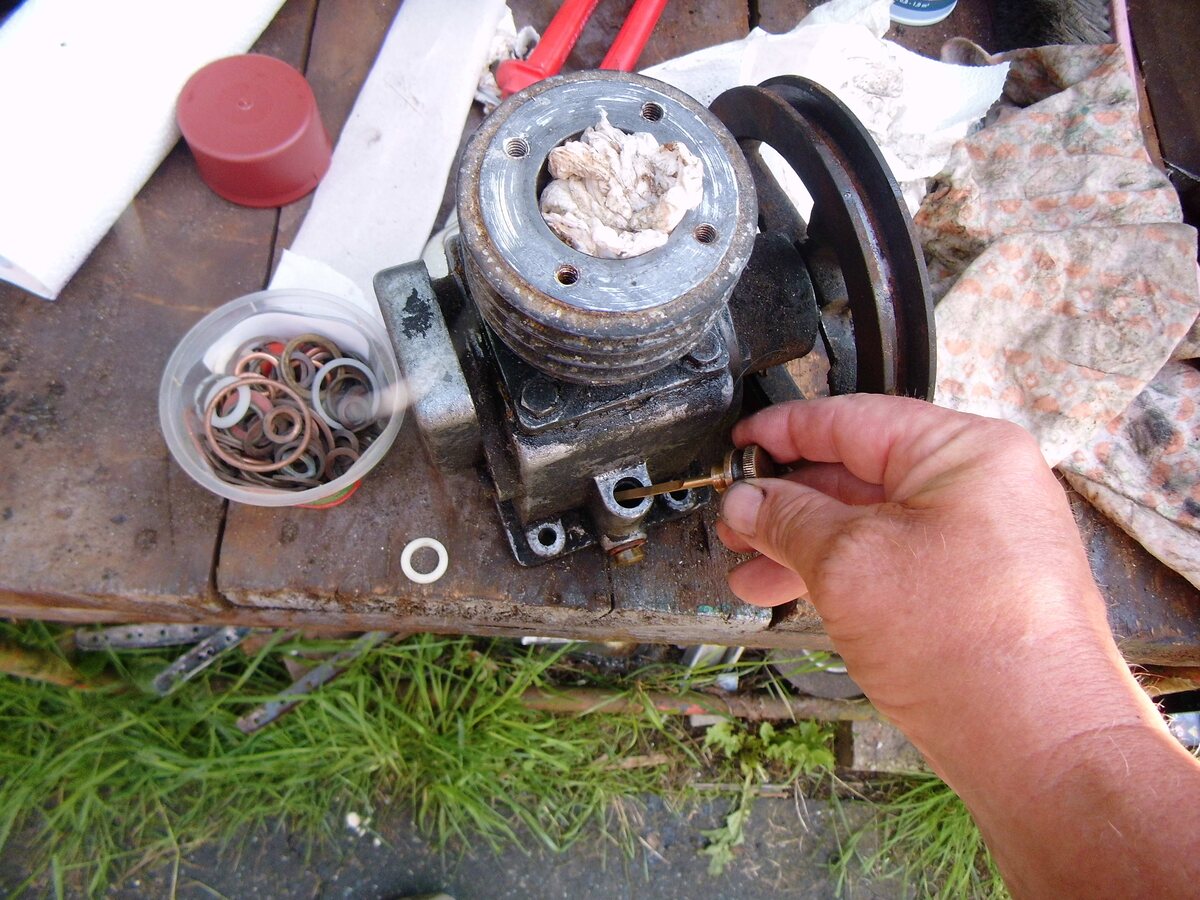

Wer kennt so einen Membranen- Kopf (oder Ventil- Kopf) eines Luft-
Kompressors ?
Fabrikat und Alter unbekannt, hat einige Jahrzehnte auf dem Buckel.
Lief bis vor einigen Tagen tadellos, war immer gut zum Lackieren und
Reifen- Aufpusten.
Bis sich der Schalter nachts einschaltete (Ja ! Von allein !!!), und das
Ding eine ganze Nacht hindurch komprimüste.
Elektromotor natürlich heiß, lief schwer, nachdem er sich abgekühlt
hatte, ging es wieder, aber... der Kompressor bringt keinen Druck mehr.
Kopf abgenommen, und gleich klar:
Der Membranenkopf: 2 dünne Blechmembranen, eine Einlaß, eine Auslaß, und
der Einlaß ist offen, wahrscheinlich hat er Dreck angesaugt, oder die
Membran hat was weggekriegt.
Die Auslaßseite funktioniert, man hört beim Saugen/ Pusten die Membran
klicken.
Aber Auslaß ist hin. Leider kein Erfolg mit Durchpusten, Reinigungsspray
oder Öl.
Ich kriege das Ding aber nicht auf. Definitiv besteht es aus 2 Teilen,
das sieht man in der Mitte der Stehbolzen- Löcher.
An der in der Seitenansicht sichtbaren Trennkante kann man es  nicht
aufhebeln. Die ist auch nur 0,5 mm, da paßt kaum was zwischen, und etwas
Druck, bricht am Rand was ab.
Es gibt wohl nur die Möglichkeit, daß es zusammengeschraubt ist, dann
aber mit einem Feingewinde...
...oder zusammengepreßt. Jemand meinte, mit einer Seite erwärmen, einer
Seite kühlen könnte was gehen.
Kennt jemand so einen Membranenkopf, und weiß, wie der montiert bzw.
zerlegbar ist ?

Ich werde erst einmal an den Stehbolzenlöchern versuchen, ob was geht-
etwas mit Gewalt in die Rille pressen, macht das Teil kaputt, das ist
Guß, ich hatte schon ein 0,6 mm- Sägeblatt dort vorsichtig rundherum
reingedrückt, ein winziges Stück am Rand ist abgeplatzt (Foto, rechter
Rand des Ventilkopfs).
Die Rille ist damit sicher nicht zum Aufhebeln gedacht.
Obwohl... gibt einen Marmeladenglas- Öffner, der genau so einen sehr
dünnen Keil in die Gummi- Rille drückt.
Kleiner Erfolg: Zwei  6 mm - Gewindestangen kurz in den Schraubstock
gespannt, diagonal gegenüberliegende Stehbolzenlöcher drauf, mit einem
Durchschlag gegen die Oberseite geschlagen, brachte immerhin einen sehr
geringen Versatz der Teile oben/ unten, also in der Bohrung eine besser
sichtbare Kante, aber das ist gerade so erkennbar. Ich will das Teil nur
nicht mit brutaler Gewalt kaputtkriegen.
Aber mit Wärme wird der nächste Versuch sein.

von Edi M. (edi-mv)
Wolf17 schrieb:
> Ich würde nach ausreichender Einölzeit mit Heißlagerung ringsum ein
> Messer mit breitem Rücken einschlagen, als Gegenauflage weiches Holz.
Ich habe als Reserve immer einen kleinen E- Kocher bereit, das Ding
angeworfen, Kompressor- Ventilscheibe mit reichlich WD40 vorgeweicht,
dünne Stanniolfolie auf die Kochplatte, der Ventilscheibe etwas "Dampf
unterm Hintern gemacht", 2 dünne Messer in die Rille, leichtes Drehen,
"Anhebeln", ein Stück drehen, wieder Anhebeln...
Nach einer Weile... endlich... wurde der Spalt größer !
Vorsichtig weiter, die Oberseite mit einem nassen Lappen etwas gekühlt-
nichts... die Kolbenseite gekühlt, und Schwwwwups !.. lagen da 2
Gußteile ganz unschuldig vor mir.
Drinnen ein teils zerfetztes Papier- Dichtblatt und 2
Stahl-Ventilblättchen, die nicht beschädigt zu sein scheinen.
Mehr ist da nicht.
Die Blättchen können sich in einer Einbuchtung frei bewegen, keine
Federn o. ä.
Ich denke, das Papier ist durch den nächtlichen Dauerlauf kaputt
gegangen, und ein Fetzen hat einfach das Einlaßblättchen blockiert, daß
es nicht schließen konnte.
So, dann werde ich das Zeug saubermachen, prüfen, ob die Blättchen noch
ok sind, und dann neue Papierdichtung, und die Ventilplatte wieder
zusammensetzen.

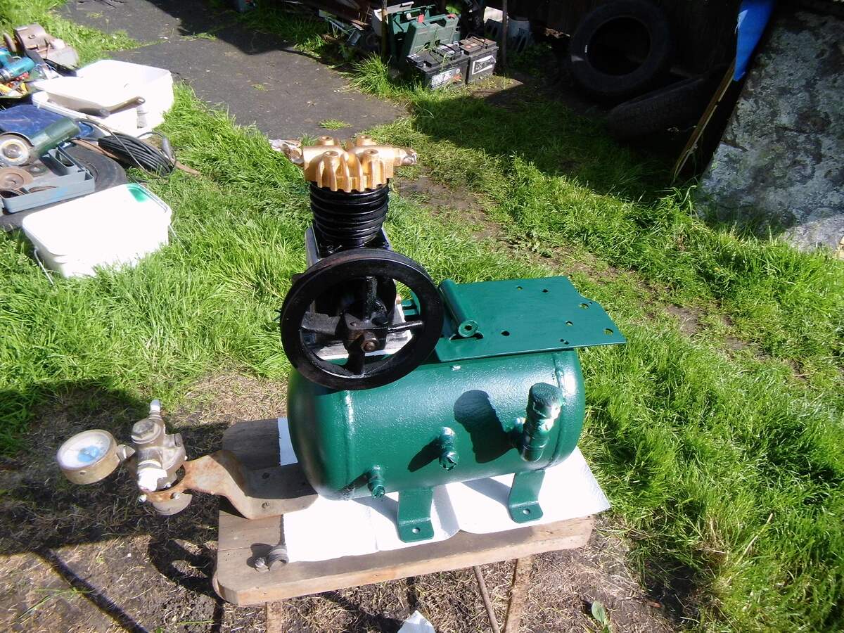

von Edi M. (edi-mv)
Nach Reinigung lassen sich die Gußscheiben widerstandslos
aufeinandersetzen, da ist sogar etwas Spiel vorhanden.
War also nur Keim & Gammel, was die Scheiben zusammengehalten hatte.
Die Federn sind absolut gerade.
Ich werde eine Papier- Dichtung schnippeln, die Ventilplatte
zusammenstecken, aufsetzen, Zylinderkopf rauf, dann sollte der uralte
Komprimüser wieder lospusten.
Kriegt dann noch Reinigung und Anstrich.
Den Antriebsmotor tausche ich auch, der sieht nicht mehr gut aus, die
Hitze hat die Wicklungen verschmurgelt, und er wird schnell heiß- dürfte
sich die Nacht durch einige Windungsschlüsse geholt haben. Ein
Waschmaschinen- Motor sollte es tun, ist unterwegs.
So wie diese Maschine gebaut ist, dürfte sie noch ewig halten.

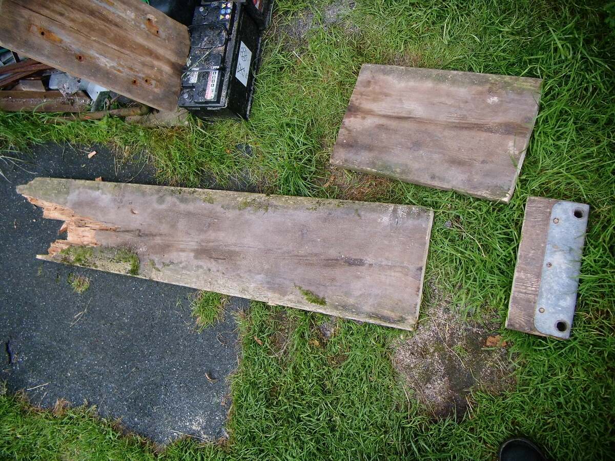

Der Kompressor ist in Arbeit. Die schlampig ausgesägte Motorplatte, die
drauf war, mit der Flex exakt winklig geschnitten, die Pumpe vom
Behälter abgenommen.
Einen Herstellerhinweis konnte ich nicht finden, keine Prägung, nichts.
Ich benötige das Gerät gelegentlich, ist ein Werkzeug, da mache ich mir
etwas Mühe. Wird alles gereinigt, entrostet und neu lackiert.

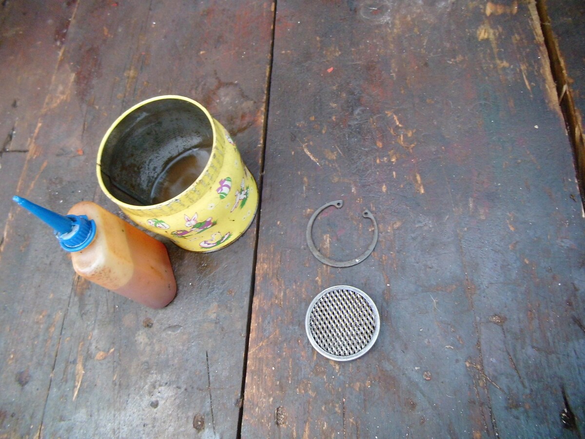

von Edi M. (edi-mv)
Wolf17 schrieb:
> Ölwechsel nicht vergessen.
Ölwechsel gemacht- auch der kleine Komprimüser hat einen Ölmeßstab.
Und dann- ab in den Schönheitssalon.
Gibt heute phantastische Mittelchen, die auch schnell anwendbar sind.
Nach 3 Stunden Waschen, Spülen, Färben und Gesichtspflege:
So läßt sich das Maschinchen sehen, denke ich.

von Edi M. (edi-mv)
Abschluß des Themas.
Es war schwierig, Dichtungsmaterial zu bekommen.
unter und über dem Ventilkopf waren 1,5 mm dicke Graphitpappe-
Dichtungen, die nach der Demontage natürlich unbrauchbar waren. die
waren ja auch 50- 60 Jahre oder mehr drin gewesen.
Früher hieß das Zeug "Kautasit- Pappe". Hatte jede Autowerkstatt- oft
genug waren Dichtungen nicht so schnell zu beschaffen, da hat man
kurzerhand selbst die Dichtung ausgeschnitten, Löcher gestanzt usw.
In der Art ist die Pappe nicht mehr zu bekommen.
Werkstätten, die ich fragte... keiner hatte mehr solches Material:
"Wir haben nur fertige Dichtungen für unsere Autotypen".
Dichtungen anfertigen- macht keiner mehr.
Toll.
Nach langer Suche konnte ich dann doch einige Blätter 1,5 mm dicke,
Hitze- Öl- und Sprit- feste Dichtungspappe beschaffen, für den
Ventilkopf- Innenraum solche mit 0,25 mm.
Das klappte aber nicht, die Ventilblättchen flogen immer wieder aus
ihrer Rille. Sch..e !
Es ging dann mit...
... gewöhnlichem Backpapier 0,12 mm.
Ok, sollte gehen- ist ja kein Verbrennungsraum.
Dichtungen rein, Ventilkopf rauf, Zylinderkopf rauf, alles
zusammengesetzt.
Test: Läuft und bringt Druck.
Dann alles lackiert, und wieder zusammengebaut. Die Distanz- Teile
entfielen, ich habe die Motorträgerplatte einfach neu gebohrt, das war
viel einfacher- warum man das nicht damals gemacht hatte...
Neue Schrauben rein, die alten waren zu vergammelt.
Schalter wieder ran, eine andere Schaltebene, eine war ja
zusammengeschmurgelt, was den Ausfall durch volle Überbrückung und eine
Nacht langes Durchlaufen verursacht hatte. Ist ein Dreiphasenschalter,
aber für Normalstrom reicht eine Schalterebene.

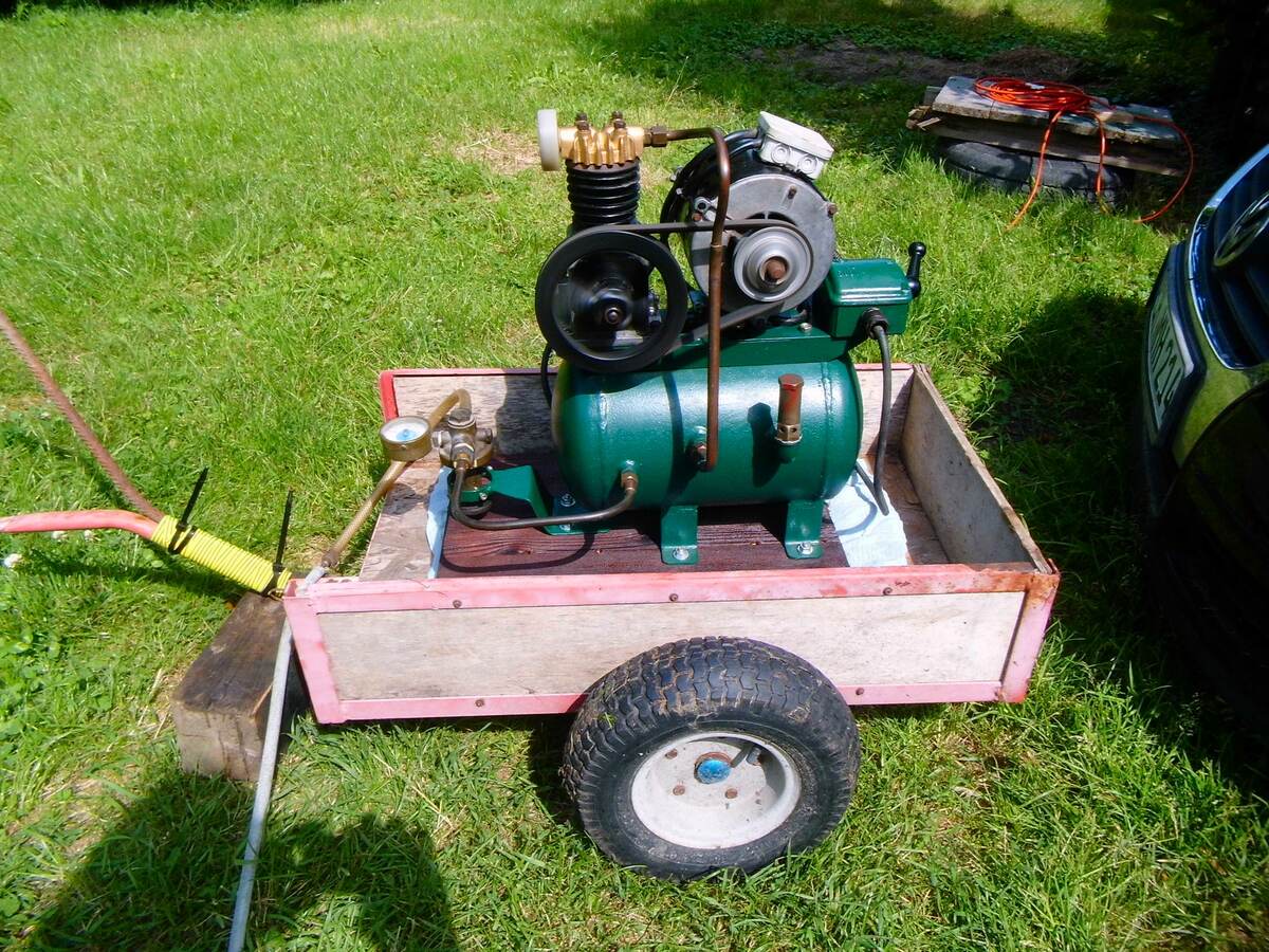

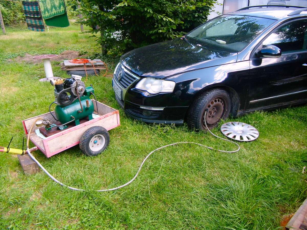

Schlauch ran, Autoreifen aufgepustet- kein Problem.
Bringt auch mehr Druck, das dauert durch den geringen Hub etwas, aber
bringt genug Dampf, mit Zuhalten des Autoventilanschlusses über 3,5 Bar,
mehr ist mit Zuhalten per Hand nicht drin.
Ich brauche nur noch ein wetterfestes Kästchen für die
Anlaufkondensatoren.
Da ist auch keine Halterung vorhanden, das Gerät war einst ohne
betrieben worden, ein Drehstrom- Motor, irgendjemand hatte dann auf
Steinmetz- Schaltung ungebaut, und die Kondensatoren waren seitlich mit
Blechstreifen befestigt.

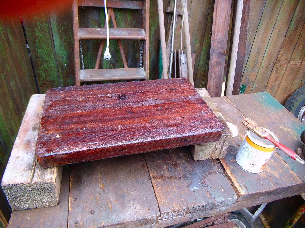

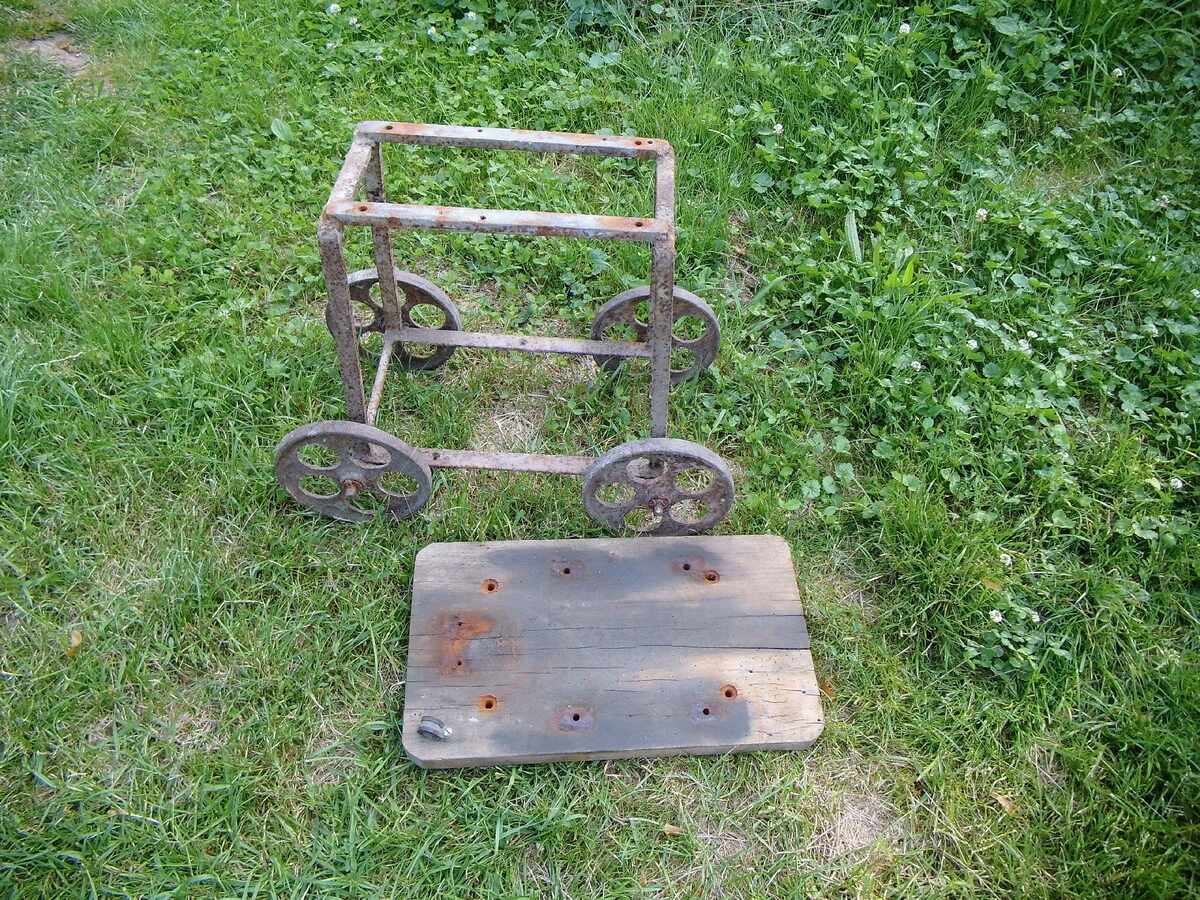

Das muß noch verbessert werden, und die alte Holz- Grundplatte muß
erneuert werden, die hat tausende Löcher durch "Untermieter" (keine mehr
aktiv drin). Vielleicht verwende ich das steinalte Fahrgestell wieder.
Immerhin sehr dicke Gußstahlprofile und -Räder. Da müßte aber eine
Spurverbreiterung gemacht werden, das Ding ist hochbeinig und schmal,
der Kompresser drohte oft zu kippen.
Damit ist der Oldie wieder funktionstüchtig, nun wieder ansehnlich, und
fürderhin wieder in Dienst.
