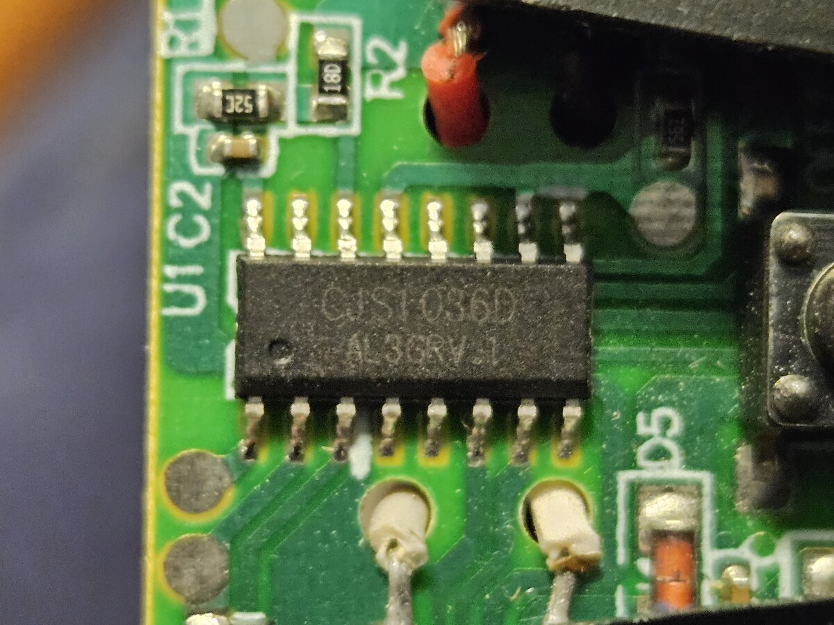

ich habe einen Mini-Ventilator, der mit einer 3,7V 18650 Lithium-Zelle
versorgt wird und auch über USB 5V wieder aufgeladen werden kann.
Seit einiger Zeit scheint es jedoch Probleme beim Ladevorgang zu geben.
Die Lithium-Zelle wird zwar geladen, aber die rote Aufladen-LED erlischt
auch nach mehreren Stunden des Ladevorgangs nicht mehr (wie sonst
üblich). Ich habe auch 18650 Zellen anderer Kapazitäten getestet; das
Ergebnis bleibt.
Ich konnte die Platine leider nicht vollständig entnehmen oder Defekte
darauf erkennen (da hierfür erst Kabel abgelötet werden müssten).
Zu sehen war hier der Mikrochip "CJS1036D", zu dem es leider nur sehr
wenige Informationen gibt und ich hier den Defekt vermute.
Kann mir jemand helfen, ein Pinout bzw. Datenblatt des Chips zu
bekommen? Wo könnte der Defekt noch liegen? Gibt es Alternativen zu
diesem Chip?
Ich freue mich über Antworten!

von Εrnst B. (ernst)
Aus dem (sehr schlecht automatisch übersetzten) Datenblatt.
Zum Laden überbrückt der PNP die Diode.
Strombegrenzung:
Der SS8550 hat eine Gleichstromverstärkung von 120-400, Basiswiderstand
820 Ohm.

Desweiteren kann ich noch mitteilen, dass die Platine beim anfänglichen
Ladevorgang (CC-Laden?) immer extrem warm wurde, was sich aber im Laufe
der Ladezeit besserte. Ich vermute, dass dies bedingt durch die hohen
Ladeströme durch den Transistor "PM1" (SS8550) verursacht wird, die vom
Emitter zum Kollektor abfließen?
Eventuell hat hier schon ein Bauteil einen Hitzeschaden erlitten. Ich
hoffe nur nicht, dass der Controller betroffen ist.

Was ist vermutlich ursächlich für den stark verlangsamten Ladevorgang
der LiIon-Zelle? Könnte die Ursache ein (teil)defektes Bauteil sein,
welches zu heiß geworden ist? Ich habe nach wie vor den Transistor PM1
in Verdacht.
von Hans W. (hanswieland)
Könnte, incl. des Akkus. Muss aber nicht.
> Ich habe nach wie vor den Transistor PM1 in Verdacht.
Dann teste ihn, am Besten außerhalb der Schaltung. Du könntest seine
Dioden-Strecken ausmessen, und den Verstärkungsfaktor unter Last.

von Timo N. (tim_mit_o)
So, ich habe auf Verdacht einfach mal die Diode D4 sowie den Transistor
PM1 ausgetauscht. Die Bauteile hatte ich neu bestellt.
Nach einem erneuten Ladevorgang der 18650-Zelle (3500 mAh) lädt diese
nun wieder wesentlich schneller auf (gestern unter 6 Stunden).
Somit sollte das Problem behoben sein.
Die Ladeschlussspannung werde ich gelegentlich noch einmal messen.
So, der Ladevorgang ist nun nach ca. 6 Stunden beendet. Die
Ladeschlussspannung liegt bei 4,165 V.
