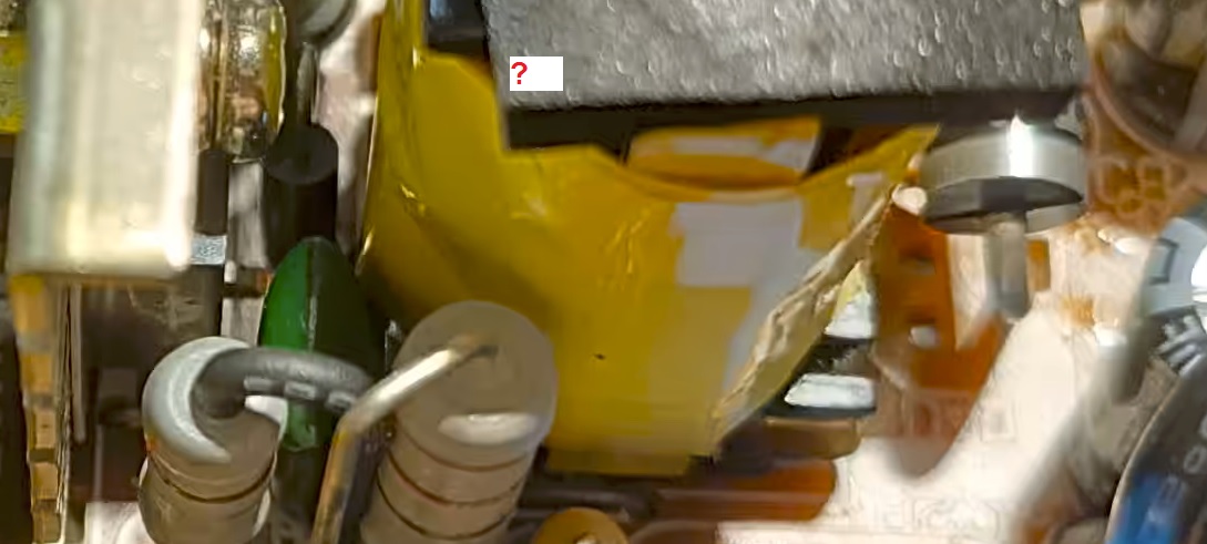

Dieses Netzteil surrt so als würden 50hz Funken überschlagen? Hab mit
nem Gartenschlauch im Ohr (dumm weil wenn es knallt knallt das
Trommelfell mit) gehorcht und es kommt definitiv von dem großen Trafo wo
die fette Diode dransitzt. Das Surren kommt nur bei Belastung, in Ruhe
nicht. In Ruhe misst man an der Diode 12V so wie am Ausgang. Diode misst
ganz normal .6V

Wenn es ein normaler Eisentrafo wäre, würde ich auf lose Wicklung oder
loses Trafoblech tippen. Bei einem Schaltnetzteil würde ich mir z.B. die
Schaltung und die Gleichrichter, Elkos usw. mal genauer ansehen und
messen.
Solange es 12V-Netzteile wie Sand am Meer gibt, würde ich jedoch
überlegen, ob sich der Aufwand lohnt.
von Der G. (Firma: schlechthin) (gastgeber)
Nur neugierig woher das Geräusch kommt. Der Trafo sind keine Bleche, es
ist fester schwarzer Ferritkern, oben drauf klebt nur n Schaumstoff ums
im Gehäuse zu fixieren.

https://mosfetkiller.de/?s=elektroschocker
hab damit mal prim sec Windung angeschlossen und war still. Bei 1kv
sollte das ja zu hören sein wenn da ne Isolierung nicht mehr
funktioniert. Hm, ich bin etwas skeptisch, mit dem Schlauch war das
wirklich ein stechender high pitch sound. Funken sind ja nichts anderes
als kleine Explosionen, wenn das jetzt ein Material macht das schwingt,
insbesondere solche Windungen, dann müsste der Stress aber schon gehörig
sein, also dürfte es nicht lange halten. Es müssten dann ja flatternde
emaille Drähte sein. Mysteriös. Hab mal 4 Tropfen Sekundenkleber oben
reingetan, und nach unten geschleudert, und jetzt ist es gehörig leiser,
wenn der durchgetrocknet ist ist es evtl sogar wieder still. Das ist mit
Epoxy verhaftet gewesen, evtl. ist der gealtert und porös geworden. Ich
denke auch eher dass irgendwas elektromagnetisch schwingt. Trick Nr.
23440: Bambusstäbchen ans Ohr halten und dann die Teile antasten, geht
auch gut !-)

Auf den hab ich zuerst auch getippt, allerdings jetzt nicht mehr. Schau
dir das AVIF Bild im Eingangspost an, und hör dir die m4a Audio an.

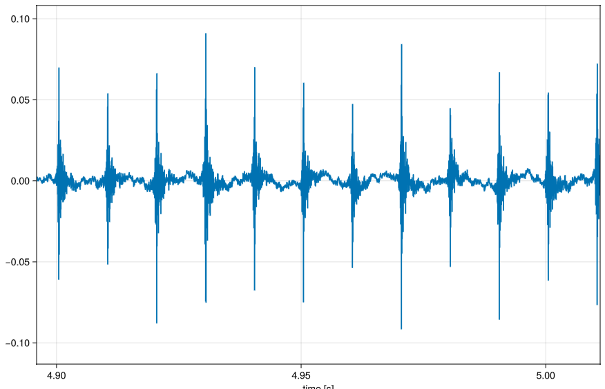

von Marcel V. (mavin)
Giovanni schrieb:
> Vielleicht ist Brummen nicht der richtige Begriff.
Dem Bild nach zu urteilen, handelt es sich um eine Frequenz von 100 Hz!
Das sind 120 hz, weil das Kabel wohl hin und her klatscht. Der
Sekundenkleber hats stark gedämpft, aber ist wohl nicht richtig
reingelaufen.
Karl B. schrieb:
> In Amiland schlagen die Her(t)zen mit 60 eine kleine Terz höher
Dann schau dir noch mal die Grafik an! Es sind 5 Schwingungen in 50
Millisekunden. Das entspricht 100 Schwingungen in einer Sekunde, das
wiederum entspricht einer Frequenz von 100 Herz!
