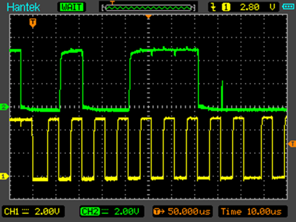

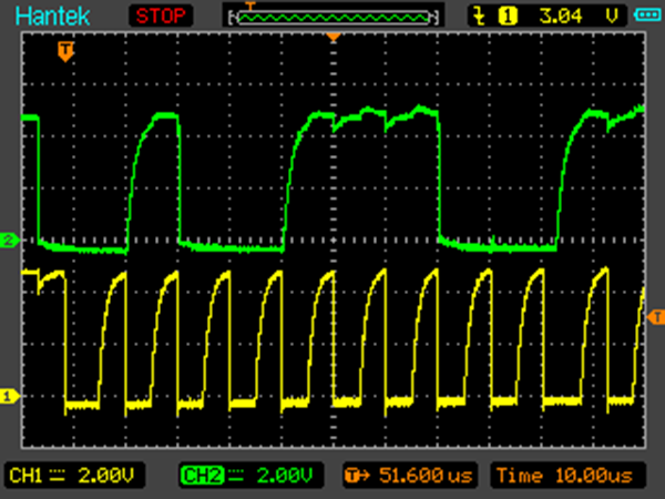

Nun habe ich die TWI Kommunikation protokolliert und zum Spass den Code
auf einen Pololu A-Star 328PB geflasht, da ich so die TWI1 Kommunikation
mit einem gleichen Controller nachvollziehen kann.
Überraschung: Obwohl ich zum ersten Versuch noch keine Pullups verwendet
habe, TWI nur mit den internen Port-Pullups läuft, rennt der Sketch auf
dem A-Star sauber ohne Probleme.
Das Oszibild vom AStar sieht erschreckend aus, klar: die Pullups fehlen.
Aber es tut.
Bei meinem Board fällt mir nur auf, dass ich auf dem SDA-Kanal einen
kurzen Spike sehe, der auf dem A-Star nur zu sehen ist, wenn man durch
meinen Spike darauf aufmerksam wurde.

von Hans W. (hanswieland)
Beide Oszilloskopbilder sehen OK aus. Das erste deutet auf grenzwertig
schwache Pullups hin, es geht aber noch.
Der Spike kommt in dem Moment, wo der Master die SDA Leitung los lässt
jnd der Slave sie herunter zieht um das ACK Signal zu erzeugen.
Dazwischen ist eine kurze Lücke, wo SDA "in der Luft hängt" und durch
den Pullup hoch gezogen wird. Je stärker der Pullup ist, umso
ausgeprägter der Spike. Er bei der nächsten steigen Flanke an SCL muss
das ACK Signal sauber anliegen. Dafür ist noch reichlich Zeit übrig.
Insofern: Deine Bilder sehen gut aus. Ich sehe darin keine Störung.
Was ich testen würde: Statte Master und Slave beide mit Pullups aus.
Wenn die Kommunikation hängt, trenne due Verbindung (SDA und SCL)
zwischen Master und Slave im laufenden Betrieb. Wahrscheinlich bleibt
eine der getrennten Leitungen auf LOW hängen. Auf diese Seite (Master
oder Slave) ist der Fehler zu suchen.
Zum Gegentest könntest du den I2C Scanner Sketch verwenden. Wenn der
sich nie aufhängt, liegt ein Softwarefehler im den anderen Sketch nahe.

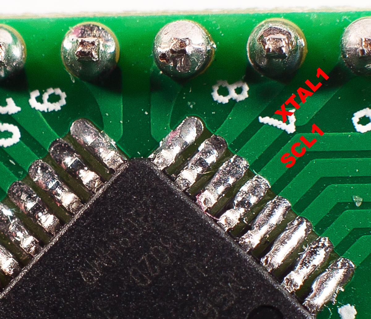

OK, das ist einen Versuch wert, könnte das Hängenbleiben und die
serielle Taktverwirrung erklären. SCL1 liegt ja gerade neben XTAL1, ich
habe die beiden XTAL-Anschlüsse zwar so gut separiert wie möglich, ich
kann aber die räumliche Nähe nicht ausschließen.  Da ist natürlich meine
CPU auf dem Breakout Board empfindlicher, als der A-Star, da XTAL1 und
SCLA dort auch erstmal parallel verlaufen, bevor es an die Pins geht.
Aktuell habe ich 33pF nach den oben erwähnten "Hardware Design
Considerations for AVR Controller" verbaut, dort werden 22-33 angegeben.
Ich hätte 20pF als nächstkleinere da, oder soll ich auf 18 oder gar 15
gehen?

von Rainer W. (rawi)
Paredros schrieb:
> Das Oszibild vom AStar sieht erschreckend aus ...
Wie kommst du zu diesem Urteil?
Du musst das aus der Sicht der I2C-Spezifikation betrachten. Die Signale
sind völlig in Ordnung. Nach Spezifikation müssen die Daten auf SDA
einen stabilen Logikpegel besitzen, während SCL high ist - und das tun
sie.
> kurzen Spike sehe
Dann lass dir einmal vom Logikanalysator erklären, was da passiert. Der
Spike wird wohl an der Stelle sitzen, wo der Master sein letztes Bit, in
dem gezeigten Fall ein Low, gesendet hat und dann den Treiber
abschaltet. Das Bit danach kommt vom Slave und ist das ACK-Bit. Die
Umschaltung ist eben nur endlich schnell und je nach dem, wie aggressiv
du den losgelassenen Bus mit den Pull-Ups hochreißt, siehst du einen
kurzen Peak oder eben nicht.

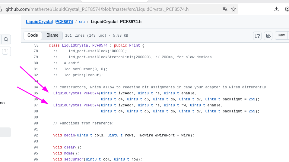

Paredros schrieb:
> ABER auf dem Display ist nichts zu sehen...
> erkennbar an ein paar Reaktionen auf dem Display.
Was jetzt, erscheint etwas auf dem Display oder nicht?
Ich hoffe, dir ist bekannt, dass es zahlreiche Varianten dieser
Display+I²C Adapter gibt. Du musst die Pins zwischen dem Adapter und dem
Display passend konfigurieren, wenn sie nicht zufällig der
Standardvorgabe entspricht.
In der locker-flockig einfachen Arduino Welt verbirgt man die wahre
Komplexität gerne - gibt mehr Likes.

Ich frage deshalb, weil dein eingestellter I2C Takt im Code sind 10kHz.
Wire1.setClock(10000);
Laut Oszi ist die Periodendauer 10µs, was 100kHz sind.
100µs wären 10kHz.
Ist irgendwas falsch eingestellt?

von Paredros (paredros)
Veit D. schrieb:
> Hallo,
> eine grundlegende Frage.
> Mit wieviel MHz soll dein 328PB takten?
> Die Oszi Einstellung ist 10µs/DIV?
> 100µs wären 10kHz.
Oops, das ist wohl ein Typo, den die Bibliothek aber wegsteckt (oder gar
ignoriert), denn wie das Oszi zeigt, taktet SCL mit 100kHz!
Wegen der Oszibilder habe ich da gar nicht im Code nachgesehen. Hab es
jetzt mit dem funktionierenden Setup auch mal auf 100000 gesetzt, kein
Unterschied im Oszi! ;-)

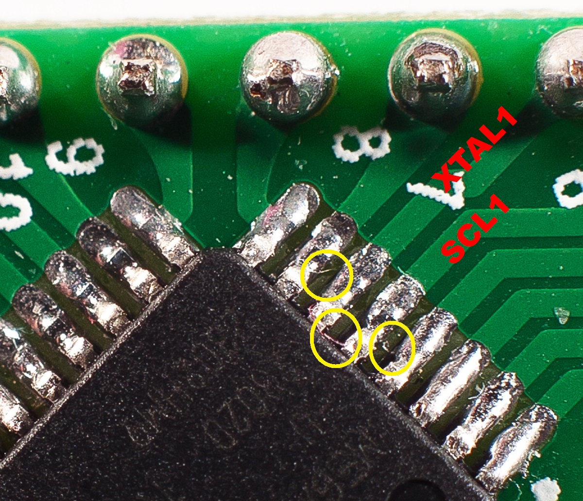

Während ich das schrieb, passierte, was nicht passieren soll. Ich schob
den laufenden Controller ein wenig weiter weg von mir, und die Probleme
waren zurück.
Jetzt hatte ich einen anderen Verdacht. Aus einem anderen Projekt einen
ebenfalls per Breakout-Bord gesockelten µC entnommen und diesen
programmiert. Heftig hin- und hergeschoben, berührt (der Atmega soll
verschiedenen Foreneinträgen ziemlich touchy sein), alles kein Problem.
Nun musste das Makroobjektiv ran. Ein Bild sagt mehr als viele Worte:
Das Reinigen mit Isopropanol un einem feinen Pinsel war wohl das
Problem. Nochmals mit kräftig Iso abgewaschen, mit eine feinen
Skalpellklinge die Stellen gereinigt (die ich mit Lupe und Lesebrille
gar nicht sehen kann) und wieder eingesetzt und programmiert.
Lasse das Teil nun über Nacht laufen, ich fürchte, ich habe zwei Tage an
den komplett falschen Stellen gesucht.

von Manfred P. (pruckelfred)
Paredros schrieb:
> 1,9 MB
Wertlos, aber zumindest schön groß.
Paredros schrieb:
Du scheinst etwas Probleme mit Textverständnis zu haben.
Wichtige Regeln - erst lesen, dann posten!
Bitte das JPG-Format (nur) für Fotos und Scans verwenden!
Paredros schrieb:
Ist die Aufnahme vor oder nach der Reinigung entstanden. Da sind immer

Rainer W. schrieb:
> Paredros schrieb:
> noch merkwürdige Stellen zu sehen - im günstigen Fall Flussmittel oder
> evtl. sogar Lötzinn.
Du hast tatsächlich gesehen, was ich auch gesehen habe! Genau daher habe
ich ja das Bild geposted.
Die Stelle hat tatsächlich dafür gesorgt, das SCL1 XTAL1 mit massiven
Störungen versorgt hat. Das ist es, was ich dann entfernt habe, und
seither läuft das Ding stabil, auch mit stärker schwankenden Spannungen,
mieser USB-Verbindung etc.
> Hab es jetzt mit dem funktionierenden Setup auch mal auf 100000 gesetzt,
> kein Unterschied im Oszi! ;-)

Ein Rückblick, nachdem der Test nun mehr als 32h erfolgreich läuft.
Hans W. schrieb:
> Wenn due Pullup Widerstände ein Problem auslösen, hast du wahrscheinlich
> eine mangelhafte Stromversorgung. Die kann auch den Oszillator zur
> Mimose machen.
In der rückblickenden Betrachtung waren die Pullups ein Steinchen auf
dem Weg zur Lösung, aber nicht wegen der Stromversorgung.
Sondern: Mit den Pullups wurden die Signale wesentlich mehr rechteckig,
d.h. die Pulse auf SCL1 die über die Dreckbrücken (was immer das war)
XTAL1 beeinflusst haben, waren steiler.  Das Weglassen löste daher nicht
die Probleme, sondern reduzierte sie nur ein wenig. Vermutlich war diese
Mikro-Brücke auch noch beweglich, was für mich die Erklärung ist, warum
es dann plötzlich auch mal längere Phasen ohne Aussetzer gab.
Ich habe immer nur die Verdrahtung auf der Punktrasterplatine
untersucht, dazu auch immer den µC aus dem Sockel gehoben und beim
Einsetzen dann auch wieder auf die Brücke gedrückt ;-) .
Ob S. schrieb:
> Kann man mit einem "FullSwing"-Oszillator mehr Energie in die Schwingung
> pumpen, ist auch der Bereich deutlich breiter, in dem sich eine
> Schwingung mit hinreichender Amplitude ergibt (wenn auch mit leicht
> abweichender Frequenz).
> Die leicht abweichende Frequenz macht den µC nicht instabil. Eine
> unzureichende Amplitude hingegen schon.
Das ist, meiner Folgerung nach, genau was passiert ist: Für 160 Zyklen
(Dauer eines SCL1 Pulses) wurde die Amplitude hochohmig angehoben,
konnte also nicht auf GND_Niveau sinken.
Es war für mich interessant darüber nachzudenken. Ich ärgere mich, dass
ich nicht auf die Idee kam, das Oszi an XTAL1/XTAL2 zu hängen. Auch
wundert mich nun, dass hier niemand mit der Idee kam.
Die TWI Pulse sind wesentlich strenger, als die Quarzschwingungen, so
dass die Beeinflussung nur in die eine Richtung gewirkt hat.
Da ich mit dem µC und dem Aufbau schon weit mehr Dinge getestet habe,
die alle sauber liefen, hatte ich den Takt nicht im Blick. Aber das
erklärt nun genau das Verhalten, dass bei sauberer TWI-Kommunikation der
µC hängt, und dass das Hängen oder der Reset teilweise schon nach 3-8
SCL1-Zyklen stattfinden.
Auch erklärt es, warum alle anderen Pins einwandfrei taten, was sie
sollten, im Gesamtaufbau sind nahezu alle Pins belegt.
