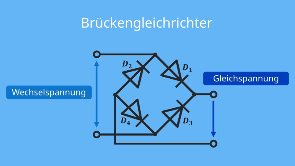

Danke für deine Antwort. Ich bekomms aber nicht hin, den Strompfad durch
den Brückengleichrichter so einzuzeichnen, dass + vom Elko sich auf PE/N
bezieht. Wo ist mein Denkfehler? Siehe Anhang.

Wenn die Wechselspannung am Eingang des Gleichrichters an der
Steckdose hängt, dann ist es egal, ob Du + oder - berührst gegen
Erde...
In jedem Fall wird es Dich beißen...
von Benjamin K. (bentschie)
Du musst in Spannungen denken, also Potentialdifferenzen zwischen zwei
Punkten. Sozusagen ein "Spannungsabstand".
Der Eingang des Gleichrichters hat Phase und Nulleiter. Der N ist nahezu
PE-Potential. Der L hat also gegen PE +-325V Peak als Sinusschwingung.
Damit lädt der den Elko am Ausgang. Der Elko wird auf diese 325V
aufgeladen. Die Mitte des Elkos ist nachher beim Erdpotential. DC+ hat
ca. +170V und DC- ca. -170V gegen PE. Beides möchtest du nicht anfassen.
Der Gleichrichter erschließt sich am einfachsten wenn du dir die beiden
Fälle +325V und -325V getrennt aufmalst. Und dann die jeweils nicht
genutzten Dioden rausnimmmst. Da ist es dann fast ein Grundstromkreis.

An der Netzseite liegt das, was du nicht anfassen möchtest. Zwischen dem
und der Gleichspannungsseite liegt immer eine leitende Diode. An einer
leitenden Diode fallen nur ca. 0,7 V ab, praktisch berührst du also das
Netz, mal an L und mal an N, das wechselt mit 50 Hz.

Der hinter dem Gleichrichter befindliche Elko (in den Beispielen nicht
eingezeichnet) hat gar keinen Bezug zu PE/N sondern nur zu den beiden
Ausgangsleitungen des Gleichrichters.
Der Strom fließt durch die Dioden immer in die Richtung, die das Dreieck
des Diodensymbols anzeigt, man sagt, vom höheren zum niedrigeren
Potenzial.
Wenn Du jetzt fälschlicherweise das niedrigere Potenzial mit dem
Schutzleiter "PE" verbindest, dann fließt auch Strom über den PE. Bei
mir als 30mA löst ein eventuell verbauter FI in Deiner Hausinstallation
aus und die Klimaanlage und alles andere hinter dem FI wird
abgeschaltet.

Das Problem ist einfach die Komplexität der Zeitdomäne, die bei AC
leider so extrem wichtig ist. Während der Elko selbst zwar relativ
stabil bei 320V ist, schwankt Elko+ gegen PE/N immer im Netztakt von
+320V/0V und Elko- im Netztakt immer von 0V/-320V. Das ganze Scheiss
Teil fährt quasi Achterbahn und deshalb ist es egal, wo ich anpacke, ich
bekomme eine geschossen.
Wow. Kompliziert.
Aber jetzt bin ich definitiv klüger. Danke nochmal :)
