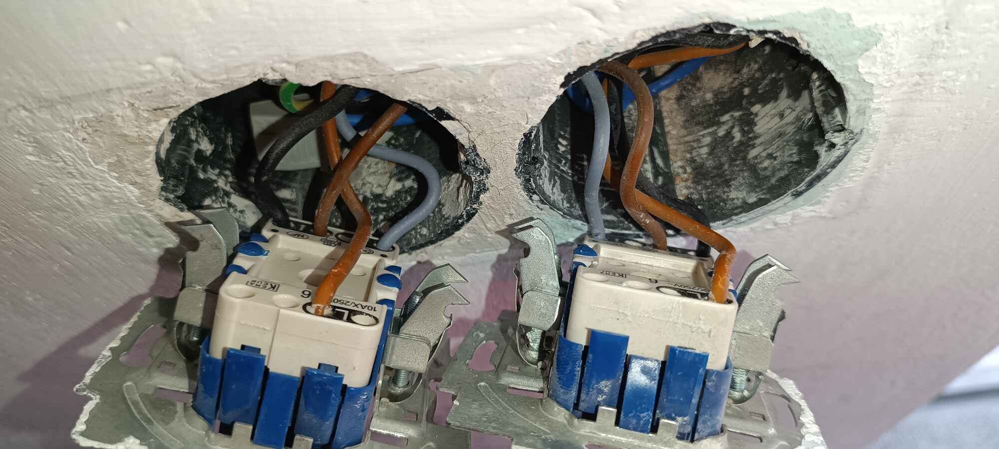

von Der G. (Firma: schlechthin) (gastgeber)
1 und 2 Bilder sind der Lichtschater 1 für Deckenleuchte (Steckdose
unten ignorieren)
Kabel: rechts Zuleitung, Mitte 5 Ader, links Deckenleuchte.

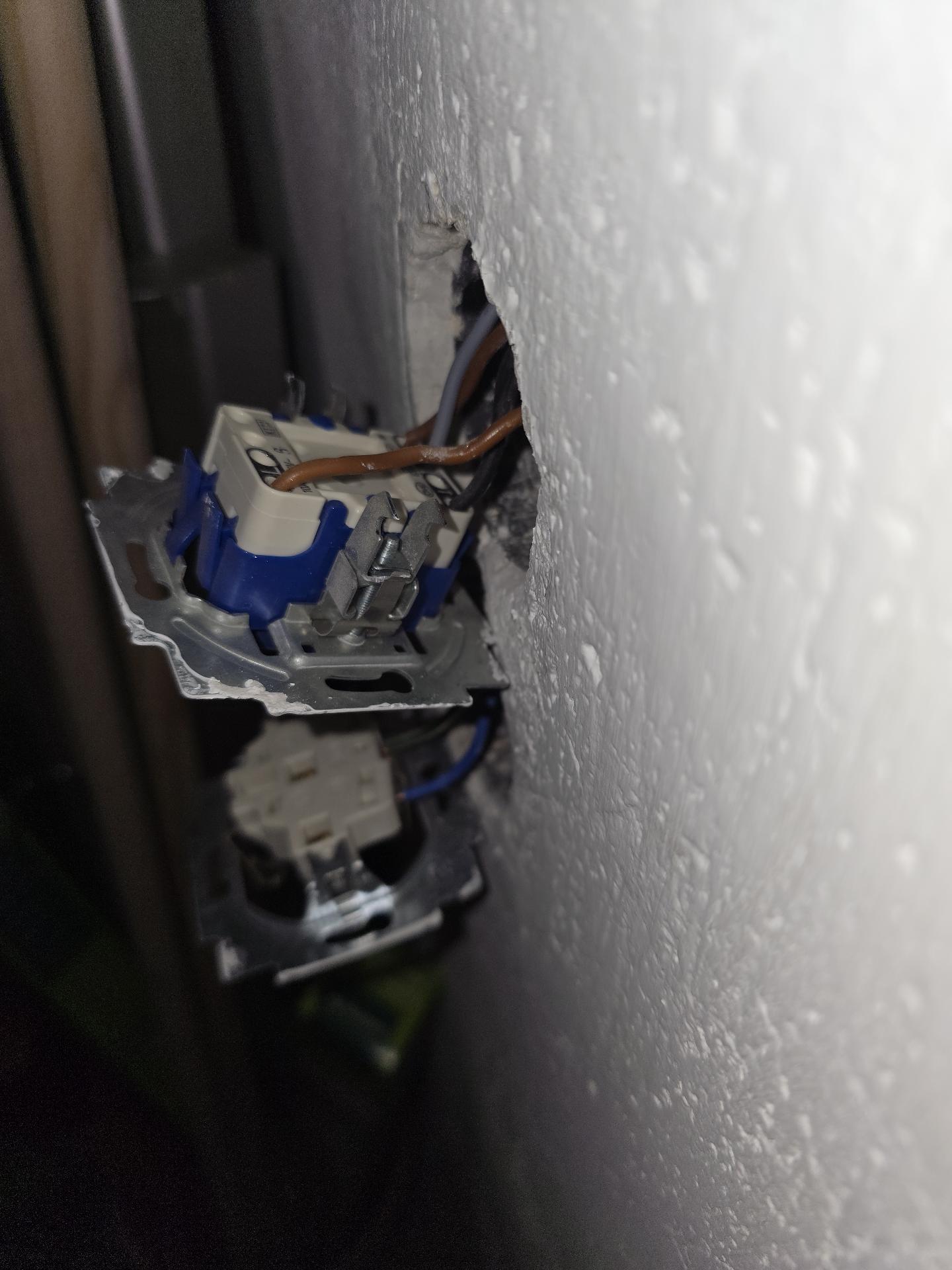

3 sind die Lichtschalter für Deckenleuchte und Außenleuchte
Kabel: zwei mal 5 Ader
Warum sind an den Wechselschaltern 2 Drähte in einem Anschluss? grau
braun bzw. schwarz braun

von Alexander (alecxs)
Vermutlich weil es zwei räumlich getrennte Leuchten sind? Zieh doch
eines raus dann merkst Du wofür es war.
von Andrew T. (marsufant)
Weil der Elektriker dies "Feature" nutzt, um eine Verbindung zu weiteren
Klemmstellen zu erstellen -- gleiches Feature findest Du an den
Steckdosen. Erspart zusätzliche WAGO oder andere Dosenklemmen.
Sowas Ist seit Jahrzehnten Standard in der Verdrahtung der
Hausinstallation.
Oder für Dreifachleuchte, die eine, zwei oder alle drei Lampen getrennt
schalten erlauben würde.
von Rolf (rolf22)
Sicher, dass an jeder Schalterdose ein 5-adriges Kabel und sonst nichts
ankommt?
An jedem Schalter sind 4 Adern angeschlossen und zusätzlich sieht man
blau und gelbgrün, das passt also nicht.
Sparwechselschaltung? Zusätzliche Steckdosen?

von Rainer W. (rawi)
Was heißt "zwei mal 5 Ader"?
Wo kommt in der linke Dose in Bild 3 die sechste Ader her?
Sind in der rechten auch eine gelb/grüne und eine blau vorhanden, und du
hast nur die Kamera zu hoch gehalten, so dass man die auf dem Photo
nicht sieht?
Ist die zweite braune eine Einzelader als Querverbindung zwischen den
beiden Dosen?
Vielleicht zeichnest du einmal einen Plan, aus dem hervor geht, welche
Kabel mit wieviel Adern und welchen Aderfarben in welche Dose geht.
Hat die Schaltung funktioniert, bevor du da dran warst?

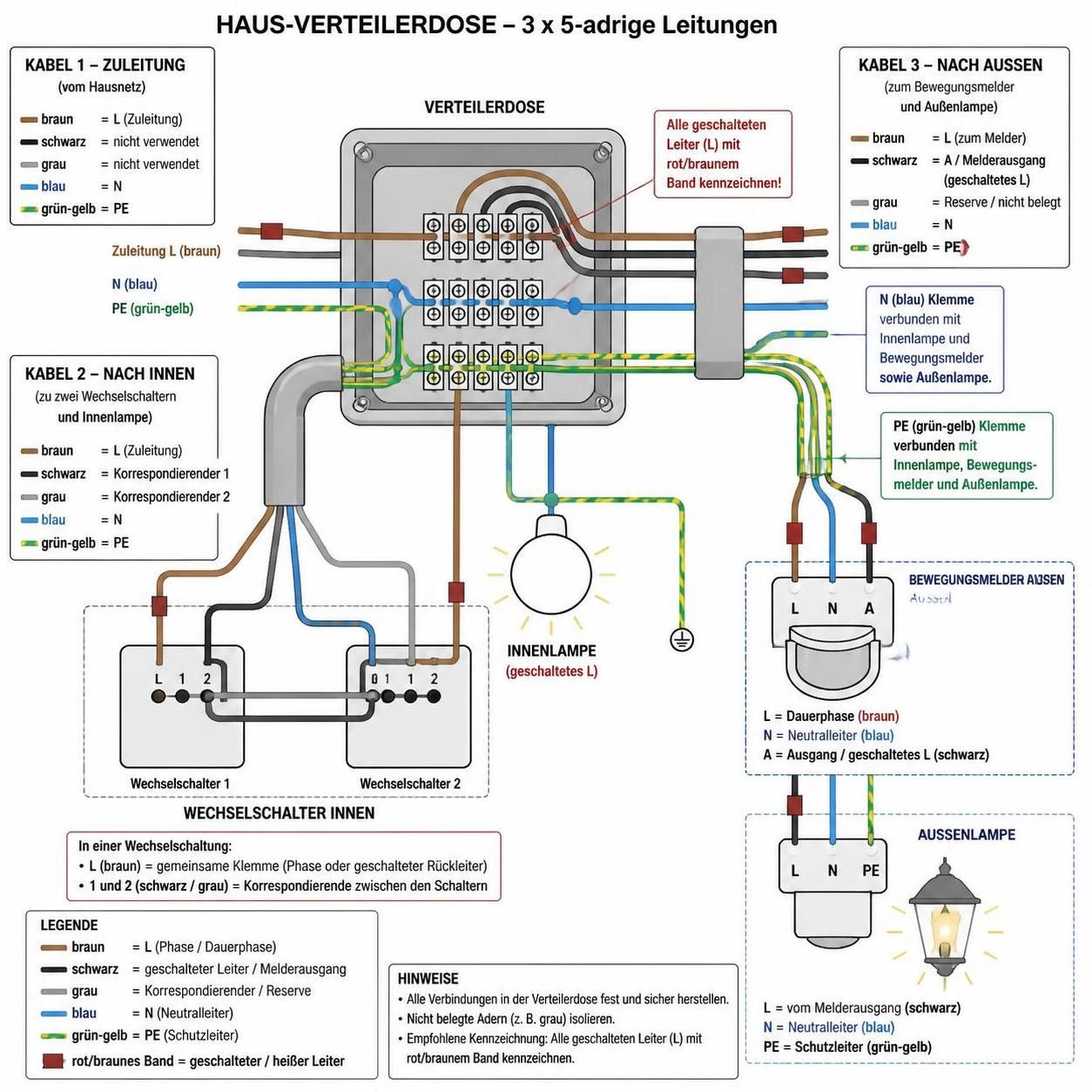

So sieht die Beschaltung aus. Drei mal fünf Adern Kabel, von Tür zu Tür,
von innen nach außen, von außen Schalter zu Outlet Bewegungsmelder +
Licht.
Ich hab den Schalter im Verteiler bei der Tür rausgenommen um den Fehler
zu suchen, aber die Anschlüsse nicht notiert, der Rest war so verkabelt.
Die Wechselschaltung im Raum verstehe ich, aber die Beschaltung Außen
noch nicht, wenn sie überhaupt richtig verkabelt wurde.
In der Blackbox müsste ich dann N E gut verhaften. Dann braun Licht in L
Schalter, dann blau Licht mit P Zuleitung verbinden. Dann wäre die
Wechselschaltung für die Lampe im Raum errichtet.
Schau Dir mal die Wechselschaltung und die Kreuzschaltung an. Vielleicht
hilft das weiter.

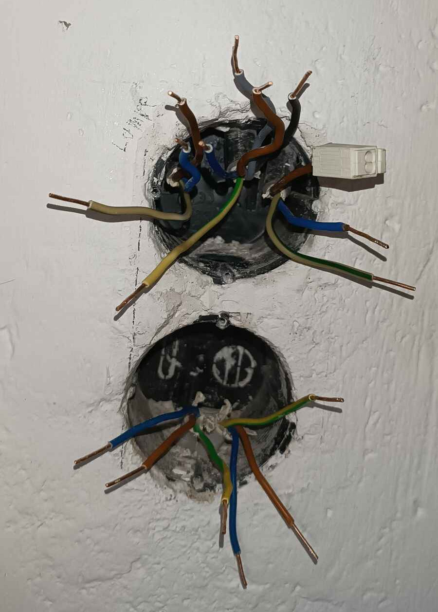

von Nevs (noname_user)
Welchen Fehler denn, und wie kam der zustande? Es ist nicht mal
ersichtlich wieviele Schalter und für was da beteiligt sind, deine Prosa
ist total chaotisch. Dafür muß man kein wirklicher Spezi als Eli sein um
den Fehler zu finden, man muß bloß sauber und logisch arbeiten, dein
hingeschriebens will sich keiner antun, du weist sicher was gemeint ist,
wir aber nicht genau.
Ist das nun nur eine Wechselschaltung mit 2x Schaltstellen, oder noch
mehr? Und die Kabel dazu laufen alle nur auf die Schalter auf, nix mehr
Verteiler oder Schalterdose dazwischen?
Deine Zeichnung passt nicht zu den Bildern, was ist mit Bild 2 und zu
Bild 3 zu verstehen, das sind dann doch 3x Stellen. In Bild 2 sind unten
2x Kabel und oben drei, davon 2x 3-adrige und ein 5 adriges, das
5-adrige wird das Verbindungskabel zwischen 2x SchaltStellen sein, oder
ist das Bild 2 nun das Bild 1 nur ohne die Steckdose und den Schalter?
Willst du uns hier testen oder verarschen?
Bild 1 und 2 im Eingangspost ist der Lichtschalter an der Tür oben,
unten nur die Steckdosen die kann man ignorieren. Bild 3 sind die
Schalter an der Außentüre innen. In der Skizze ist eigentlich alles so
enthalten wie man es sieht. Schalter Tür oben 5 Adriges Kabel, Schalter
Tür unten nähe Tür, kurze Brücke zu Schalter daneben, 5 Adriges Kabel zu
Schalter außen an der Hauswand (nicht als Foto dabei), von dem Schalter
dann 5 Adriges Kabel das oben an der Hauswand in 2m Höhe rauskommt. N
und E überall gut miteinander verbunden und von mir einfach als Kreise
vereinfacht dargestellt. Sonne und Wind symbolisieren dass es die Tür
nach draußen ist.
Das die schwarzen Kreise sind die Verteilerdosen, die Viereckern die
Schalter, und das braune Kabel von der Außenwand ist nicht
angeschlossen, deshalb freihängend als Fragezeichen.
Hab ne Ki gefragt und die hat die Qualität meiner Zeichnung nicht im
Ansatz erlangt. (witziges Bild im Anhang)
Ich versuchte mich soeben an einem Schaltdiagramm auf falstad, einfach
die txt im Anhang in den Simulator laden. (Falstad kann ich leider nicht
verlinken, mag der Filter des Forums nicht.)
Meiner Ansicht nach macht die Schaltung null Sinn, man hätte die
Zuleitung zur Außentüre legen müssen, dann hätte man alles verschalten
können. So wie es jetzt ist bräuchte man noch ne Ader um P zur Außentür
zu bekommen.
Der G. schrieb:
> ... Bild 3 sind die Schalter an der Außentüre innen.
Was hat das mit deiner Schaltung zu tun?
Wo kommen plötzlich die Bewegungsmelder her?
Jetzt gibt es doch eine Verteilerdose, wo alles rein läuft?
Was ist das für ein Gewurschtel in "Wechselschalter 1" und
"Wechselschalter 2" mit Übereinandergemale und drei (?) Leitungen in
einer Klemme?
Wo sind ...
> +1 weil mir die Darstellung der Sonne so gut gefällt.
Fleckig!
von Rolf (rolf22)
"Uih, Malte-Kevin, du kannst aber toll malen. -- Was ist es denn?"
"Ach, deine Mama, ja, schön. Aber meinst du nicht, dass die keine 7
Beine hat?"
Ihr wolltet dass er den Plan zeichnet, weil Prosa nicht reicht. Jetzt
ist es wieder nicht Recht. Was wollt ihr eigentlich, ne Diplomarbeit
über Wechselschaltungen?
Hast Du gut gemalt, Gastgeber.
Merkt hier keiner was er wirklich schreibt, das letzte Bild ist von
einer KI erstellt, so viel zu KI-Fähigkeiten!
Das wird sich wohl nicht ohne Eli vor Ort klären lassen, denn hier
blickt da ja auch keiner durch? ;-)
> zu bekommen.
So so, die Schaltung macht keinen Sinn, nur ging die bevor du da dran
kamst, da würde ich mir so ne Aussage aber verkneifen, es war schon sehr
spät oder früh heute morgen, nach einem Tag im Forum hier. Oder dachtest
du hier wird dir das jemand lösen?
Wieviel Schalter sind nun eigentlich für jeden Lichtkreis beteiligt,
weil deine Salamitaktik ging ja schon ganz am Anfang so los.
Es kam immer noch nicht die Erklärung warum du das zerlegt hast, es hat
irgendwo geschmort, aber doch nicht von den beiden kleinen Lampen!

Die Außenbeleuchtung ist eine Kreuzschaltung. Die Beleuchtung im Keller
ist ne simple Wechselschaltung.
Nein, es ist unsinnig verdrahtet. Wenn die Wechselschalter im Raum
günstig stehen kann man die Phase mit dem Schalter von Grau auf Schwarz
umschalten. Der graue Draht der durch die Wand geht ist völlig nutzlos.
Jetzt ist es einfach ne Wechselschaltung zwischen den Schaltern an der
Außenwand.
Jetzt kann man Phase in L Schalter innen legen und Phase an Braun durch
Wand.
Man sich entweder die Phase von ner Steckdose ziehen für unabhängige
Wechselschaltung Außenlicht + Bewegungsmelder, (so wie die Anordnung der
Schalter auch Sinn ergibt). Oder aber von einem Ausgang des benachbarten
Innenraumwechselschalters wenn das Licht innen an ist, um das Licht
außen umzuschalten.
Vielleicht war der Elektriker auf nem Trip oder so, oder hatte einen
gewaltigen Zorn im Ranzen.
von Lu (e-lu)
Hey,
bitte kein Elektikerbashing, der war nicht auf 'nem Trip sondern hat,
zumindest nach dem "Schaltplan", zwei Sparwechselschaltungen gebaut. Der
Vorteil: ich habe auch bei einer 5-adrigen Verbindung an jedem Schalter
L, N, PE und Lampenleitung. Da braucht man dann nicht noch mal die Phase
von der Steckdose holen, was nebenbei bemerkt gefärlich sein kann, wenn
die Steckdose auf einer anderen Sicherung liegt.
Nachteil: Ein weiterer Schalter (Kreuzschaltung) ist nicht möglich.
Die Fotos passen aber nicht zu dem Plan!
lu

Und von welchem redest du so, das saubere Bild was eine KI für ihn
erstellt hat oder das Gekritzel da oben?
Lu schrieb:
> Wenn du unten rechts auf den "Plan" siehst hast du den Anschluss der
> Aussenleuchte. Da sind eine schwarze Ader mit Dauerphase (L), in grau
> die geschaltete Lampenleitung, N und PE. Der braune Draht ist nicht
> genutzt.
Das ist der Plan den du meinst > Y < die Lampe hat nur 3 Anschlüsse, und
der L dazu kommt vom BWM. Mir ist auch noch keine einfache Lampe mit
einem geschalteten Eingang untergekommen. Du schreibst also Unsinn oder
dir zweckdeutig.
https://www.mikrocontroller.net/attachment/698780/ki.jpeg

Du merkst auch nicht dass der Plan Käse weil von einer KI ist? Mei o
mei.
von Lu (e-lu)
> mei.
Falsch, du hast nicht bemerkt, dass ich nur von dem "eigenwilligen" oder
wie du sagst gekrizelten Plan gesprochen habe. Der "schöne",
KI-generierte ist aus meiner Sicht keinen Kommentar wert weil totaler
Schrott.
Scheinbat hat der TO aber meine Gedanken nachvollziehen können und den
gekritzelten Plan in einen vernünftigen übersetzt. Somit ist das Problem
doch gelöst.
lu
