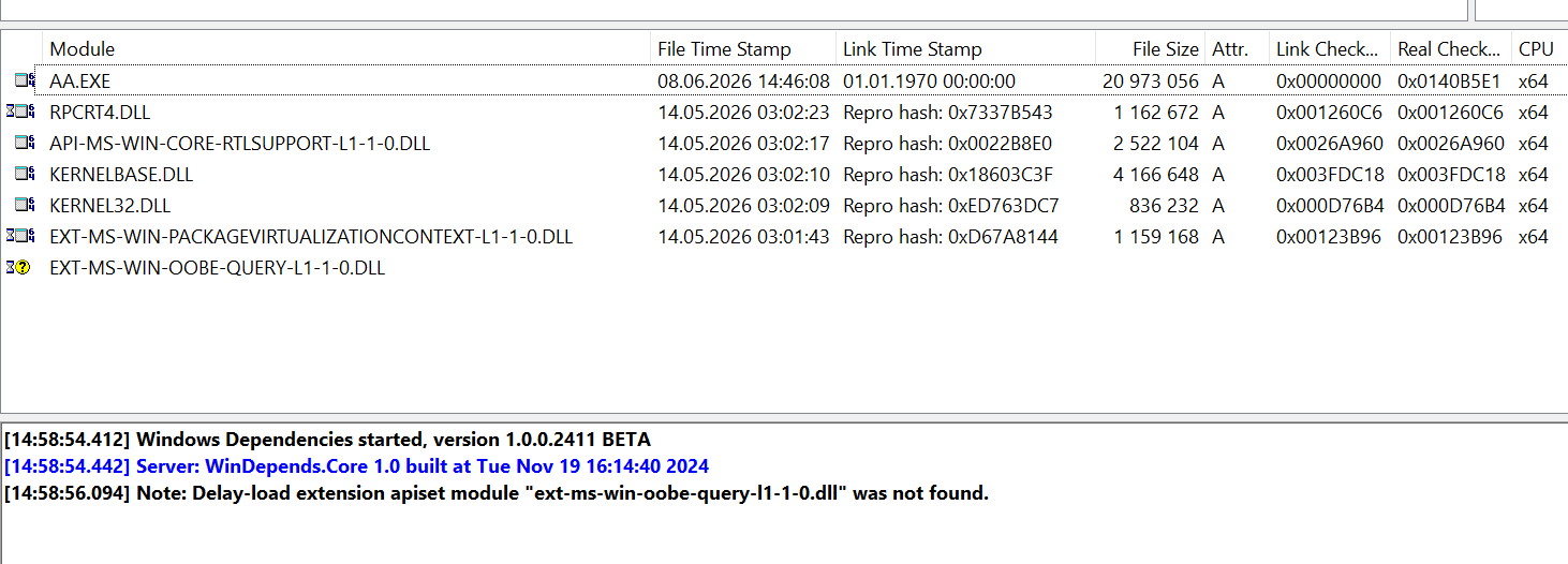

von Ein T. (ein_typ)
Frank D. schrieb:
> Läufts denn bei dir unter Wine?
> Mach mal
winedump -j import deine.exe
> und schau was es an dlls braucht.
Danke für den Tipp, auch winedump(1) nennt lediglich eine Abhängigkeit
von kernel32.dll -- nach meinem Verständnis dürfte dies die
Schnittstelle zum Systemkernel sein, ähnlich linux-vdso.so.1 bei
Linux-Executables, oder?
Die Ausgabe von winedump(1) habe ich angehängt, vielleicht kann ein
klügerer Mensch als ich etwas darin erkennen, das mir verborgen bleibt.
von Heinz B. (Firma: Privat) (hbrill)
Ja, die Kernel32.dll, User32.dll und GDI32.dll lädt Windows beim Start
schon
automatisch. Ich kenne mich zwar nicht in GoLang aUs, aber evtl. gibt es
in der IDE noch einen Schalter, den man zusätzlich noch anhaken muß.

von Udo K. (udok)
Im Bild die benötigten DLLs.
Die ext-ms-win-oobe-query-l1-1-0.dll wird zur Laufzeit geladen und nicht
gefunden.  Keine Ahnung ob das schlimm ist.
