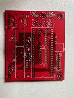

von Herbert Z. (herbertz)
Michael L. schrieb:
> Man kann sich die Arbeit auch unnötig erschweren.
Wenn du meinst... ich hatte immer top Ergebnissen, keine Löcher wo sie
nicht sein soll...auch keine Durchätzungen von Leiterbahnen ...alles
pico bello...
Aber jetzt machen das die Chinesen...

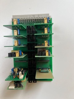

Wieviele Netzteile baust Du so pro Jahr? Separate Netzteile baue ich
mittlerweile sehr selten. Mittlerweile kommen da meist Steckernetzteile
zum Einsatz. Auf der Platine mit der Schaltung ist dann meist nur noch
ein Festspannungsregler drauf der aus der eingespeisten Spannung die
passende Spannung für die Schaltung macht.
Trägerplatinen mache ich auch nicht so arg viele. Derzeit habe ich 2
Projekte am Laufen, wo ich mit Trägerplatinen arbeite. Ein Beispiel,
mein Analogrechnerprojekt, habe ich mal als Bild angehangen. Selbst
diese recht einfache Trägerplatine ist zweilagig weil es sonst zu
unnötig langen und verwinkelten Leiterzügen für den Kopfsteckverbinder
kommt.
Die zweite Platine könnte man auch als Trägerplatine bezeichnen - da
wird ein PSoC4-Modul aufgesteckt - ist auch zweilagig, weil man so
einfach eine bessere Leiterzugführung hin bekommt, ohne das man
Verrenkungen machen muß.
Die meisten meiner Platinen mache ich mittlerweile zweilagig. Die
Leiterzugführung ist am Ende einfach übersichtlicher und geradliniger. 2
Lagen kosten auch nicht mehr als eine Lage.
Die Zeiten wo die industriellen Platinen einseitig mit tausenden von
Lötbrücken waren sind auch schon lange vorbei. Heutzutage macht auch die
Industrie mindestens zweilagig. Das Bestücken der vielen Lötbrücken ist
viel zu aufwändig und bei den mittlerweile meist eingesetzten
SMD-Bauteilen auch nicht mehr so ganz zeitgemäß.
Deine nichtssagenden mäßigen Bilder haben mit dem Thema "Fotoplatinen
belichten" genau was zu tun?
