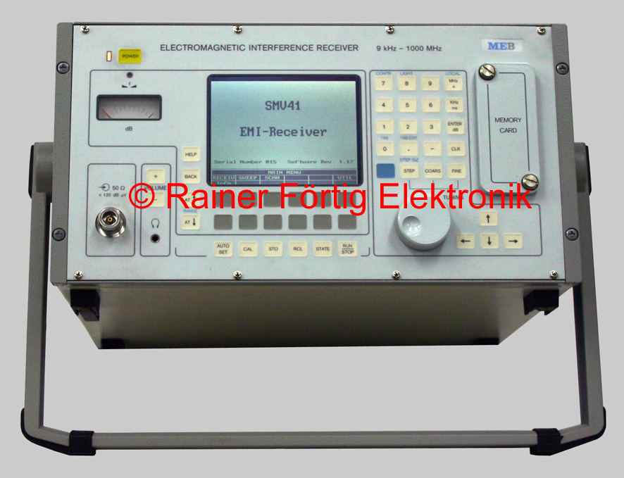

Ich besitze einen mittlerweile 30 Jahre alten Meßempfänger SMV 41 von (ehemals) MEB. Dieses Gerät hat bis vor Kurzem treue Dienste geleistet. Es kann über einen externen 12 V- Akku betrieben werden und ist dadurch bei Messungen vor Ort bei Kunden sehr flexibel einsetzbar. Als Speicherkarte für Betriebsprogramm, Meßkonfigurationen, Antennenfaktoren usw sowie für die Speicherung der Meßdaten dient eine 2 MB(!!!) SRAM- PCMCIA-Speicherkarte mit Batteriepufferung. Diese Karte hat sämtliche Daten verloren und kann im Empfänger auch nicht mehr extern angesprochen werden. Vorhanden sind die gesicherten Daten (s.o.). Wer besitzt ein entsprechendes Programmiergerät und könnte dieser Karte die vorhandenen Daten neu aufspielen? Um Fragen vorzubeugen: ich besitze weitere Meßempfänger, bin also nicht total hilflos und verlassen, würde das SMV 41 aber wieder zum Leben erwecken wollen.

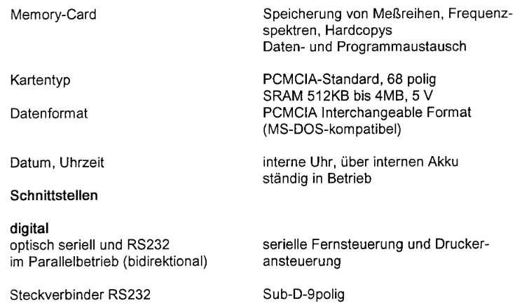

Jens W. schrieb: > bist du dir sicher, dass diese Karte auch über PCMCIA angesprochen wird? Wird sie: https://www.rainer-foertig.de/td/MEB%20SMV%2041%20TD.pdf PCMCIA war ursprünglich sogar ein reines Speicherkarten-Interface, I/O kam erst in Version 2.0 dazu.
Marc O. schrieb: > Als Speicherkarte für Betriebsprogramm, Meßkonfigurationen, > Antennenfaktoren usw sowie für die Speicherung der Meßdaten dient eine 2 > MB(!!!) SRAM- PCMCIA-Speicherkarte mit Batteriepufferung. wie hat sich das der Hersteller damals vorgestellt - wie soll man die Batterie wechseln wenn danach das Programm weg ist? Ich vermute eher die eigentliche Betriebssoftware ist fest im Gerät gespeichert?

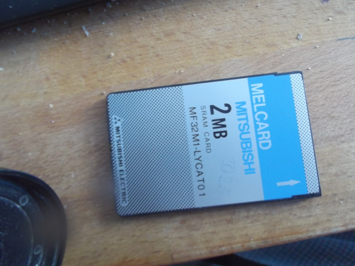

Ich bin begeistert über die raschen Reaktionen! Danke. Im Anhang ein Foto der Karte (auf der Rückseite sind nur einige Hinweise für Entsorgung usw). Rechts oberhalb des Abstimmknopfes befindet sich die mit 2 Rändelschrauben und einer Dichtung versehene rechteckige Abdeckung der Karte. Im eingesteckten Zustand kann man unten eine Knopfzellenhalterung herausfummeln und die Batterie ersetzen. Das habe ich alle paar Jahre gemacht. Gemäß der Beschreibung handelt es sich tatsächlich um ein PCMCIA-System. Ansprechen kann man das Gerät über eine optische Verbindung oder GPIB (nie benutzt). Während einer Messung letzte Woche hatte ich bereits Probleme, die entsprechende Meßkonfiguration zu wählen, konnte danach aber die gespeicherten Meßdaten auslesen und sichern. Ich habe dann diverse auf dem PC gesicherte Betriebsdaten (ROM, "userdata") wieder in der Karte speichern können (einige zuvor offensichtlich beschädigte "Meßkonfigurationendaten" wurden ersetzt). Der Empfänger ließ sich danach auch korrekt betreiben, eine vorsorgliche Aktivierung am darauffolgenden Tag resultierte in der beschriebenen Fehlfunktion. Ich betreibe zwar zur Datenübertragung noch einen PC mit win98 und einem "interlnk"-Programm, habe aber selber keine Möglichkeit, die Speicherkarte anzusprechen und würde mich über Tips und Hilfestellung freuen.

Im oben verlinkten Datenblatt gibts ein paar Hinweise zur Speicherkarte (MS-DOS kompatibel), aber wie die genau zu formatieren und zu beschreiben ist bleibt unklar.

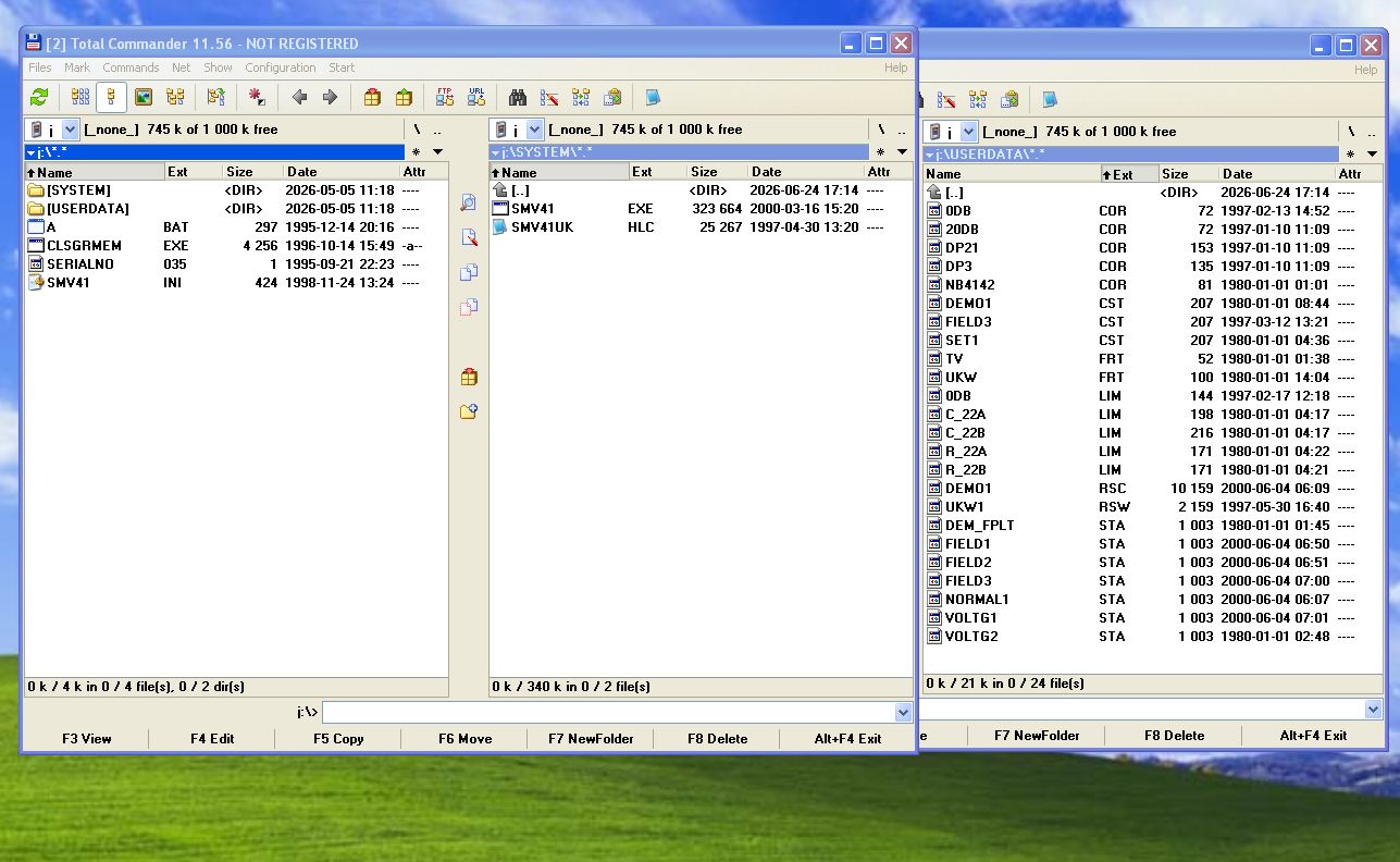

I formatted the memory card in Windows XP as FAT12 (j: /fs:fat /a:512) and copied the attached files on it. Please chnge .001 i SERIALNO.001 file on your SMV41 serial noumber. Unfortunately, my SMV41 doesn't work with such configured card. It reports a "Card mismatch", so the issue remains unresolved. Perhaps the SMV41 memory card requires a different way of formatting. SMV41 is form 1996 mayby Windows XP is not good tools for formating the card. Try it with Windows98.

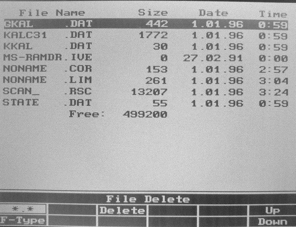

What I can see in SMV41.EXE is that the error "PC-Card mismatch, Change or Calibrate" is only displayed when the serial number on the PC-card does not match. The serial number is the extension of the file "SERIALNO.xxx" in the root directory of the PC-Card. "xxx" is taken as string and has to exactly match the number shown after "Serial No." in the Version-Display, it should be 3 characters long.
@Andrzej W.: A note about your observation here: Beitrag "Re: Meßempfänger SMV 41" The Software displays the files in the "USERDATA" directory of the PC-Card. If there are no files in "USERDATA" or the directory is missing, no files are displayed. So to be sure if the PC-Card is detected you should put some files into the "USERDATA" directory. The path and name of this directory is read from the "SMV41.INI" file, the INI file should be in the root directory of the PC-Card.

I followed the instructions in the "SCR_35xx_Memory Card.pdf" file that I shared on this forum. I changed the "001" in the filename SERIALNO.001 to the serial number of my SMV41 device and copied the sample files to the USERDATA directory. Despite this, the SMV41 still does not work with the memory card (SMV41 server.jpg – startup screen). According to the "SCR_35xx_Memory Card.pdf" document, even if there are no files on the memory card, they should be copied onto it from the device's flash memory after calibration. This did not happen in my case, so all settings had to be entered manually. These settings and the measurement files are saved on drive E: (18 kB). There is no data on drive A: (the memory card). I suspect this might be a hardware issue.
Andrzej W. schrieb: > I followed the instructions in the "SCR_35xx_Memory Card.pdf" file that > I shared on this forum. I changed the "001" in the filename SERIALNO.001 > to the serial number of my SMV41 device and copied the sample files to > the USERDATA directory. The "USERDATA" directory is the wrong location for the serial number file, it has to be copied to the root directory. This is what is written in "SCR_35xx_Memory_Card.pdf", although not everything of this document applies to the SMV 41. And you have to copy "SMV41.INI" to the root directory too, otherwise it won't work at all. The INI file contains all the settings for the file and directory paths, if they are not specified because "SMV41.INI" is missing or at the wrong location the PC-Card won't be used and the RAM-Disk will be used instead. The "A:" drive letter is for the PC-Card, the "E:" drive letter is the RAM-Disk and "C:" and "D:" are for the Flash memory.

According to "SMV41_Memory_Card_on.jpg" from here Beitrag "Re: Meßempfänger SMV 41" the PC-Card is detected. "Free 499200" is the free disk size of the PC-Card reported by MS-DOS. The File Dialog of SMV41.EXE has a bug and reports the free disk size of drive "A:" (PC-Card) even if the user files are located in the RAM-Disk (drive "E:"). However "Memory_Card.jpg" from here Beitrag "Re: Meßempfänger SMV 41" seems to indicate that 745 kBytes are free on the PC-Card. So if in both cases the same content was on the PC-Card, something is going wrong. I would suggest trying it again in small steps: - Fresh formatted PC-Card with no content, check the free disk space reported in the File Dialog of the SMV 41. - If the above works as expected copy only SMV41.INI and SERIALNO.035 to the root directory of the PC-Card and create an empty SYSTEM and USERDATA directory. Again check the free disk space reported in the File Dialog.

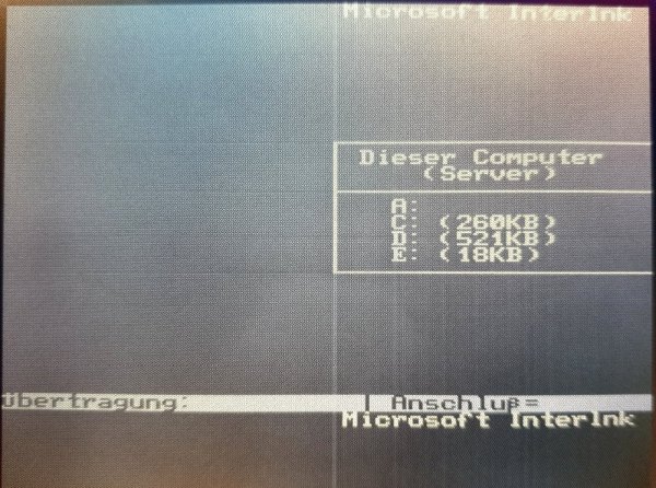

It seems that the ROM Flash Drive "C:" contains a tool to format the PC-Card. I am not sure yet how to actually call this tool but it seems to be related to the way how INTERSVR is started. Probably it is some special key or key sequence which has to be pressed during startup. The attached screenshot shows how this tool would look like.
Regarding the tool to format the PC-Card: I think it can be started when "To start INTERSVR.EXE press any key in the next xx seconds." is displayed during startup. The first key which has to be pressed is "AUTO SET" and immediately afterwards the "CAL" key has to be pressed. This should start the Format tool instead of INTERSVR. The tool will format the PC-Card and also copy all required files and directories to it. The only thing which has to be adjusted is the serial number (extension of the file "SERIALNO.001").
Congratulations and thank you very much, Dieter. You found the solution. The card formatted successfully, and the files were copied. I am attaching photos.
