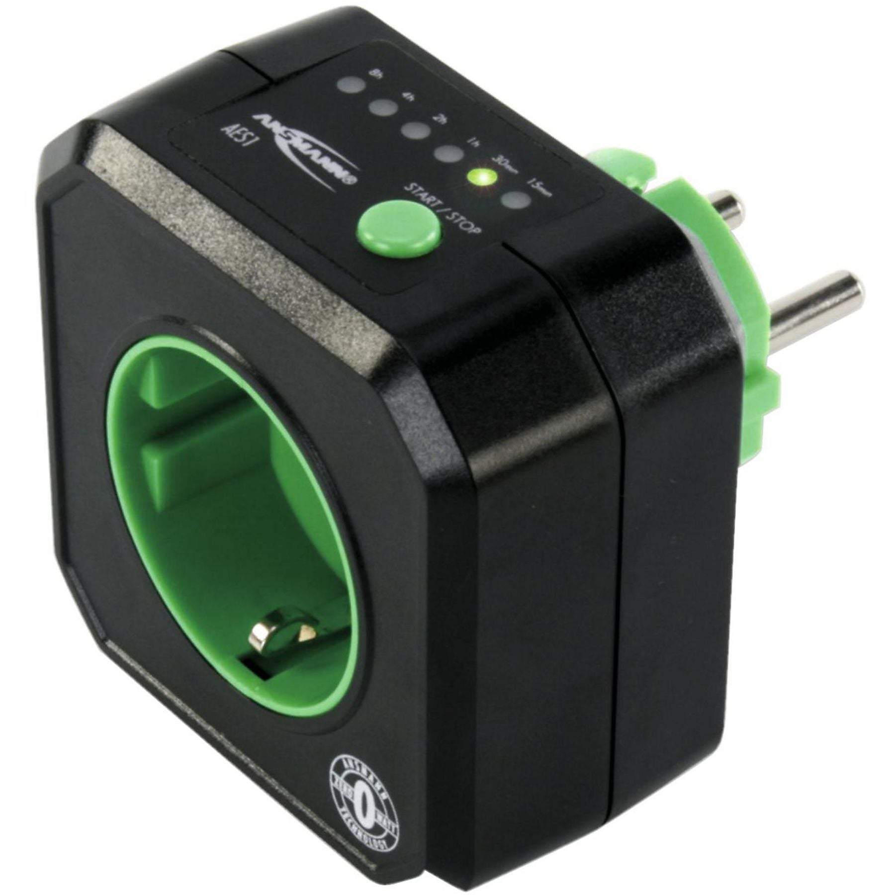

von B. (overdrive)
Rudi K. schrieb:
> für eine vorgegebene Zeit startet und nach dieser Zeit das
> Gerät wieder abschaltet.
z.Bsp. ANSMANN AES1 Timer
Schaltet bei mir Akkulader, die nicht auf 100% laden sollen.

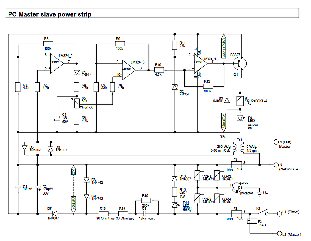

von Karl B. (gustav)
Karl B. schrieb:
> Das erinnert mich stark an PC-Master-Slave Steckdosen.
Hier noch der Schaltplan. Der Hochlastwiderstand wurde durch einen
galvanich trennenden Stromwandler ersetzt.
Kommt nur noch auf die Auslöseschwelle an.
Wie hoch soll der Strom sein, an dem die Schaltuhr merken soll, dass ein
Gerät eingeschaltet ist?
ciao

von Bruno V. (bruno_v)
Für Wickeltische gibt es Steckdosen, die per Taster eingeschaltet werden
und nach x Minuten wieder ausgehen. Ist für die Wärmelampe über dem
Platz. Die wird zwar individuell ein- und ausgeschaltet, aber bevor man
es vergisst, weil ... man hat halt Kinder.
In Gemeinschaftswohneinrichtungen gibt es Schütze mit Zeitschaltuhren in
der Küche für den Elektroherd. Man muss immer "nachlösen" durch Drücken
eines Tasters. Beim Kartoffelkochen etwas lästig. Muss praktisch daneben
stehenbleiben.
Das war aber - soweit ich das mitbekommen hatte - nicht das eigentliche
Problem des TO. Also schaltungslogisch gesehen eine Und-Verknüpfung.
Wenn eine Schaltuhr für einen etwas größeren Zeit auf eingeschaltet
steht, soll erst eine zweite Schalteinrichtung feststellen, ob sich
tatsächlich ein Gerät eingeschaltet hat und ab dem Zeitpunkt die Zeit
rückwärts bis zur Ausschaltung zählen.
Das geht prinzipiell schon mit den PC-Master-Slave-Steckdosen.
Mastersteckdose wird selbst durch Schaltuhr geschaltet. An Master hängt
z.B. eine Beleuchtung, an Slave die zweite Schaltvorrichtung mit
"Rückwärtszähler". Dort das auszuschaltende Gerät.
Habe festgestellt, dass man die Schaltschwelle nicht zu empfindlich
einstellen sollte. Könnte zum Flattern des Relais führen. Aber sonst
recht zuverlässig. Der Hochlastwiderstand wurde durch einen Stromwandler
(nur eine Windung auf der Lastseite) ersetzt. Ansonsten könnte es
ziemlich warm werden. Da ist zwar meistens noch ein 6A Sicherungsautomat
vorgesehen, der hat aber eine träge Charakteristik. Bei sattem
Kurzschluss gab es vor dem Einbau des Stromwandlers Rauchzeichen (vom
Widerstand).
Viel Spaß!
ciao
gustav
