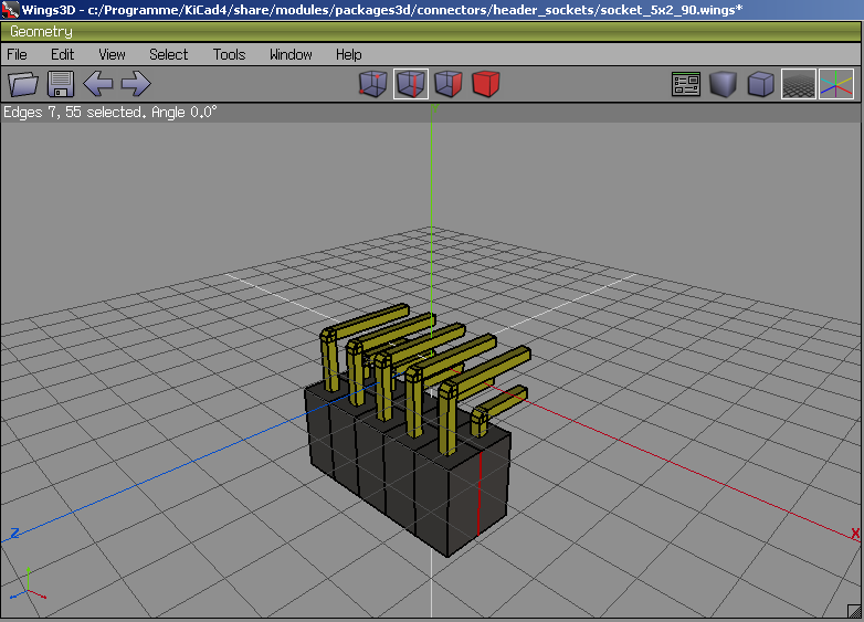

Hallo Forengemeinde,
straft mich nicht gleich wieder ab, wenn ich mit KiCad 4.07 unterwegs
bin. Es ist so, ich bin lieber auf XP unterwegs.
Habe nun aber das Problem, dass mir zu der Messerleiste:
Connectors_IEC_DIN:Socket_DIN41612-CaseC1-AC-Male-64Pin-2rows
anscheinend die 3D Darstellung fehlt. Die Pins sind da, aber ich würde
gern das Bauteil komplett sehen, da es etwas eng wird. Und ich die
Leiste ziemlich genau plazieren muss.
Wo finde ich das passende 3D Objekt dazu?
Wie bitte kann ich dann das 3D Bauteil /Messerleiste in der Libary
einfügen?

Installiere Dir ein Wings3d. Für Xp z.B. die V 1.5.4. Damit öffnest Du
eines der Kicad-Zutaten vom Typ *.wings. So etwas kannst Du dann
bearbeiten und unter einem anderen Namen speichern. Viel Erfolg!

Gab es damals schon einen STEP-zu-KiCad Konverter? Oder DWG-zu-KiCad
kombiniert mit einem aktuellen STEP-zu-DWG?
https://b2b.harting.com/files/download/PRD/STEP/09031202020300_100083161MOD000C.stp
"zu KiCad"?
Mittlerweile benutzt KiCad STEP als Standardformat, und seit einigen
Versionen war es schon mitgeliefert.
Möglicherweise (so ganz genau erinnere ich mich nicht mehr) haben sie
damals nur VRML unterstützt.  Dann kann man sich ja allemal irgendeinen
Konverter von STEP zu VRML (.wrl) suchen.  Wenn man eh ein öffentlich
erhältliches STEP bekommt, muss man sich auch nicht scheuen, das
irgendwo in einen Online-Konverter zu füttern.

Kann ich total nachvollziehen, dass du noch bei KiCad 4 bleibst, XP
macht manchmal mehr Spaß! Für den DIN-Stecker fehlt meist die zugehörige
.wrl Datei der 3D-Modelle. Zuerst schau mal im KiCad Libraries
Repository nach den passenden 3D-Modellen für Connectors_IEC_DIN, lade
die wrl-Datei runter. Dann im Footprint Editor bei deinem Bauteil unter
3D-Einstellungen den Pfad zur Datei verknüpfen – dann wird das komplette
Gehäuse angezeigt.

Ich habe es nun gelöst. Natürlich auch mit Hilfe von einigen produktiven
Usern hier.
Vielen Dank an alle Helfern.
Ich nun zwei Probleme in einem Aufwasch erlediegt.
1. Habe mir nun auf meinen Qnaps mir einen zentralen KiCad-Ordner /
Freigabe erstellt. Darin dann meinen separaten Importe, selbst erstellen
Symbole, ect.
2. Habe das 3D-IEC-Symbol auf GitHub gefunden, und in mein
Qnap-Verzeichniss gelegt. Dazu neue Ofadvariable in KiCad eingepflegt.
Allerdings musste ich ganz schön an den 3D Einstellungen rumdrehen.
Skallierung, Offset, Drehung um 180 Grad.
Es geht auch mit dem Uralt-Kicad.
Es wäre nun für die Zukunft schön, wenn hier weniger Gemecker kommen
würde, und dafür produktive Unterstützung.
Nochmals Danke an die Unterstützer.

Hallo Thomas.
Das kann ich nachvollziehen. Ich finde aktuelle Windows Oberflächen mit
ihren impliziten Wissensvoraussetzungen auch eher lästig, aber auf der
Arbeit muss ich halt Windows nehmen.
Aber privat kannst Du doch etwas anderes verwenden. Ich verwende z.B.
einen xfce Desktop unter Linux.
Schau mal nach, was Hersteller dazu anbieten. Die haben oft 3D-Modelle
ihrer Produkte zum Download. Schau auch nach Alternativen -
ähnliches/gleiches Produkt von anderem Hersteller. Oft sind die ja
relativ eng genormt.
Wenn nicht, musst Du das Teil selber machen. Ein Datenblatt des
Herstellers ist sehr hilfreich, alternativ ein solches Bauteil im
Original und eine Schieblehre.
Bei einem so alten 4er KiCad kannst Du auch .wrl Dateien erstellen, das
geht relativ einfach mit Wings3d. Wenn Du FreeCad schon installiert
haben solltest, dort ist es meistens schon mit enthalten.
Eine Kurzanleitung für Wings3d findest Du hier:
https://www.mikrocontroller.net/articles/Datei:Kicad-Wings3D_Merkzettel_29November2012.pdf
Wenn es Dir nur darum geht, den Platz abzuschätzen, könntest Du Dich
beim Modell möglicherweise auch auf einen Quader über maximale "Höhe x
Länge x Breite" beschränken.
> einfügen?
Im KiCad Footprint Editor ist oben in der Buttonleiste ein Button
"Bauteileigenschaften". Wie er aussieht und näheres dazu kann ich Dir
leider nicht beschreiben, weil ich wohl seit über einem dutzend Jahre
kein 4er KiCad mehr habe. Es ist also alles rein aus dem Gedächnis.
Wenn du den Button betätigst, poppt ein Fenster auf, und da ist oben
rechts irgendwas mit "3D-.....", wenn Du das anklickst, kommst du
irgendwie in ein weiteres Fenster, wo Du einen Pfad auf Dein Modell und
einen Namen dafür (?) angeben kannst.
Zusätzlich musst Du noch Skalierungsfaktoren ec. angeben. Das alte KiCad
rechnete bei Abmessungen in imperialen Massen. Ein Zoll ist 2,54cm. Wenn
Du ein metrisches Modell hast, musst Du also für die Skalierung 0,3937
angeben.
Viel Erfolg.
Mit freundlichem Gruß
Bernd Wiebus alias dl1eic

von Thomas S. (Firma: Chipwerkstatt) (tom_63)
Hallo Bernd,
danke für Deine Ausführung. Wie ich oben geschrieben habe, bin ich auf
Github war es glaub ich fündig geworden. Habe mir dann erst mal Gedanken
machen müssen, wie ich das manage, mit 'nachgeladenen' Bauteilen, oder
Spezialitäten, die ich erstellt habe.
Habe ich aber bereits am 14.06. um 18:30 geschrieben.
Ich bin da noch nicht so ganz flüssig in KiCad drin. Habe mir nun ein
zentrales Verzeichniss auf einem meiner Qnap's erstellt, und dort
strukturiiert.
Ein Notebook wo nun Win7, Win10, Linux drauf ist, existiert ja bereits.
Aber es sind alle Betriebssysteme noch 'nackt'.
