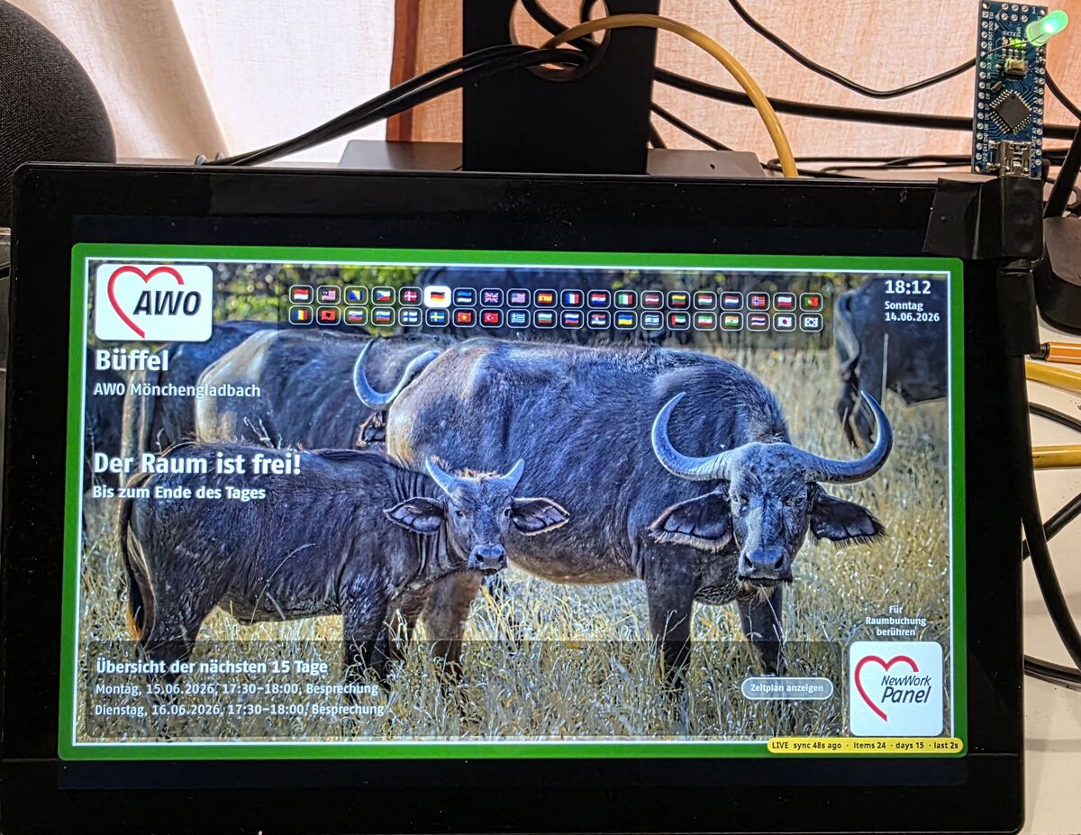

- Der Testaufbau läuft bereits (Foto im Anhang: Panel zeigt "Der Raum
ist frei!",
  grüner WS2812B-Statusrahmen, Arduino oben rechts). Aktuell alles noch
fliegend
  verdrahtet mit Fertigmodulen — daraus soll eine saubere Platine
werden.

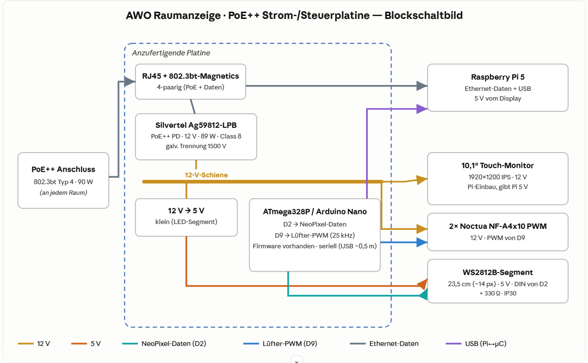

- An jedem Raum liegt PoE++ an (802.3bt, Typ 4). Das ganze Panel soll
daraus
  versorgt werden — ein Kabel, kein zusätzliches Netzteil am Raum.
  (Bench-Test zu Hause mit einem vergleichbaren 802.3bt-Injektor, 90 W —
fürs
  PD-Modul ist die Quelle identisch.)
== Was die Platine leisten soll ==
1. PoE++-PD (802.3bt Typ 4): aus dem Ethernet 12 V gewinnen.
   Wunsch-Baustein: Silvertel Ag59812-LPB (12 V, 89 W, Class 8, SMD) —
Alternativen
   willkommen.
2. Aus der 12-V-Schiene versorgen:
   - 10,1"-Display (12 V)  -> versorgt wiederum den Pi (5 V),
   - 2x Lüfter Noctua NF-A4x10 PWM (12 V, Zu-/Abluft),
   - 12V->5V für ein kurzes LED-Segment (kleine Last, s. u.).
3. Ethernet-Datenpaare zum Pi durchreichen (RJ45 / Stecker).
4. Mikrocontroller (ATmega328P bzw. Arduino Nano) für:
   - WS2812B-Datenleitung (D2, mit 330 Ohm),
   - Lüfter-PWM (D9, 25 kHz, beide Lüfter parallel).
   Firmware ist fertig; der µC hängt seriell am Pi (kurzes USB-Kabel,
~0,5 m,
   Mini-USB).
5. Galvanische Trennung 1500 V (PoE) + EMV gemäß
Silvertel-Applikationsschaltung.

== Was ich liefere ==
Blockschaltbild (im Anhang), Foto des laufenden Testaufbaus,
Datenblatt-Links, die
fertige Firmware und einen lauffähigen Testaufbau mit Fertigmodulen
(PoE-Splitter +
Buck) zum Abgleich.
== Was ich suche ==
Layout + Bestückung des Musters — und gerne vorab kritische Hinweise zum
Konzept
(PD-Beschaltung, Magnetics, Isolations-Layout).

Der Arduino macht nicht „nur LEDs": er fährt den Lüfter mit einem vom OS
unabhängigen
Hardware-Watchdog (Fail-Safe). Den Pi-Typ (ggf. kleiner/passiv gekühlt)
prüfe ich aber
nochmal — der Hinweis zum Lüfter als Schwachpunkt ist berechtigt.

Eine Designfrage sollte auch erwähnt werden: Zwar ist ein Wasserbüffel
sicherlich ein interessantes Tier, das aber als Hintergrund für darauf
eingebelendeten Text zu verwenden, ist eine ausgesprochen schlechte
Idee, weil das die Lesbarkeit des Textes drastisch reduziert.
Es gibt, auch bei Organisationen wie der AWO, Menschen, die nicht mehr
die perfekten Augen haben, und es gibt auch Menschen, die generell
Schwierigkeiten mit dem Erfassen von Textinformationen haben.
Auch diese zweireihige Anzeige von Nationalflaggen zur Sprachauswahl ist
da eine sehr ungünstige Lösung. Das ist Wimmelbild, keine klare
Darstellung von Informationen.
Lass' Dich von einem Kommunikationsdesigner beraten, wie man so etwas
macht - Du hast da in Deinem Aufmacherbild quasi den kompletten
Gegenentwurf von klar, übersichtlich und lesbar dargestellt.

1) Der Raspberry Pi 5 sollte durch einen günstigeren und besser
erhältlichen ersetzt werden, z.B. den Raspberry Pi 3. Der reicht auch,
großartig was machen muss er ja nicht. Der Raspberry Pi 3 wird aber bei
weitem nicht so warm, es reicht passive Kühlung.
2) Dadurch fällt dann auch die Notwendigkeit der Lüfter weg. Günstiger,
wartungsärmer, leiser, einfacher.
3) Die WS2812-LEDs lassen sich auch direkt vom Raspberry Pi steuern. Die
Pegel sind da zugegebenermaßen etwas grenzwertig, zu funktionieren
scheint es üblicherweise aber trotzdem. Falls doch nicht, schaltet man
eine LED dazwischen, die über eine Diode an 5V versorgt wird und so als
Pegelwandler dient.
4) Ohne Lüfter und mit vom Raspi gesteuerten LEDs entfällt der Arduino.
Falls man den aus welchem Grund auch immer doch behalten will, wird der
natürlich nicht über USB angeschlossen, sondern direkt über den UART am
Raspberry Pi, das spart Bauteile. Aber wie gesagt, der kann weg.
Was bleibt: POE. Wahrscheinlich gibt's da aber bereits entsprechend
fertige Hardware. Am Geld scheint's ja nicht zu mangeln.

Von einer eigenen Platine würde ich dir abraten. Die LEDs lassen sich in
einem 3d-gedruckten Träger anordnen, der auch die anderen Komponenten
fixiert. Da du die Platine auch nicht entwerfen und ebenfalls nicht
bestücken kannst, erwartest du hier zum Freundschaftspreis ganz
erhebliche Arbeitsleistung. Das zu erhalten wird schwierig und außerdem
brauchst du es ja auch überhaupt nicht, sofern du Komponenten geschickt
auswählst.

von Gerd E. (robberknight)
Reiner G. schrieb:
> Raumbuchung und Check-in per Touch, ~40 Sprachen, Live-Anbindung an
> Exchange/M365,
> 15-Tage-Agenda.
Wie sieht es mit der Sicherheit aus?
Ich vermute Du willst von den Raspis direkt auf die APIs von Microsoft
für das Exchange Online zugreifen. Die Raspis haben aber nur SD-Karten
als Speicher. Mit 2-3 Handgriffen kommst Du an die SD-Karte und kopierst
sie. Dann hast Du das Zugriffstoken für die API.
Also was für Rechte im Detail sind für diese Zugriffstokens vergeben? Da
solltest Du aufpassen das so weit wie irgend möglich einzuschränken. Für
jeden Raum ein eigenes Token, Zugriff ausschließlich auf diese eine
Ressource etc.
Dann noch zur Bedienung:
Stell Dir vor Du willst das Ding benutzen um einen freien Raum nächste
Woche Dienstag zu finden. Soll man dann von Raum zu Raum laufen um einen
passenden zu finden? Einen Überblick über alle 30 Räume auf dem kleinen
Fummeltouchscreen erscheint mir auch nicht brauchbar bedienbar.
Ich würde mir daher überlegen lieber 2 oder 3 Kiosk-artige Terminals an
strategischen Stellen im Haus aufzustellen. Auf denen kann man dann
bequem mit großem Monitor und so weiter das ganze Thema Buchung
abdecken. Die Dinger an den Räumen selbst können dann wieder "dumm"
werden und E-Ink reicht aus. Solche Kiosk-Terminals gibt es von vielen
Anbietern als fertige Komplettlösung.
Guter Vorschlag. Man kann auch ganz normale Tablets benutzen, wenn
Sicherheit nicht ganz so wichtig ist.
