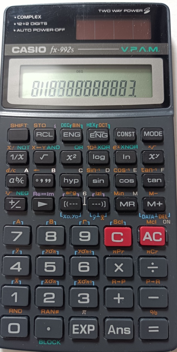

Hallo Forengemeinde, ich brauche mal wieder euer Wissen/eure Hilfe.
Bei obigem Rechner sind einige wenige Segmente der Anzeige "tot".
Getestet einfach mit Eingabe von lauter 8-en (siehe Bild). Mit leichtem
Verwinden des Gehäuse ändert sich die Anzeige, d.h.: einzelne Segment
gehen dann, andere gehen aus. Das lässt darauf schließen, das der
Kontaktgummi zwischen Platine und LCD-Modul Probleme hat. Soweit ist mir
das schon klar. Und da der Rechner schon fast als "antik" anzusehen ist
(gekauft Anfang/Mitte der Neunziger des letzten Jahrhunderts), ist das
ja durchaus als normal anzusehen.

Schraub das Teil doch einfach auf und zeig das Innenleben. Manchmal
reicht es schon den Leitgummi und das Display mit Alkohol zu reinigen.
Oder ein passendes Stück Papier unterlegen um der Druck etwas zu
erhöhen. Ich habe hier einen TI Taschenrechner der ein ähnliches Problem
hatte. Da ist der Folienleiter allerdings aufgeklebt. 2-3x mit einem
nicht zu heissen Lötkolben drüber, das Teil funzt seit nun mehr über 10
Jahren ohne weitere Ausfälle.

Leitgummi UND Kontakte auf der Platine UND dem LCD mit Kontakt 61, IPA,
... reinigen, zusammenbauen und dann ggf. mit einem Schulterzucken
wegwerfen.

Wenn er denn überhaupt ein Leitgummi und keine ACF verklebten
Folienleiter hat.
Wenn es der ist: Folienleiter:
https://le-rayon-des-calculatrices.fr/WordPress3/?p=1197
Leitgummi ist einfach: aufmachen, Display auseinandernehmen (oft ein
Metallrahmen dessen Laschen man aufbiegen muss), Leitgummi und
Gegenkontakte mit sauberem Lappen putzen, zusammenbauen.
ADF Folienleiter sind doof. Erhitzen mit Lötkolbenspitze ist doof. Es
fehlt der Druck bis um abkühlen und zu viel Hitze zerstört. Man braucht
schon definierten Druck, geregelte Temperatur und macht es möglichst mit
neuen ACF Kleber.

Bei Taschenrechnern ist es durchaus üblich, daß es diesen Rahmen nicht
gibt, sondern das Displayglas direkt durch die Gehäuseschalen auf das
Leitgummi gedrückt wird.
Einen Metallrahmen, wie man ihn von den üblichen HD44780-Textdisplays
her kennt, hat man da aus Platzgründen eher nicht.
Und ja, wenn man Pech hat, ist Folienleiter auf die Kontakte geklebt,
das ist dann schnell ein Fall für die Tonne.

.. und danach wegwerfen. Die Leitgummis sind verformt und haben
Elastizität verloren. Wenn überhaupt, kann es helfen, mit 1..2 Lagen
Papier den Andruck zu erhöhen (das übliche Blatt 80g-Papier ist 0,1 mm
dick). Hat er aber garnicht:
Horst V. schrieb:
> Wenn Du mein Foto (ganz oben) angeschaut hast: genau der ist es. Leider!
Diese Folienleiter funktionieren per Heißkleber, der Fertigungsprozess
ist recht sensibel.
Mit ganz viel Glück kann man die nachbügeln: Ein Blatt Papier auflegen
und mit dem Lötkolben langsam drauf lang. Hilfreich ist ein Lötkolben,
dessen Temperatur man auf 100..150°C einstellen kann.
