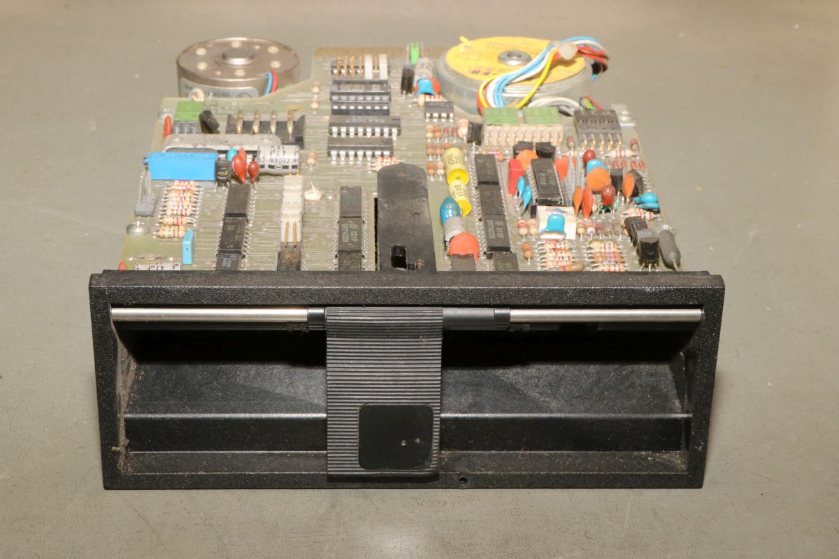

Ich suche für mein BASF (Siemens) 6106 Laufwerk einen Ersatz für die
defekte Klappe. Vielleicht hat ja wer ein defektes Laufwerk mit intakter
Mechanik rumliegen...

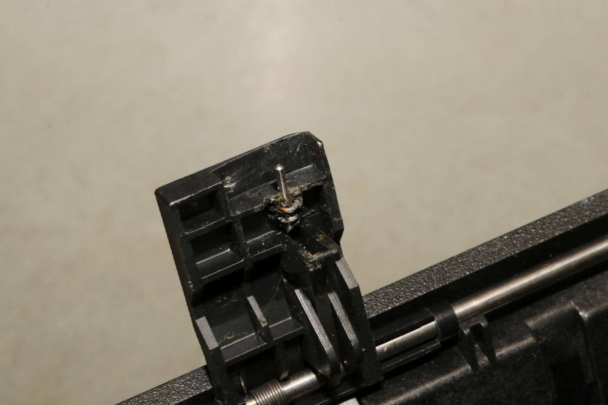

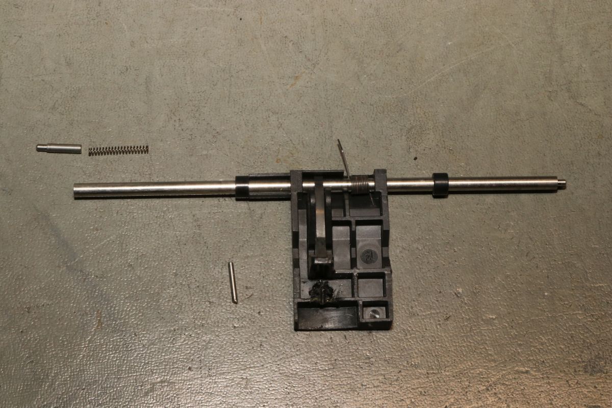

Keine Chance. Das Original ist vermutlich aus GFK, der Stift, der in
eine Rasthalterung Typ Kugelschreiber einrastet, ist mit in die Klappe
eingespritzt. Die Kräfte auf den Stift beim Verriegeln und Entriegeln
sind gigantisch. Da ist 3D-Druck viel zu elastisch und es ist sehr wenig
Fleisch vorhanden.
Wenn gar nichts hilft, fräse ich mir ein Messingteil, in das ich den
Stift einpresse und verklebe das dann großflächig mit der Klappe.
Aber einfach ein funktionierendes Originalteil wäre toll!

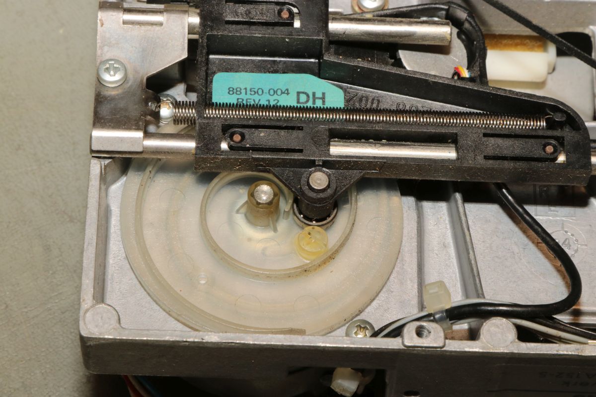

Interessant ist Kopfpositionier-Mimik: die funktioniert mit einem
Schneckenrad, dass auf einem Schrittmotor sitzt. Ist absolut leise.
Dafür knallt der Kopflademagnet richtig laut
Ähnlich wie bei der CBM 4040.
Die Klappe war da auch ähnlich, nur volle Bauhöhe. Vielleich ließe sich
daraus was basteln?

Bei "ähnlicher" Problematik (naja - Handschuhfach vom Auto..) habe ich
mit Sekundenkleber & Füllstoff gute Erfahrung gemacht. Bissl großzügig
aufgebaut und anschließend mit dem Dremel in Form gebracht.
Die Suche hat sich erledigt - ich war in meiner Werkstatt tätig.
